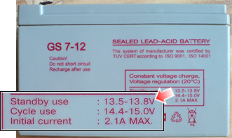

Маркировка герметичных свинцово-кислотных аккумуляторов
На корпусах герметичных аккумуляторных батарей, как правило, указаны основные характеристики, правда, в основном на английском языке:
- «GS 7-12» – аккумуляторная батарея ёмкостью 7 Ампер-часов и номинальным напряжением 12 Вольт;
- «SEALED LEAD-ACID BATTERY» – герметичная свинцово-кислотная батарея;
- «Constant voltage charge» – постоянное напряжение заряда при:
«Standby use: 13,5-13,8V» – резервном режиме: 13,5-13,8 Вольт;
«Cycle use: 14,4-15V» – циклическом режиме: 14,4-15 Вольт. - «Initial current: 2,1 A max» – начальный зарядный ток: 2,1 ампер максимум.
