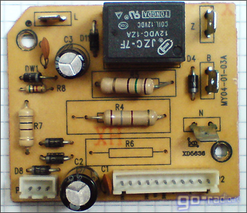

Электронная плата реле

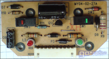

Микропереключатели SW1, SW2 служат для включения двигателя подачи воды. Один из этих переключателей установлен на панели управления термопотом, а второй рядом с носиком, из которого поступает вода.
Переключатель SW3 включает электронную схему реле. Через этот переключатель напряжение питания поступает на базовую цепь транзистора. Кратковременного нажатия SW3 хватает, для того, чтобы зарядить конденсаторы в базовой цепи транзистора Q1 и открыть его на время повторного кипячения.
При открытии транзистора Q1 включается реле K1. Стабилитроны DW1, DW2 необходимы для стабилизации напряжения питания. Напряжение стабилизации стабилитрона DW1 типа 1N4742A составляет 12 вольт. На это же напряжение рассчитано и реле K1, которое и включает спираль кипячения.
Плата индикации и управления

Светодиод LED1 зелёного цвета свечения светиться в режиме дежурного подогрева и выключается, когда термопот работает в режиме кипячения. О режиме кипячения информирует светодиод LED2 красного цвета свечения.
Стоит отметить тот факт, что в случае перегорания спирали дежурного подогрева TH2 светодиод LED1 будет показывать, что режим дежурного подогрева включен, хотя реального подогрева воды нет. Дело в том, что цепь питания данного светодиода проходит через основную спираль TH1, которая исправна. Поэтому корректного отображения работы прибора не будет.
