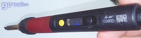

На страницах сайта я рассказывал про портативный паяльник A-BF GS90D, его начинку и возможности. Теперь поговорим о том, как встроить в данный паяльник подсветку дисплея. Доработка довольно нужная, особенно, если учесть то, что ярких индикаторов у паяльника нет, и это вызывает некоторые трудности – можно легко забыть выключить паяльник после работы.
Суть доработки – установить рядом с ЖК-индикатором паяльника светодиод и запитать его от встроенного в паяльник интегрального стабилизатора.

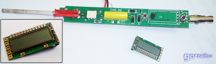

Итак, разбираем паяльник, вынимаем печатную плату и ищем плату с ЖК-индикатором. ЖК-индикатор представляет собой отдельный модуль, который монтируется на печатную плату. Данный модуль необходимо выпаять.
Выпаиваем плату с ЖК-индикатором
Выпаивать плату с индикатором стоит очень аккуратно, так, чтобы не повредить LCD-дисплей. Он очень хрупкий, особенно в области выводов. Кроме этого, при выпаивании печатная плата нагревается и тепло передаётся ЖК-индикатору. От этого он начинает темнеть. При остывании опять светлеет. Не знаю, опасно ли это для самого индикатора, но не думаю, что сильный перегрев пойдёт ему на пользу.

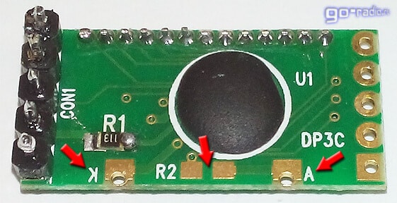

Место под установку SMD-резистора и выводы для светодиода
Самое замечательное в том, что на ней уже есть посадочные места для ограничительного SMD-резистора и выводы под пайку светодиода.
На место с маркировкой R2 впаиваем SMD-резистор сопротивлением 1 кОм (1 килоОм). Вот такой.

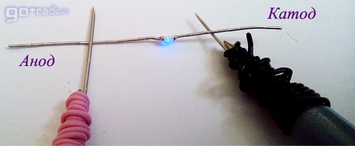

У выводов под установку светодиода уже есть пометки А (анод) и К (катод), поэтому монтаж светодиода не составит труда. В качестве светодиода я использовал синий SMD-светодиод с подпаянными проволочными выводами. Так как SMD-светодиод очень маленький, то при пайке не стоит перегревать его, иначе может отслоиться его пластиковый корпус. Для пайки проволочных выводов к светодиоду лучше воспользоваться приспособлением "третья рука".
Чтобы определить выводы катода и анода у светодиода, включаем на мультиметре режим прозвонки и подключаем к светодиоду щупы прибора. Если светодиод начнёт излучать, то значит к выводу анода подключен плюсовой (как правило, красный) щуп, а к катоду минусовой – чёрный.
Определение полярности выводов светодиода

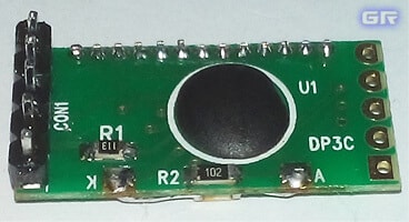

После того, как определили полярность светодиода, впаиваем его на плату с индикатором так, чтобы он освещал дисплей сбоку.
Установленный на плате светодиод

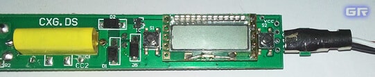

Затем монтируем всё это на главную плату паяльника.
Смонтированная подсветка
Устанавливаем плату в корпус и наслаждаемся доработкой! Вот так получилось у меня.
Готовая подсветка паяльника
Паяльник A-BF GS90D с подсветкой

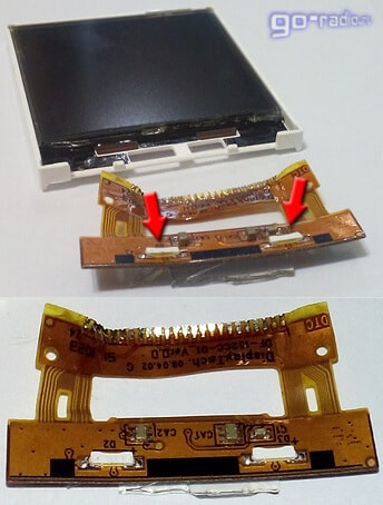

Как оказалось, синяя подсветка выглядит не очень, поэтому рекомендую использовать светодиод белого свечения. Их можно выдрать из битых дисплеев от сотовых телефонов или планшетов.
Такие светодиоды обладают повышенной яркостью и широким углом свечения. Подсветка должна получиться более равномерной.
Светодиоды подсветки у битого дисплея
Также можно взять 2–3 светодиода и соединить их последовательно. Или же уменьшить сопротивление резистора с 1 килоОма до 820 - 680 Ом. При этом ток через светодиод увеличится и, следовательно, яркость свечения тоже.
