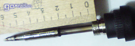

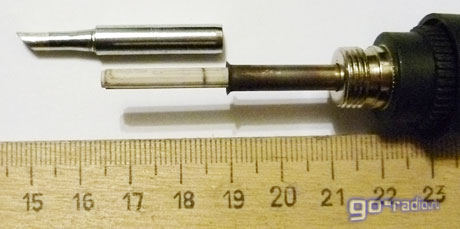

После покупки своей первой паяльной станции Lukey 936D я был несколько разочарован. Да, быстрый нагрев, сменные жала, цифровой дисплей… Но как только начинаешь паять что-то требующее хорошего нагрева, то работа становится невозможной! Поначалу я грешил на жала, но потом обнаружил, что проблема в том, что сменное жало надевается не полностью на керамический нагреватель.

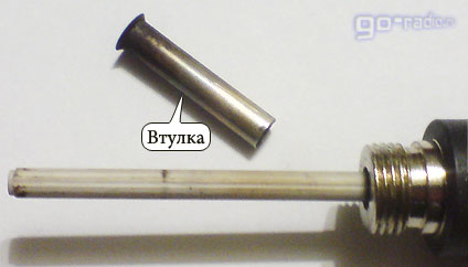

Для сравнения. Втулка на месте.
Паяльник с установленным жалом
Без втулки.
Жало на нагревателе паяльника без втулки
После замера оказалось, что жало надевается на нагреватель неплотно и внутри его образуется воздушная "подушка" на 5~6 мм. А как известно, неподвижный воздух является отличным теплоизолятором!

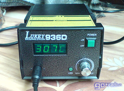

Из-за этого требуется выставлять температуру жала вплоть до 350°C, но и это не помогает
Температура жала на дисплее паяльной станции Lukey 936D

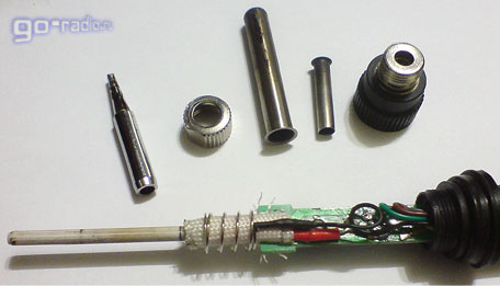

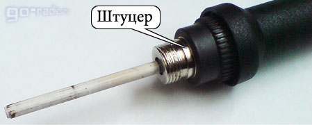

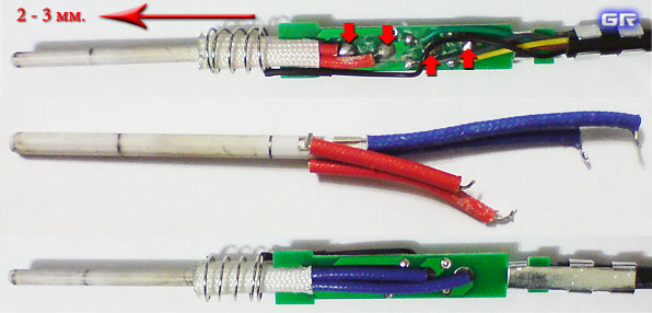

Да, пару слов о том, как разобрать паяльник от паяльной станции. Просто выкручиваем штуцер против часовой стрелки и аккуратно вытаскиваем печатную плату с нагревателем.
Штуцер паяльника
Чтобы печатная плата выходила легче – вытаскиваем с обратной стороны ограничитель изгиба шнура из корпуса паяльника.
Паяльник в разборе
Разобравшись с устройством паяльника от станции, я решил просто перепаять нагревательный элемент и сдвинуть его на несколько миллиметров в сторону жала.
Перепайка нагревателя паяльника от станции
Но, как я ни старался, "удлинить" таким способом нагреватель удавалось максимум на 3 мм. Далее это было невозможно, так как места пайки выводов у нагревателя упирались в металлическую часть штуцера.

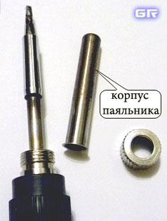

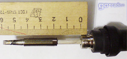

После некоторых раздумий, я всё-таки решил укоротить металлическую втулку, которая фиксирует сменное жало. Сильно укорачивать втулку нельзя. Если перестараться, то может получиться так, что корпус паяльника будет великоват для этой конструкции и жало будет попросту болтаться.
Корпус паяльника
Также не стоит стремиться к тому, чтобы внутренняя стенка жала плотно упиралась в торец керамического нагревателя. Должен быть зазор около 0,5 мм. Необходимо это потому, что при нагреве нагреватель немного, но расширяется. Может случиться так, что нагреватель треснет от давления. Керамика хоть и крепкий материал, но до жути боится трещин и сколов.
Естественно, опиливать втулку нужно со стороны у которой нет "юбочки".
Втулка
Таким образом, я укоротил втулку на 2 миллиметра. В результате у меня и получились те 5 миллиметров, необходимых для того, чтобы жало полностью надевалось на нагреватель.
Паяльник после доработки
Обрезок втулки лучше не выбрасывать. Может пригодиться, если найдётся подходящее жало, но с другими размерами. Также, если вдруг ошиблись с размерами и корпус паяльника не фиксирует жало, то обрезок можно надеть на нагреватель вместе с втулкой.
После такой доработки были проведены несколько испытаний. Теперь стало достаточно установить температуру на 265 - 270°C и смело паять. Ранее приходилось выставлять температуру в 300 - 350°C.
Теплопередача, естественно, тоже повысилась. Отмечу также, что несмотря на любые доработки температура жала всегда будет ниже, чем на дисплее. Даже если станция цифровая (у них точнее термоконтроль) разница температур составит от 10°C. Это уже зависит от формы жала и его качества.
