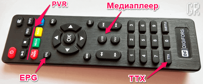

Первые четыре функции относятся именно к цифровому телевидению. По умолчанию, любая DVB-T2 приставка поддерживает такие функции, как:
Данные функции активируются с пульта ДУ при нажатии на соответствующую кнопку.
Функциональные кнопки на пульте DVB-T2 ресивера

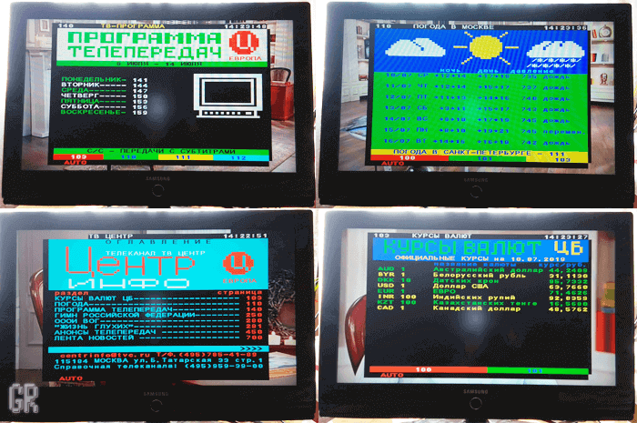

Телетекст (TTX).
Телетекст представляет собой что-то вроде электронной книги, где на страницах размещена какая-либо информация. В телетексте обычно передаётся расписание программы телепередач, но у некоторых каналов в нём приводится прогноз погоды и даже курсы валют.
Телетекст есть не у всех телеканалов. У развлекательных я его не обнаружил.
Содержание страниц телетекста

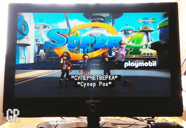

"Поигравшись" со своими приставками я узнал, что через телетекст могут передаваться и субтитры. Активируются при включенном телетексте (кнопка TTX или TEXT) и набору на пульте ДУ трёх восьмёрок (888) – номеру страницы телетекста.
Вывод субтитров к мультсериалу
Переход между страницами телетекста осуществляется по нажатию на цветные кнопки пульта ДУ (красную, зелёную, жёлтую, синюю). На экране, как правило показываются номера страниц и цвет соответствующей ей кнопки.

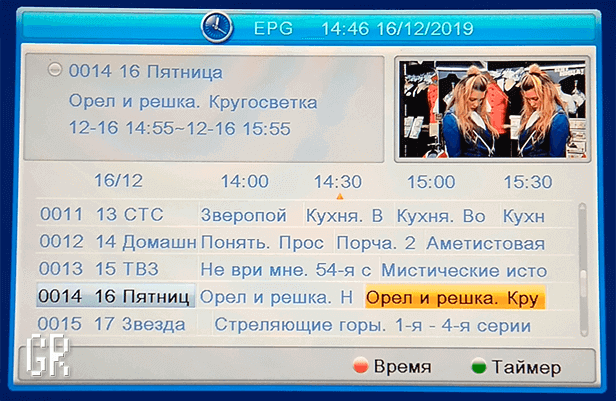

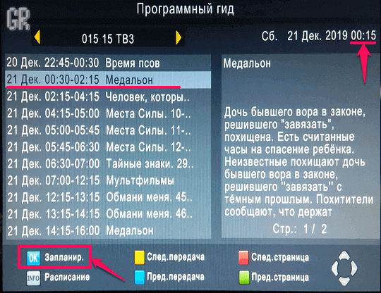

Телегид EPG
В DVB-T2 также есть такая полезная вещь, как EPG (Electronic Program Guide, – "Электронный телегид"). Телегид выглядит, как экранное меню, где приводится расписание телепередач и программ. К каждому пункту, как правило, приводится краткое описание. Открывается меню телегида по нажатию кнопки EPG (реже TVG) на пульте ДУ от приставки.
Внешний вид окна телегида у разных приставок может отличаться. Вот так выглядит меню телегида у приставки Telefunken TF-DVBT207.
Экранное окно телегида у приставки Telefunken TF-DVBT207
А вот так выглядит программный телегид у приставки Lumax DVT2-4100HD.
Внешний вид окна телегида (EPG) у приставки Lumax DVT2-4100HD

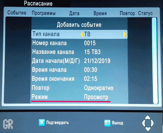

Надо отметить, что с помощью телегида можно запланировать просмотр какой-либо передачи. Это очень удобно, если вы не хотите пропустить начало интересующей вас программы или фильма. Выбираем интересующую нас передачу из списка EPG. Затем жмём "ОК" (Запланировать).
На следующем шаге можно изменить параметры запланированного события.
Параметры запланированного события
Можно оставить всё как есть, если хотите, чтобы ТВ-приставка просто переключилась на нужный канал при начале трансляции выбранной телепередачи (режим "Просмотр").

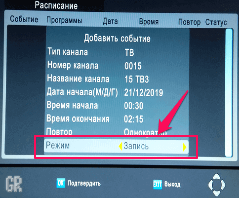

Помимо этого есть возможность включить режим "Запись".
Настройка параметров запланированного события. Запись
В таком случае ТВ-приставка запишет выбранную передачу или фильм на внешний жёсткий диск или USB-флешку. Естественно, режим записи возможен только при подключенном USB-накопителе.

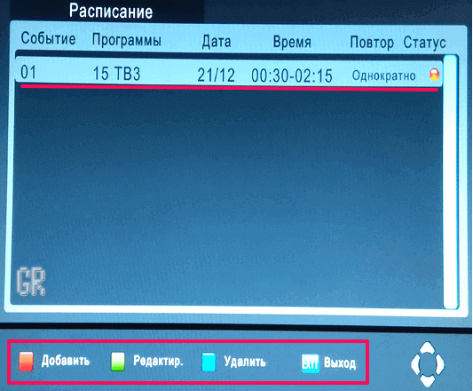

Запланированное событие будет указано в "Расписании". При необходимости его можно отредактировать или удалить.
Список запланированных событий. Расписание

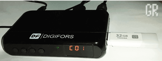

Функционал, о котором будет рассказано далее требует подключения к DVB-T2 приставке внешнего жёсткого диска HDD/SSD, USB-флешки или USB-картридера с флэш-картой подходящего формата и объёмом памяти.
Я использовал всё, что попалось под руку – USB-флешку Toshiba на 32Gb (32 Гб), а также подключал внешний жёсткий диск с твёрдотельным SSD-накопителем на 240Gb формата 2,5''. И флешка и диск были предварительно отформатированы на компьютере в файловую систему NTFS.
DVB-T2 ресивер Digifors HD71 с подключенной USB-флешкой
Проблем в работе DVB-T2 приставок совместно с внешними накопителями я не обнаружил.
По идее можно использовать USB-флешку даже с небольшим объёмом памяти (например, от 2...4 Гб), правда, в таком случае может потребоваться настройка размера буфера под функцию Time Shift (о ней мы ещё поговорим). Надо отметить, что некоторые приставки не поддерживают работу функции Time Shift совместно с USB-флешками, им требуется подключение внешнего HDD. Об ограничениях относительно работы с USB-накопителями обычно указывается в инструкции на аппарат.
Кроме этого, приставка может не работать с некоторыми USB-флешками, например, с теми, у которых низкая скорость записи/чтения.

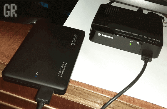

Приставка Telefunken c подключенным внешним HDD/SSD диском
Если ваш DVB-T2 ресивер поддерживает файловую систему NTFS, то USB-накопитель лучше отформатировать в этой файловой системе. Сделать это можно даже через меню самой приставки. Не забываем, что при форматировании все данные на накопителе стираются (сохраните важные перед форматированием).

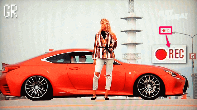

После нажатия на кнопку REC на экране появляется сообщение вроде "Начинается запись. Подождите...". Некоторые приставки, например, мой старенький Rolsen сначала просят указать максимальный объём памяти под запись и подтвердить выбор кнопкой "ОК".

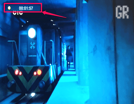

Некоторые приставки сразу же начинают записывать видео, а на экране появляется соответствующий значок, как, например, у приставки Telefunken...
Индикатор начала записи с эфира
...или таймер записи с мигающим кругом в левом верхнем углу (приставка Lumax DVT2-4100HD).
Режим записи ТВ-эфира. Приставка Lumax

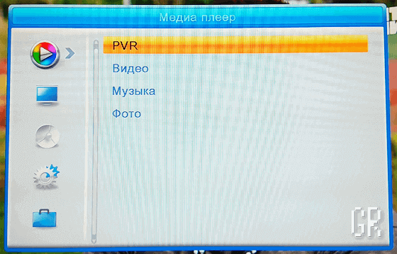

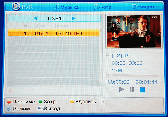

При желании записанное видео можно воспроизвести, выбрав в меню приставки вкладку "Медиаплеер" – "Записи" или "Медиаплеер" – "PVR".
Вкладка PVR или "Записи"
В окне со списком выбираем нужную запись и жмём "ОК". Обычно справа есть блок предпросмотра.
Список записанных видео в разделе PVR - он же Записи
Как оказалось, файлы записанные одной приставкой, другая приставка уже не воспроизводит. Их просто нет в списке записей. Так что, если вы захотите посмотреть записи на другой модели DVB-T2 ресивера, то вас ждёт разочарование.

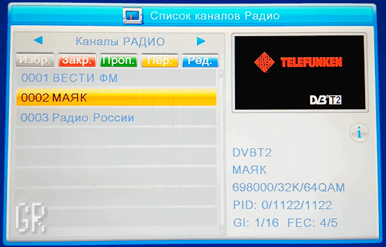

Естественно, кроме телепередач можно записывать и радиовещательные программы, ведь наша приставка является ещё и радиоприёмником стандарта DVB-T2. К сожалению, сейчас вещает всего три радиостанции: Маяк, Радио России, Вести ФМ.
Радиостанции вещающие в стандарте DVB-T2

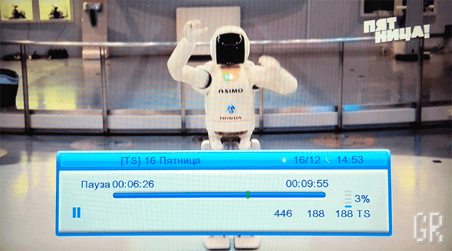

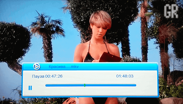

Активируется режим Time Shift при нажатии на кнопку паузы. При этом приставка начинает запись в специальный буферный файл. На USB-флешке он может выглядеть следующим образом.
Файл Timeshift.ts созданный DVB-T2 ресивером для этой функции

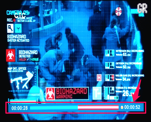

На экране появляется инфопанель функции Time Shift. Становятся активными кнопки Воспр./Пауза (Play/Pause), а также перемотка вперёд и назад. Так, если вы пропустили какой-то момент при просмотре, то можно отмотать назад и посмотреть фрагмент фильма или передачи заново.
Вот так выглядит инфопанель таймшифта на экране (приставка Telefunken TF-DVBT207).
Функция Time Shift. ТВ эфир на паузе.

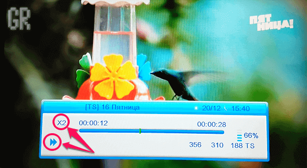

Чтобы отмотать эфир назад жмём кнопку "Пауза" (Play/Pause), а затем кнопку перемотки назад. Можно увеличивать скорость перемотки повторным нажатием. При этом в информере покажется символ X2 (X4...X24).
Функция Time Shift. Перемотка эфира вперёд (скорость Х2)
У приставки Telefunken скорость перемотки регулируется от Х2 до Х24. Далее опять жмём кнопку "Пауза", чтобы остановить перемотку, а затем повторным нажатием запускаем воспроизведение. Вот так это устроено.
Внешний вид инфопанели Time Shift у приставки Lumax DVT2-4100HD.
Информер функции Time Shift на экране монитора

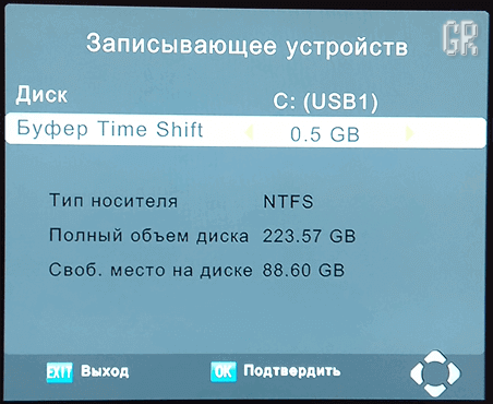

Максимальный размер файла, отведённый под функцию Time Shift можно настроить через меню приставки. Вот так это выглядит в меню DVB-T2 ресивера Lumax DVT2-4100HD. Объём памяти под буфер Time Shift можно установить от 0,5 Гб до 4 Гб (с шагом 0,5 Гб).
Настройка размера буфера функции Time Shift

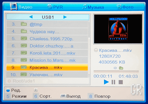

Перед тем, как что-либо воспроизвести с помощью встроенного медиаплеера DVB-T2 приставки, необходимо записать эти файлы на носитель: USB-флешку или внешний HDD.
В меню медиаплеера приставки можно зайти нажав быструю кнопку "USB" или же открыть его, нажав кнопку "Menu" на пульте ДУ, а затем перейти в раздел "Медиаплеер" – вкладка "Видео".
Список файлов, записанных на внешний носитель
Там будет показан список файлов, записанных на носителе. Выбираем нужный и жмём "ОК" пару раз. Здесь же можно включить предпросмотр (выбираем – "ОК").

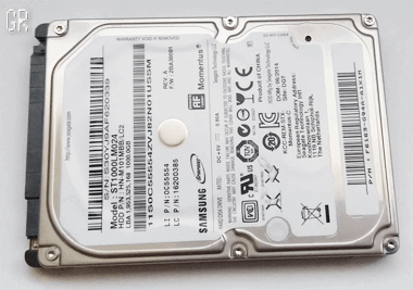

Жёсткий диск HDD формата 2,5''

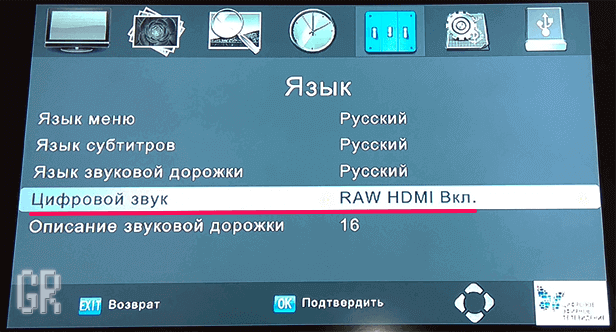

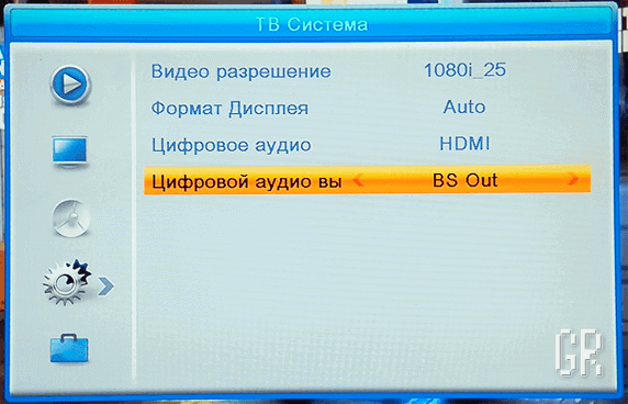

В таком случае подключаем DVB-T2 приставку кабелем HDMI, а затем настраиваем приставку через меню.
В меню приставки (обычно в разделе языковых настроек), можно обнаружить пункт "Цифровое аудио" или "HDMI аудио", "Цифровой аудиовыход". Здесь настраивается формат выходного потока: RAW/ PCM (LPCM)/BS out. Включаем режим RAW (RAW HDMI) при подключении приставки к телевизору через кабель HDMI.
Вот так выглядит этот пункт в меню приставки Lumax DVT2-4100HD.
Включение режима RAW HDMI в настройках приставки DVB-T2
А вот так он выглядит у Telefunken TF-DVBT207.
Включение режима BS out в меню цифровой DVB-T2 приставки
При активации данного режима цифровой аудио поток будет напрямую передаваться по кабелю в ЖК-телевизор, а его аудиопроцессор сам декодирует его.
Отмечу, что данная настройка влияет не только на работу по интерфейсу HDMI, но и на режим цифрового аудиовыхода S/PDIF (если у вашей приставки он есть). То есть при включении пункта BS out (или RAW) цифровой поток данных будет без обработки поступать на выход HDMI и S/PDIF. В случае с S/PDIF цифровой поток обрабатывается внешним аудиопроцессором, который встроен, например, в AV-ресивер или AV-усилитель.

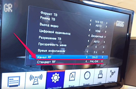

У таких приставок в меню имеется пункт RF-модулятор (Канал RF). Здесь устанавливается желаемый номер канала (обычно, это 21 канал – CH-21). Ниже идёт пункт "Звук" (Стандарт RF), где выбирается стандарт звука (например, D-K или PAL-D/K).
Вот так выглядит настройка RF-модулятора в меню цифрового ресивера CADENA ST-603AD.
Пункт настройки RF-модулятора в меню приставки Cadena ST-603AD

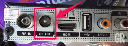

ВЧ-сигнал снимается с выхода ANT out или RF out. И, если у обычных приставок это транзитный ВЧ-выход, то здесь это выход ВЧ-модулятора. По внешнему виду разницы никакой, но вот в блоке тюнера имеется дополнительная микросхема (обычно, это Rafael Micro RT500).
Разъём ВЧ-выхода у DVB-T2 приставки с RF-модулятором
Иногда ВЧ-выход модулятора имеет отдельный разъём, как например, у приставки Cadena ST-603AD. То есть имеется три ВЧ-разъёма: ANT IN (под антенну), ANT OUT (транзитный ВЧ-выход) и RF OUT (ВЧ-выход модулятора).

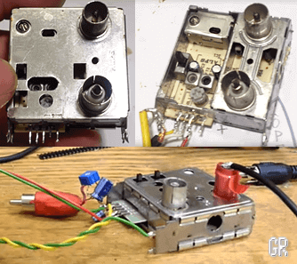

Особо рукастые мастера самостоятельно собирают RF-модулятор из ВЧ-блока от старого видеомагнитофона или игровой приставки.
ВЧ-блок от старого видеомагнитофона
На его базе получается ВЧ-блок, который подключается к DVB-T2 приставке "тюльпанами", а с ВЧ-выхода снимается уже высокочастотный сигнал, который подаётся на антенный вход телевизора.

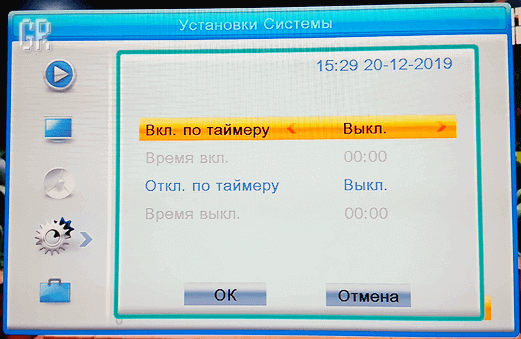

Можно запланировать включение и отключение TV-приставки по таймеру. Вот так может выглядеть меню настроек. В моей приставке данный пункт называется "Управление питанием".
Настройка автоматического включения и/или отключения приставки
Включаем опцию и устанавливаем время. По большому счёту, данная функция не особо интересна, так как DVB-T2 ресиверы, как правило, используются совместно с телевизорами, а они не имеют таких функций. То есть приставка то у нас включится в нужное время, но вот телевизор нет. Всё равно его придётся включать с пульта ДУ.

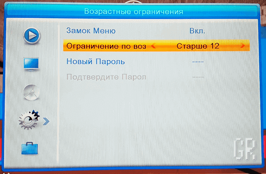

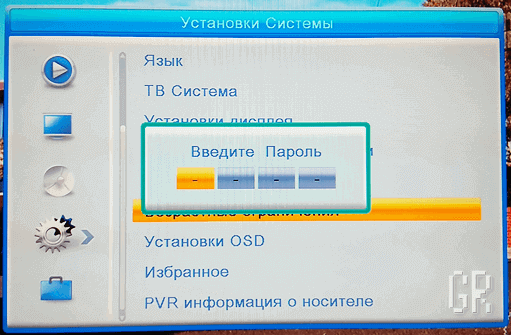

Если необходимо блокировать доступ к изменению настроек ТВ-приставки, то можно установить четырёхзначный пароль. У ресивера Telefunken TF-DVBT207 данные настройки находятся в разделе "Установки Системы" – "Возрастные ограничения".
Блокировка доступа к изменению настроек ТВ-приставки
Можно включить блокировку меню (для изменения настроек придётся вводить пароль), а также указать порог возрастного ограничения (родительский контроль). То есть, если контент телепередачи подпадает под ограничение, то он будет блокирован.
Настройки возрастных ограничений и доступа
Сведения о возрастном пороге передачи указываются в телегиде (EPG), так что приставка о них прекрасно "знает".
