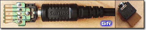

В каждом капсюле один из проводов является общим (GND), а другие служат для подключения выходов правого (R) и левого (L) звуковых каналов. Далее необходимо взять 3,5 мм. разъём и к нему подпаять общий провод, выводы правого и левого каналов, идущих от микрофонного модуля гарнитуры.
Разъём для штекера наушников подойдёт любой. Существует огромное множество их модификаций. Они различаются как по размерам, так и некоторым функционалом. Есть разъёмы, у которых 5 выводов, например, как на фотографии ниже. Данные разъёмы применяются в бытовой звуковоспроизводящей аппаратуре и служат для подключения наушников (разъём Phone или Headphone).
3,5 миллиметровый разъём для наушников
Разъём для наушников
У 5-ти контактных разъёмов 1 вывод общий, 2 служат для подключения левого и правого каналов, и 2 коммутируемых выхода. Если к разъёму не подключены выносные наушники, то звуковой сигнал с 2-ух выходов (R и L) подключается к 2 коммутируемым выходам и далее стереосигнал подаётся на усилитель мощности звуковой частоты.
Также есть и 3 выводные разъёмы. В них нет дополнительных коммутируемых выводов, и служат они исключительно для подключения наушников. Такой разъём можно легко обнаружить в кассетных и MP3-плеерах.

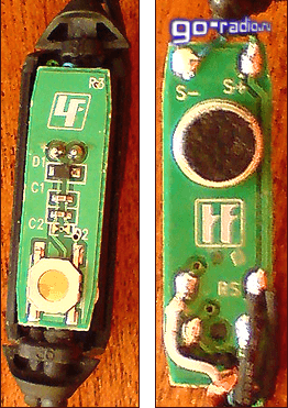

Штатная гарнитура состоит из двух звуковых капсюлей, служащих для воспроизведения звукового стереосигнала, а также микрофонного модуля.
Микрофонный модуль
Микрофонный модуль
Микрофонный модуль представляет собой микрофон и малогабаритную кнопку. Кнопку используют для ответа на звонок. Принципиальная схема гарнитуры сотового телефона Sony Ericsson K790, K810i показана на рисунке.

По схеме видно, что параллельно микрофону подключены два smd конденсатора и полупроводниковый диод. Микрокнопка в нажатом состоянии шунтирует, замыкает накоротко, выводы подводимые к микрофону.
Микрофонный модуль с микрокнопкой "Ответ на вызов" выглядит как небольшая печатная плата, на которой смонтирована кнопка, два конденсатора C1 и C2, smd диод D1. На обратной стороне размещён чувствительный микрофон гарнитуры.
Печатная плата микрофонного модуля
Печатная плата микрофонного модуля и её элементы

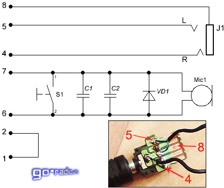

После переделки штатной гарнитуры, принципиальная схема будет такой, как на рисунке.
Принципиальная схема переделанной гарнитуры
Принципиальная схема переделанной гарнитуры мобильного телефона
Взамен миниатюрных динамиков установлен разъём J1, к которому можно подключить любые типы наушников различных фирм-производителей и форм-факторов. Также можно подключать к сотовому телефону и внешний усилитель с помощью входа AUX IN, который есть практически в любом музыкальном устройстве.
