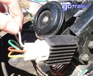

Чтобы добраться до реле-регулятора откручиваем передний обтекатель, в котором установлена центральная фара. Находим там на раме коробочку с 4 выводами: красным, зелёным, жёлтым и белым.

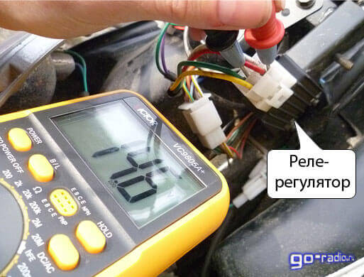

Ставим скутер на подножку и заводим его. Через некоторое время работа двигателя стабилизируется на холостом ходу. Далее замеряем напряжение между зелёным и красным проводом. Мультиметр ставим в режим измерения постоянного напряжения на предел 20V. Вот взгляните, как это можно сделать.
Замер напряжения на выходе реле-регулятора
На дисплее должно отобразиться напряжение около 14,6 - 14,8 вольт, как на фотке. Это нормальное, штатное напряжение.

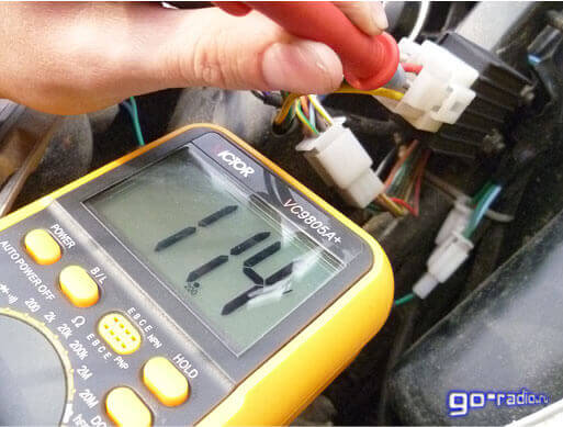

Затем нам нужно замерить напряжение, которое поступает на осветительные лампы. Напряжение на центральную лампу дальнего/ближнего света подаётся не постоянное, а переменное (пульсирующее), поэтому переключаем мультиметр на режим измерения переменного напряжения 20V. На мультиметре, которым пользовался я (Victor VC9805A+) нужно для этого нажать кнопку DC/AC (Alternating Current – переменный ток). После этого замеряем напряжение между зелёным и жёлтым проводом. Просто переставляем щуп с красного на жёлтый провод, так как зелёный провод – это общий провод в электросети скутера.
Замер напряжения, который подаётся на осветительные лампы
На дисплее мультиметра должно показаться напряжение в районе 12 вольт. У меня показало 11,4 – 11,6 вольт. Это нормально, так как скутер работает на холостых. Если есть помощник, то можно попросить его чуть погазовать, чтобы увеличить обороты двигателя и, следовательно, напряжение с генератора. В любом случае напряжение не должно сильно меняться и находиться в районе 12 вольт.

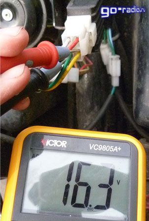

А это напряжение между зелёным и жёлтым проводом. Вольтметр показывает 16,3 вольт переменного напряжения! Не многовато ли для лампочек, которые рассчитаны на 12 вольт? Конечно, дофига.
Замер напряжения, поступающего на лампы скутера
Если чуток газануть, то можно увидеть, как напряжение резко подскакивает до 27 вольт! От такого кошмара лампы выгорают, как спички. Напомним, что лампа ближнего/дальнего света и лампы подсветки питаются переменным напряжением, которое ограничивается регулятором напряжения. Напряжение снимается с генератора и по проводу в жёлтой изоляции подаётся на включатель освещения и переключатель ближнего/дальнего света.
Если у вас такие показания, то меняйте регулятор напряжения на новый. Стоимость его на момент написания статьи была в пределах 300 – 500 рублей.
