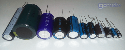

Главная особенность электролитических конденсаторов, наверняка, состоит в том, что они по сравнению с остальными обладают большой ёмкостью и довольно небольшими габаритами.
Широко распространённые алюминиевые конденсаторы по сравнению с другими имеют некоторые специфические свойства, которые следует учитывать при их использовании.
За счёт того, что алюминиевые обкладки электролитических конденсаторов скручивают для помещения в цилиндрический корпус, образуется индуктивность. Эта индуктивность во многих случаях нежелательна. Также алюминиевые электролитические конденсаторы обладают так называемым эквивалентным последовательным сопротивлением (ЭПС или на зарубежный манер, ESR). Чем ниже ESR конденсатора, тем он качественнее и более пригоден для работы в цепях, где требуется фильтрация высокочастотных пульсаций. Примером может служить рядовой импульсный блок питания компьютера или адаптер питания ноутбука.
В основном электролитические конденсаторы служат для сглаживания пульсаций тока в цепях выпрямителей переменного тока. Кроме этого они активно используются в звуковоспроизводящей технике для разделения пульсирующего тока (ток звуковой частоты + постоянная составляющая) на постоянную и переменную составляющую тока звуковой частоты, которая подаётся на следующий каскад усиления. Такие конденсаторы называют разделительными.

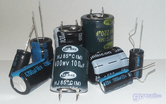

Алюминиевые электролитические конденсаторы
В практике ремонта можно встретить неисправность, когда разделительный конденсатор "высыхает", а, следовательно, теряет изначальную ёмкость. При этом он плохо разделяет ток звуковой частоты от пульсирующего и не пропускает звуковой сигнал на последующий каскад усиления.
Амплитуда звукового сигнала в соответствующем каскаде усиления резко снижается либо вносятся существенные искажения. Поэтому при ремонте усилителей и прочей звуковоспроизводящей аппаратуры стоит внимательно проверять исправность разделительных электролитических конденсаторов.
В связи с тем, что электролитические конденсаторы имеют полярность, то при работе на их обкладках должно поддерживаться постоянное напряжение. Это является их недостатком. В результате их можно применять в цепях с пульсирующим или постоянным током.

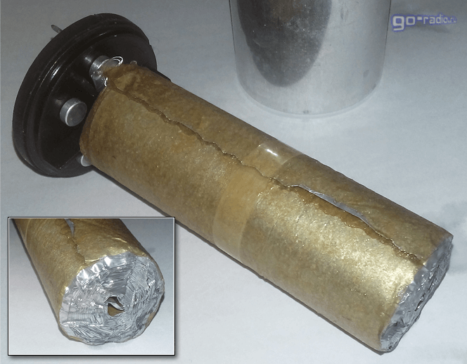

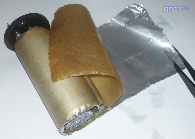

Чтобы узнать, как устроены алюминиевые электролитические конденсаторы, давайте распотрошим одного из них. На фото показан разобранный экземпляр ёмкостью 470 мкФ и на номинальное напряжение 400V.
Электролитический конденсатор изнутри
Взял я его из промышленного частотника. Надо сказать, весьма неплохой конденсатор с низким ESR.
Вскрытый алюминиевый электролитический конденсатор

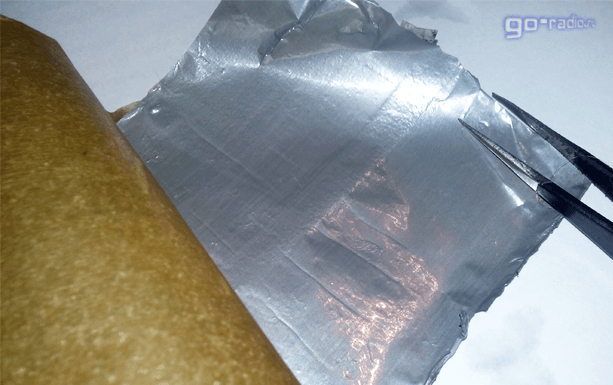

Конденсатор состоит из двух тонких алюминиевых пластин, к которым крепятся выводы. Между алюминиевыми пластинами помещается бумага. Она служит диэлектриком. Но это ещё не всё. В данном случае получается обычный бумажный конденсатор с малой ёмкостью.

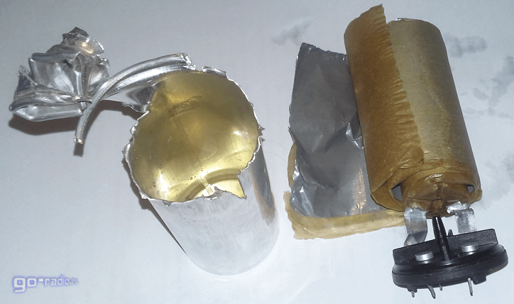

Устройство электролитического конденсатора
Для того чтобы получить большую ёмкость и уменьшить размеры готового прибора, бумагу пропитывают электролитом. На фотках можно разглядеть желтоватый электролит на дне алюминиевого стакана.
Далее, пропитанную электролитом бумагу помещают между алюминиевыми обкладками. В результате электрохимических процессов алюминиевая фольга окисляется под действием электролита. На поверхности фольги образуется тонкий слой окисла – оксида алюминия (Al2O3). На вид можно легко определить сторону обкладки с тонким слоем окисла - она темнее.
Алюминиевая обкладка конденсатора со слоем окисла
Оксид алюминия является отличным диэлектриком и обладает свойством односторонней проводимости. Поэтому электролитические конденсаторы полярны и способны работать лишь в цепях с пульсирующим, либо постоянным током.
А что будет, если на электролитический конденсатор подать напряжение обратной полярности?
Если так произойдёт, то начнётся бурная электрохимическая реакция, которая сопровождается сильным нагревом. Электролит моментально вскипает и конденсатор "бабахает". Именно поэтому при установке такого конденсатора в схему нужно строго соблюдать полярность его включения.
Кроме оксида алюминия (Al2O3), благодаря которому удаётся изготавливать конденсаторы с большой электрической ёмкостью, применяются и другие уловки, чтобы увеличить ёмкость и уменьшить размеры готового изделия. Известно, что ёмкость зависит не только от толщины слоя диэлектрика, но и от площади обкладок. Чтобы её увеличить применяют метод травления, аналогичный тому, что используют в своей практике радиолюбители для изготовления печатных плат. На поверхности алюминиевой обкладки вытравливают канавки. Размеры этих канавок малы и их очень много. За счёт этого активная площадь обкладки увеличивается, а, следовательно, и ёмкость.
Если присмотреться, то на алюминиевой обкладке можно заметить еле заметные полоски, наподобие дорожек на грампластинке. Это и есть те самые канавки.
В неполярных электролитических конденсаторах окисляются обе алюминиевые обкладки. В результате он становиться неполярным.

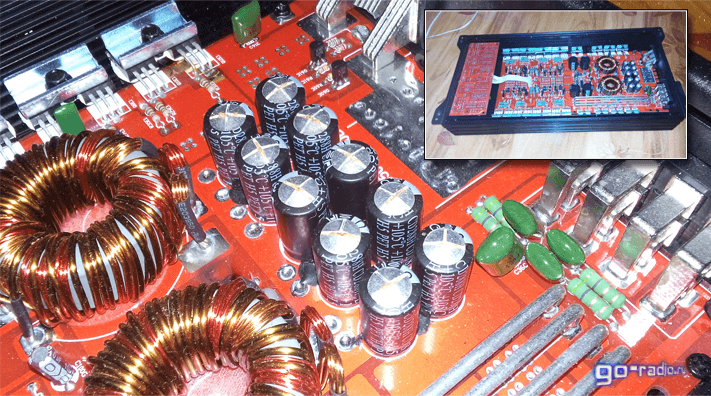

Выход из строя электролитического конденсатора не редкость. По внешнему виду можно сразу определить его неисправность. Вот лишь несколько примеров. Все эти конденсаторы пострадали из-за превышения допустимого напряжения.
Автомобильный усилитель. Как видим, "хлопнула" целая грядка электролитов во входном фильтре. Видимо на усилитель подали 24V вместо положенных 12.
Вздувшиеся конденсаторы на плате автомобильного усилителя

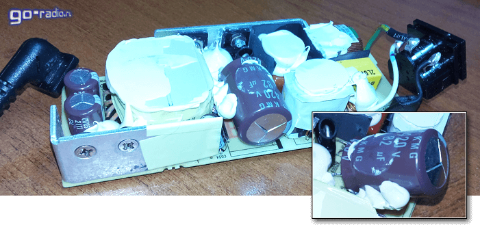

Далее - жертва "сетевой атаки". В электросети 220V резко подскочило напряжение из-за обледенения вводов. Как результат, полная неработоспособность блока питания ноутбука. Кондик просто испустил пар. Насечка на корпусе вскрылась.
Электролитический конденсатор после превышения допустимого напряжения

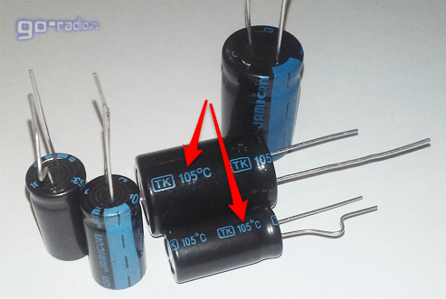

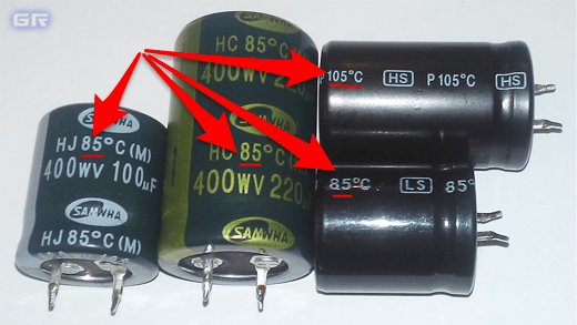

Как и у любой другой радиодетали, у электролитического конденсатора есть допустимый диапазон рабочей температуры. На его корпусе обычно указывается верхний порог, например +85 или +105.
Маркировка максимальной рабочей температуры конденсатора
Для разных моделей конденсаторов диапазон рабочей температуры может простираться от -60 до +85°C. Или же от -25 до +105°C. Более конкретно узнать допустимый диапазон температур для конкретного изделия можно из документации на него.
