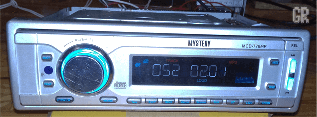

Пример ремонта автомобильного CD/MP3-ресивера Mystery MCD-778MP с нетиповой поломкой. Для начала опишу неисправность, чтобы было понятно, о чём речь.
Сама автомагнитола включалась, на дисплее отображалась индикация, управление исправно работало. Но звука не было ни в одном из каналов, при подключении динамиков аппарат молчит.
Самое интересное было в том, что при регулировке громкости или нажатии кнопок на панели управления в динамиках появлялся звук. Тот самый "бип", "бип". Это функция звуковой индикации управления «BEEP ON».
Как правило, при неисправностях звукового тракта, например, усилителя мощности звуковой частоты (УМЗЧ) или звукового процессора в динамиках гробовая тишина, а тут чёткий звук без искажений.

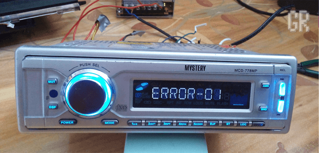

Кроме отсутствия звука автомагнитола не работала в режиме чтения дисков. После загрузки диска на экране появлялся код ошибки «ERROR-1».
Код ошибки ERROR-1 на дисплее ресивера

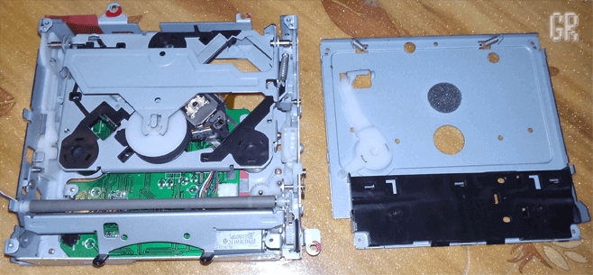

Причину этой неисправности я определил достаточно быстро. Линза лазерной головки была в пыли. Пришлось разобрать CD-привод и почистить линзу оптического блока. После этого автомагнитола стала определять диски и читать их.
Разбираем CD-привод автомагнитолы

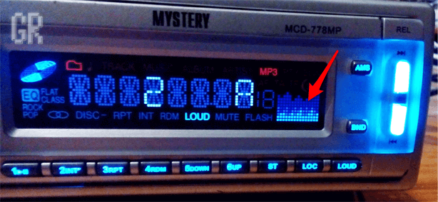

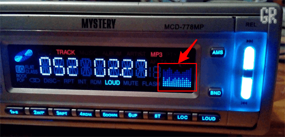

Во многих автомобильных CD/MP3-ресиверах на дисплее отображается информация об амплитуде звукового сигнала. У данного ресивера этот индикатор находится справа.
Индикация уровня звукового сигнала на ЖК-дисплее
Так вот, этот индикатор ничего не отображал, хотя автомагнитола проигрывала музыку. Другая информация на дисплее отображалась корректно (номер трека, включенные функции, тип носителя CD/MP3 и пр.). Стало понятно, что звуковой сигнал где-то теряется, даже на индикатор ничего не приходит.

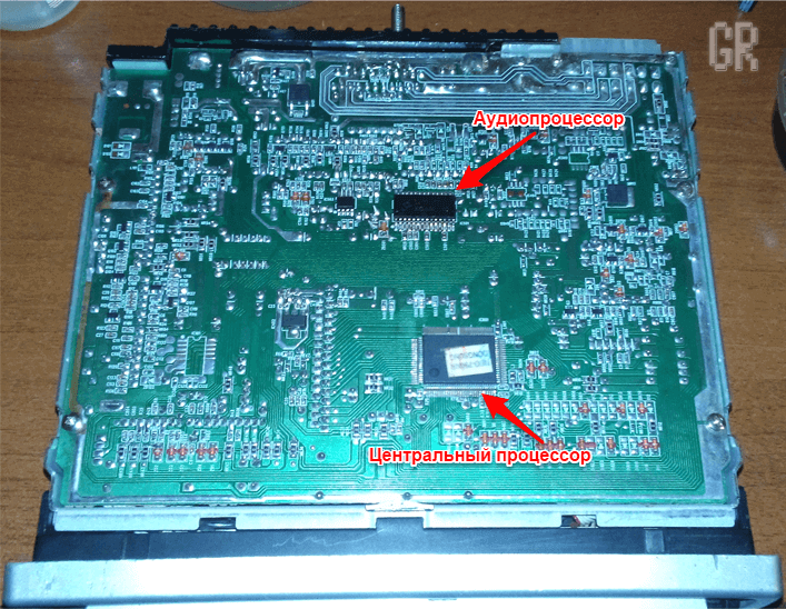

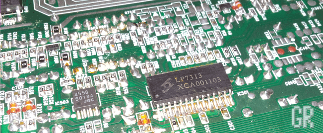

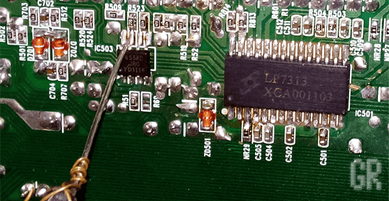

Любая автомагнитола, а точнее автомобильный CD/MP-3 ресивер имеет звуковой процессор, который, как правило, является отдельной микросхемой.
Центральный процессор и аудиопроцессор на печатной плате Mystery MCD-778MP
В данной модели автомагнитол применён широко распространённый аудиопроцессор LP7313. Нам понадобится даташит на него. Так мы узнаем всё об этой микросхеме: область применения, распиновку, напряжение питания, назначение выводов.

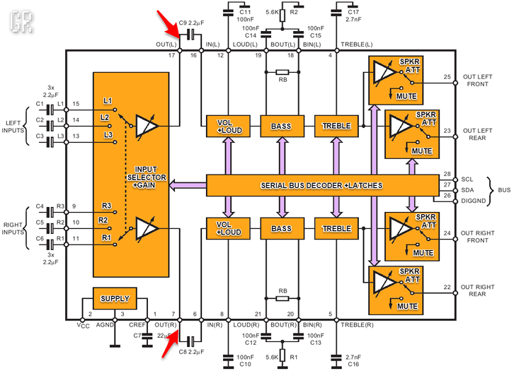

Так как LP7313 это полный аналог микросхемы TDA7313, то даташит будем искать именно на TDA7313, поскольку это True-оригинал. Вот блок схема TDA7313. Взята из даташита.
Внутренняя структура аудиопроцессора TDA7313
Пробежимся по основным блокам:
  • «INPUT SELECTOR +GAIN». Селектор сигналов и предусилитель. Селектор – это не что иное, как обычный переключатель входов, наподобие тумблера, только электронный. В зависимости от команды с главного процессора он переключает входы левого («LEFT INPUTS») и правого («RIGHT INPUTS») стереоканалов от радиоприёмника (TUNER), CD-деки (S-CDP) или входа внешнего аудиосигнала AUX. По паре каналов (R и L) от трёх разных источников. Предусилитель («GAIN») усиливает сигнал.
  • «VOL +LOUD». Блок регулировки усиления («VOLUME») и тонкомпенсации низких частот (функция LOUD). Режим LOUD включается с панели управления. При этом звук становится более напористым, басистым.
  • «SERIAL BUS DECODER» – это декодер последовательной шины I2C. По цифровой последовательной шине I2C центральный процессор управляет аудиопроцессором. Как видим, декодер шины I2C подключен ко всем узлам микросхемы, настройки которых могут меняться.
  • «LATCHES» означает "защёлка, защёлки". Скорее всего, это встроенные настройки эквалайзера, т.е. те, что CLASSIC, ROCK, POP и пр. Готовые предустановки эквалайзера, менять которые нельзя.
  • Блоки «BASS» и «TREBLE», – это блоки, отвечающие за регулировку тембра низких и высоких частот.
    На выходе блоков TREBLE сигналы правого и левого каналов разделяются на два. В результате образуется псевдоквадрофония (4-ёх канальное звуковоспроизведение). На вход поступает стереосигнал двух каналов (R и L), а с выхода звукового процессора снимается уже четыре сигнала: фронт (правый R и левый L стереосигнал) и тыл (два канала).
  • Блоки «SPKR ATT» (Speaker Attenuator) – это аттенюаторы громкоговорителей. Они служат для ступенчатой или плавной регулировки сигнала. Благодаря им звук в динамиках плавно нарастает и затухает, отсутствуют щелчки при включении. «MUTE» – это блокировка звука. При нажатии кнопки "MUTE" звук в динамиках полностью приглушается.
Теперь обратите внимание на 7 («OUT L») и 17 («OUT R») вывод микросхемы TDA7313. Как видно по схеме, сигнал с предусилителя и селектора выходит на эти два вывода. Далее через электролитические конденсаторы C8, C9 (2,2µF) вновь подаётся на внутренние узлы микросхемы. То есть микросхема TDA7313 разделена на два блока. Пройдя через предусилитель и селектор, стереосигнал выходит из микросхемы через выводы 7 и 17. Затем он вновь подаётся на внутренние узлы аудиопроцессора TDA7313 через выводы 6 («IN-R») и 16 («IN-L»).

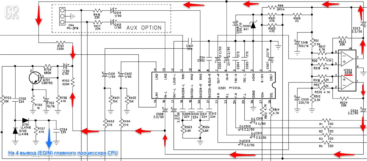

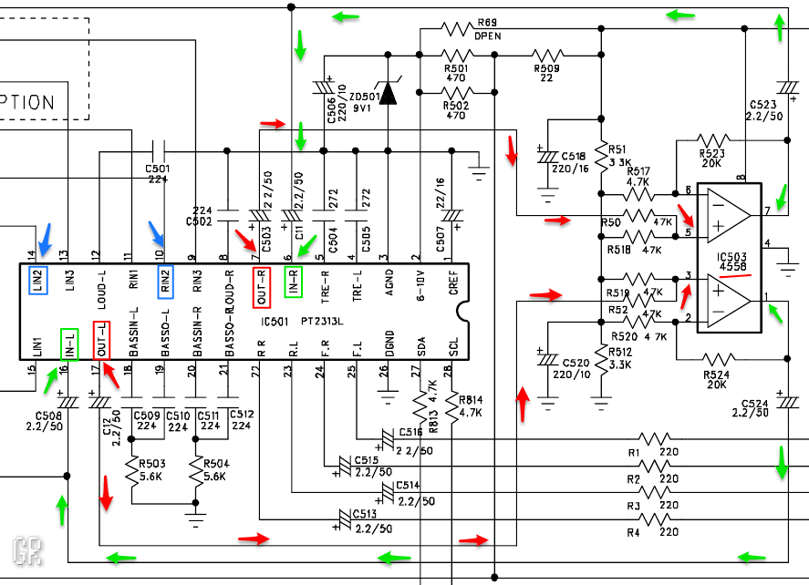

А теперь взглянем на кусочек принципиальной схемы нашего CD/MP3-ресивера Mystery MCD-778MP. Не удивляйтесь тому, что вместо микросхемы TDA7313 на схеме показан аналог PT2313. Народ на форумах пишет, что они взаимозаменяемы, но лично я менять PT2313 на TDA7313 пока не пробовал. Не довелось. Судя по схеме, они действительно полные аналоги.
Принципиальная схема. Аудиопроцессор
(Чтобы увеличить схему, кликните по картинке. Она откроется в новом окне)
Как видим, по схеме сигнал с выходов предусилителя и селектора 17 («OUT L») и 7 («OUT R») поступает не на микросхему через конденсаторы, а уходит на отдельный операционный усилитель IC503, микросхему JRC4558.
Затем с её выходов 1 и 7 усиленный сигнал поступает обратно в звуковой процессор на выводы 16 (IN L) и 6 (IN R). То есть между блоками звукового процессора сигнал ещё раз усиливается отдельной микросхемой, а, именно, IC503, а уже затем вновь поступает на TDA7313.

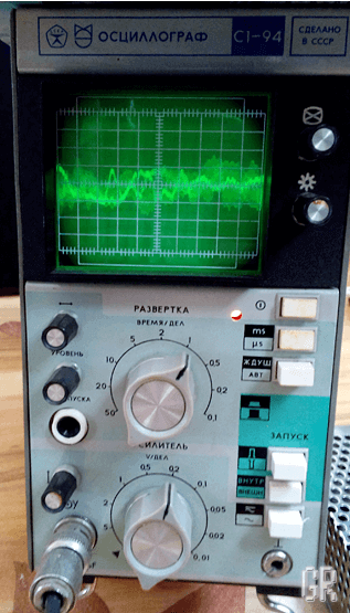

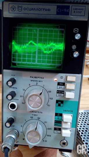

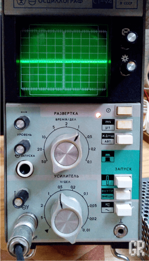

Чтобы обнаружить узел, где потерялся звуковой сигнал, мне пришлось достать старый добрый осциллограф С1-64. Ещё аналоговый, с подсевшей трубкой. Сделан в USSR, но работает по сей день.
Теперь, когда мы знаем путь сигнала, то можем легко отследить осциллографом, где же он потерялся.
Кнопкой «MODE» на автомагнитоле включаем любой из трёх источников сигнала (TUNER, S-CDP, AUX). Я выбрал CD/MP3-проигрыватель (S-CDP). Включил воспроизведение диска.
Далее делаем громкость на 10 или около того. Главное, чтобы громкость была выставлена не в ноль.
На осциллографе я выставил такие настройки. Время развёртки 1ms. Кнопка «ms/µs» – нажата (ms). Переключатель время/дел. выставил на 1. Переключатель аттенюатора («V/дел.») переключил на 0,2. То есть одно маленькое деление на экране по вертикали равно 0,2 вольта.

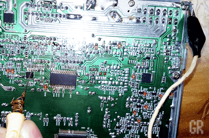

Далее один щуп осциллографа крепим к металлическому корпусу автомагнитолы, так как он соединён с общим проводом всей схемы. А вторым щупом по очереди касаемся выводов 3 и 5 микросхемы JRC4558.
Смотрим сигнал на 3 выводе микросхемы JRC4558
На 3 вывод микросхемы JRC4558 сигнал приходит.
Сигнал на 3 выводе микросхемы
Подтыкаемся к 5 выводу.
Смотрим, есть ли сигнал на 5 выводе микросхемы
Сюда тоже приходит. Это значит, что предусилитель и селектор аудиопроцессора TDA7313 исправно работают, а сигнал поступает на входы микросхемы IC503 (JRC4558).
Сигнал на 5 выводе тоже есть
Теперь посмотрим, есть ли сигнал с выхода операционного усилителя JRC4558. По схеме это выводы 1 и 7. Здесь я переключатель время/дел. на осциллографе поставил на 0,5. Так как микросхема IC503 усиливает сигнал, то на осциллографе он не влезет в экран.
Проверка сигнала на 7 выводе
На выходе я не обнаружил никаких признаков сигнала. Полная тишина. На экране осциллографа горизонтальная полоса. Та же самая картина была и при проверке сигнала на 1 выводе.
Отсутствие сигнала на 1 и 7 выводе микросхемы JRC4558

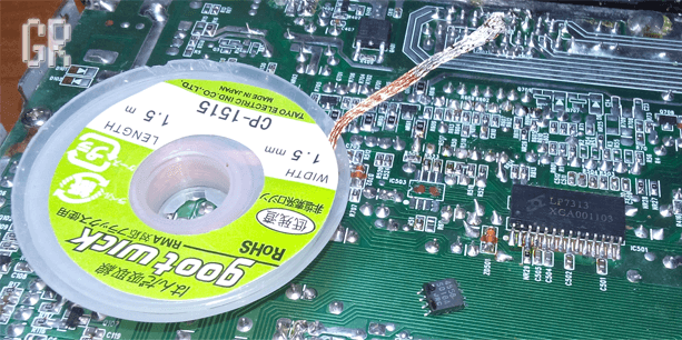

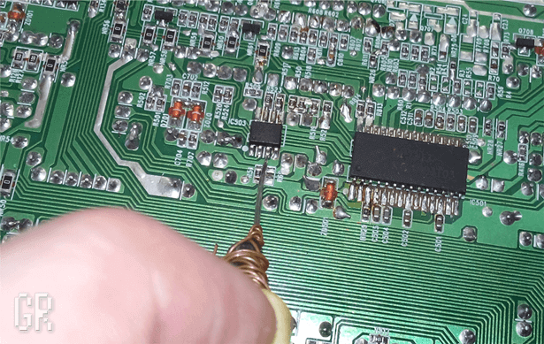

Стало ясно, что дело в микросхеме JRC4558. Пришлось найти замену и перепаять. Выпаивал микросхему с помощью сплава Розе и медной оплётки «GootWick».
Установка новой микросхемы
Но, к моему удивлению, после замены микросхемы ничего не изменилось. Звук не появился. Стало ясно, что проблему нужно искать в обвязке микросхемы JRC4558, так как на неё сигнал приходил, а с неё уже нет. Для тех, кто не знает, что такое "обвязка" микросхемы, напомню, что это внешние электронные компоненты, которые соединены с микросхемой. Те, что задают режим её работы.

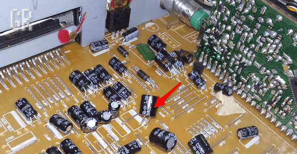

Пока вертел автомагнитолу в руках и отсоединял CD-деку от основной платы, заметил электролитический конденсатор, один вывод которого почти отвалился. Я решил его выпаять и проверить, так как он был в обвязке той самой микросхемы JRC4558.
Электролитический конденсатор в обвязке JRC4558
При проверке конденсатора C520 (220*10V) оказалось, что он пробит! Мультиметром звонился накоротко. Попробовал включить автомагнитолу без него и звук появился. Проверил по очереди все четыре выхода, всё в норме. Вот так из-за одного конденсатора звук пропал во всех каналах. Нашёл подходящий конденсатор, заменил и поставил автомагнитолу на электропрогон.

Расскажу ещё пару слов о том, как на дисплей выводится та самая картинка с информацией об амплитуде звукового сигнала (те самые "прыгающие столбики"). Напомню, что пока аппарат не был починен, "прыгающие столбики" не работали.
Если проанализировать схему, то можно заметить, что электрический сигнал звуковой частоты поступает с выходов 1, 7 и объединяется с помощью резисторов R701, R702, которые являются примитивным сумматором. Далее сигнал идёт на конденсатор C701, а уже с него на транзистор Q701. На элементах C702, V701, VD702, C704, R707 реализован пиковый детектор с открытым входом.
Пиковый детектор в схеме автомобильного CD/MP3-ресивера
На его выходе формируется напряжение, которое пропорционально сумме постоянной и максимальной амплитуды переменной составляющей входного сигнала. Далее полученное напряжение подаётся на 4 вывод («EQIN») центрального процессора.
По сути, весь индикатор сигнала это вольтметр, который показывает максимальную амплитуду переменной составляющей звукового сигнала. Процессор же просто измеряет напряжение по входу EQIN и выводит последовательность значений этого сигнала во времени на дисплей. Так и создаются те самые "пляшущие столбики".
