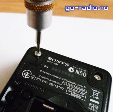

На столе ремонта беспроводная компьютерная мышь SONY VAIO модель VGP-WMS4. Диагноз – некорректная работа левой кнопки мыши (ЛКМ). Всё остальное работает исправно. Причина тоже понятна. При работе с компьютером мы чаще всего пользуемся левой кнопкой, чем правой или центральной (той, что под колесом).
Разборка компьютерной мыши

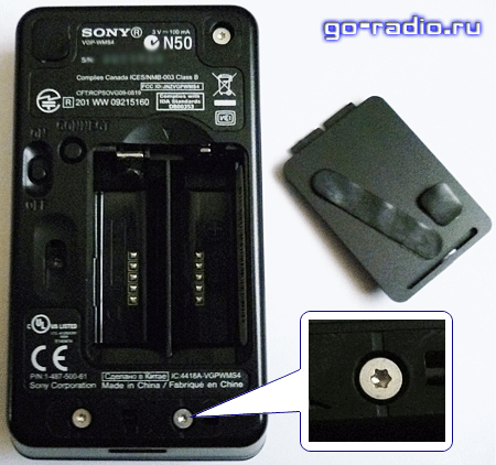

Для вскрытия корпуса нам понадобится скальпель отвёртка. Шурупы, которые скрепляют корпус, расположены под пластиковыми пятачками, которые снижают трение. Их нужно аккуратно отклеить от корпуса и положить в чистое место. После ремонта мы их вновь приклеим к корпусу. Чтобы отвинтить шурупы пришлось искать шестигранную насадку – шурупы имеют фигурный паз.
Отвинчиваем шурупы

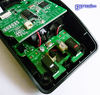

После вскрытия перед нами предстаёт электронная начинка. Выполнена она достойно. В качестве левой и правой кнопки выступают трёхвыводные кнопки без фиксации.
Электронная начинка компьютерной мыши

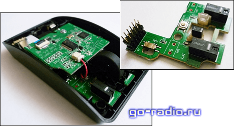

Если аккуратно убрать колесо прокрутки, то под ним мы обнаружим микрокнопку. Именно её мы нажимаем, когда жмём на колёсико – это третья, центральная кнопка ввода.
Центральная кнопка компьютерной мыши

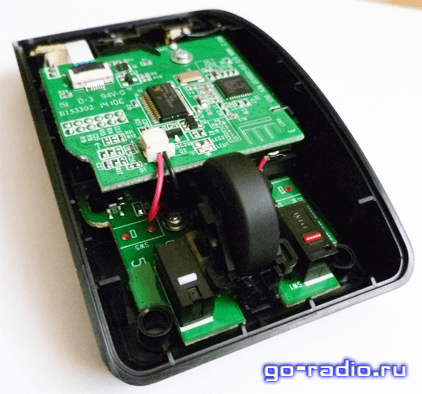

Отвлечёмся от ремонта и заодно изучим устройство беспроводной компьютерной мышки. Как видим на фото, на основной плате установлено несколько микросхем. Та, что в квадратном корпусе, скорее отвечает за беспроводную передачу данных. На печатной плате отчётливо видна антенна, которая выполнена в виде медных дорожек прямо на печатной плате.
Главная плата беспроводной мыши

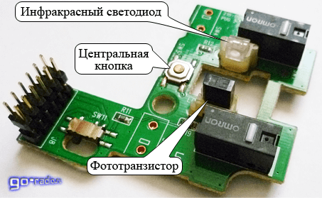

В качестве датчика вращения центрального колёсика выступает открытая оптопара. Оптопара состоит из инфракрасного светодиода – тот, что в прозрачном корпусе и с двумя выводами, а также фототранзистора. Он имеет тёмный корпус и три вывода.
Оптопара и кнопки
В колёсике есть сквозные пазы.
Колесо прокрутки
При движении колёсика сквозные пазы сменяются перегородками. В результате инфракрасное излучение то проходит, то не проходит через основание колеса. Принятые сигналы от фототранзистора поступают в микроконтроллер, который обрабатывает полученные данные.
Также в корпусе можно обнаружить оптическую систему. Она состоит из яркого светодиода, системы линз и фотодатчика.
Вся электроника компьютерной мыши запитывается от двух щелочных батареек АА (1,5V). Причём для работы мыши снимается как напряжение 1,5V, так и 3V. От среднего контакта в батарейном отсеке отходит соединительный провод. Скорее всего, напряжение 1,5V от одной батарейки используется для питания контроллеров, а 3V используется для питания других частей схемы, например, яркого красного светодиода, который является частью оптической системы считывателя.

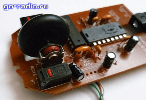

Вернёмся к ремонту нашей компьютерной мыши. Найти подходящую кнопку для замены порой бывает трудно. Но это не беда. Можно использовать в качестве "донора" другую компьютерную мышь. Как правило, кнопка правой клавиши у многих из них исправна, и её можно использовать для замены. В качестве мышки-донора использована оптическая проводная мышь. В своё время она также пала смертью храбрых после многочисленных попыток восстановить соединительный провод. После того, как от провода остался короткий "хвостик", она улетела в запасник .
Печатная плата проводной мыши USB
Взглянем на её устройство. Как видим на печатной плате уже знакомые нам кнопки, колесо прокрутки, фотодатчик (микросхема посередине платы), светодиод и микросхема-контроллер. Стоит отметить, что в этой компьютерной мышке в качестве датчика колеса прокрутки используется не оптопара, а многооборотный энкодер.
Энкодер компьютерной мыши
Это не есть гуд, так как энкодер – это электромеханическая деталь. А, как известно, всё механическое подвержено износу. В мышке VAIO оптопара будет работать надёжнее – ведь в оптопаре нет механических контактных частей.
