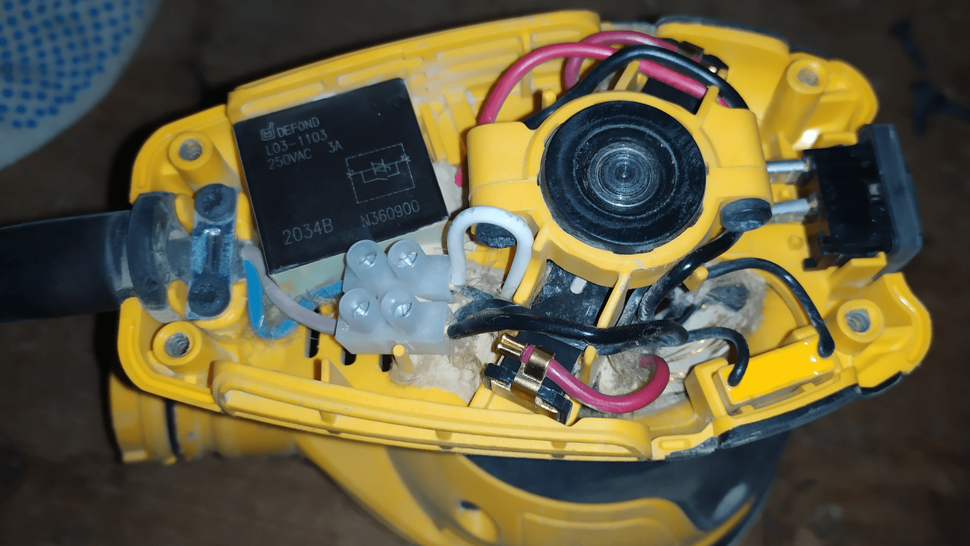

Как-то раз во время проведения работ моя шлифмашина перестала включаться. Сразу после очередного успешного запуска двигатель "взвизгнул", набирая обороты, а затем резко остановился. Повторное включение ни к чему не приводило.
Шлифмашина DeWALT DWE6423 со снятой крышкой: элементы электронной начинки
Что ж, пришлось отложить работу и провести проверку.

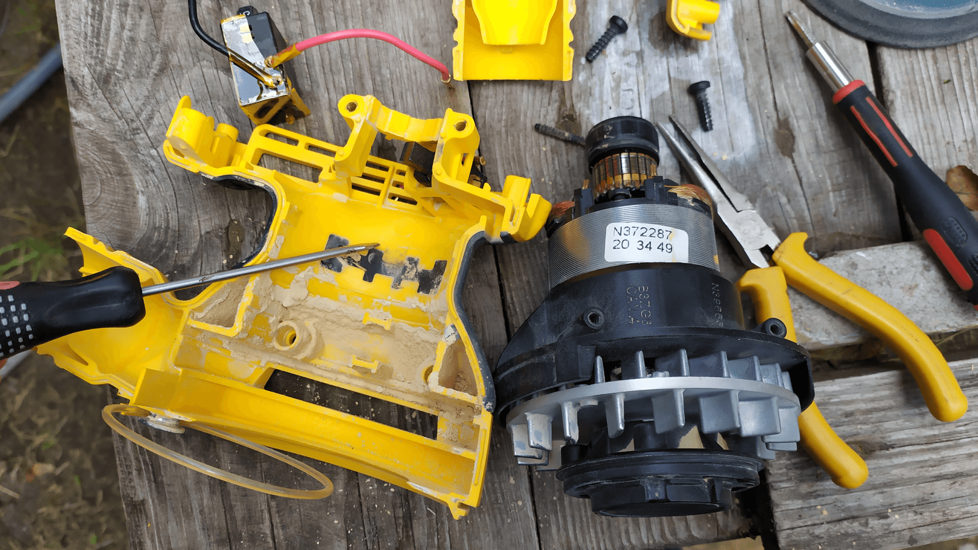

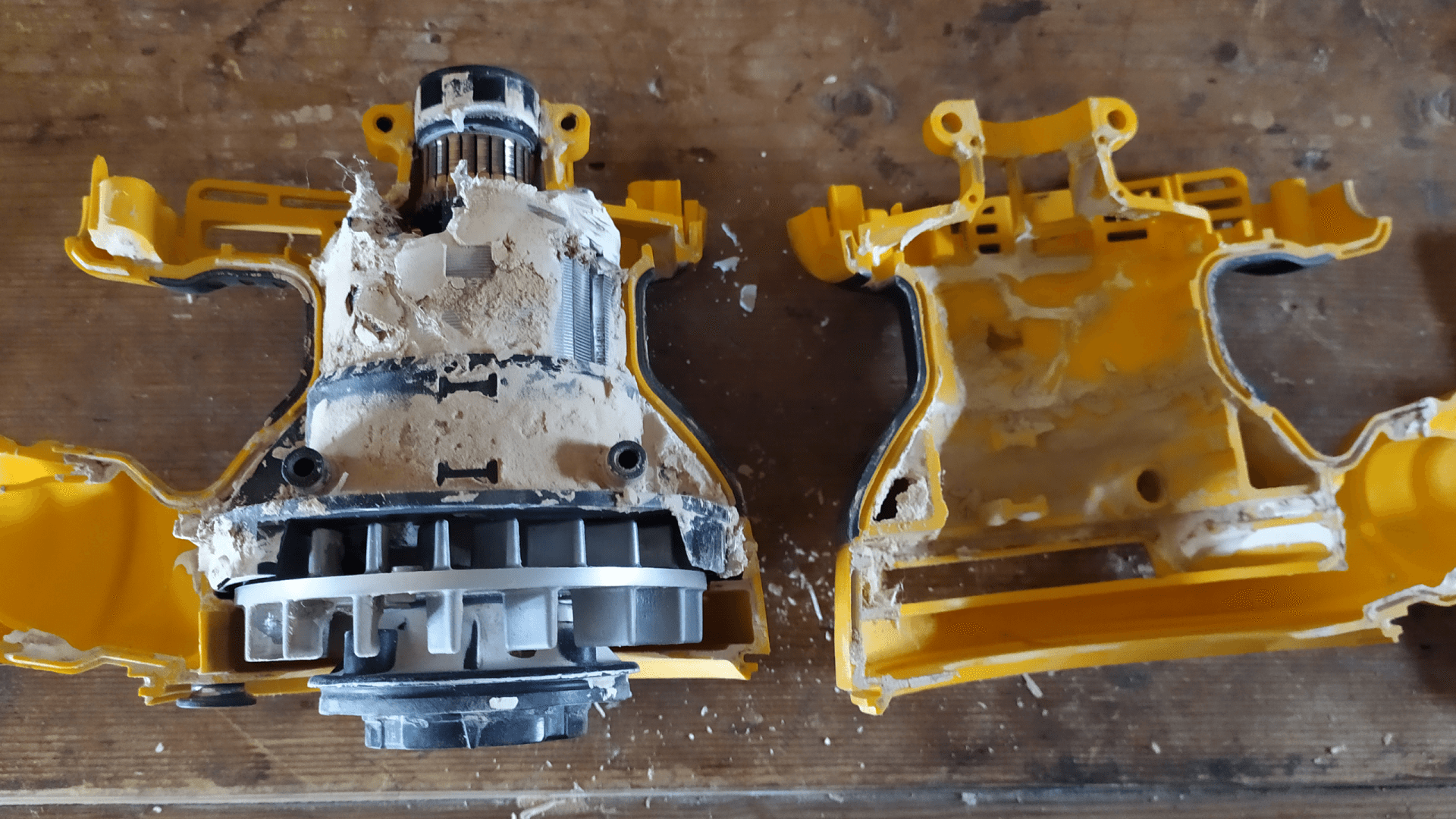

В процессе шлифовки мелкодисперсная пыль попадает во все доступные полости внутри корпуса шлифмашины, поэтому разборку устройства пришлось совместить с довольно кропотливой чисткой от пыли.
Осевшая на внутренних деталях шлифмашины DeWALT DWE6423 мелкая пыль

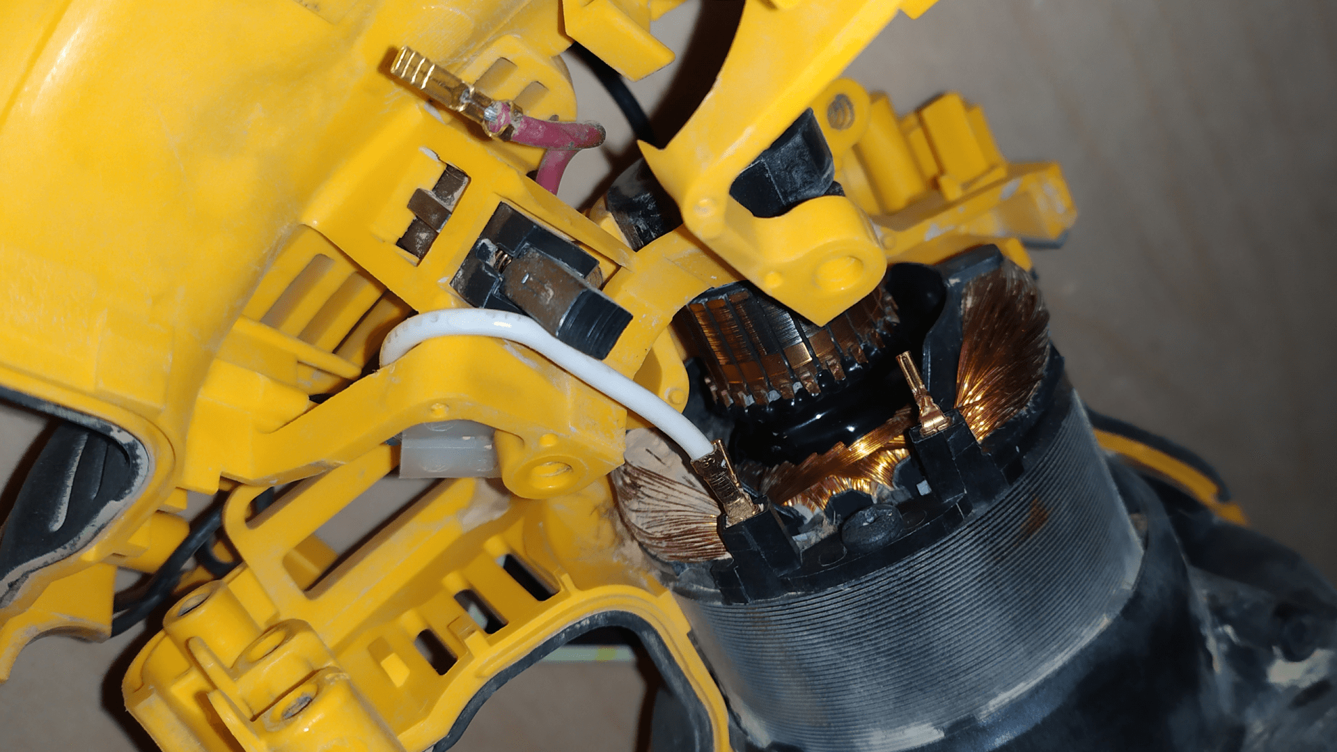

Аппарат был настолько забит ею, что пришлось располовинить корпус-рукоятку и добраться до статора.
Часть корпуса-рукоятки и электродвигатель с механикой шлифмашины DeWalt DWE6423
При осмотре было обнаружено нарушение изоляции провода одной из обмоток, которая, возможно, приводила к короткому замыканию витков.
Обгоревшая изоляция на проводе обмотки статора шлифмашины

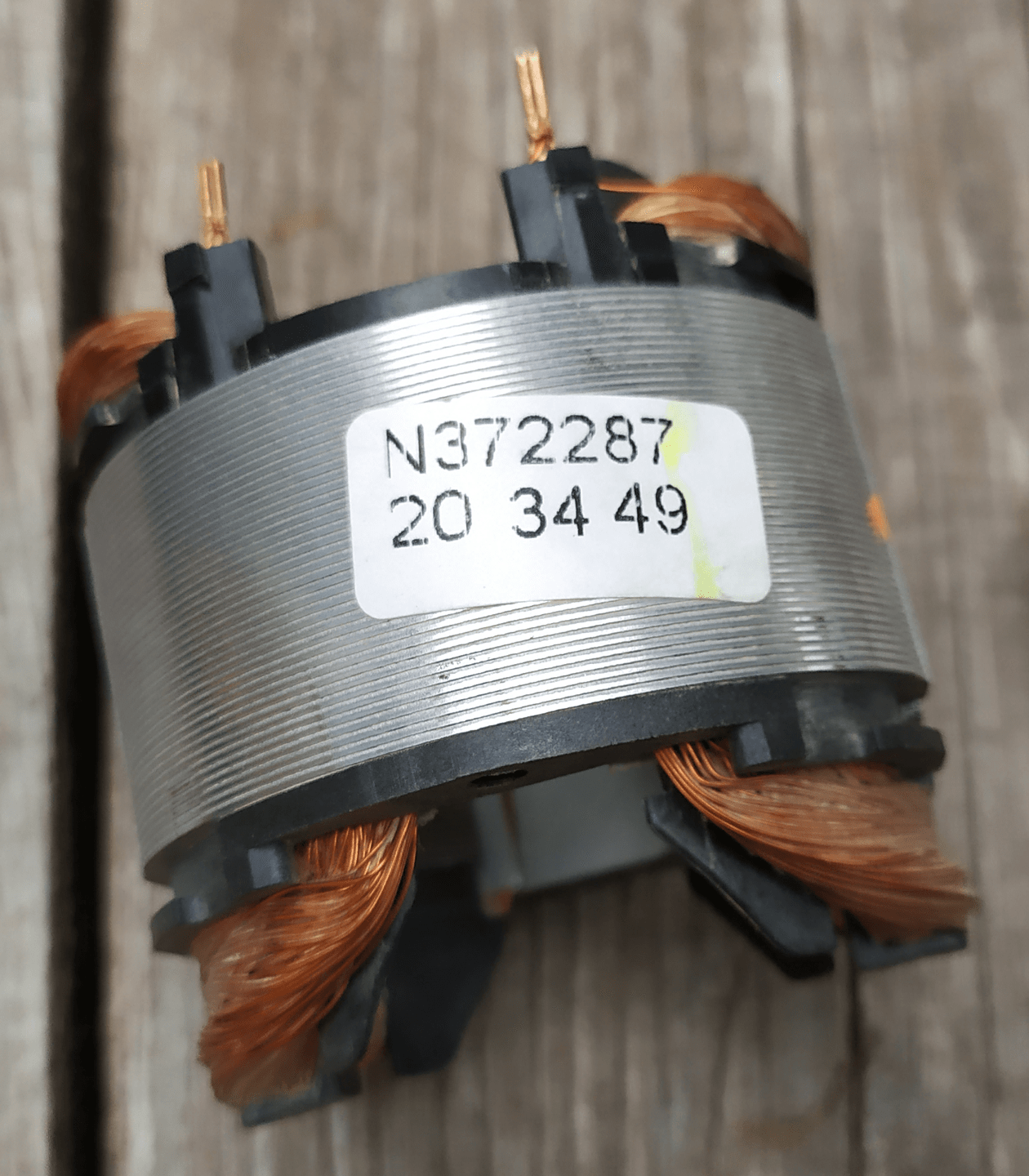

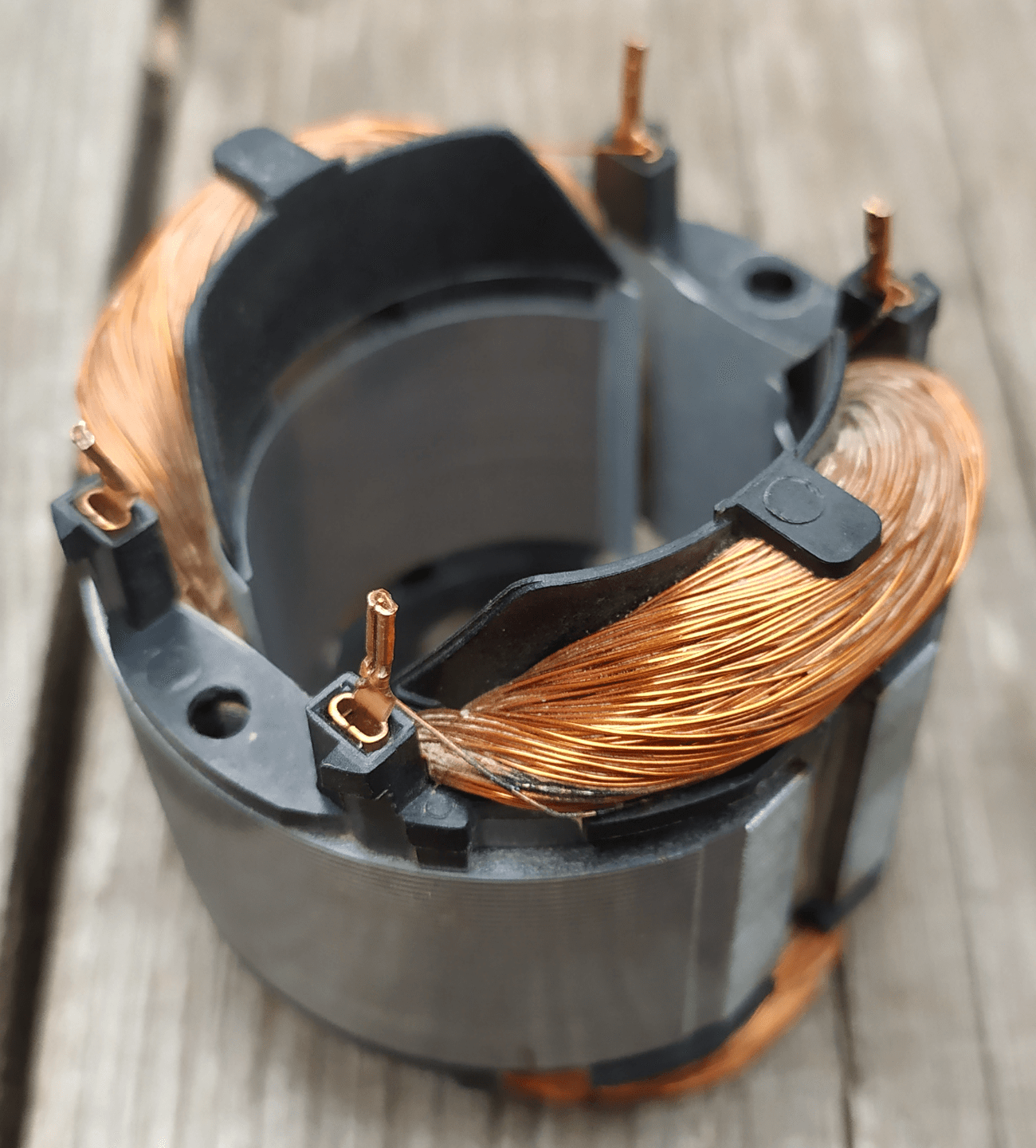

Чтобы облегчить проверку, статор был полностью демонтирован. Он крепится к держателю – пластмассовому основанию – двумя сквозными винтами М3.5 x 45 T15.
Внешний вид статора шлифмашины DEWALT DWE6423 (N372287)
Заводская маркировка статора – N372287. Он же имеет номер N431209.
Маркировка детали на шильдике статора

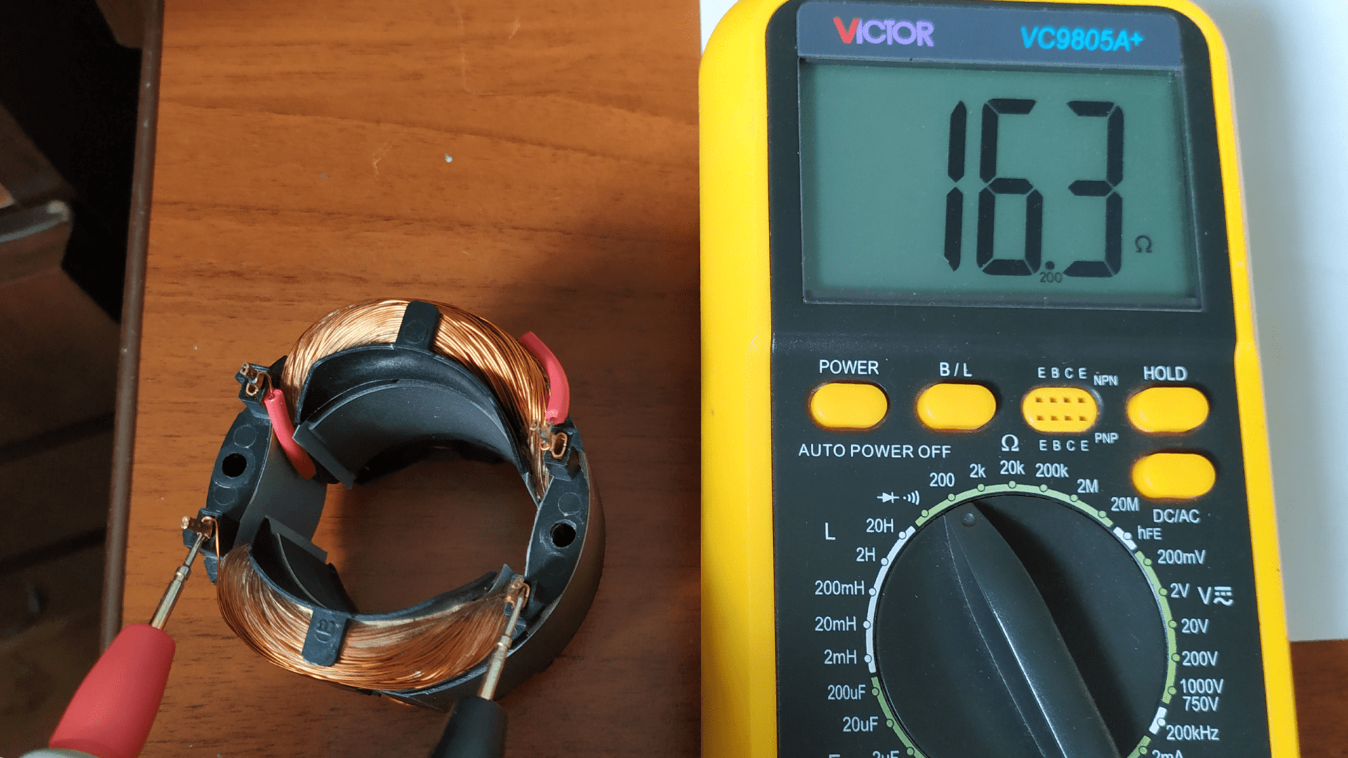

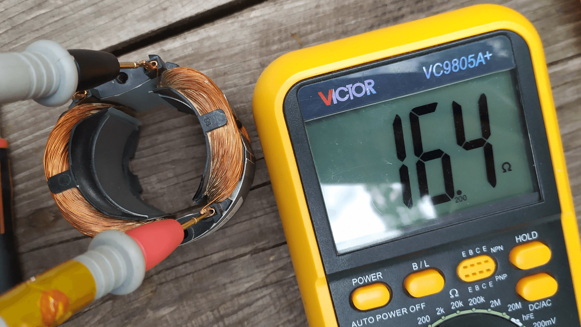

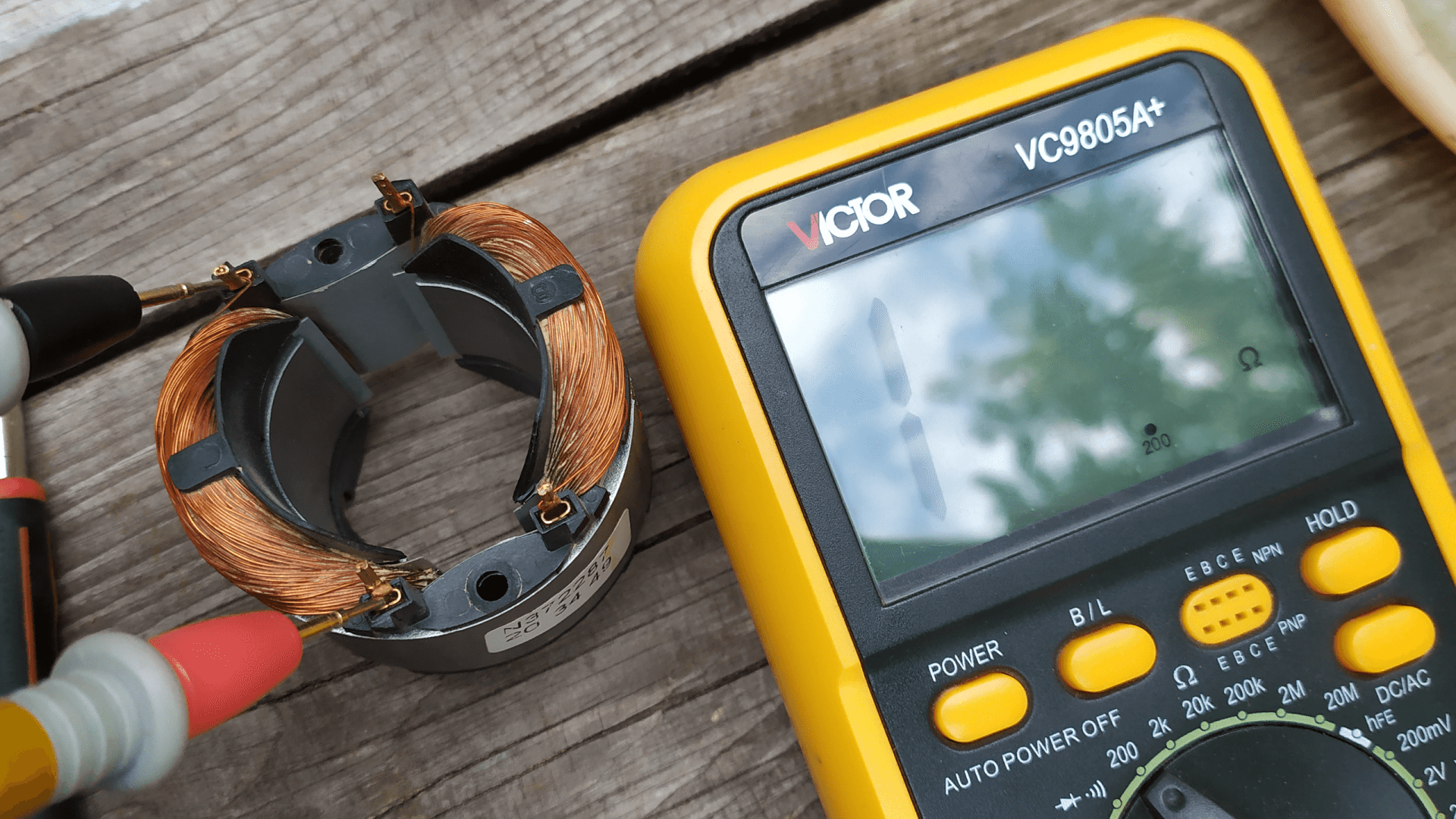

Далее в ход пошёл рядовой мультиметр, которым было замерено сопротивление обмоток статора. Первая обмотка оказалась цела, её сопротивление составило 16,4Ω (Ом).
Замер сопротивления одной из обмоток статора шлифмашины
Вторая обмотка статора "вызваниваться" не хотела. На дисплее мультиметра упорно высвечивалась «1», говоря о том, что обмотка имеет обрыв.
Проверка статора мультиметром: обрыв обмотки

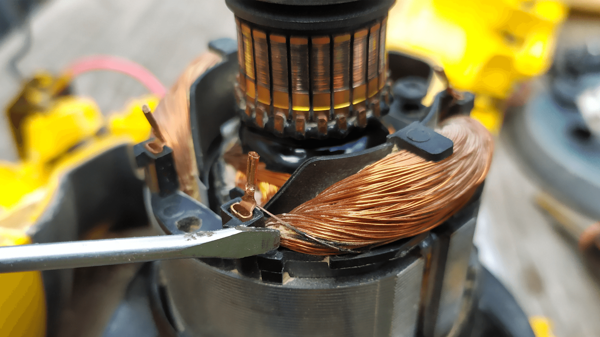

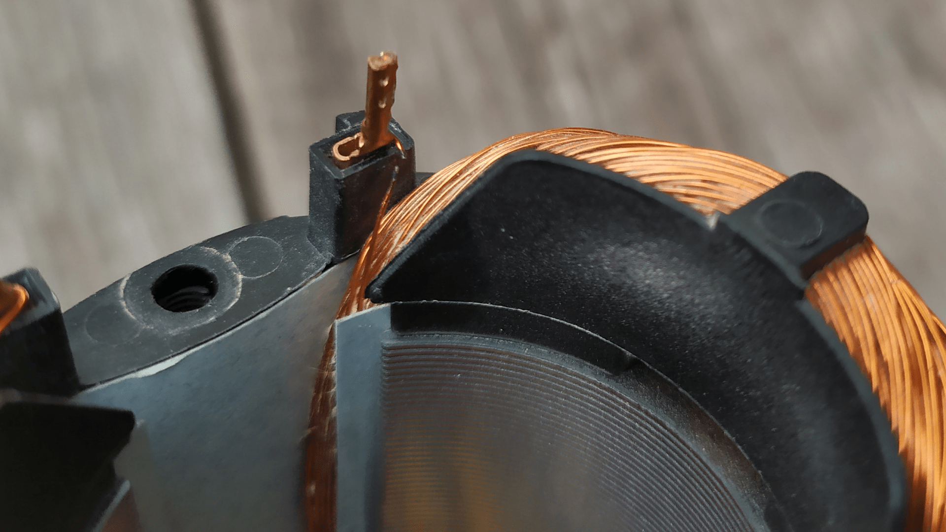

Пристальная инспекция неисправной детали принесла свои плоды. Был обнаружен обрыв провода у основания разъёма. По всей видимости, он отгорел при коротком замыкании тех самых витков обмотки, целостность изоляции которых была нарушена.
Обрыв провода обмотки статора в точке соединения с разъёмом подключения
Уверенности в том, что обмотки статора исправны и не имеют короткозамкнутых витков, не было. Но искать запчасть под замену и отстёгивать кровные тоже не хотелось.
Восстановил соединение в месте отгоревшего провода, а витки обмотки с повреждённой изоляцией почистил и покрыл акриловым изоляционным лаком «PLASTIK-71».

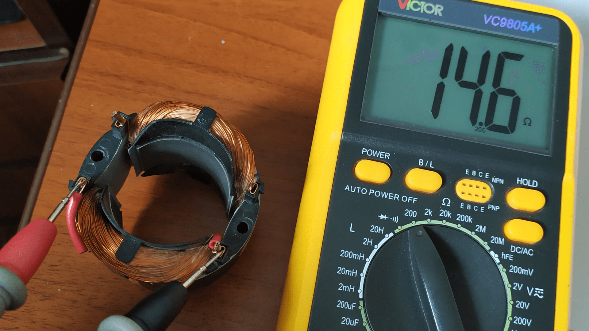

Далее провёл замеры сопротивления обмоток. Первая – 16,3 Ω (Ом).
Измерение сопротивления обмотки мультиметром после ремонта статора
Сопротивление второй – 14,6 Ω (Ом).
Проверка целостности обмотки статора после ремонта
После сборки шлифмашина заработала исправно. Повезло. Замены статора удалось избежать.

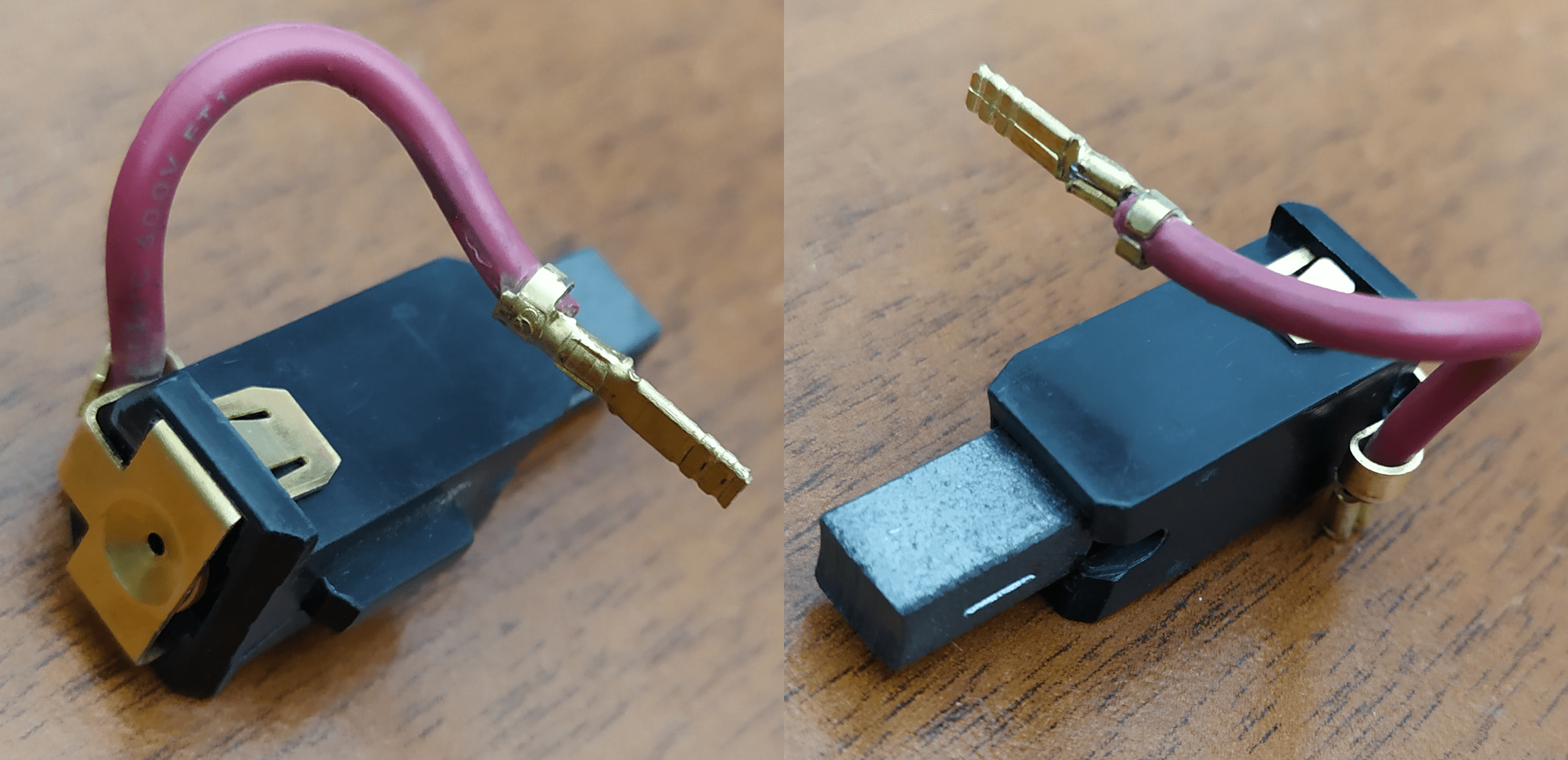

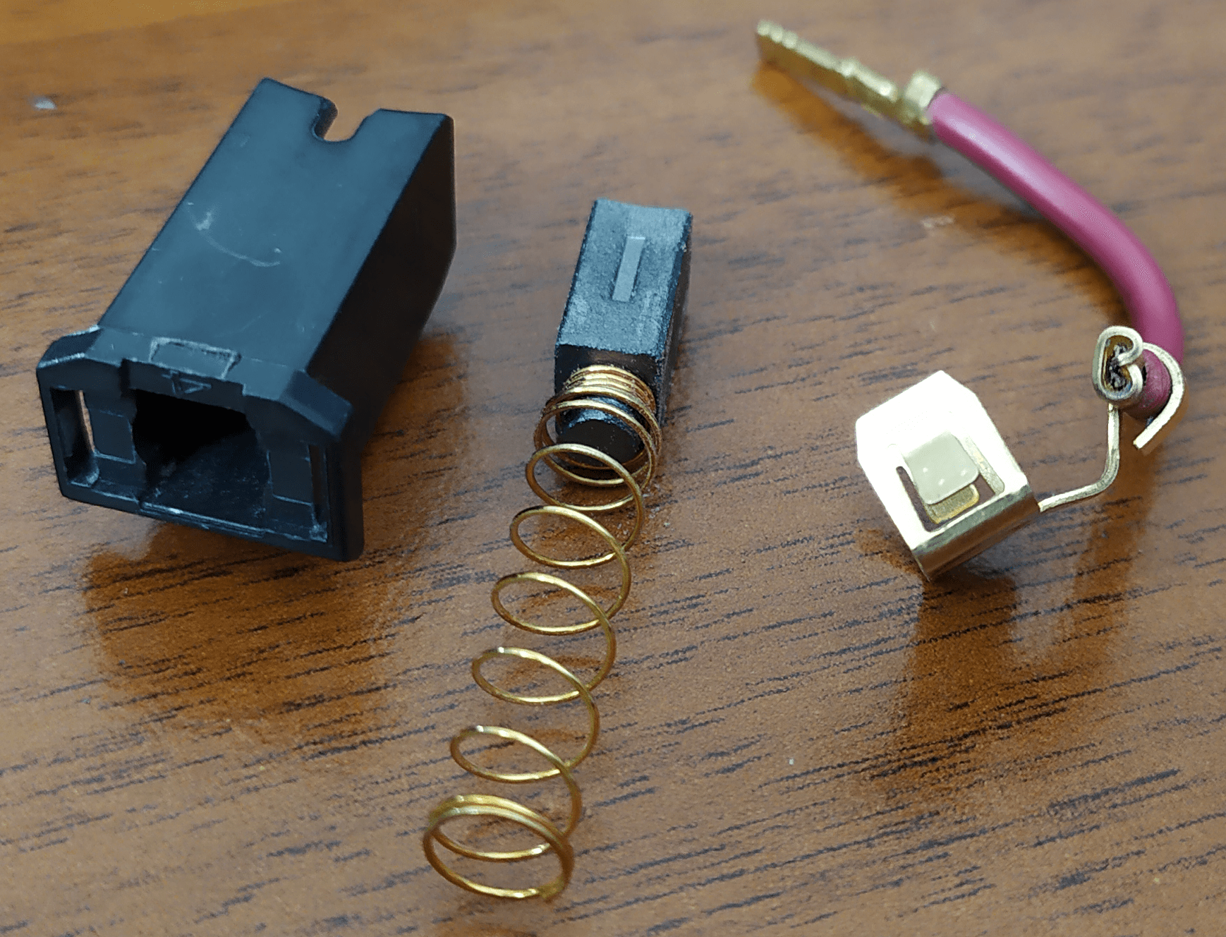

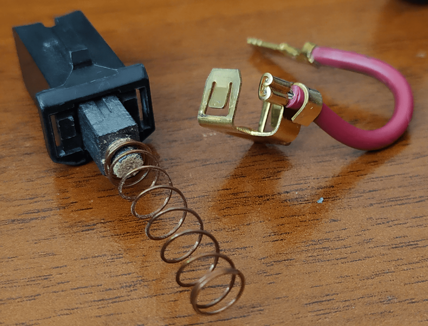

Угольная щётка шлифмашины DeWalt DWE6423-QS установлена в держатель с металлическим фиксатором. В боковом отводе фиксатора запрессован провод в изоляции со штыревым контактом на ответной стороне.
Угольные щётки в держателях от шлифмашины DeWALT DWE6423-QS

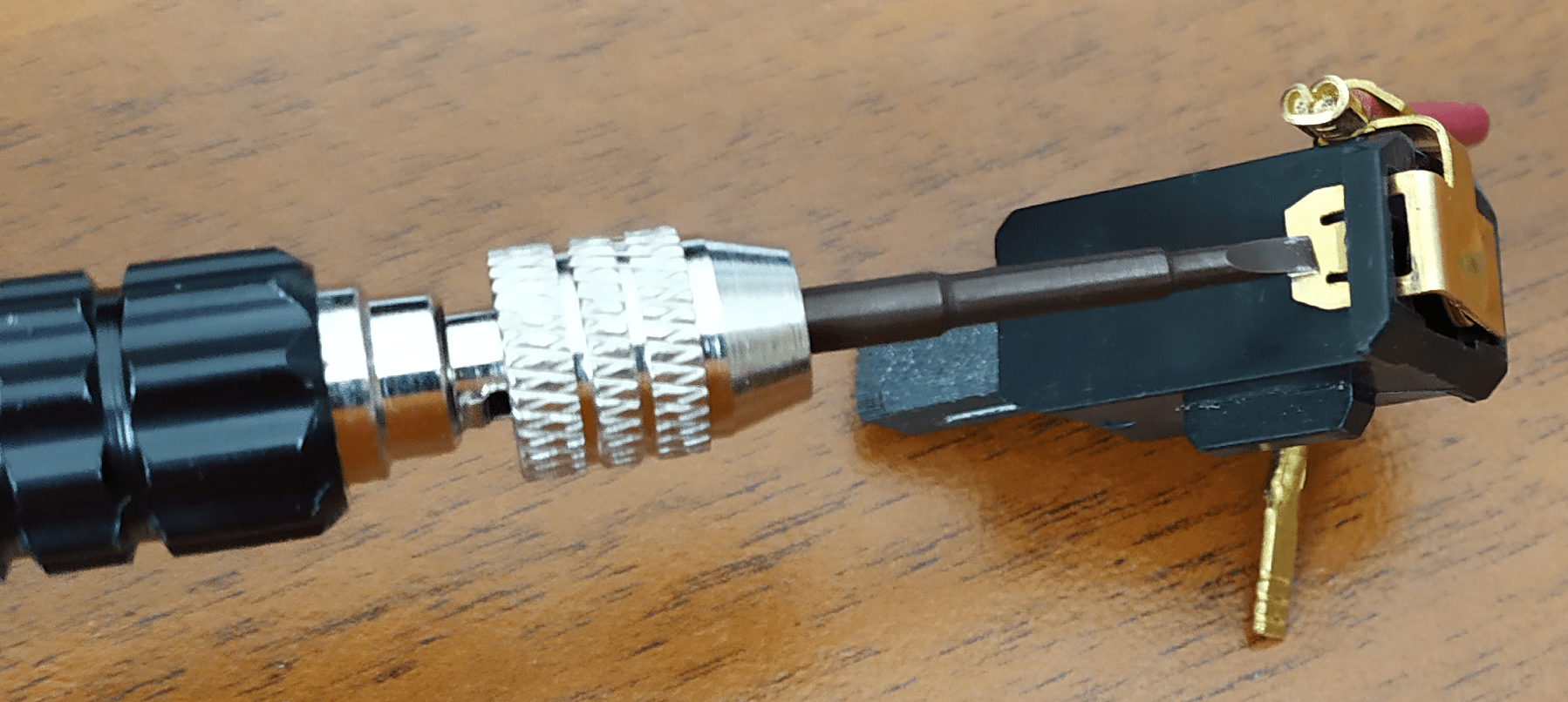

Чтобы вынуть угольную щётку из держателя, необходимо прижать ушки фиксатора к корпусу торцом узкой отвёртки или другого подходящего инструмента.
Демонтаж щётки из держателя с помощью отвёртки
Далее нужно слегка поддеть фиксатор, и пружина внутри корпуса держателя сама вытолкнет его из пазов.
Угольная щётка шлифмашины DeWALT DWE6423 в разобранном виде

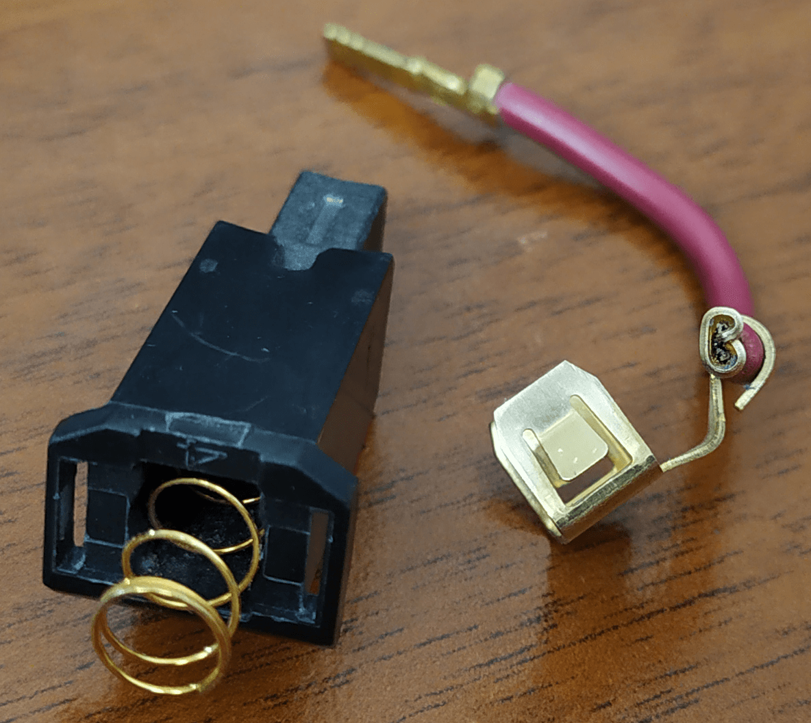

Как оказалось, электрический контакт угольной щётки с соединительным проводом выполнен с помощью упругой токопроводящей пружины.
Одной стороной пружина плотно надета на щётку, а другой упирается в металлический фиксатор с проводом, и тем самым создаётся электрическое соединение.
Элементы угольной щётки шлифмашины DeWALT DWE6423
Также было замечено, что поверхность пружины одной из щёток имеет золотистый оттенок, а другая – медный.
Внешний вид одной из щёток шлифмашины
После разборки и чистки от мелкой пыли щётки были установлены в аппарат и был произведён пробный пуск. Чудо свершилось, и шлифмашина заработала без нареканий!
Причиной неисправности послужила мелкая пыль (древесная и от лакового покрытия), которая забилась в полость держателя и, накопившись между пружиной и фиксатором, препятствовала надёжному электрическому контакту угольной щётки и соединительного проводника.
В своей практике не раз убеждался в том, что любая техника любит чистоту, поэтому по возможности содержите свой инструмент в чистоте и регулярно очищайте его от загрязнений. Сэкономите кучу денег.

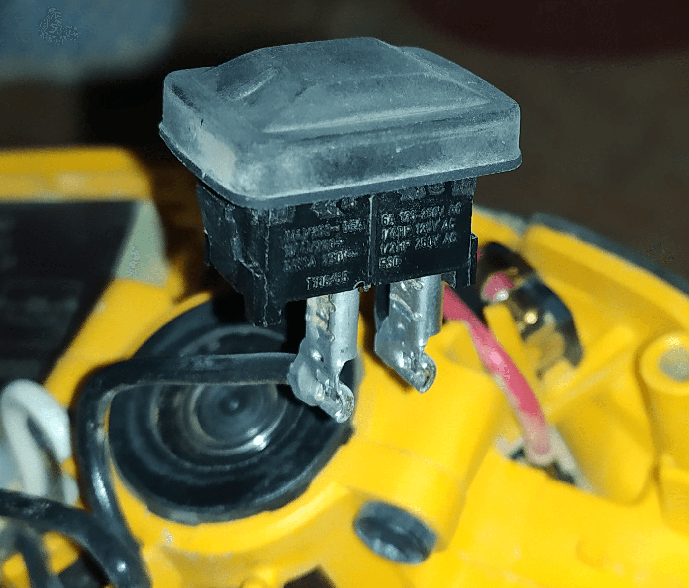

Среди деталей электрической схемы есть такие, которые более всего подвержены износу. Например, выключатель питания. Его верхняя часть накрыта колпачком, который защищает его от пыли. Он легко снимается.
Клавишный выключатель питания шлифмашины DEWALT DWE6423-QS
Выключателем питания является обычный рокерный (клавишный) выключатель (~250V, 6A) на одно положение (вкл./выкл. – одна контактная группа). Стоимость его невысока, а найти его можно в магазинах радиотоваров или автозапчастей. Также его легко обнаружить среди электронного лома, если он у вас имеется.

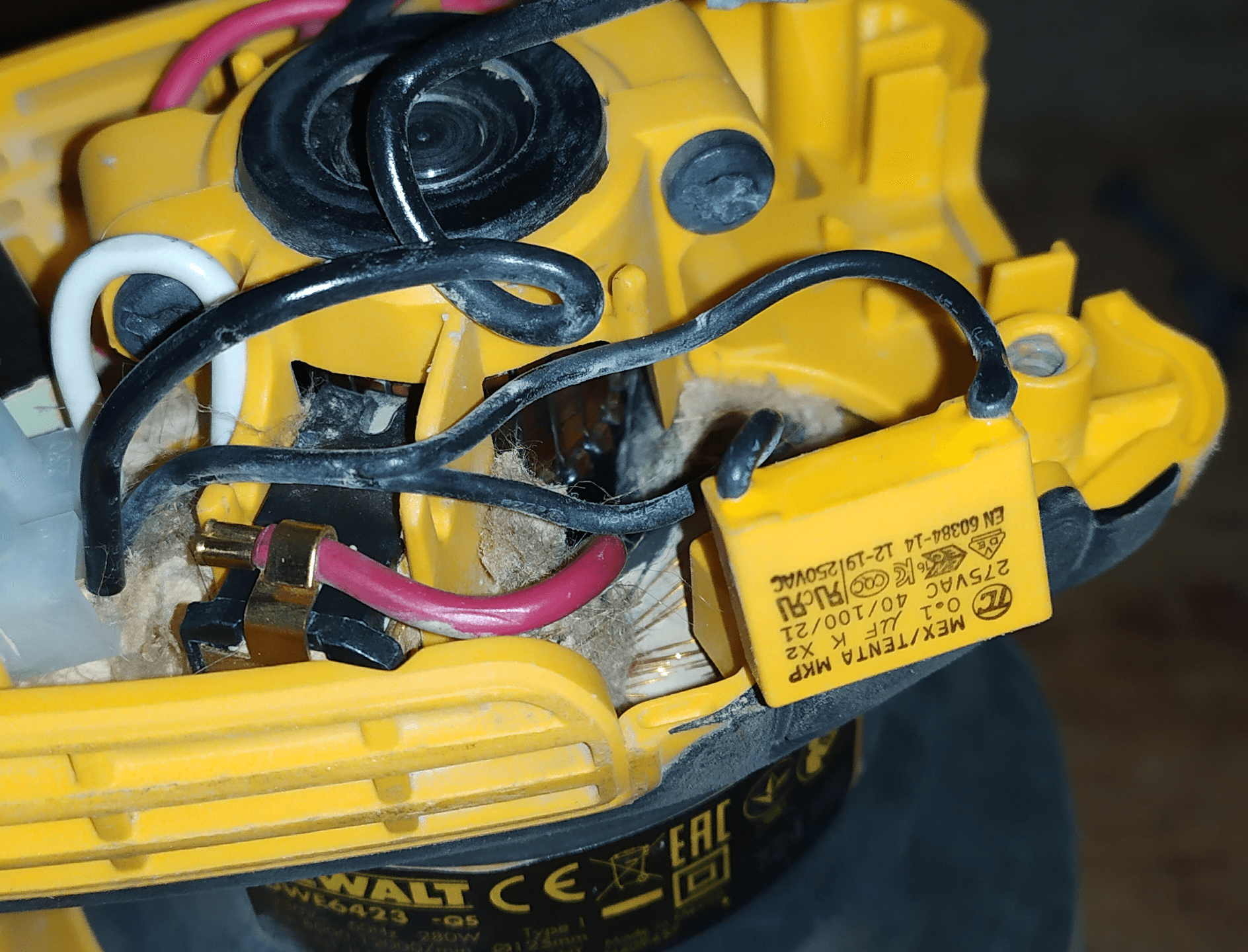

Параллельно контактам сетевой вилки установлен помехоподавляющий конденсатор ёмкостью 0,1 мкФ (275VAC) подкласса X2. Он представляет собой простейший фильтр и служит для подавления дифференциальных помех, возникающих из-за искрения на угольных щётках при работе универсального коллекторного электродвигателя.
Помехоподавляющий конденсатор 0,1 мкФ (275VAC) в корпусе шлифмашины
Подобные конденсаторы широко применяются в бытовой электронике с питанием от сети переменного тока ~220V, выдерживают всплески напряжения до 2,5 киловольт. Их легко обнаружить в составе входных сетевых фильтров.

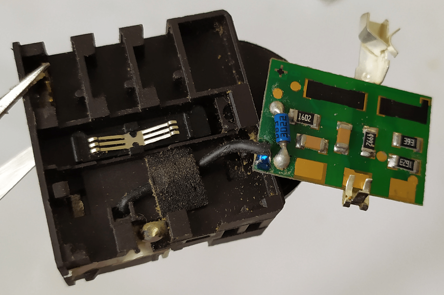

Блок электронного регулятора скорости. Как починить?

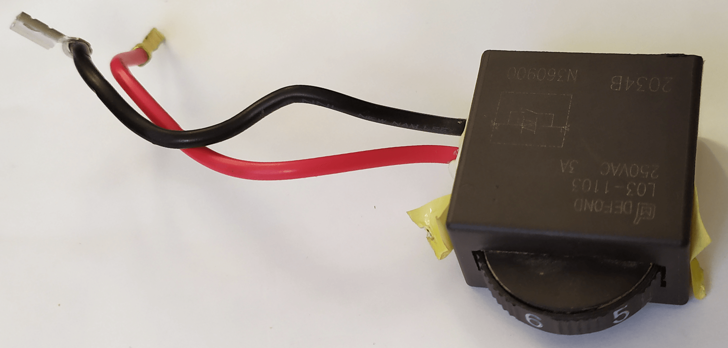

В данной шлифмашине имеется ещё одна немаловажная деталь. Это – электронный регулятор скорости, он же блок управления.
Электронный регулятор скорости N360900 шлифмашины DEWALT DWE6423-QS
Может случится так, что данный блок перестанет исправно функционировать или выйдут из строя некоторые его элементы. Но торопиться с поиском и приобретением нового не стоит.
Как оказалось, блок регулятора скорости имеет разборную конструкцию, а его электронная начинка не залита компаундом или герметиком, что позволяет проверить или заменить неисправные элементы.
Внутренности регулятора скорости шлифмашины DeWALT DWE6423
