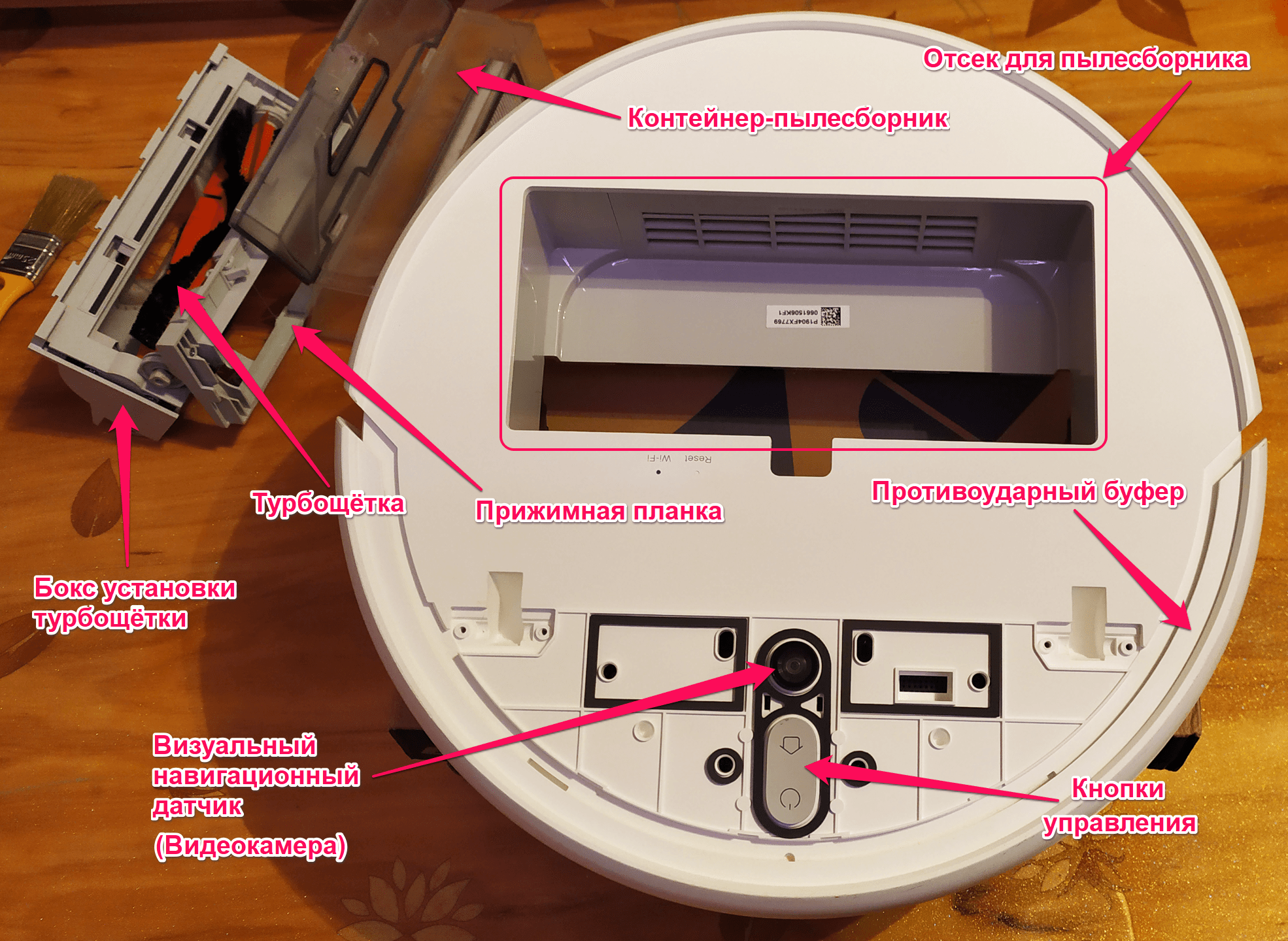

Разобранный робот-пылесос

Вторая часть робота-уборщика – это система сбора мусора и фильтрации. Она является частью конструкции робота-пылесоса и выполняет главную функцию устройства – уборку помещения.

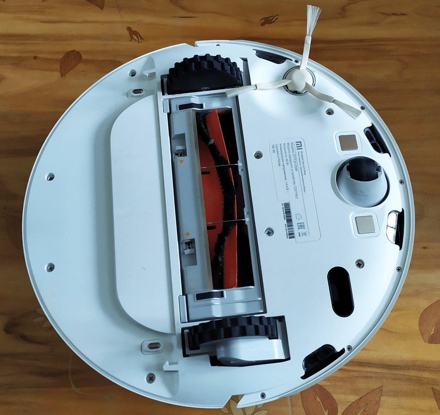

Робот-пылесос Mi Robot Vacuum-Mop. Вид снизу.

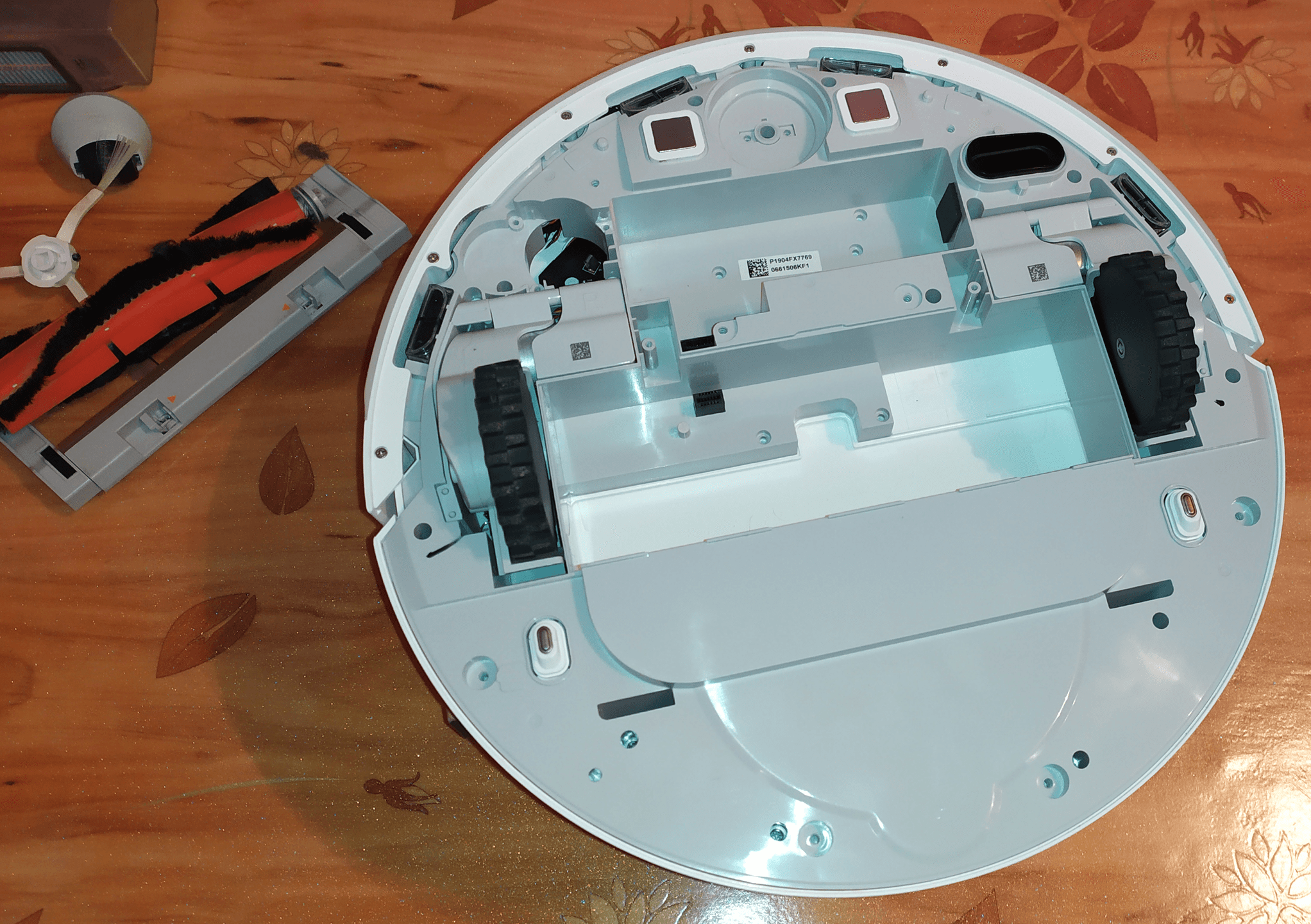

Роботизированная тележка-шасси робота-пылесоса.
Большинство роботов-уборщиков имеет круглую форму корпуса напоминающую большую шайбу. Это позволяет ему свободно разворачиваться на месте, а за счёт небольшой высоты заезжать под мебель. Минусом такой формы корпуса является то, что даже боковой щёткой робот-пылесос не сможет вымести весь мусор из углов.
Круглая форма корпуса не является единственной, что применяется в конструкции роботов-уборщиков. Но так или иначе, он будет иметь либо полукруглую форму, либо форму квадрата с закруглёнными углами.

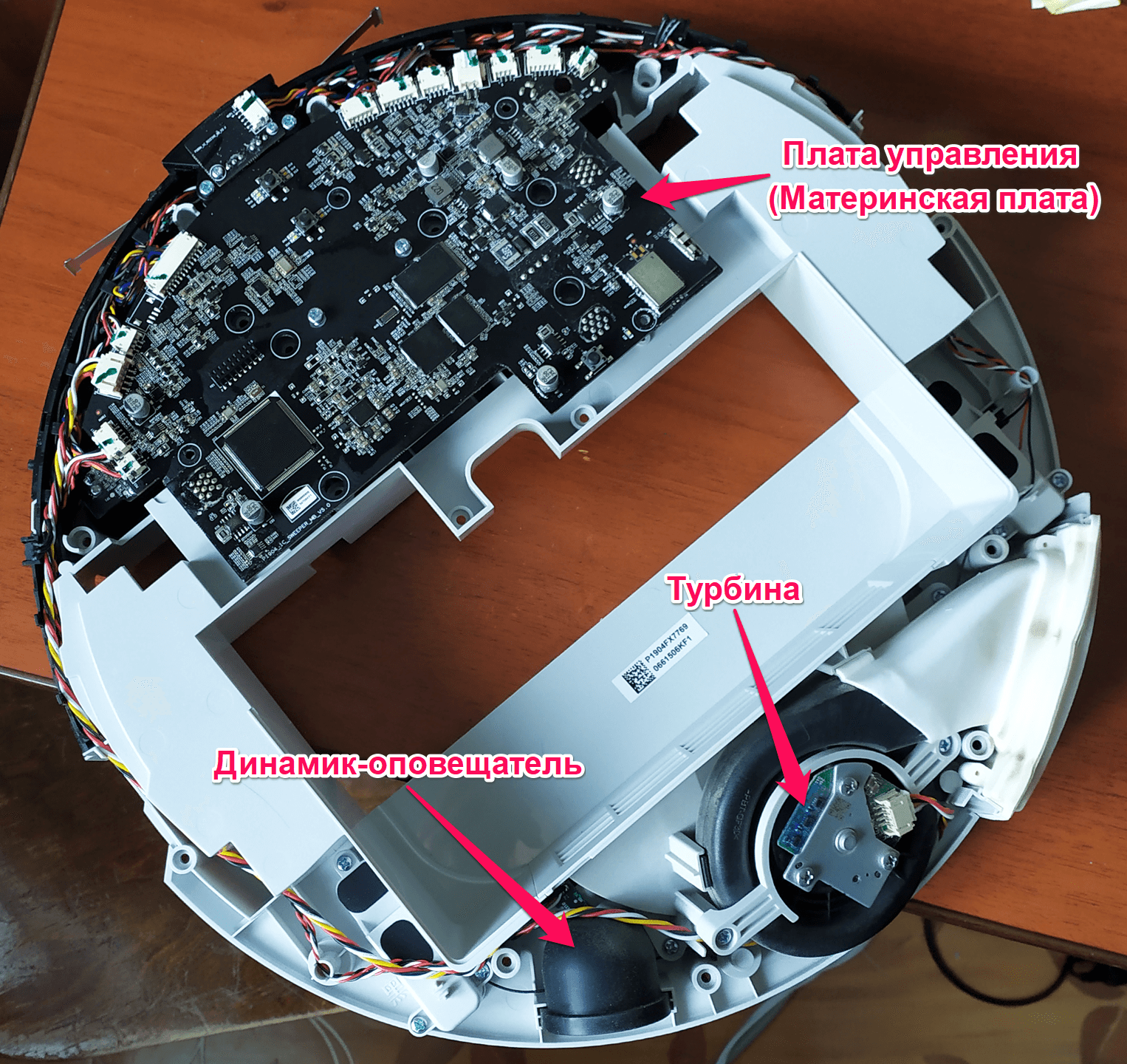

Некоторые из перечисленных узлов робота-уборщика показаны на следующих фото.
Элементы роботизированной тележки робота-пылесоса Плата управления, динамик-оповещатель и турбина внутри робота-уборщика

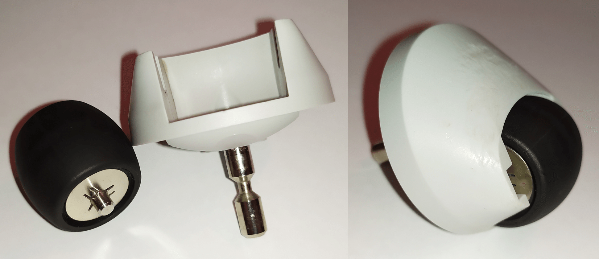

Всенаправленное колесо.
Всенаправленное колесо не имеет электрического привода. Состоит из колеса на оси установленного в пластиковый держатель. Сам держатель крепится к корпусу с помощью металлического штыря с выемкой для фиксатора.
Всенаправленное колесо робота-пылесоса Mi Robot Vacuum-Mop
В некоторых моделях роботов-уборщиков вместо всенаправленного колеса установлен ведущий ролик с датчиком пройденного пути.

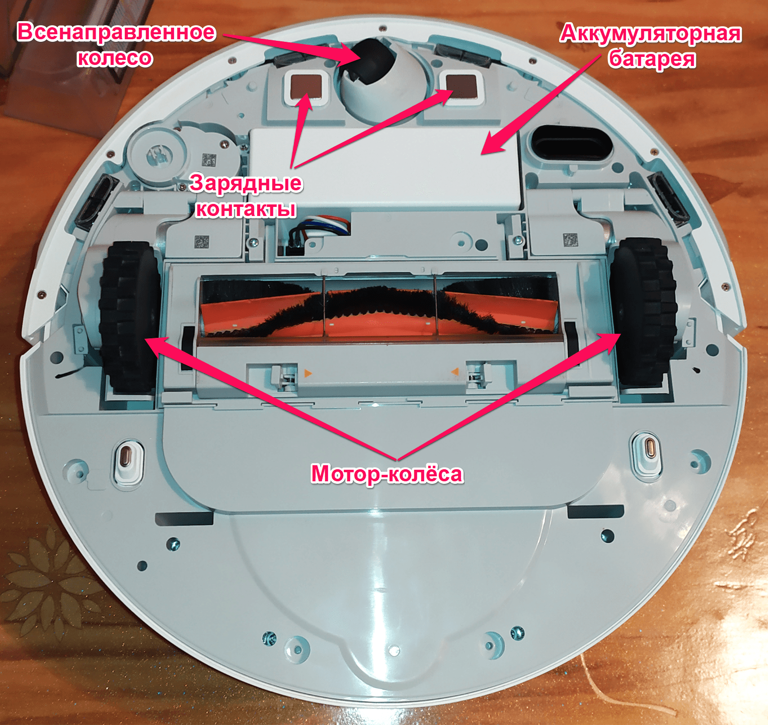

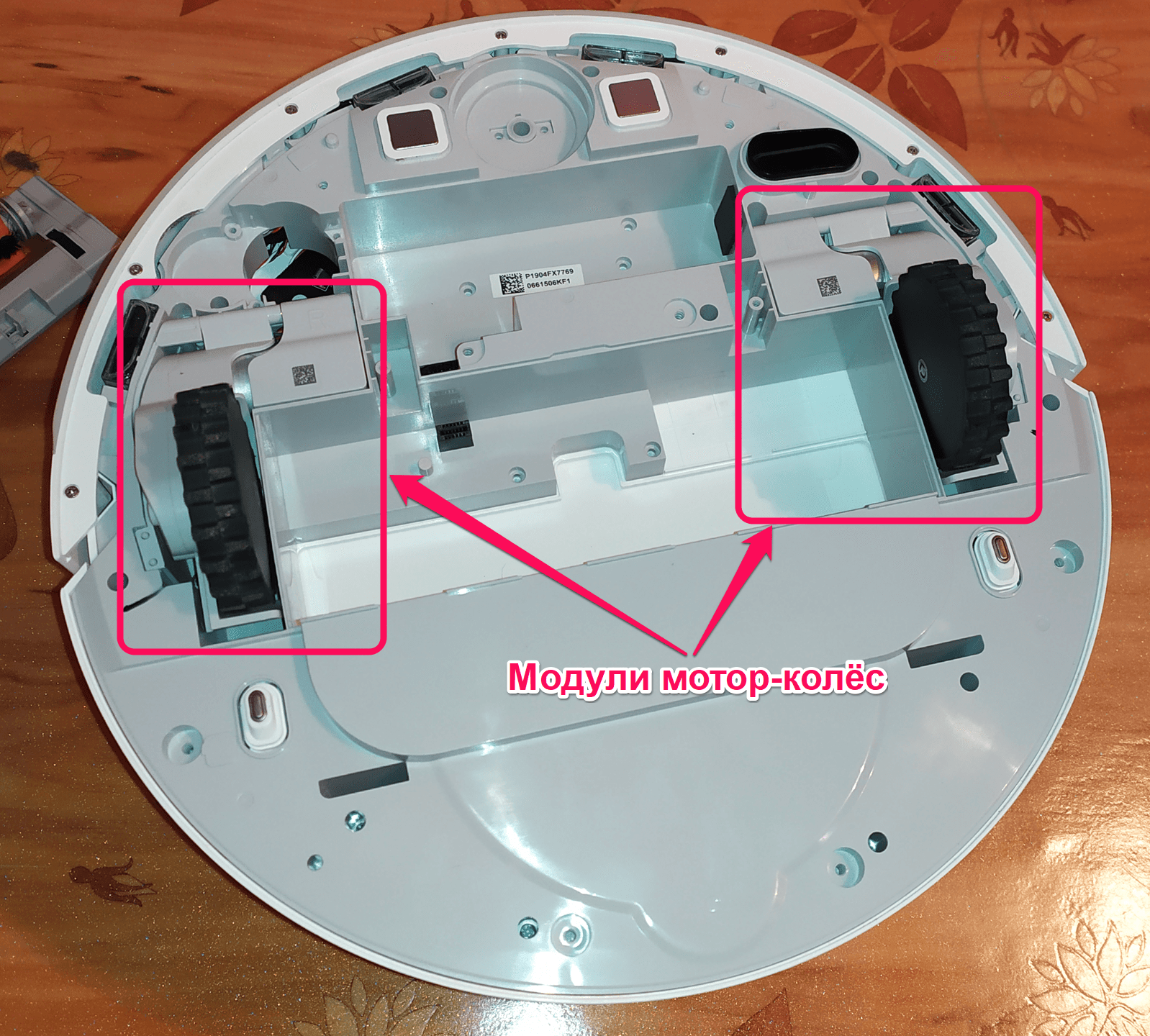

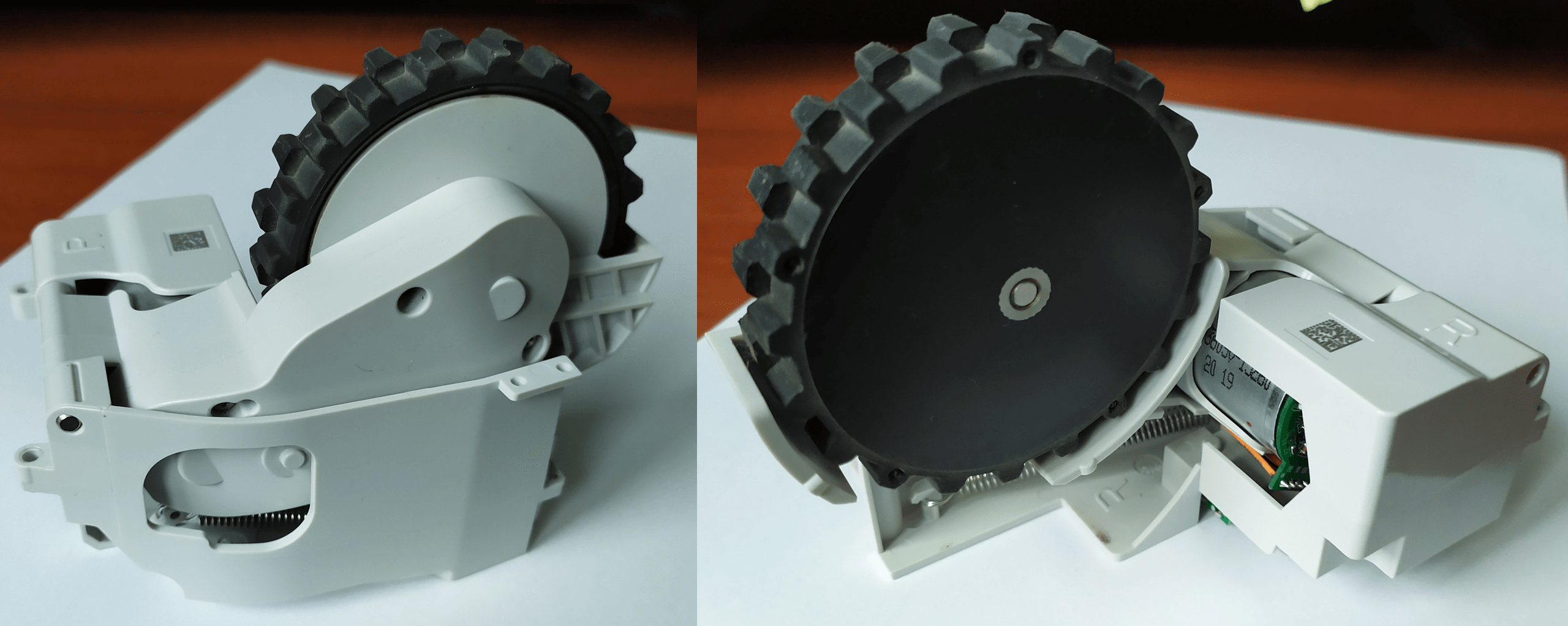

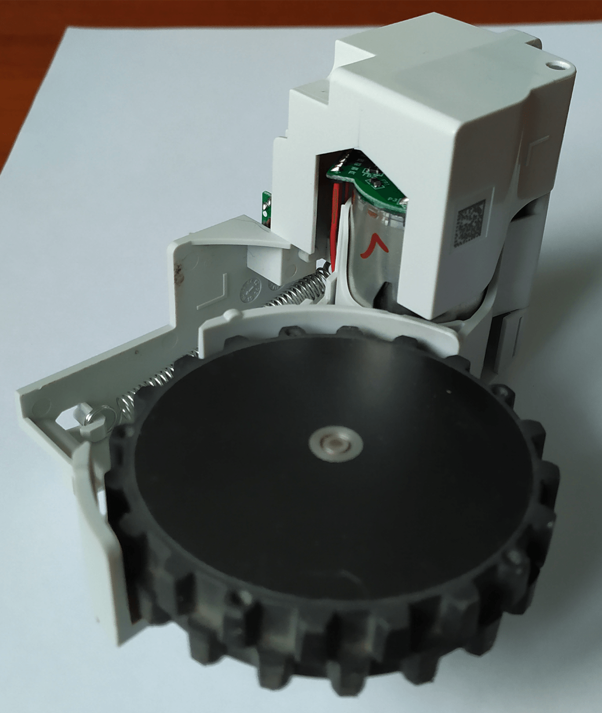

Мотор-колёса.
С помощью двух мотор-колёс робот-пылесос передвигается по помещению.
Модули мотор-колёс в основании корпуса робота-пылесоса

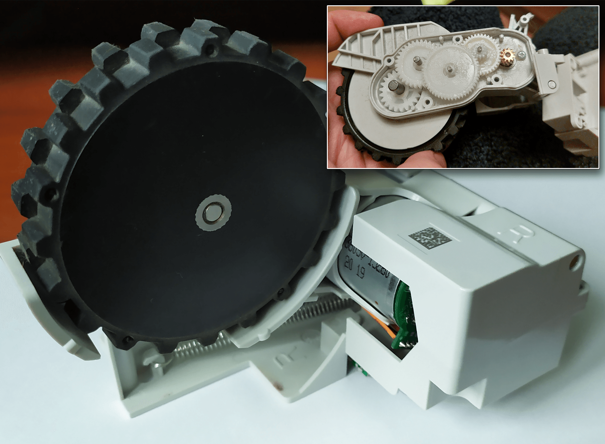

Вот так выглядит левое мотор-колесо от Mi Robot Vacuum-Mop.
Левое мотор-колесо от Mi Robot Vacuum-Mop
Левое мотор-колесо. Внешний вид

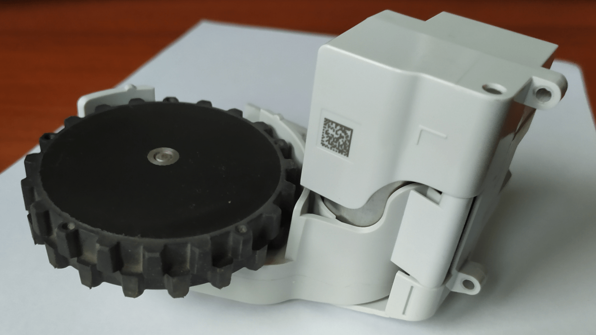

Внешний вид правого мотор-колеса.
Модуль правого мотор-колеса
Каждое мотор-колесо выполнено в виде модуля, который состоит из электродвигателя и редуктора.
Мотор-колесо и его редуктор

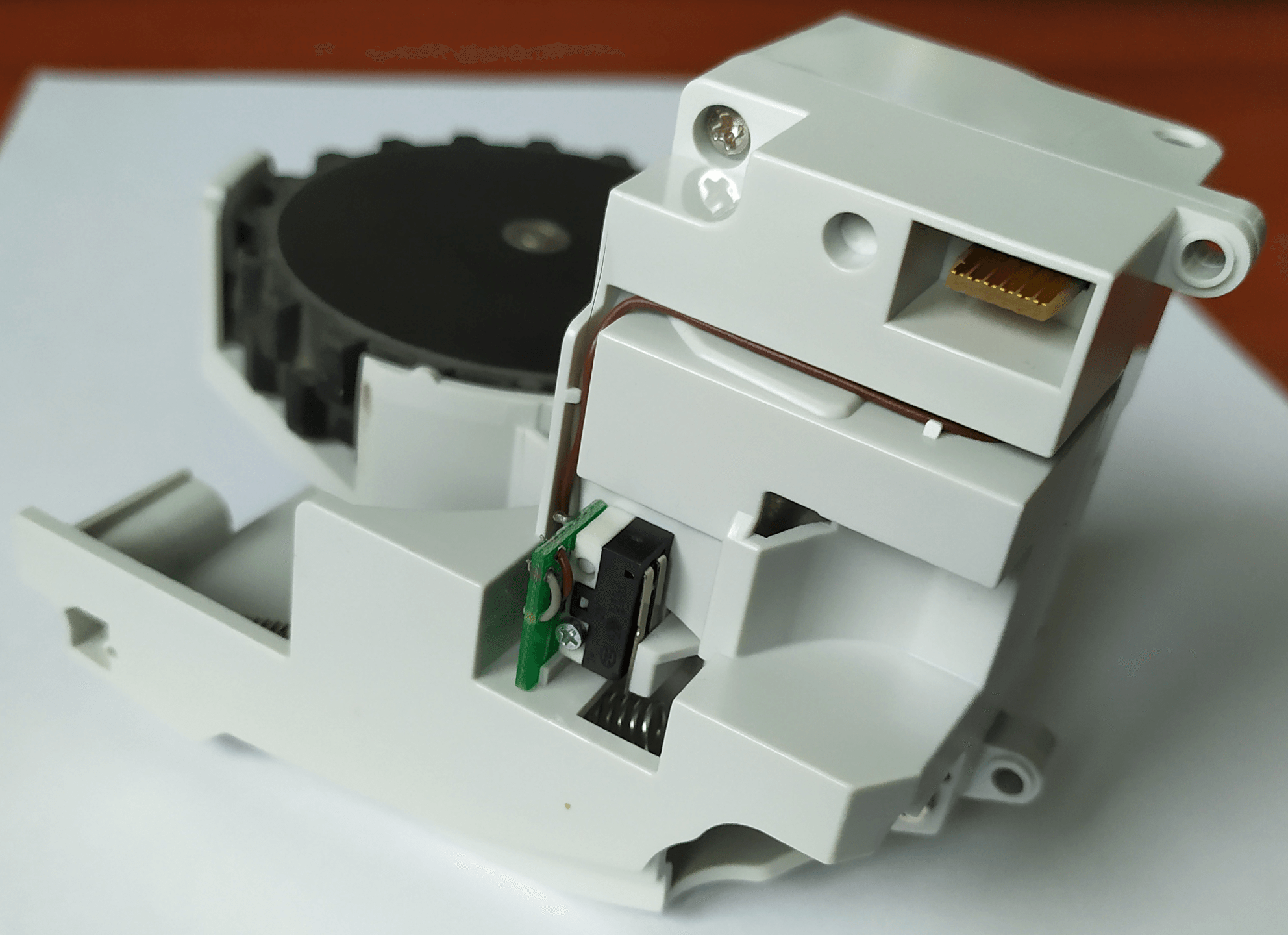

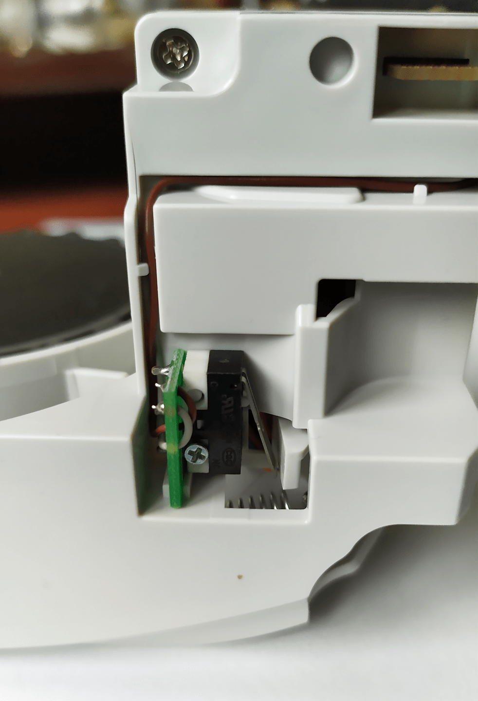

Также на каждом модуле установлен шестиконтактный разъём для подключения к материнской плате и датчик опрокидывания – кнопка без фиксации (микропереключатель).
Датчик опрокидывания и разъём подключения на корпусе модуля мотор-колеса
Датчик опрокидывания работает следующим образом. В конструкции модуля есть пружина, которая выталкивает колесо наружу. При установке робота-пылесоса на горизонтальную поверхность, колёса входят внутрь под тяжестью корпуса. Между поверхностью пола и днищем устройства остаётся небольшой зазор.
При поднятии или переворачивании робота-пылесоса колёса отпружинивают. Упор перестаёт давить на лапку, которая прижимает толкатель микропереключателя и его контакты замыкаются.
Микропереключатель датчика опрокидывания. Имитация срабатывания
Это даёт сигнал о том, что произошла нештатная ситуация. Поскольку датчик-кнопка есть на каждом мотор-колесе, то управляющая плата различает какое из колёс изменило своё вертикальное положение.

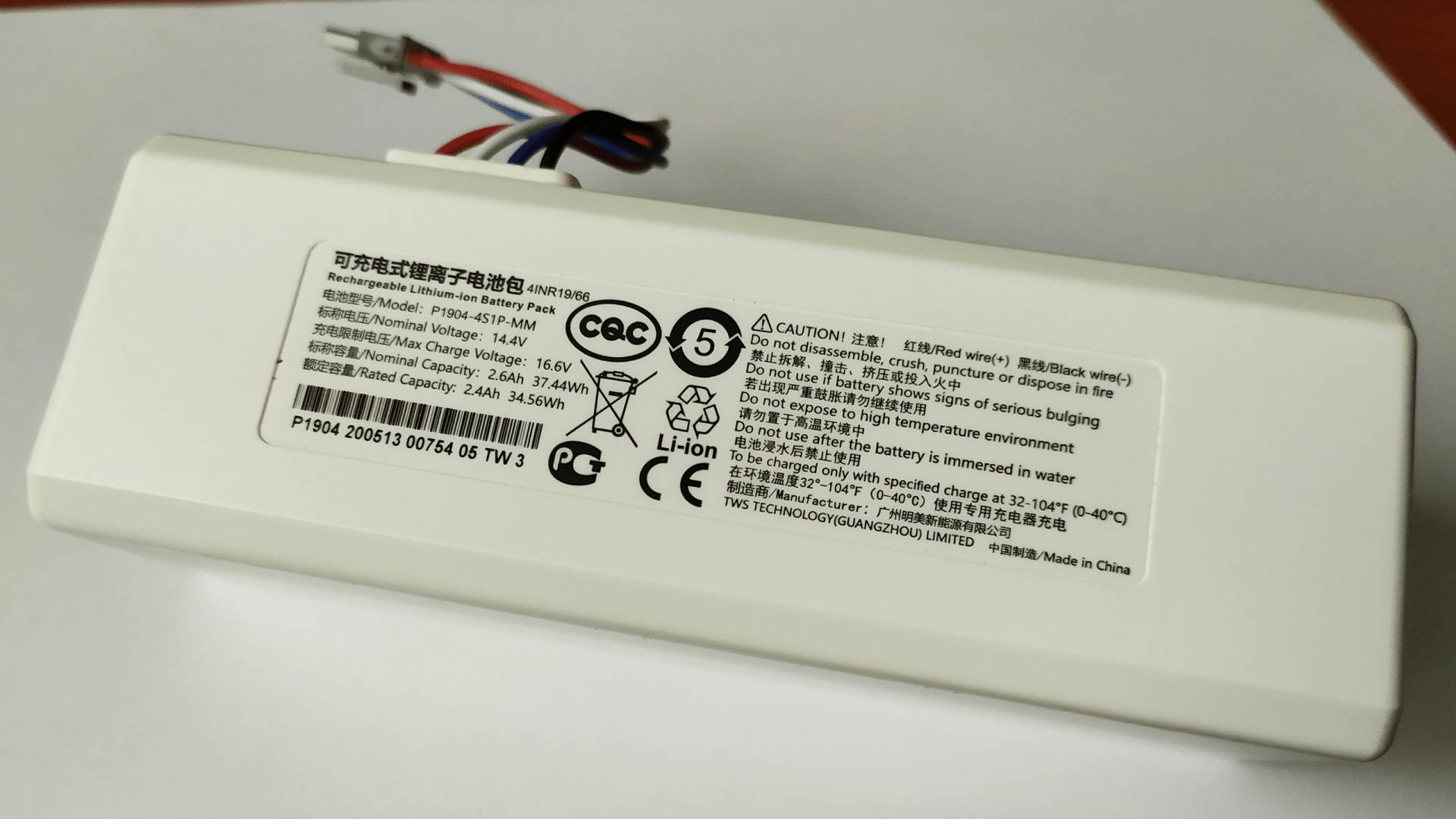

Аккумуляторная батарея.
В качестве автономного источника питания в роботах-уборщиках применяются перезаряжаемые литий-ионные батареи (Rechargeable Lithium-Ion battery Pack).
Как правило, они состоят из нескольких литиевых ячеек формата 18650 и дополнены платой защиты. Всё это упаковывается в пластиковый корпус и подключается к материнской плате многоконтактным проводом с разъёмом.

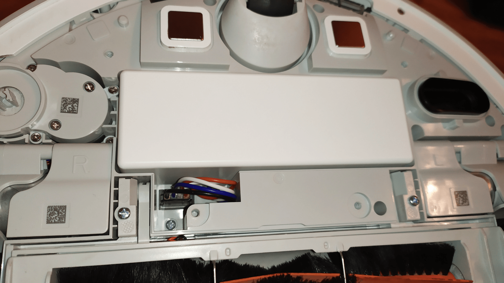

Расположение аккумуляторной батареи в корпусе робота-пылесоса

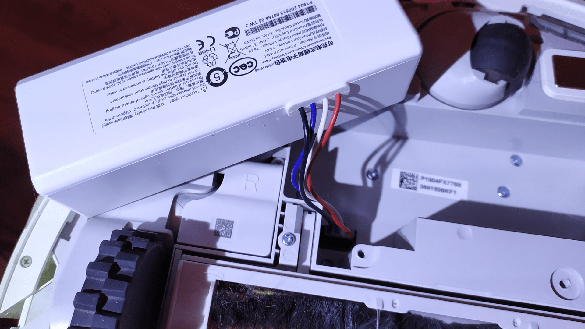

Чтобы добраться до литий-ионной батареи робота-пылесоса Mi Robot Vacuum-Mop потребуется открутить шурупы крепления нижней крышки и снять её. Батарея расположена в основании корпуса между турбощёткой и зарядными контактами.
Демонтаж аккумуляторной батареи из корпуса робота-пылесоса

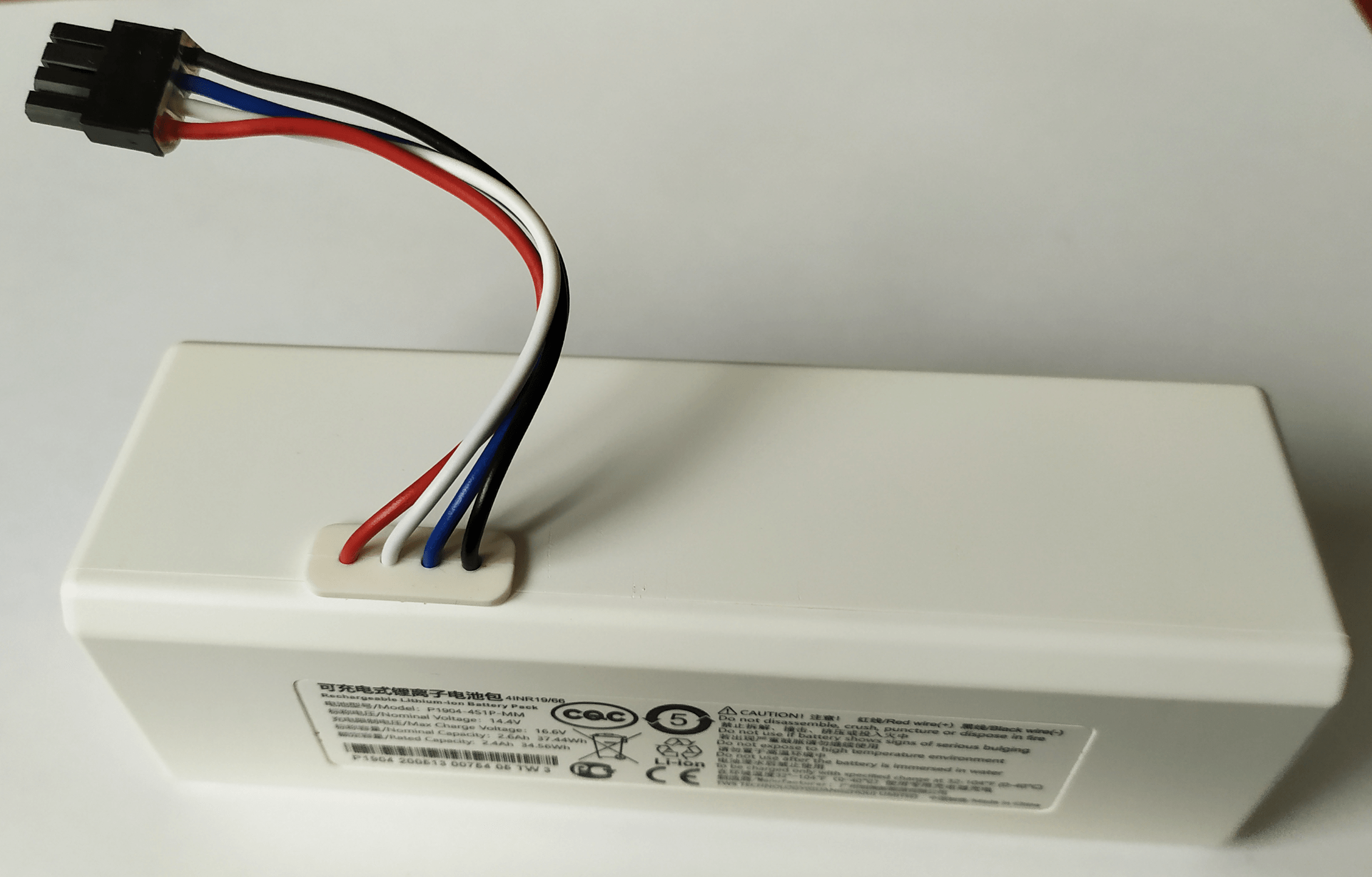

С материнской платой батарея соединяется посредством разъёма. Отсоединив его аккумуляторную батарею можно отключить от управляющей платы и полностью обесточить робот-пылесос. Это может потребоваться при ремонте или обслуживании аппарата.
Литий-ионная батарея P1904-4S1P-MM от робота-пылесоса
Модель батареи: P1904-4S1P-MM. Номинальное напряжение 14,4V. Ёмкость 2,4 Ah. Мощность 34,56 Wh. Расчётное время работы на одной зарядке 1,5 часа.
Литий-ионная батарея робота-пылесоса. Внешний вид
Также на днище корпуса робота-пылесоса имеется два зарядных контакта. С их помощью он подключается к зарядной док-станции для подзарядки. Зарядные контакты соединяются с материнской платой на которой смонтирован контроллер заряда батареи.

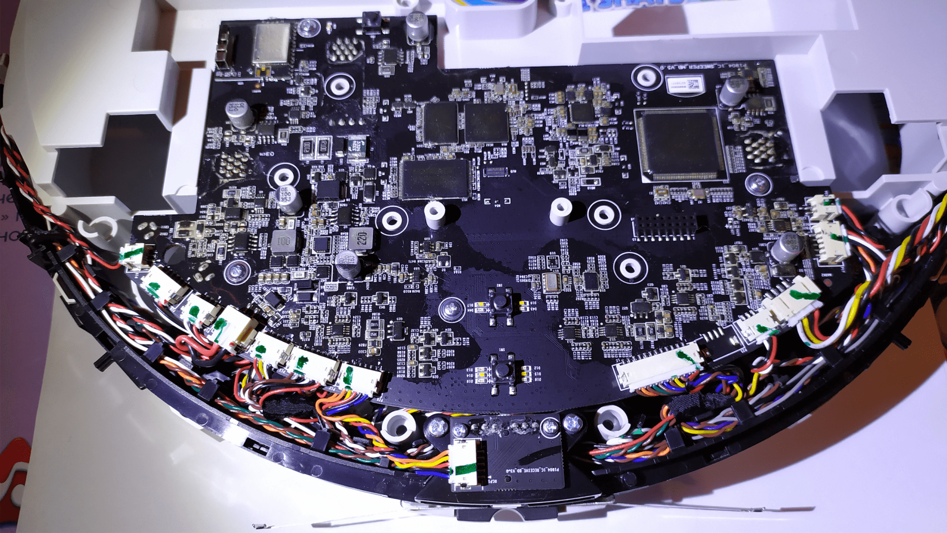

Плата управления (материнская плата).

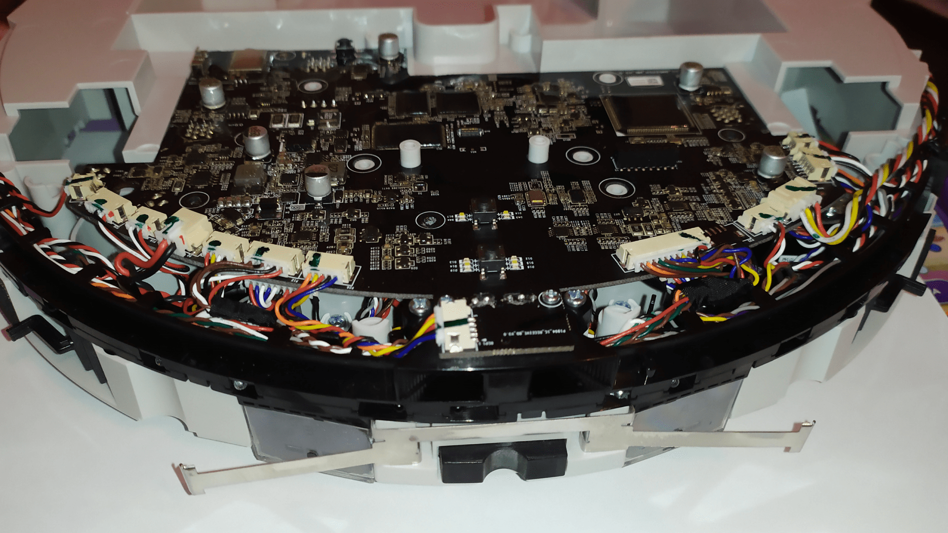

Вся управляющая роботом-уборщиком электроника сосредоточена на материнской плате. Большая часть элементов на плате залита прозрачным герметиком.
Материнская плата робота-пылесоса. Внешний вид
Ядром вычислительной системы является четырёхъядерный процессор MR133 (AllWinner). Он разработан специально для применения в роботах-уборщиках и поддерживает SLAM/VSLAM.
Датчики, двигатель турбины, динамик, зарядные контакты и контакты подключения модуля влажной уборки соединяются с основной платой с помощью разъёмов, размещённых по периметру передней части платы.
Материнская плата и датчики в передней части робота-пылесоса

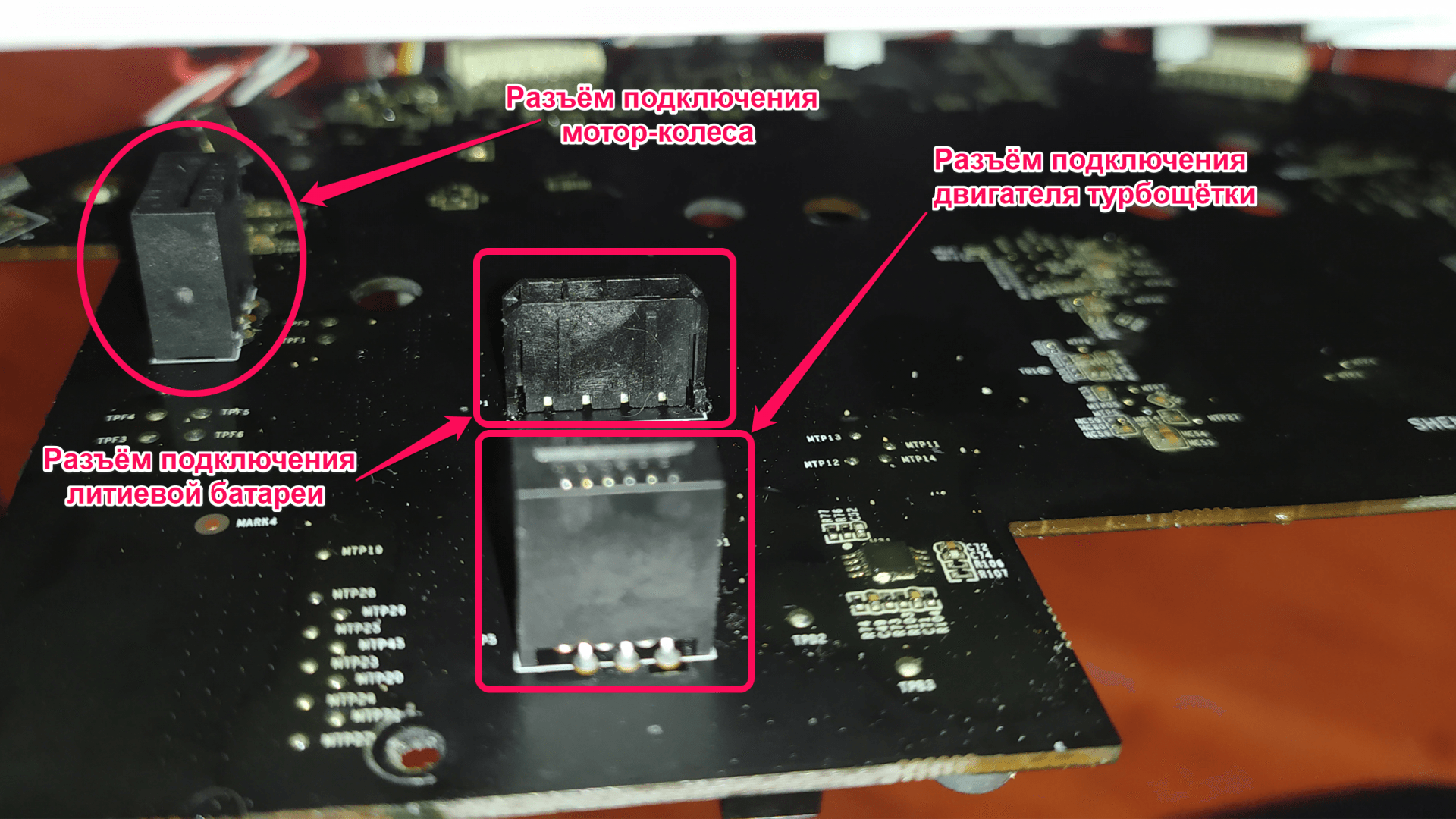

Мотор-колёса, литиевая батарея и двигатель турбощётки подключаются с помощью разъёмов запаянных на плату с нижней стороны материнской платы.
Разъёмы плдключения мотор-колёс и турбощётки на материнской плате робота-пылесоса

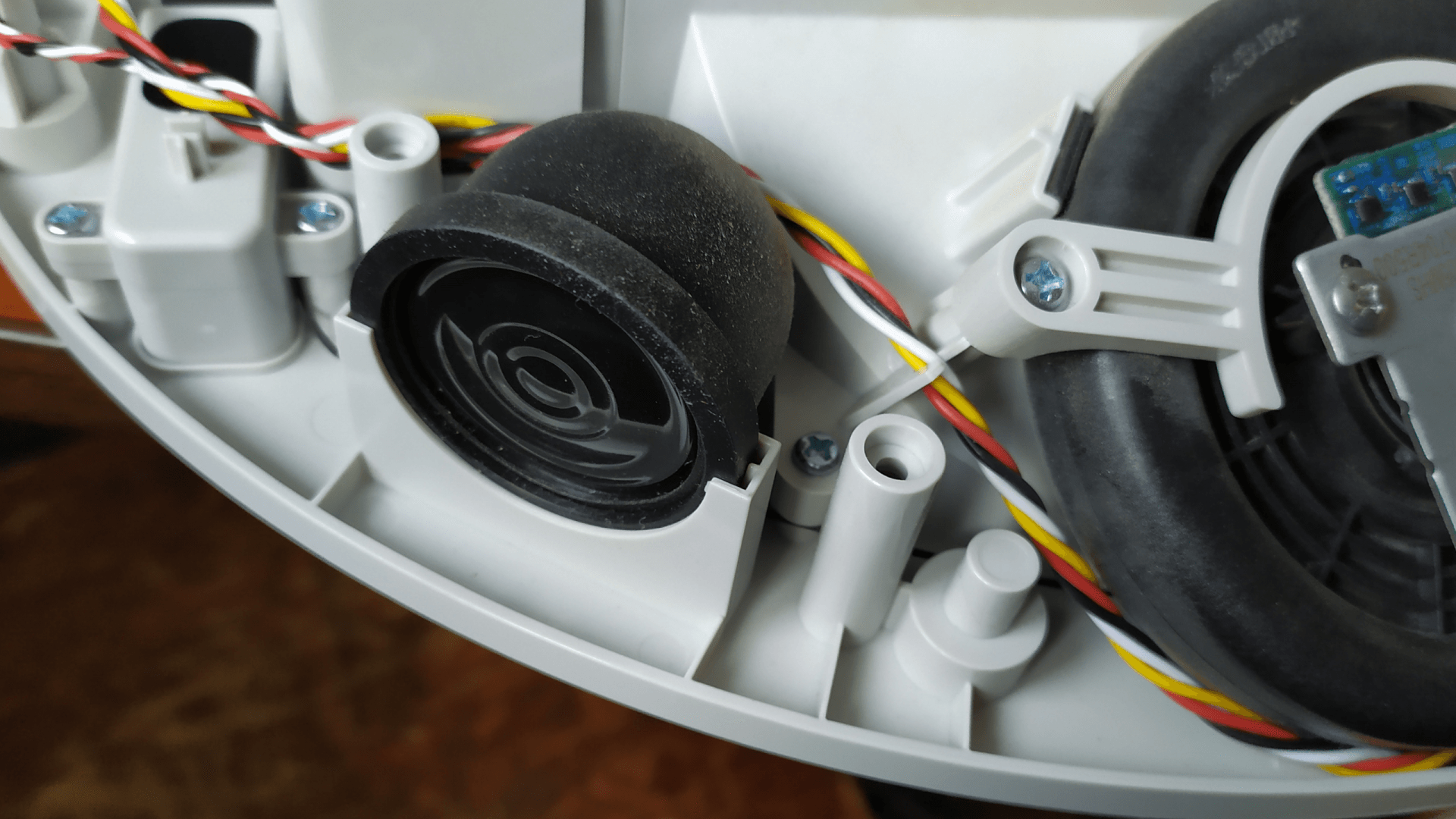

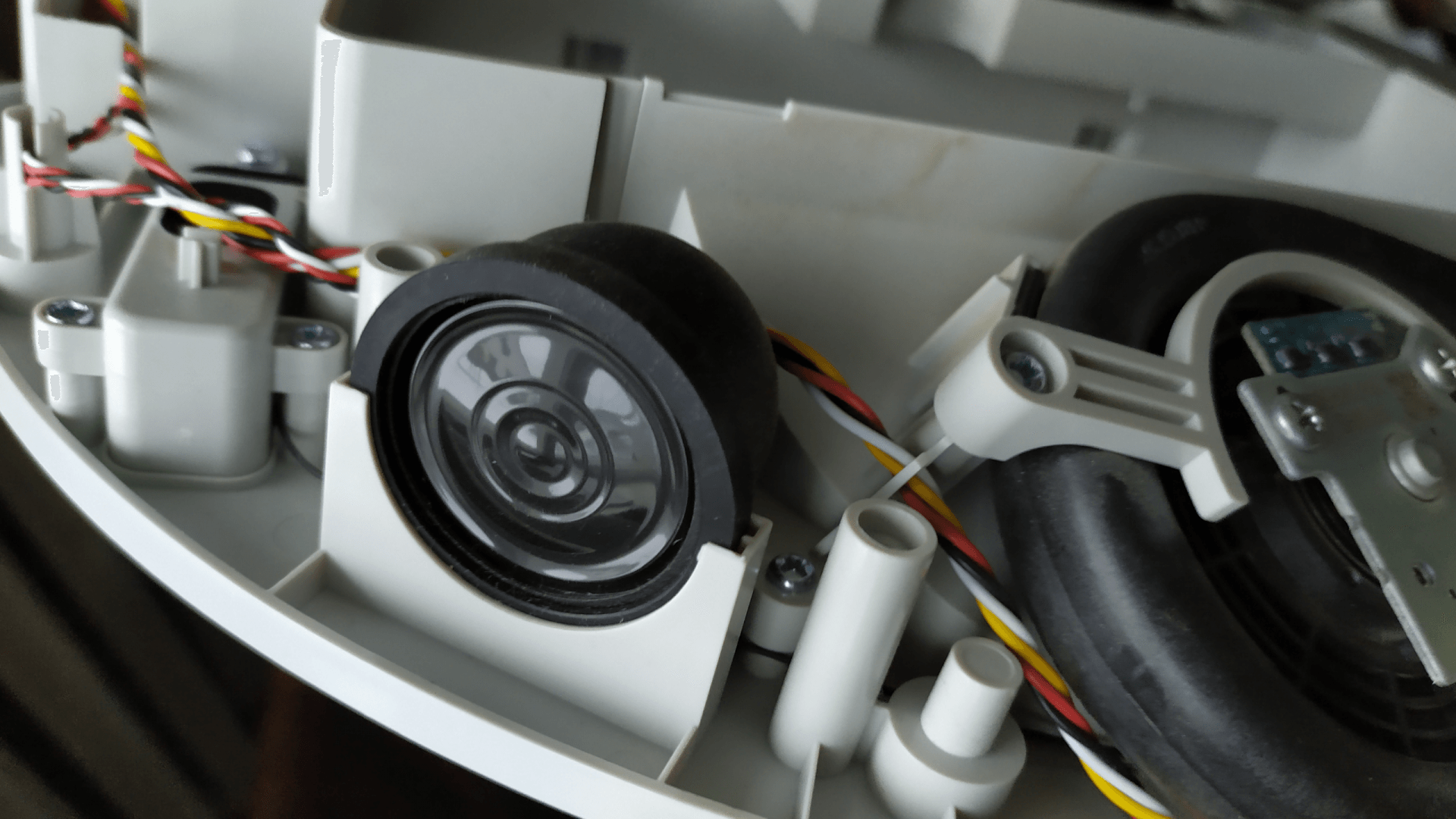

Динамик-оповещатель.
Робот-пылесос оснащён функцией голосового оповещения. С помощью небольшого встроенного динамика умный аппарат осведомляет своего владельца и окружающих обо всех операциях, которые собирается производить.
Приятный голос сообщает о том, что устройство приступает к уборке, спешит на подзарядку, столкнулось с ошибками и даже информирует о поломках.
Динамик-оповещатель внутри корпуса робота-пылесоса
Динамик оповещатель установлен в задней части корпуса рядом с турбиной робота-пылесоса. Вот так он выглядит.
Динамик робота-пылесоса. Внешний вид
При желании функцию голосового ассистента можно отключить через мобильное приложение или же уменьшить громкость.
