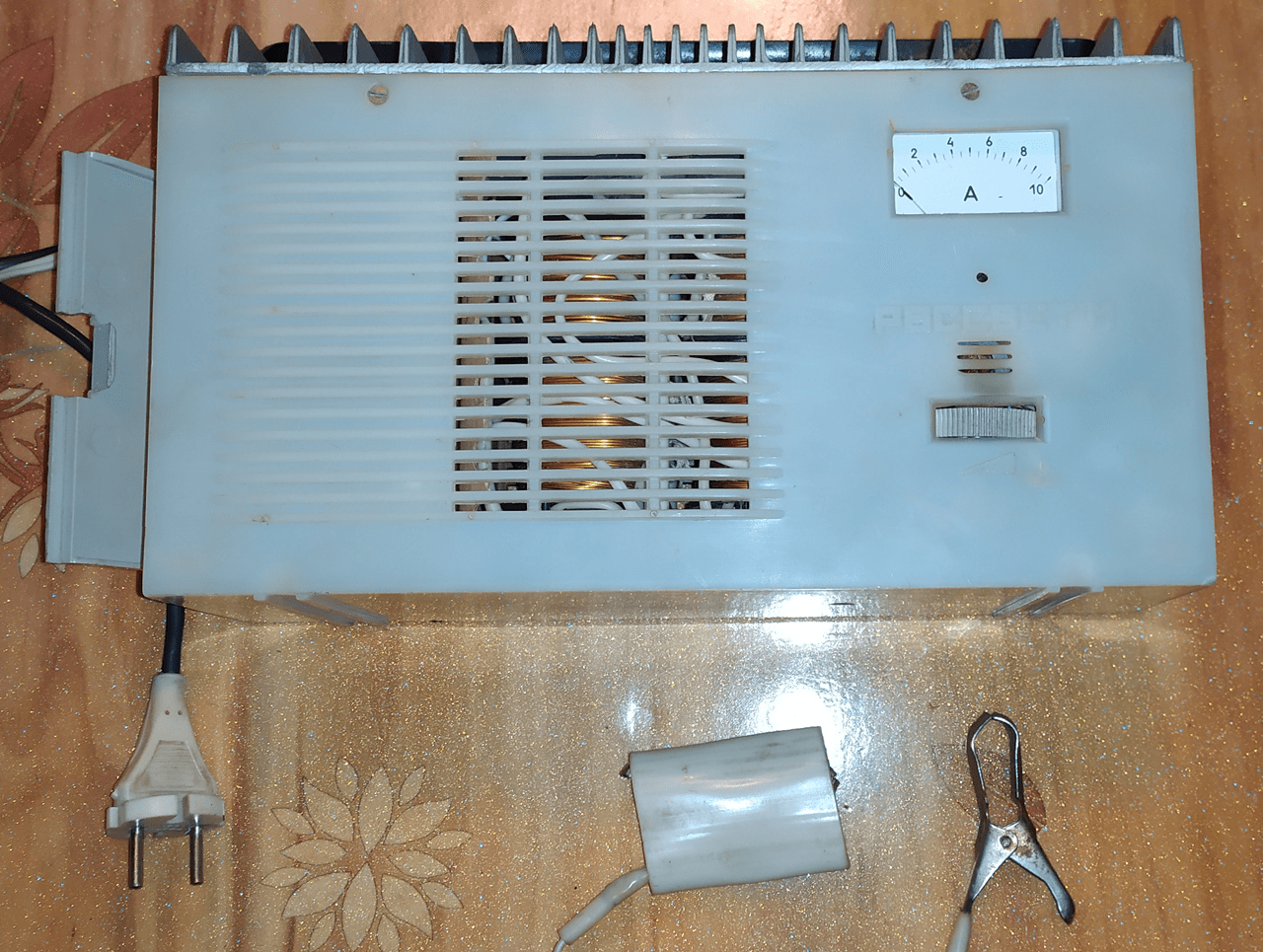

Внешний вид зарядного устройства.
Зарядное устройство «Рассвет-М» КМ-14М. Внешний вид.

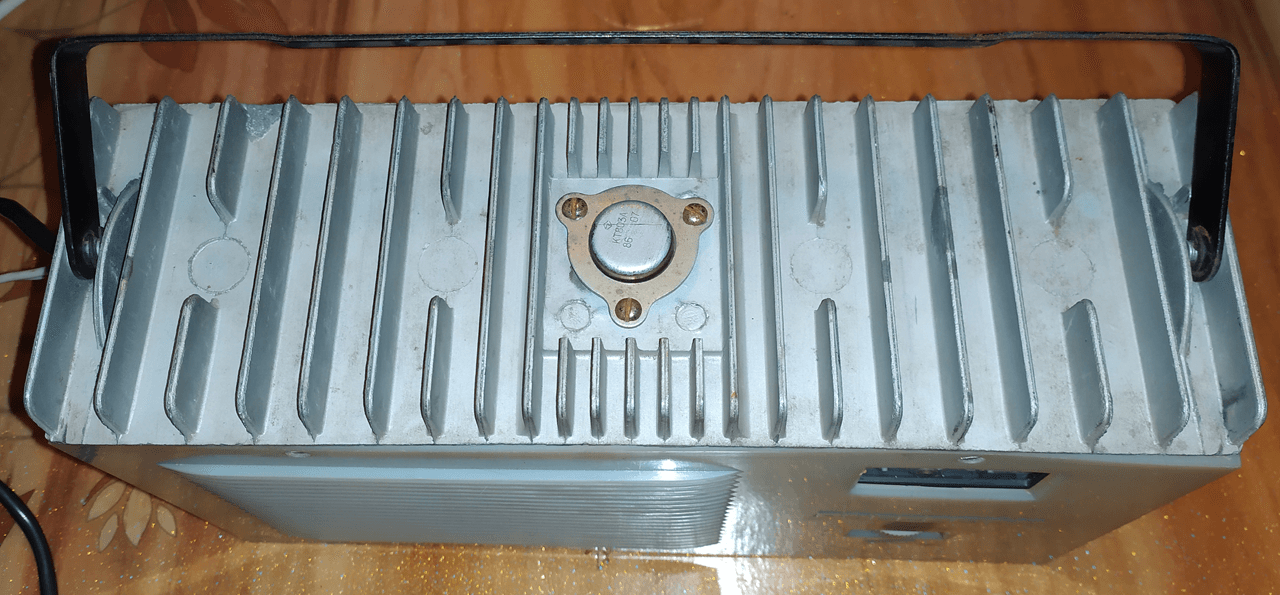

В центре алюминиевого радиатора гордо красуется силовой транзистор КТ803Б.
Рассвет-М. Вид сверху.
В приборе предусмотрен кабельный отсек, который занимает 1/3 пространства внутри аппарата. В нём можно хранить шнур питания и кабель для подключения нагрузки. На плюсовой зажим-крокодил надевается изоляционный чехол, чтобы предотвратить короткое замыкание выхода прибора.

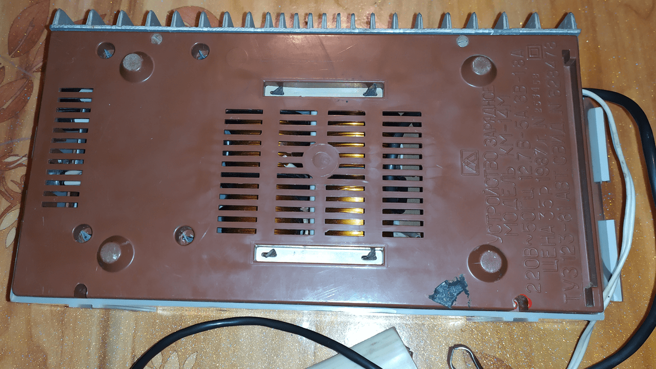

Зарядное устройство КМ-14М. Вид снизу.

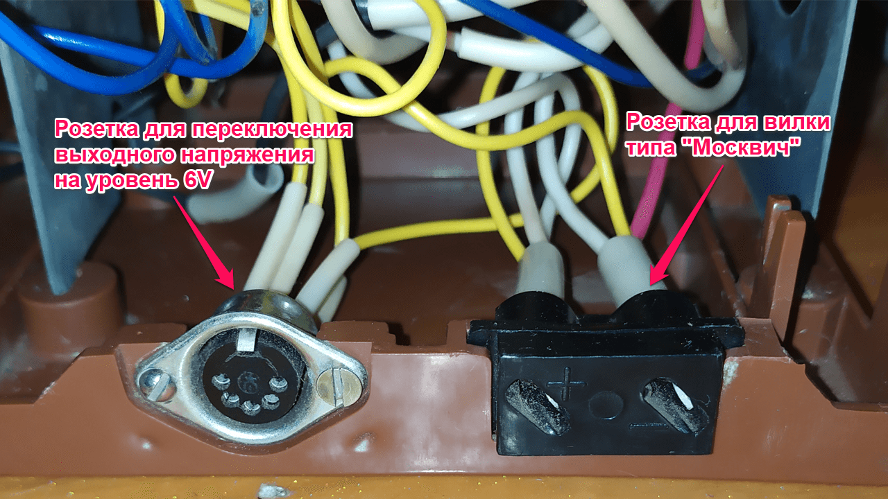

Переключение выходного напряжения с 12V на 6V осуществляется установкой вилки-переключателя, которую вставляют в розетку (ОНЦ-ВГ-4-5/16-Р). К сожалению, фото вилки-переключателя нет, так как она была утеряна. Но, при необходимости можно спаять самодельную. Для этого необходимо изготовить перемычку и замкнуть контакты 1, 3, 5 соединителя ОНЦ-ВГ-4-5/16-Р (на принципиальной схеме показан, как X4а).
Розетка для переключения выходного напряжения и розетка под вилку типа «Москвич»
Розетка под вилку типа «Москвич» запараллелена с выходным кабелем для подключения нагрузки с зажимами типа «Крокодил». На ней такое же напряжение, как и на зажимах.

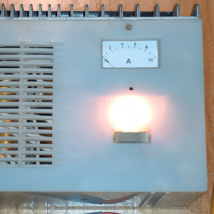

На лицевой части корпуса устройства имеется амперметр, по которому можно определять ток потребления. Индикатором включения зарядного устройства служит лампа накаливания. Чуть ниже имеется регулятор, с помощью которого задают ток заряда аккумуляторной батареи или выходное напряжение при питании электро- радиоаппаратуры.
Амперметр, индикатор включения и регулятор выходного тока на панели зарядного устройства

Проверить исправность ЗУ можно с помощью лампы накаливания 12V (21 Вт). Для этого необходимо регулятор на лицевой панели установить до упора влево. Далее подключить прибор к сети 220V. Затем к зажимам типа «Крокодил» кабеля нагрузки или розетке («Москвич») подключить лампу накаливания 12V. Лампа должна нормально светиться.
После этого нужно повернуть регулятор до упора вправо. При этом яркость свечения лампы и показания амперметра должны возрасти.
В некоторых случаях при подключении лампы накаливания может сработать защита от короткого замыкания, и она не будет светиться. При этом подключение лампы нужно повторить.
