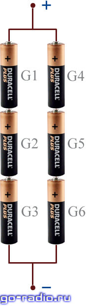

А как быть, если необходимо получить выигрыш и по напряжению и по току? Тогда применяется смешанное соединение элементов питания.
Взгляните на рисунок, думаю, Вам всё станет понятно.
При таком соединении составная батарейка из 6 элементов типоразмера АА обеспечит напряжение 4,5 Вольт и разрядный ток на нагрузке в 200 Ом – 2 * 7,5 = 15mA.
Рассчитывается всё довольно просто. Сначала, вычисляем напряжение на 3 последовательно соединённых элементах одного из плеч. Ток последовательно соединённых элементов будет равен току одного элемента.
Далее складываем токи каждого плеча из трёх элементов. В данном случае у нас два плеча. Напряжение параллельно соединённых элементов равно напряжению одного элемента. Здесь 3 последовательно соединённых батарейки представляют как бы один элемент питания на 4,5 Вольт.
