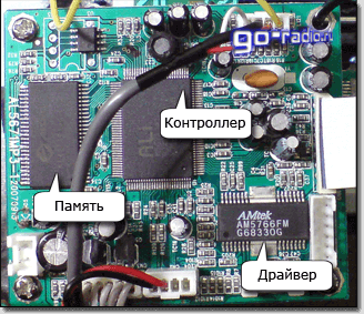

При такой неисправности первым делом необходимо проверить, есть ли вращение диска. Если при установке диска на столик и включении кнопки «PLAY» он не вращается с самого начала, то, возможно, неисправна микросхема управления мотором вращения диска, она же – драйвер (фото №2).
Плата контроллера CD-привода
Плата контроллера CD-привода. На фото отмечены: микросхема-драйвер (AM5766FM), микросхема памяти и главный микроконтроллер управления.
Диагностика CD/MP3-проигрывателя Hyundai H-1409 осложнялась ещё и тем, что при воспроизведении характер вращения диска был довольно странным.
Как уже говорилось, во время воспроизведения диск должен постоянно вращаться с линейной скоростью. У CD-проигрывателей система сервоуправления автоматически регулирует обороты компакт-диска для того, чтобы скорость считывания информации с него была линейна. Это необходимо для того, чтобы обеспечить непрерывный поток данных.
Увеличение скорости вращения CD-диска, как правило, наблюдается при первоначальной загрузке или же при поиске выбранного пользователем трека.
Но у проигрывателя Hyundai CD-диск то резко набирал обороты, то полностью останавливался. При этом воспроизведение звука в динамиках не прекращалось ни на секунду.
В процессе раздумий на глаза попалась надпись «Digital Readout», которая красовалась на корпусе магнитолы. Приближённый перевод данной надписи гласит: «Цифровое считывание».
Это навело на мысль о том, что в данной модели реализована особая система считывания с компакт-диска, и что кажущееся на первый взгляд "нестандартным" вращение CD-диска является нормальным.
Такое поведение компакт-диска, скорее всего, связано с использованием в данной модели буферной памяти большого объёма, за счёт которой удаётся за короткое время считать данные, а затем приостановить вращение CD-диска.
Считанных данных, занесённых в буферную память, хватает для непрерывного воспроизведения звука в течение нескольких минут! При этом система сервоуправления CD-привода полностью останавливает диск. Уменьшение объёма считанных данных в буфере ниже определённого порога вновь запускает вращение диска, и считывание данных продолжается.
Казалось бы, такая схема работы способствует уменьшению износа двигателя, а также снижает общие требования к CD-механизму, ведь любое запаздывание или сбой считывания компенсируется данными из буферной памяти.
Поскольку поток данных постоянно отслеживается, то при сбое лазерный считыватель может повторно считать область с необходимыми данными, а пользователь даже и не заметит проблемы, так как воспроизведение звука не прекратится и не будет искажено характерным "кваканием".
На практике оказалось, что частая остановка и последующий запуск двигателя приводит к его порче.
Вот так хитроумный функционал современной бытовой электроники может запутать мастера при ремонте. Если не знать принципов работы CD-проигрывателей, то можно сделать ошибочный вывод о неисправности микросхемы-драйвера или других узлов ремонтируемого аппарата.
