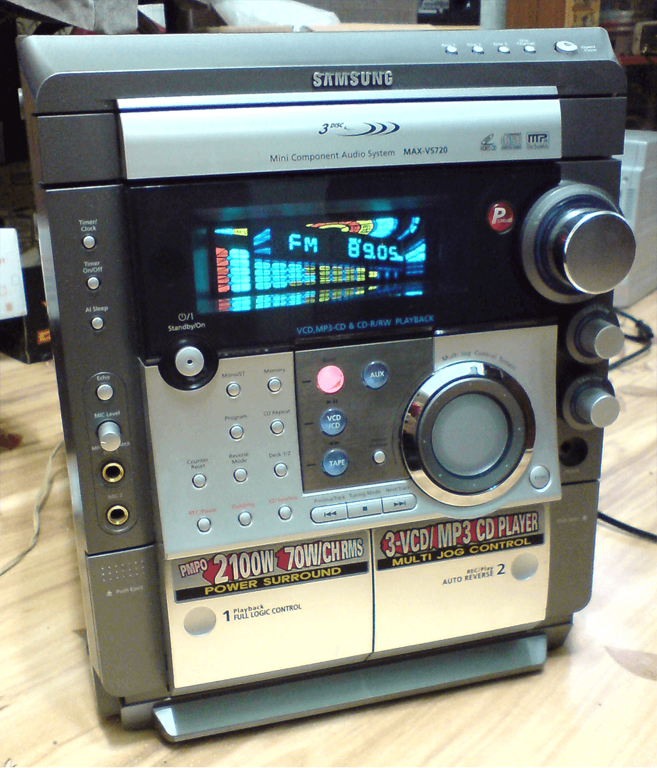

Рассмотрим ремонт музыкального центра Samsung MAX-VS720.
Музыкальный центр Samsung MAX-VS720. Вид спереди.
Поломка проявляется следующим образом: хриплый, искажённый звук, как в режиме тюнера, так и CD/MP3-проигрывателя, кассетной деки, внешнего сигнала AUX IN.
При подключении к центру заведомо исправных колонок взамен родных, выяснилось, что неисправны обе акустические колонки музыкального центра, а также один выходной канал усилителя. Именно этот канал выдавал искажённый, хриплый звук.

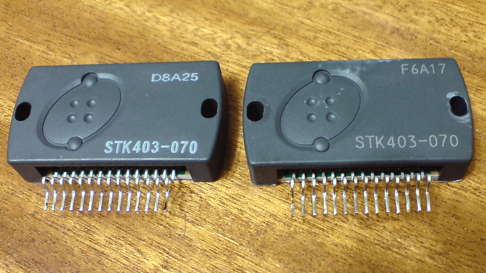

При осмотре печатной платы в области усилителя мощности не было выявлено сгоревших элементов и повреждённых печатных дорожек. Был сделан вывод, что неисправен УМЗЧ, который выполнен на микросхеме STK403-070.
Микросхемы STK403-070.
Чтобы окончательно убедиться в неисправности микросхемы STK403-070, были подключены внешние наушники в разъём “Phones”. В любом из режимов работы музыкального центра, звук в наушниках был чистый, без искажений, что подтвердило предположение о том, что микросхема STK403-070 неисправна.

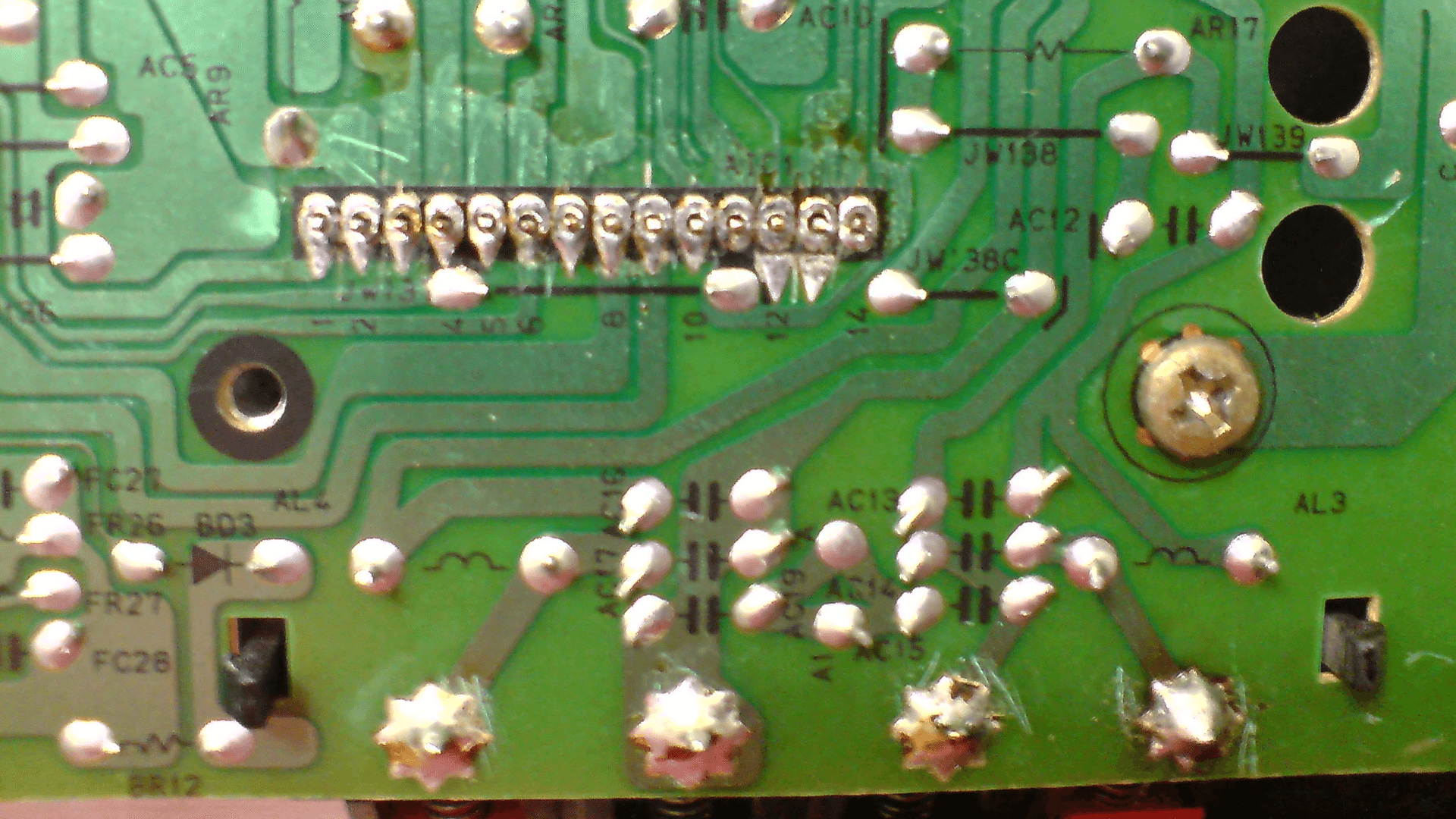

Чтобы демонтировать неисправную микросхему УМЗЧ, необходимо довольно основательно разобрать музыкальный центр. При отключении гибких шлейфов и проводов, соединяющих разные блоки, можно помечать разъёмы и шлейфы маркером или же делать чёткое фото всех межблочных соединений. Этот простой приём поможет избежать путаницы при последующей сборке аппарата.
Поскольку микросхема STK403-070 многовыводная, то проводить её демонтаж лучше с применением инструментов и приспособлений для удаления припоя. Например, с помощью десольдера (оловоотсоса) или медной оплётки.
Печатная плата после демонтажа микросхемы УМЗЧ.
Если необходимых инструментов нет под рукой, то просто по очереди откусываем кусачками выводы микросхемы как можно ближе к плате. Затем выкручиваем два болта, которые крепят микросхему к алюминиевому радиатору и удаляем сгоревшую микросхему.

У микросхемы STK403-070 нет полных аналогов, когда функционал, параметры, количество и расположение выводов, тип корпуса полностью совпадает.
Если оригинальную микросхему STK403-070 найти не выйдет, то её можно заменить на STK433-070-E (это её более новая версия) или микросхему STK403-090. Но, в обоих случаях придётся дополнить схему резистором и конденсатором, которые подключаются к выводу 1 (-PRE). Об этом подробно написано в тех. описании микросхемы STK403-070.
На данный момент STK403-070 довольно дефицитная и дорогая микросхема. Насколько мне известно, её уже сняли с производства. Но, при необходимости, можно поискать её или подобрать аналог на Алиэкспресс. Там можно найти оригинальные микросхемы, которые были восстановлены или выпаяны с плат. Это бывшие в употреблении (б/у), но оригинальные микросхемы.
Как уже говорилось, на замену подойдёт STK433-070. Вот здесь и здесь предложение с хорошими отзывами.

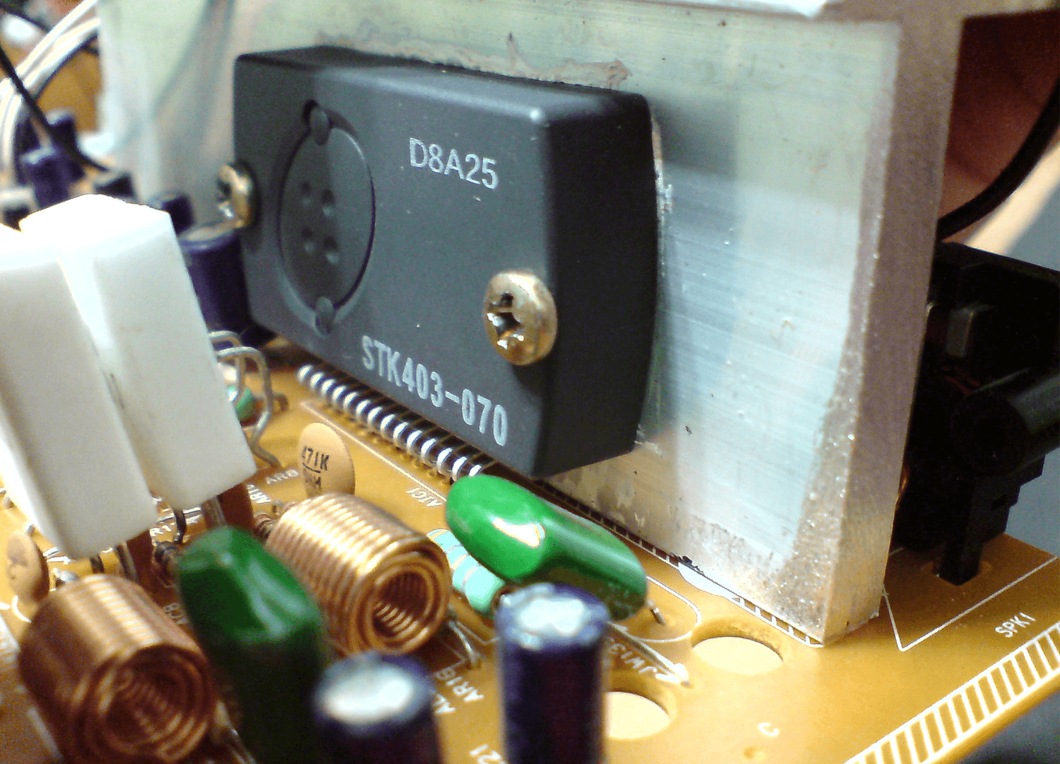

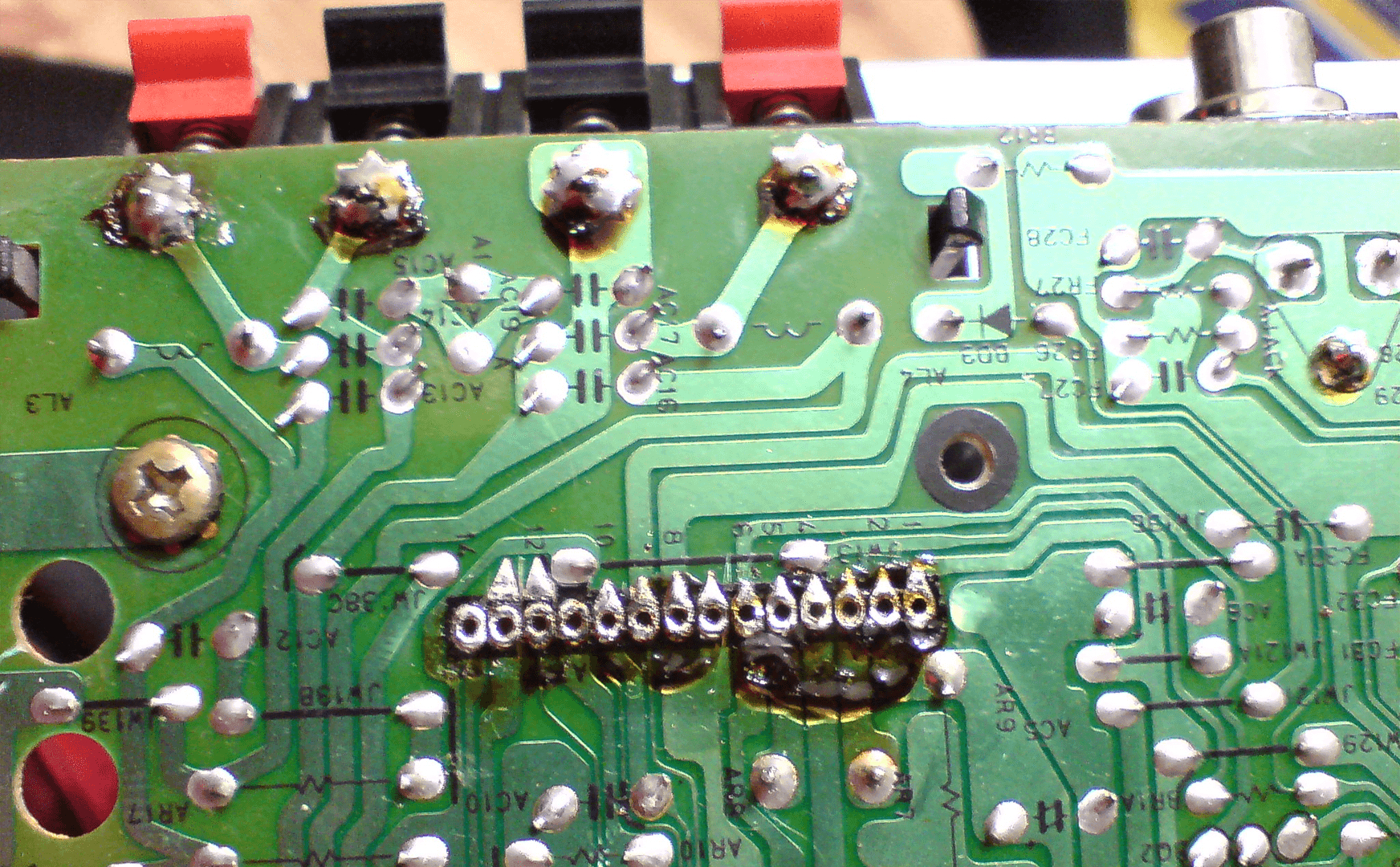

Далее запаиваем новую микросхему STK403-070 на плату. Вдобавок хорошенько пропаиваем контакты разъёма, к которому подключаются провода от внешних колонок. Из-за механической нагрузки и частого использования, пайка выводов этого разъёма разрушается, деградирует.
Микросхема STK403-070 на печатной плате стерео системы.
После установки новой микросхемы не спешим полностью собирать музыкальный центр. Соединяем основные блоки и предварительно тестируем аппарат. Если что-то пойдёт не по плану, то не придётся тратить лишнее время и вновь разбирать всю стереосистему.

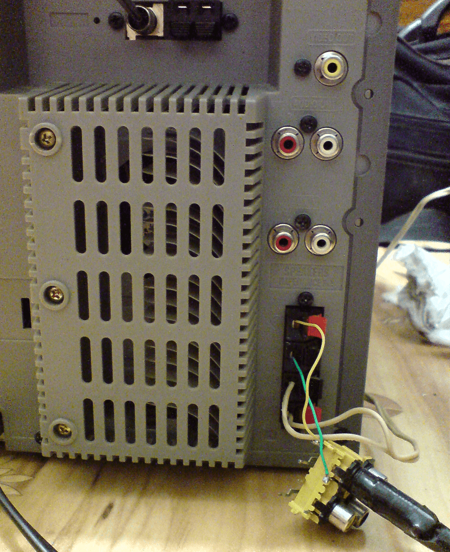

Не забываем проверить целостность проводов у акустических колонок, убедиться в отсутствии короткого замыкания (КЗ) между жилами провода. Короткое замыкание в акустическом кабеле обычно и приводит к выходу из строя усилителя, так как это приводит к сильной перегрузке выходного каскада усиления. Микросхема STK403-070 поддерживает защиту от КЗ на выходе, но только, если оно кратковременное и длится не более 0,3 секунды.
Подключение колонок к выходу музыкального центра.

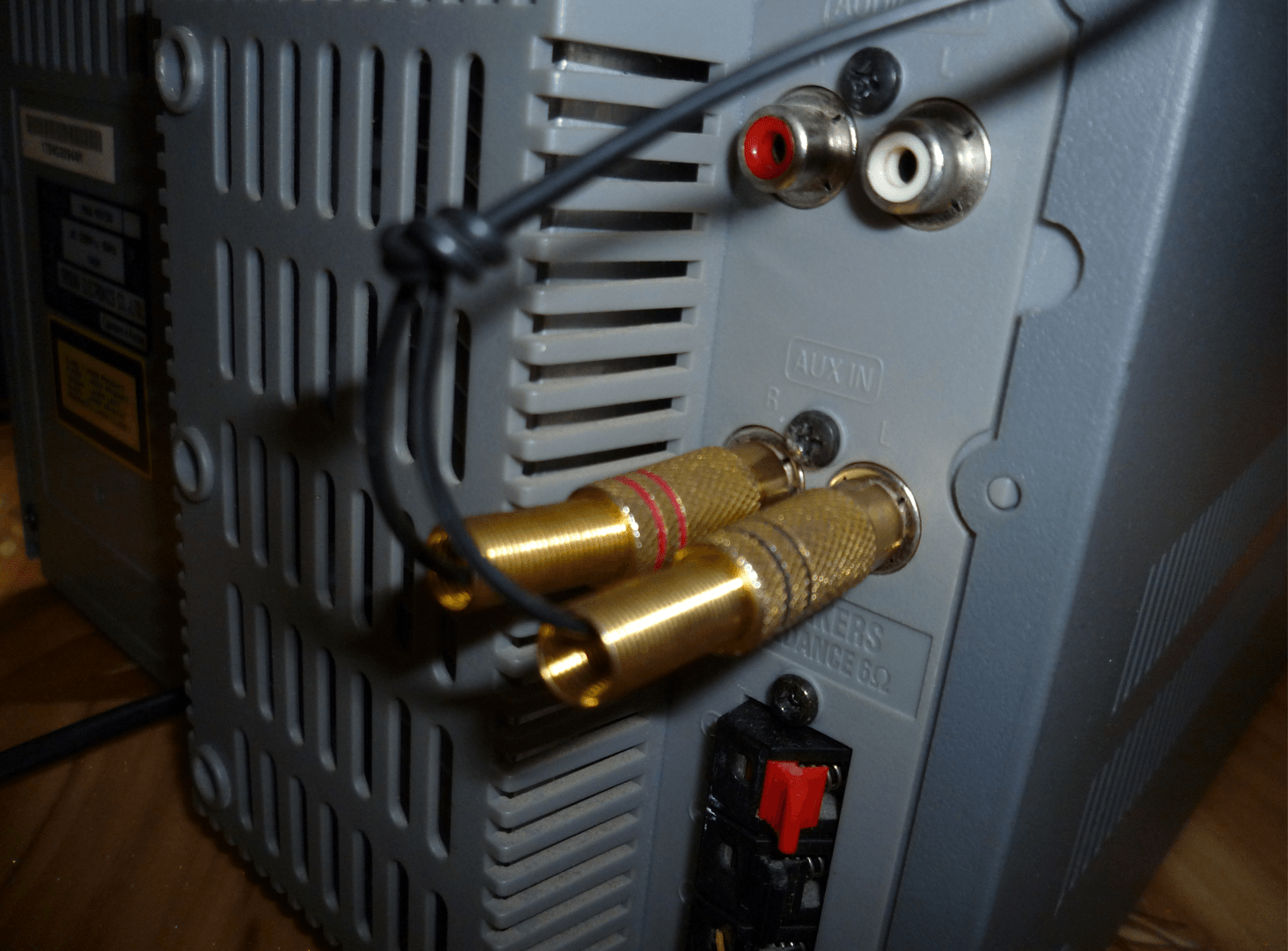

Подключаем исправные звуковые колонки и проверяем работу центра во всех режимах работы: тюнер, кассетная дека, CD/MP3 – проигрыватель, внешний вход AUX IN.
В настоящее время, такие функции музыкального центра, как проигрыватель аудиокассет или CD/MP3-дисков мало востребованы. Но, вот воспроизведение с внешнего носителя через вход внешнего сигнала AUX IN (или CD IN) по-прежнему актуально.
Входной разъём AUX IN музыкального центра.

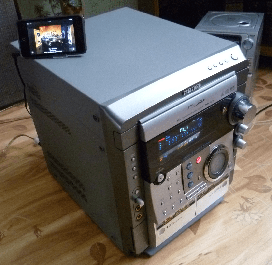

Сигнал можно подать с любого портативного устройства, вроде MP3-плеера с флэш-памятью, смартфона и т.п. В моём случае это был новенький iPod Touch первого поколения.
Использование музыкального центра в качестве стереоусилителя для внешнего MP3-плеера.

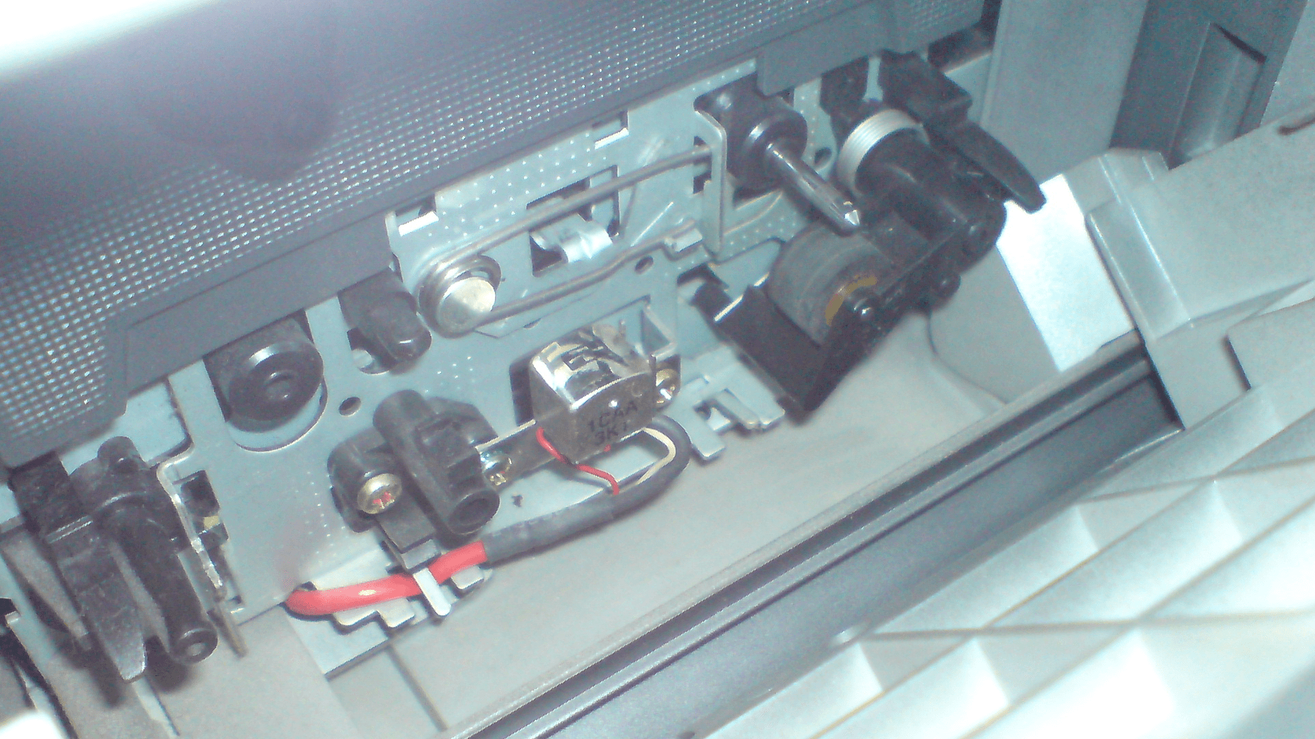

Восстановление работы кассетной деки сводится к чистке загрязнённых элементов лентопротяжного механизма кассетной деки, чистке магнитной головки, лентопротяжных валиков, замене резиновых пассиков. Иногда после такой работы чувствуешь себя часовщиком - мастером по ремонту механических часов.
