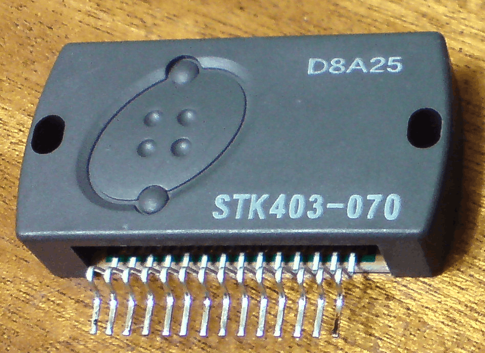

Микросхема STK403-070.
Микросхема является гибридной интегральной схемой на основе толстой плёнки (Thick-Film Hybrid IC). Изготавливается по так называемой технологии изолированных металлических подложек (Insulated Metal Substrate Technology, сокр.– IMST). Если снять пластиковый корпус, то в этом можно легко убедиться.

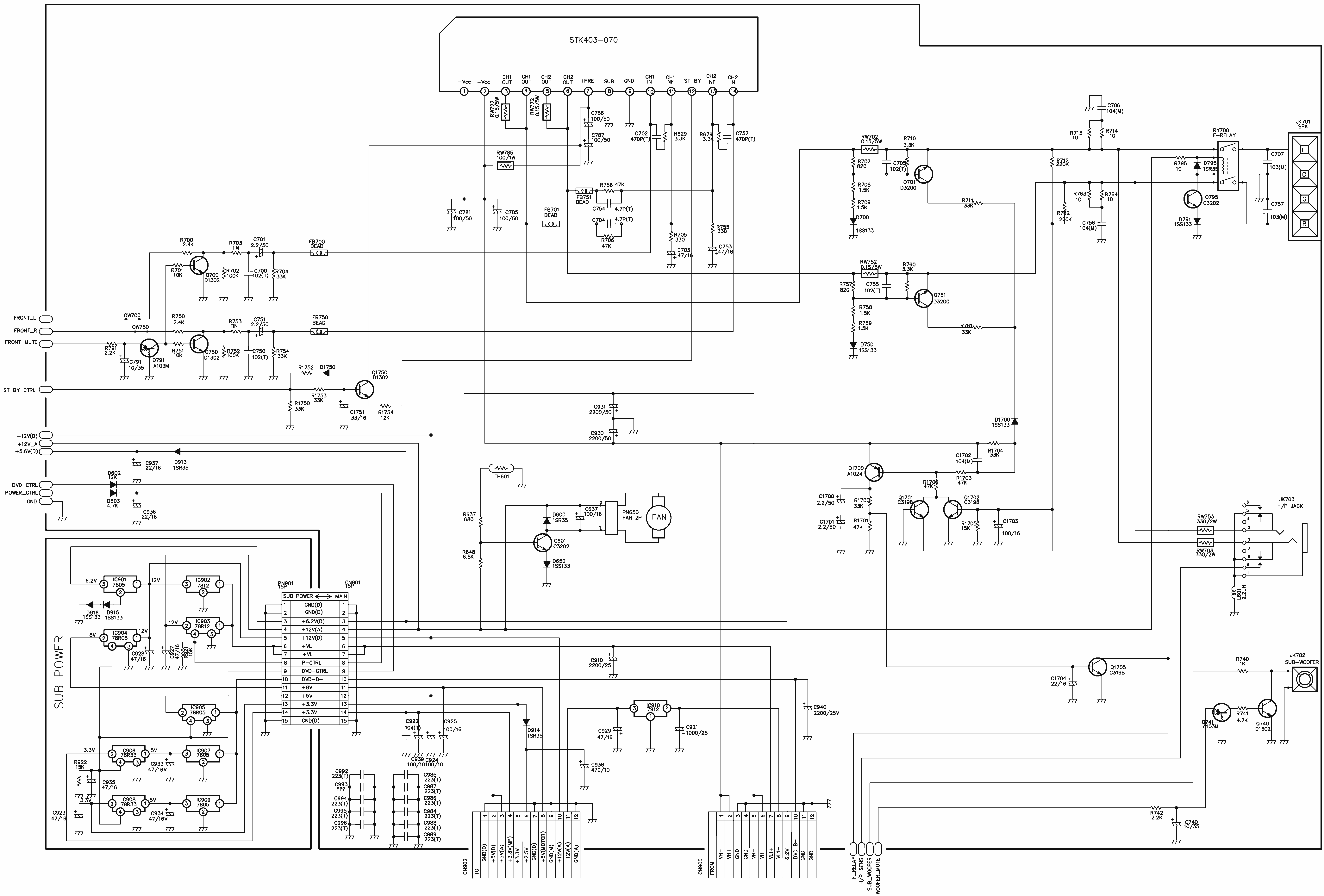

Пример использования микросхемы STK403-070. Часть принципиальной схемы музыкального центра (по клику откроется в новом окне и в полном разрешении).
Пример схемы усилителя на базе микросхемы STK403-070
По неизвестным мне причинам, в открытом доступе нет подробного даташита на микросхему STK403-070. В ходу лишь часть схемы от музыкального центра, на которой показан блок УМЗЧ, выполненный на интересующей нас микросхеме STK403-070.

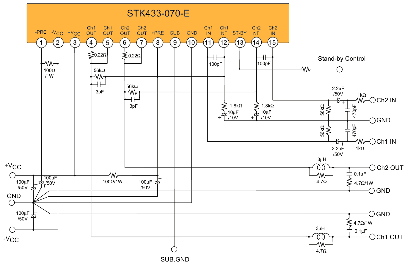

При замене микросхемы STK403-070 на STK433-070-E к выводу 1 (-PRE) следует добавить схему из резистора 100Ω (1W) и электролитического конденсатора ёмкостью 100μF (50V) так, как показано на типовой схеме включения STK433-070. На мой взгляд, она необходима для более плавного включения усилителя при подаче питания, чтобы исключить хлопок (так называемый, "pop noise") в динамиках. Все остальные выводы запаиваются также, как и у STK403-070, но начиная со 2 вывода. При сравнении типовых схем включения этих двух микросхем видно, что назначение выводов полностью совпадает, но у микросхемы добавлен вывод (-PRE) и нумерация ведётся, начиная с него.
Типовая схема включения микросхемы STK433-070-E показана на следующем изображении.
Типовая схема включения микросхемы STK433-070.
Пояснение о назначении выводов микросхемы:
  • -PRE – вывод подачи напряжения питания на предусилитель ("Pre Driver") (минус).
  • -VCC – вывод подачи напряжения питания отрицательной полярности.
  • +VCC – вывод подачи напряжения питания положительной полярности.
  • Ch1 OUT (+) – плюсовой выход первого канала.
  • Ch1 OUT (-) – минусовой выход первого канала.
  • Ch2 OUT (+) – плюсовой выход второго канала.
  • Ch2 OUT (-) – минусовой выход второго канала.
  • +PRE – вывод подачи напряжения питания на предусилитель (плюс).
  • SUB – вывод подложки ("Substrate"). Обычно подключается к общему проводу схемы (GND) (См. пример схемы).
  • GND – вывод подключения к общему проводу схемы.
  • Ch1 IN (+) – вывод подачи входного сигнала первого канала.
  • Ch1 NF (-) – вывод подачи сигнала обратной связи первого канала.
  • ST-BY – вывод подачи сигнала для переключения усилителя из дежурного режима ("Stand-By mode") в рабочий ("Operation mode").
  • Ch2 IN (+) – вывод подачи входного сигнала второго канала.
  • Ch2 NF (-) – вывод подачи сигнала обратной связи второго канала.

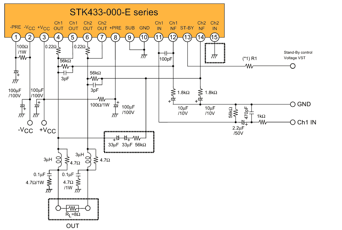

Так как микросхема STK433-070-E является следующей модификацией микросхемы STK403-070, то логично предположить, что для неё подойдёт мостовая схема включения, которая указана в даташите на STK433-070-E.
Схема мостового включения микросхемы STK433-070.
В мостовом включении оба канала усиления микросхемы работают на одну нагрузку, в данном случае на динамик или колонку, сопротивлением не менее 8 Ом. Суммарная выходная мощность в мостовом включении будет равна усилению обоих каналов, то есть около 80 Ватт (120 Вт в пике, с большими гармоническими искажениями).

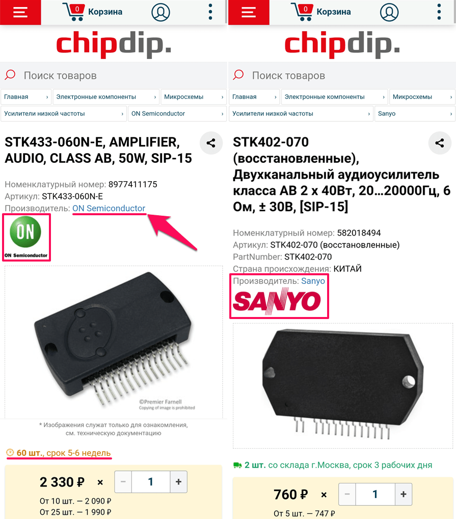

Микросхемы серии STK компания SANYO начала выпускать аж с 1970 года. С тех пор с компанией много чего произошло и на момент написания материала производством гибридных интегральных схем серии STK занимается компания ON Semiconductor. Обращайте на это внимание. Перед покупкой поинтересуйтесь, кто производитель. Если отвечают неуверенно, то, скорее всего, это подделка. Оригинальные микросхемы довольно дорогие.
Например, в интернет-магазине «Чип Дип», в карточке товара указывается производитель изделия. Для микросхем STK – это ON Semiconductor. Цены космос и почти всё по предзаказу. Не реклама!
Покупка микросхемы STK433-060. Указание производителя в карточке товара.

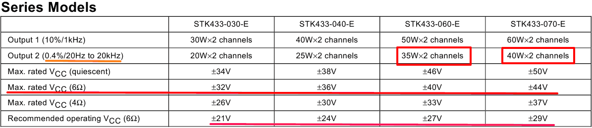

В трудных ситуациях, когда надо починить музыкальный центр, а нужную микросхему найти не удаётся, можно пойти по другому пути. Если полистать даташит на серию STK433, то можно убедиться, что STK433-030, STK433-040, STK433-060, STK433-070 отличаются друг от друга мощностью, что не всегда критично. Микросхему можно заменить ближайшим аналогом из серии.
Правда, при замене стоит обратить внимание на максимальное и рабочее напряжение питания. Для менее мощных микросхем оно на 3...4V меньше. Вот скриншот таблицы из даташита.
Микросхемы серии STK433-0x0. Таблица характеристик.
Если питающие напряжения в ремонтируемом аппарате укладываются в интервал, то можно смело ставить замену.
