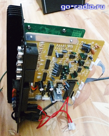

Для этого заглянем под капот современной акустической системы формата 5.1. Чтобы добраться до электронной начинки, необходимо отвинтить несколько шурупов, которые крепят металлическую планку. На ней установлен массивный радиатор, входные разъёмы для подключения источника сигнала (например, от DVD-плеера), зажимы для подключения колонок и выключатель питания.
Электронная начинка акустической системы
Электроника акустической системы состоит из нескольких печатных плат. Две из них закреплены на металлической планке. Одна отвечает за управление, переключение и предварительное усиление сигналов, другая за усиление звукового сигнала (плата УМЗЧ). Плата с кнопками управления и индикаторными светодиодами расположена в передней части корпуса и к ней не так уж легко добраться. Да и особой надобности в этом нет. С помощью многожильных шлейфов она подключена к плате управления.

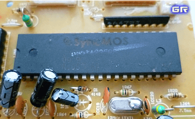

Функцию управления выполняет 8-ми битный микроконтроллер SM8951AC25PP. На плате этот микроконтроллер имеет самый большой корпус с 40-ка выводами (так называемый – 40L PDIP). На корпусе большими буквами указана фирма-производитель SyncMOS. К микроконтроллеру SM8951AC25PP подключена плата с кнопками управления, индикаторными светодиодами и ИК-приёмником.
Микроконтроллер SM8951AC25PP

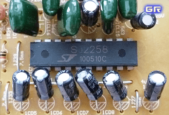

Микроконтроллер управляет работой микросхемы SJ2258. Но на самом деле – эта микросхема полный аналог микросхемы PT2258. Вся эта нестыковка с маркировкой электронных компонентов не заканчивается на этой микросхеме. В этом мы скоро убедимся. Микросхема PT2258 является 6-ти канальным электронным регулятором громкости. Управляется эта микросхема по цифровой шине I2C.
Микросхема PT2258

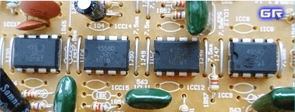

Также на печатной плате можно обнаружить 6 микросхем LM4558D (маркируется как 4558D). Микросхема LM4558D – это два операционных усилителя в восьмивыводном корпусе DIP-8. Данные микросхемы служат для предварительного усиления сигналов всех каналов звукоусиления (FR, FL, RR, RL, CE и CW). Кроме этого на данных микросхемах выполнен фильтр нижних частот необходимый для работы сабвуфера.
Операционные усилители LM4558D
Можно встретить и такое обозначение этой микросхемы – UTC4558. Это тоже полный аналог микросхемы LM4558.

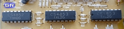

Схема распределения и коммутации входных сигналов выполнена на трёх микросхемах. Маркированы они как CS4853 и CS4852. Как уже говорилось, в маркировке есть некая путаница в названиях микросхем. На самом деле это микросхемы TC4053 (CS4853) и TC4052 (CS4852). Эти микросхемы представляют собой мультиплексоры с возможностью выбора и смешивания аналоговых, а также цифровых сигналов. Обе микросхемы имеют корпус DIP-16.
Мультиплексоры TC4052 и TC4053

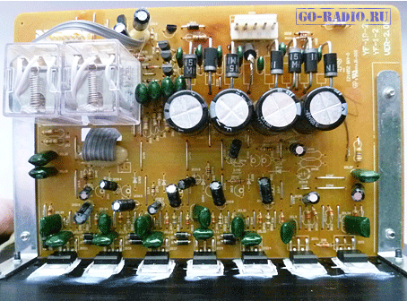

На печатной плате звукоусиления расположено ядро акустической системы – целая грядка из микросхем усилителей мощности звуковой частоты (УМЗЧ).
Плата УМЗЧ

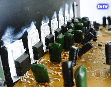

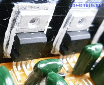

Все они установлены на алюминиевый радиатор. Вывод радиатора микросхемы, тот которым крепиться микросхема к основному радиатору, электрически изолирован от общего радиатора тонкой прокладкой из слюды, а место теплового контакта сдобрено теплопроводной пастой. Она служит для улучшения теплообмена между кристаллом микросхемы и основным радиатором.
Усилители на печатной плате
Всего для усиления задействовано 7 микросхем УМЗЧ. Пять из них – это микросхемы TDA2030A. Микросхема TDA2030A – это монофонический усилитель звуковой частоты класса AB с максимальной звуковой мощностью 18W (Ватт). Питание микросхемы двухполярное.
Микросхема TDA2030A

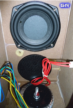

НЧ динамик в корпусе акустической системы
Этот динамик, его ещё называют “woofer”, установлен внутри корпуса акустической системы. Вас может удивить такая конструкция. Это так называемая закрытая система. Низкочастотный динамик излучает звук внутрь корпуса, и за счёт фазоинвертора низкочастотный бас выходит наружу. Фазоинвертор – это пластмассовая труба. Вы её легко найдёте в конструкции корпуса.

Он расположен в донной части корпуса и закреплён к днищу с помощью здоровенного болта. Судя по параметрам защитного предохранителя (1,6A 250V), мощность, потребляемая системой составляет более 300 – 350 ватт. Следовательно, мощность трансформатора высока и составляет более 300 ватт.
Напомним, что тороидальные, по-другому кольцевые трансформаторы обладают наибольшим КПД по сравнению с другими типами трансформаторов. От трансформатора идут множество проводов от вторичных обмоток. От них питаются все электронные узлы акустической системы.

На печатной плате звукоусиления располагаются 8 мощных выпрямительных диодов 1N5401 и фильтрующие электролитические конденсаторы. Каждые 4 диода 1N5401 используются в однофазном выпрямителе по схеме диодный мост. От одного мостового выпрямителя питаются 5 усилителей TDA2030A. Остальные 4 диода задействованы в мостовом выпрямителе, от которого питается усилитель низких частот на микросхемах LM1875 (усилитель сабвуфера).
Выпрямительные диоды блока питания усилителей

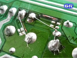

А теперь перейдём к неисправности. На печатной плате со стороны медных дорожек были обнаружены перегоревшие дорожки. По виду они похожи на имитацию плавкого предохранителя, только выполнены они не отдельной деталью, а частью печатной платы.
При возникновении короткого замыкания в цепях нагрузки эти тонкие печатные проводники перегорают. При проверке диодов выяснилось, что один из диодов 1N5401 пробит. Именно его неисправность спровоцировала перегорание печатных проводников. В результате цепь питания 5-ти усилителей на TDA2030A была разорвана и как следствие акустическая система перестала работать – усиливать и воспроизводить звук.
Взамен неисправного диода 1N5401 был установлен выпрямительный диод GP30J с аналогичными параметрами. Он также рассчитан на прямой ток до 3 ампер. Разрыв цепи на месте перегорания медных дорожек был восстановлен с помощью тонких перемычек из медного провода. Перемычка из тонкого медного провода – это своего рода плавкий предохранитель взамен полностью сгоревших дорожек на печатной плате.
Предохранитель из тонких проводников

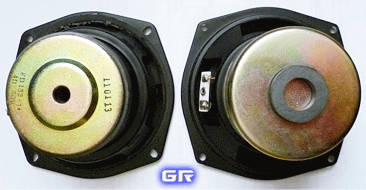

Динамик НЧ FD132-14
При проверке омметром звуковой катушки низкочастотного динамика выяснилось, что его звуковая катушка в обрыве. Вспомним устройство динамика.
Пришлось демонтировать динамик из корпуса и провести внешний осмотр. Оказалось, что из-за длительной нагрузки на предельных мощностях динамик просто развалился (привет праздники ). Диффузор оторвался от гофрированного подвеса, а обмотка звуковой катушки порвалась.
Неисправный динамик сабвуфера

Аналогом НЧ-динамика FD132-14 является динамик RW1130E70B4A25-5. Он имеет те же параметры, что и FD132-14, правда конструкция его корзины немного отличается.
НЧ динамик FD132-14 и RW1130E70B4A25-5

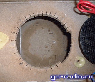

Из-за этого пришлось увеличить диаметр установочного отверстия примерно на 8-10 мм., опилив край на 4-5 мм. Взгляните на фото – всё станет понятно.
Доработка установочного отверстия под динамик
Стоит отметить, что материал корпуса достаточно плотный. При установке нового динамика RW1130E70B4A25-5 трудности возникают ещё и потому, что конструкция корпуса акустической системы не позволяет использовать электроинструмент, поэтому отпиливать края отверстия приходится вручную отрезком ножовочного полотна. Операция эта довольно трудоёмкая. Мусор и опилки из корпуса желательно убрать. Сделать это можно с помощью пылесоса.
