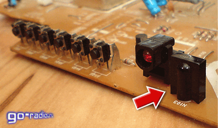

Вот, например, ИК-приёмник на печатной плате телевизора.
Несмотря на кажущуюся простоту данного электронного компонента – это специализированная интегральная схема, предназначенная для приёма инфракрасного сигнала от пультов дистанционного управления (ДУ). Как правило, ИК-приёмник имеет не менее 3-х выводов. Один вывод является общим и подключается к минусу «-» питания (GND), другой служит плюсовым «+» выводом (Vs), а третий выходом принимаемого сигнала (Out).

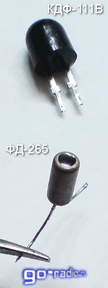

Форма корпуса ИК-модуля способствует фокусировке принимаемого излучения на чувствительную поверхность фотодиода. Материал же корпуса пропускает излучение с длиной волны от 830 до 1100 нм. Таким образом, в устройстве реализован оптический фильтр. Для защиты элементов приёмника от воздействия внешних электрических полей в модуле установлен электростатический экран. На фотографии показаны ИК-модули марки HS0038A2 и TSOP2236. Для сравнения рядом показаны обычные ИК-фотодиоды КДФ-111В и ФД-265.
