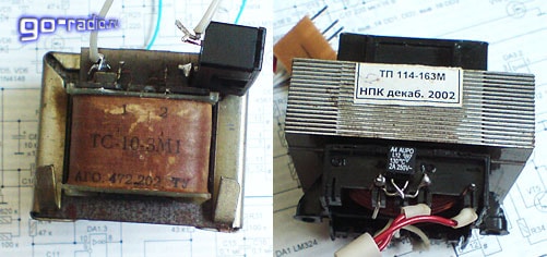

Выбор трансформатора
В качестве трансформатора подойдёт любой низкочастотный понижающий трансформатор мощностью 8 – 10 ватт. Его первичная обмотка (Ⅰ) должна быть рассчитана на переменное напряжение 220-250 вольт, а вторичная (Ⅱ) должна выдавать напряжение в пределах 12 – 20 вольт.
Где найти такой трансформатор?
Найти подходящий трансформатор можно в старой, неисправной и морально устаревшей аппаратуре: кассетных магнитофонах, стационарных CD-проигрывателях, игровых приставках. Например, подойдут трансформаторы от старых лампово-полупроводниковых телевизоров советского производства ТВК-110ЛМ, ТВК-110Л2 и ТВК-70.
Можно приобрести трансформатор серии ТП114, например ТП114-163М. При подборе силового трансформатора не лишним будет иметь представление о том, как узнать мощность трансформатора.
Силовые трансформаторы ТС-10-3М1 и ТП114-163М
Также подойдёт трансформатор ТС-10-3М1 с выходным напряжением около 15 вольт. В магазинах радиодеталей и на радиорынках можно найти подходящий трансформатор, главное, чтобы он соответствовал указанным параметрам.

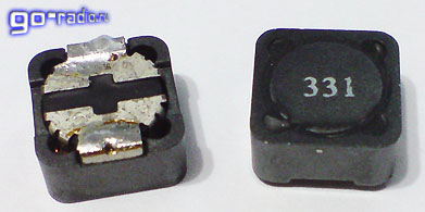

Кроме самодельных дросселей можно применить и готовые. В этом случае процесс сборки блока питания ускориться. Например, в качестве дросселей L1, L2 можно применить вот такие индуктивности для поверхностного монтажа (SMD-дроссель).
SMD-дроссель
Как видим, на верхней части их корпуса указано значение индуктивности – 331, что расшифровывается как 330 микрогенри (330 мкГн). Также в качестве L1, L2 подойдут готовые дроссели с радиальными выводами для обычного монтажа в отверстия. Выглядят они вот так.

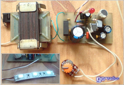

Под занавес всего этого повествования хочу показать готовый блок питания, который был сделан своими руками.
Да, у него ещё нет корпуса, вольтметра и прочих «плюшек», которые облегчают работу с таким прибором. Но, несмотря на это, он работает и уже успел спалить офигенный трёхцветный мигающий светодиод из-за своего бестолкового хозяина, который любит безбашенно крутить регулятор напряжения
. Желаю и вам, начинающие радиолюбители, собрать что-нибудь похожее!
