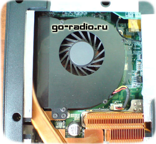

Процессорный вентилятор в корпусе ноутбука
Несмотря на кажущуюся сложность извлечения, вентилятор достаточно легко демонтируется. Правда, есть исключения и для некоторых моделей, возможно, потребуется более трудоёмкая разборка.
Извлечение вентилятора.
  • Вывинчиваем болты и снимаем крышку на донной части ноута;
  • Далее вывинчиваем миниатюрные болты с помощью которых закреплён кулер;
  • Отстёгиваем трёхконтактный разъём;
  • Вынимаем вентилятор, аккуратно отклеив чёрную липкую ленту, которой он приклеен к радиатору.

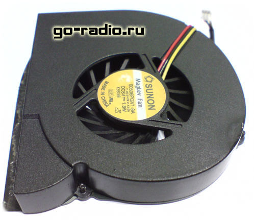

Вентилятор ноутбука Sunon B0506PGV1-8A
Замена неисправного вентилятора.
Приобрести аналогичный вентилятор оказалось проблематично. На радиорынке удалось найти лишь бывший в употреблении, "бэушный". Приобретать уже поработавший вентилятор показалось нецелесообразным, притом, что "родной" исправно выдавал обороты, мотор у него был исправен.

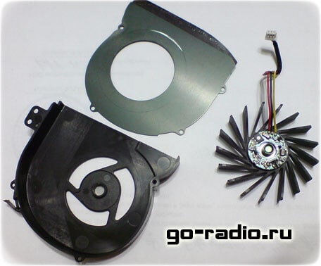

Устранение неисправности.
Чтобы разобрать вентилятор, необходимо выкрутить болты и снять металлическую крышку. Рабочая лопасть с моторчиком довольно легко вынимается из основания. На фото показан кулер в разобранном виде.
Вентилятор ноутбука в разобранном виде

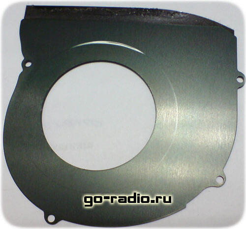

После того, как был разобран неисправный вентилятор, причина шумного "поведения" была ясна. В результате длительного использования ноутбука произошёл перекос лопасти, в результате чего она задевала при работе о верхнюю крышку корпуса. Следы на ней были заметны невооруженным глазом.
Верхняя крышка кулера
Чтобы лопасть не задевала верхнюю крышку, необходимо установить её немного утопив в фиксирующем пазу. Сделать это надо так, чтобы при установленной верхней крышке лопасть не задевала боковые стенки основания. Проверку центровки производим энергично вдувая воздух в боковое отверстие. Необходимо добиться раскрутки лопасти. Ход лопасти должен быть свободным и бесшумным.
После установки вентилятора в ноутбук шум исчез.

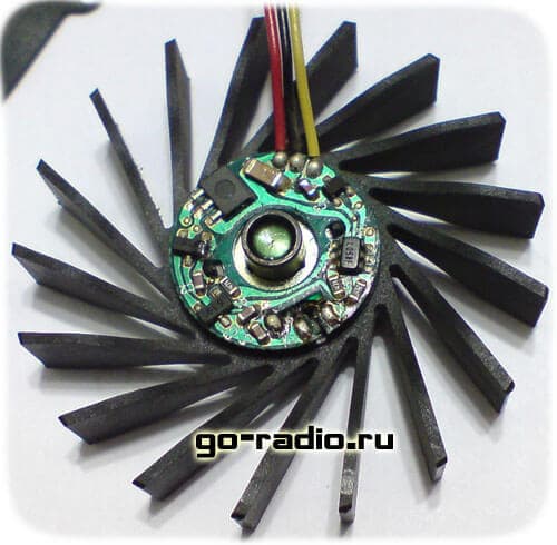

Лопасть вентилятора ноутбука
Спустя где-то 1,5 года кулер ноутбука вновь стал очень сильно шуметь. Было решено повторно произвести разборку и восстановить его правильную работу. Как оказалось за 1,5 года на лопастях осело приличное количество пыли. Также немного нарушилась центровка лопасти внутри корпуса, и она вновь стала задевать за металлическую крышку.
Чистку лопастей лучше проводить ненужной зубной щёткой – так легче убрать осевшую пыль. Далее нужно отцентровать лопасть так, чтобы она при движении не задевала за верхнюю металлическую крышку.
После такой чистки ноутбук стал работать заметно тише.
