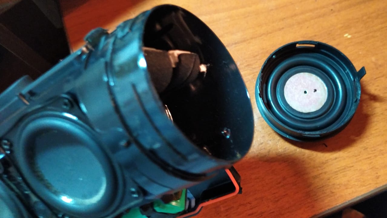

Четвёртый этап – это снятие бокового пассивного излучателя (фото №1), и это одна из самых ответственных операций.
Правый пассивный излучатель Bluetooth-колонки JBL Charge 3 (GG0387)
Фото №1. Внешний вид правого пассивного излучателя портативной колонки JBL Charge 3 (версия GG0387).

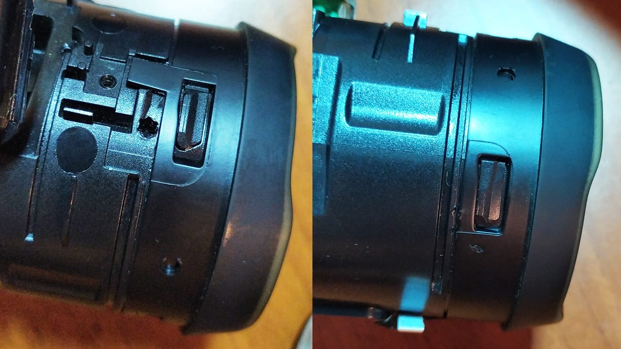

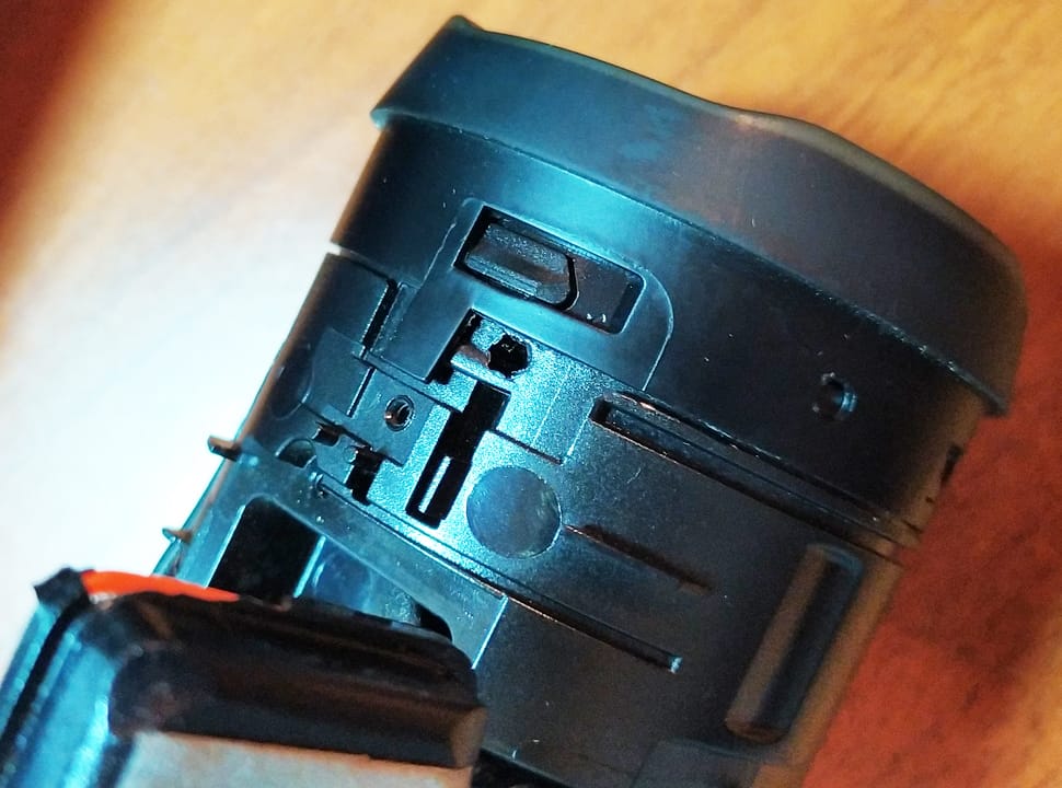

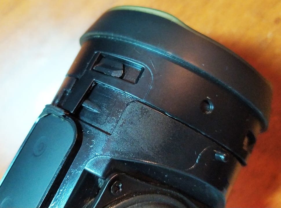

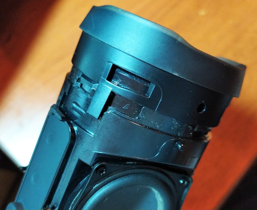

В зависимости от версии колонки, пассивные излучатели крепятся с торцов цилиндрического корпуса либо на шурупы (как, например, у колонок версии TL), либо на защёлки (как это делается у колонок версии GG) (фото №2).
Так как у нас GG-версия (серийник начинается с GG0387), то крепление выполнено на защёлках.
Расположение защёлок пассивных излучателей колонки JBL Charge 3
Фото №2. Крепление на защёлках правого пассивного излучателя Bluetooth-колонки JBL Charge 3 (GG0387).
Так как процесс ответственный, то торопиться не стоит. В любом случае можно сделать паузу и продолжить разборку позднее.
Сама процедура снятия довольно проста, но нужно учитывать некоторые детали.

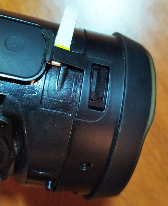

Сначала следует снять фиксацию нижнего и верхнего упора (шаг 1 и шаг 2). Сделать это можно с помощью кусочков пластика, слегка поддев вверх лепесток пластикового фиксатора.
Затем нужно ослабить сцепление клеевого слоя одним из способов, описанных ранее.

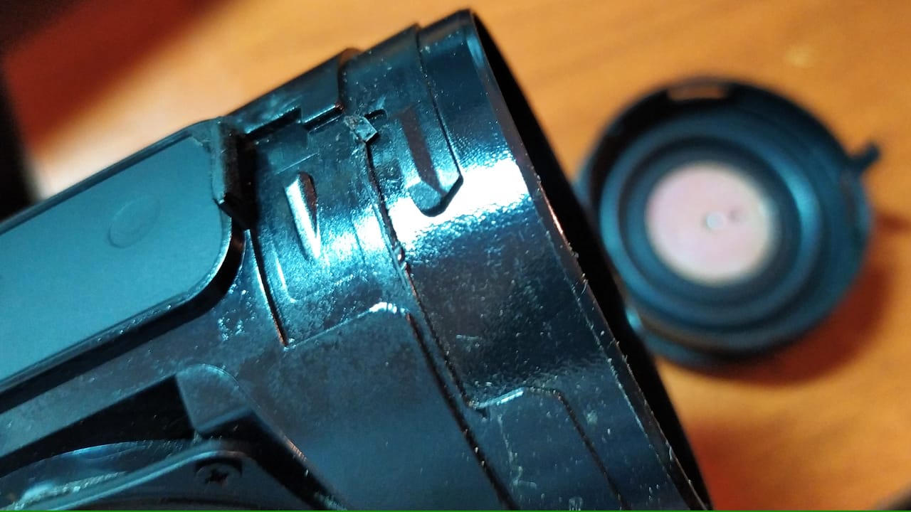

Далее, держа корпус колонки, сдвигаем корпус пассивного излучателя против часовой стрелки (шаг 3). При этом фиксирующий упор должен также смещаться и не блокировать поворот корпуса пассивного излучателя.
Если фиксация пассивного излучателя ослабла и он поддаётся смещению, то продолжаем поворот против часовой стрелки до тех пор, пока фиксирующий упор не достигнет своего крайнего положения (шаг 4).
Если всё было сделано правильно, то пассивный излучатель легко снимется с цилиндрического основания (шаг 5).

Шаг 1. Поддеваем упор фиксатора полоской из пластмассы. Так мы снимаем блокировку положения пассивного излучателя.
Снятие фиксации нижнего упора
Шаг 2. Снимаем фиксацию нижнего упора со стороны установки батареи.

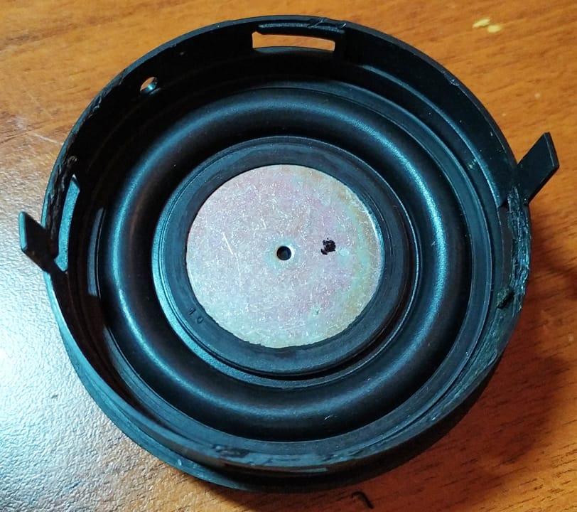

Снят правый пассивный излучатель колонки JBL Charge 3
Шаг 5. Полностью снимаем правый пассивный излучатель колонки.

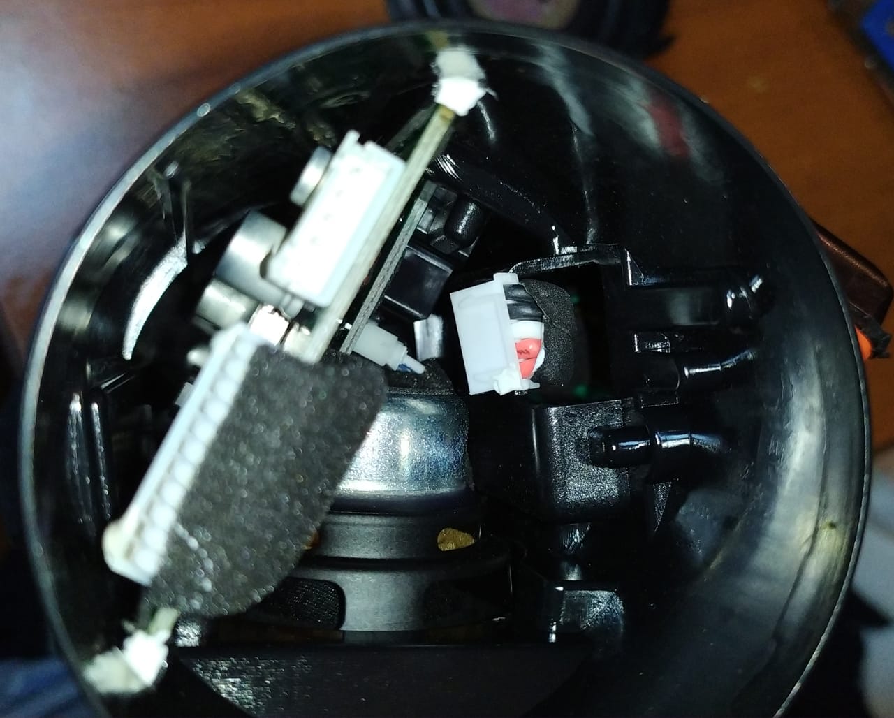

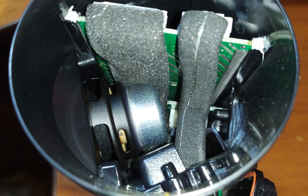

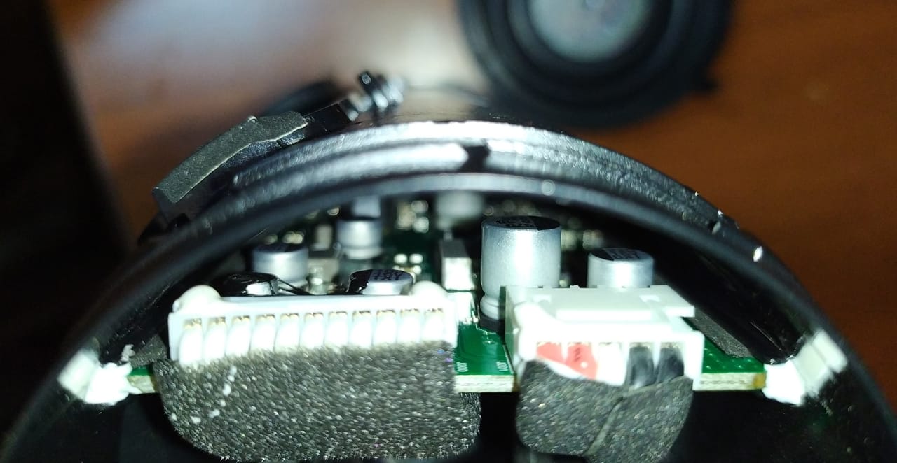

Обратите внимание на аккуратную укладку проводов внутри корпуса колонки (фото №4). Каждый жгут обёрнут поролоновым скотчем для гашения вибраций и предотвращения дребезга. В дешёвых репликах данной колонки вы такого не увидите. Если хотите, можете сравнить.
Укладка проводов внутри корпуса колонки JBL Charge 3
Фото №4. Укладка соединительных проводов внутри цилиндрического корпуса колонки JBL Charge 3. Жгуты проводов обёрнуты акустическим поролоновым скотчем.
На первом шаге нужно найти разъём подключения батареи, который установлен на краю основной платы. От него отходит пять проводов: два красных, один белый и два чёрных. Надёжность фиксации штекера в разъёме обеспечивается каплями белого герметика, которые нанесены с боков разъёма.
Перед тем как вынимать штекер из разъёма, капли герметика необходимо убрать или ослабить сцепление. Сделать это можно кончиком ножа или пинцета. Делать это нужно аккуратно, чтобы не замкнуть соседние контакты в штекере разъёма (контакты от проводов разного цвета).
После удаления фиксирующего герметика штекер с небольшим усилием вынимается из розетки разъёма. Здесь главное не переусердствовать, чтобы потом не тратить время на ремонт или замену разъёма.
На втором шаге протаскиваем соединительные провода с разъёмом батареи сквозь отверстие между секциями корпуса колонки. Всё, батарея извлечена!
