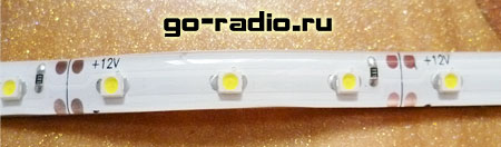

При выборе светодиодной ленты стоит помнить следующее. Чем больше светодиодов установлено на метр ленты, тем сильнее она греется при работе. Лента со 120 светодиодами на метр даёт равномерную яркую засветку, но и греется она ощутимо. Как правило, такую ленту устанавливают в алюминиевый профиль, который является охлаждающим радиатором.
Поскольку конструкция скутера не предполагает монтаж алюминиевого профиля, то разумнее выбрать ленту с низкой плотностью светодиодов, обычно, это 60LED. Такая лента меньше нагревается в процессе работы, а прикрепить её можно и на пластиковые корпусные элементы скутера.
Так как скутер эксплуатируется при разных погодных условиях, то стоит выбрать ленту с водонепроницаемым покрытием из прозрачного герметика (waterproof). Это обеспечит её защиту от воды, влаги и конденсата.
Светодиодная лента 60LED (60 светодиодов на метр) состоит из сегментов длиной по 5 сантиметров соединённых вместе. На каждом отрезке устанавливается по 3 светодиода. Соединены они последовательно. Также последовательно с ними включен токоограничительный SMD-резистор. Сегменты соединяются друг с другом параллельно, образуя единую LED-ленту.

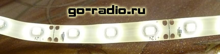

Если планируется установка светодиодной ленты в разных местах, то нарезаем нужные нам отрезки. Так как единичный сегмент по длине равен 5 сантиметрам, то длина отрезков будет кратна 5 см. (5, 10, 15, 20, 30 см. ...). Разрезается лента в местах электрического соединения двух сегментов. Далее к контактным площадкам (+12V и 12V) подпаиваем отрезки соединительного провода нужной длины.

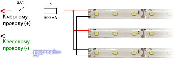

Отрезки светодиодной ленты соединяем параллельно! Плюс («+») каждой отдельной ленточки (если их несколько) соединяем с плюсом другой светодиодной ленточки. Минусовые выводы («-») от ленточек также соединяем вместе. У нас получится несколько светодиодных ленточек соединённых параллельно. Вот рисунок, на котором наглядно показано, как это может выглядеть.
Схема LED-подсветки для скутера.
Схема соединений LED-подсветки
Схема соединений LED-подсветки для скутера.
На схеме LED-подсветки выключатель SA1 (кнопка с фиксацией или тумблер) нужен нам для того, чтобы мы могли включать и выключать подсветку тогда, когда нам вздумается.
Также не помешает плавкий предохранитель F1, который сработает в случае короткого замыкания в цепи LED-подсветки. Такое может случиться, например, в случае замыкания токоведущих проводников из-за их механического повреждения, попадания влаги или воды. Если предохранитель не ставить, то при нештатной ситуации «вылетит» центральный предохранитель, который находится в отсеке с аккумулятором.

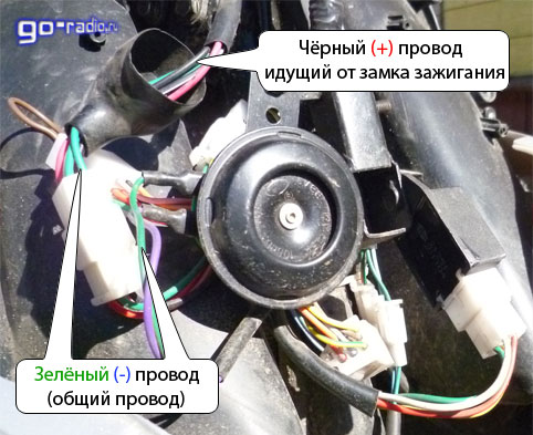

Так как реле-регулятор и замок зажигания находятся в передней части скутера под центральным обтекателем, то провода от светодиодной ленты тянем туда.
Напряжение на LED-подсветку будет поступать при замкнутом положении замка зажигания. На схеме он под номером «12». В таком положении напряжение от аккумулятора подаётся в электроцепь скутера (замыкается красный провод, идущий от реле-регулятора и аккумулятора, и чёрный провод).
Плюс («+») ленты подключаем к чёрному проводу (см. схему), а минус («-») ленты нужно подключить к зелёному проводу. Он в электросети скутера является общим. В реальности электропроводка скутера под передним обтекателем выглядит примерно так.
Провода для подключения LED-подсветки на скутере
При подключении будьте внимательны, так как кроме зелёного и чёрного проводников есть ещё зелёно-белые и чёрно-белые.
Если внимательно посмотреть на схему, то можно увидеть, что звуковой сигнал («31») запитывается как раз от чёрного («+») и зелёного («-» или общий) провода через кнопку «25». Так как звуковой сигнал расположен в легкодоступном месте, то провода LED-подсветки легче всего подключить к проводам, идущим к звуковому сигналу. Единственное, что нужно учесть, так это то, что плюсовой провод светодиодной подсветки нужно подключить до кнопки включения звукового сигнала «25».
