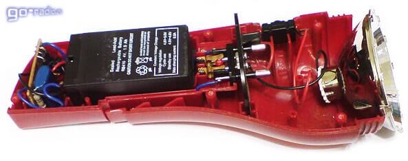

Фонарик состоит из двух частей. В одной части размещён аккумулятор и сетевое зарядное устройство, а в другой – выключатель и лампа накаливания. Для зарядки аккумулятора одна часть фонарика отсоединяется от головной (где лампа и выключатель) и подключается к сети 220V.
На фото виден разъём-переходник, который соединяет аккумулятор и выключатель с лампой накаливания.
Фонарик в разобранном виде

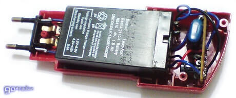

Устройство такого фонарика предельно простое. Для зарядки свинцово-кислотного аккумулятора G1 ёмкостью 1 A×h (1 ампер-час) и напряжением 4V используется схема с гасящим конденсатором C1. На нём падает большая часть сетевого напряжения сети 220V. Затем переменное напряжение после гасящего конденсатора выпрямляется диодным мостом на диодах VD1 – VD4 (1N4001).
Зарядное устройство и аккумулятор фонарика
Для сглаживания пульсаций после диодного моста устанавливается электролитический конденсатор C2. Нагрузкой для всего этого выпрямителя является аккумулятор G1. Если его отключить, то на выходе выпрямителя будет напряжение около 300 вольт, хотя при подключенном аккумуляторе напряжение на его выходе составляет 4 - 4,5 вольта.
Стоит отметить, что схема с гасящим (балластным) конденсатором проста, но довольно опасна. Дело в том, что такая схема гальванически не развязана от сети 220 вольт. При использовании трансформатора схема становится более электробезопасной, но из-за дороговизны этой детали применяется схема с гасящим конденсатором.

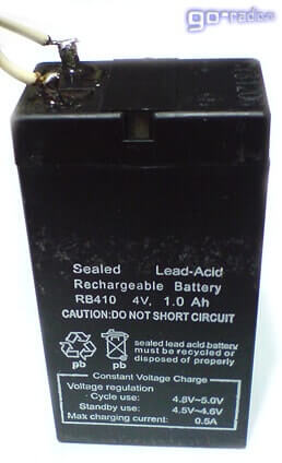

Отдельно хотелось бы сказать об аккумуляторе. Как уже было сказано, он герметичный свинцово-кислотный (Pb). Состоит из двух ячеек по 2 вольта, соединённых последовательно. Т.е аккумулятор, как говорят, состоит из 2 банок.
Герметичный свинцово-кислотный аккумулятор 4V 1A×h
На аккумуляторе указано, что максимальный ток заряда – 0,5 ампера. Хотя для свинцовых Pb аккумуляторов рекомендуется ограничивать ток заряда на уровне 0,1 от его ёмкости. Т.е. для данного аккумулятора лучшим зарядным током будет – 100mA (0,1A).
