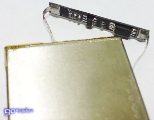

Сначала разбираем его и отключаем плату с контроллером защиты. Иногда схема защиты просто обмотана прозрачным скотчем и легко видна без разборки.
Ячейка литий-полимерного аккумулятора с контроллером заряда
Контроллер заряда/разряда чуть крупнее.
Контроллер заряда/разряда - Protection IC
Отпаиваем печатную плату контроллера заряда/разряда. У нас остаётся только 3,7-вольтовая ячейка Li-pol аккумулятора.

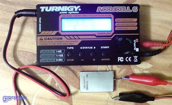

Далее нам понадобится зарядное устройство. Я использовал универсальное зарядно-разрядное устройство Turnigy Accucell 6. Плюс этой зарядки в том, что с её помощью можно заряжать незащищённые (то есть без защитного контроллера) литиевые аккумуляторы. Весь процесс контролируется микроконтроллером и прибор сам проследит за процессом заряда по стандартной схеме CC/CV.
Подключаем "банку" к клеммам зарядного устройства.
Подключаем банку аккумулятора к зарядке

Задаём ток заряда – лучше 0,1 от ёмкости (0,1С). То есть если у вас ёмкость аккумулятора 1500mAh, то ток лучше выставить 150mA. В зарядке Turnigy Accucell 6 шаг установки тока заряда – 100mA, поэтому я выбрал 0,2 A (200mA), хотя можно поставить и 0,1A.

Важно! В настройках зарядного устройства, как правило, установлено стандартное напряжение батареи. Для Li-ion – это 3,6V, а для Li-pol – 3,7V). Если оставить этот параметр таким, как он есть, то после запуска процесса, зарядное устройство выдаст сообщение "LOW VOLTAGE", то бишь низкое напряжение и откажется заряжать аккумулятор.
Чтобы этого не происходило, нужно переключить параметр напряжение батареи в положение "AUTO". Далее жмём 2-3 секунды кнопку "START". В некоторых случаях зарядка спросит, нужно ли начать заряд. У меня почему-то спрашивала не всегда. Возможно, это зависит от напряжения на элементе.
