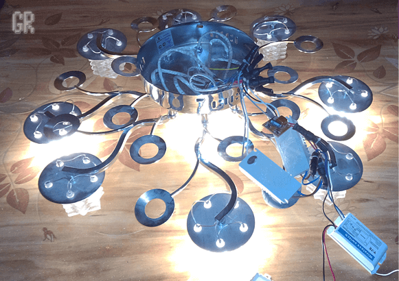

Многие владельцы китайских люстр с пультом ДУ сталкиваются с тем, что спустя год-два их люстра начинает плохо реагировать на команды с ПДУ. Как правило, неисправность проявляется следующим образом:
  • Включается, если пульт поднести близко.
  • Плохо реагирует на команды с пульта ДУ.
  • Самопроизвольно выключается.
  • Не реагирует на выключение каналов A, B, C по отдельности. Выключаются только все режимы кнопкой D.
На странице про устройство и ремонт люстры с пультом управления я уже рассказывал об этой неисправности. О её причине я узнал из комментария одного из посетителей сайта. Спустя какое-то время я столкнулся с данной неисправностью лично.

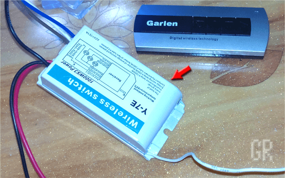

Причина плохой реакции люстры на команды связана вовсе не с пультом дистанционного управления (ПДУ), а вот с этой коробкой с надписью "Wireless switch". Это беспроводной переключатель (радиопереключатель). Именно он отвечает за приём и исполнение команд. В моём случае данный блок имеет маркировку Y-7E. Это трёхканальный вариант.
Радиоуправляемый переключатель люстры

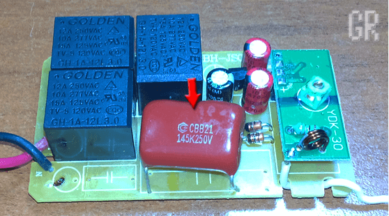

Как оказалось, причина поломки кроется в металлоплёночном конденсаторе, который является частью источника питания на балластном конденсаторе. На фото он обозначен красной стрелкой.
Балластный конденсатор на плате беспроводного переключателя
Его ёмкость обычно составляет 1~1,5 микрофарады (мкФ). Рабочее напряжение от 250V.
Такая схема с использованием конденсатора, который гасит излишки напряжения, активно применяется в китайских люстрах. Такая же схема задействована и для питания светодиодной части, если таковая имеется.
Использование простых схемотехнических решений и применение низкокачественных комплектующих приводит к тому, что люстра довольно быстро приходит в негодность.

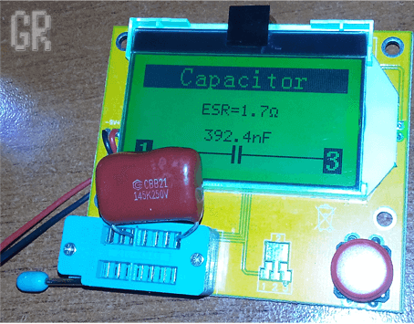

Проблема в том, что спустя 1-1,5 года этот конденсатор теряет свою ёмкость. При этом напряжение питания беспроводного переключателя с положенных 12~13 вольт падает до уровня в 6~7 вольт. В этом я убедился лично, когда сделал замеры мультиметром.
Пониженное напряжение приводит к тому, что электромагнитные реле либо просто не работают, либо начинают дико "глючить". Катушка реле просто не может притянуть якорь, который удерживает контакты в замкнутом состоянии.

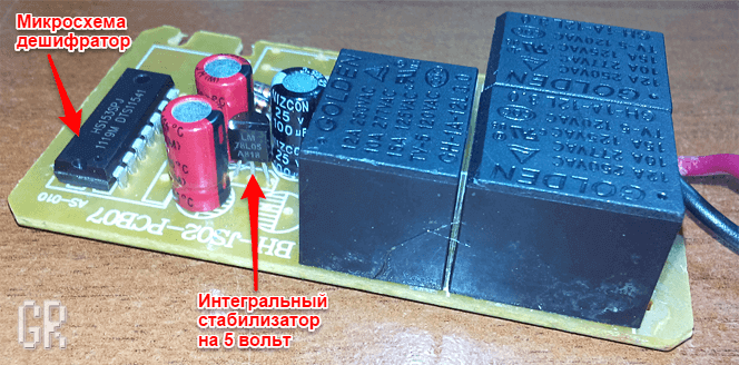

Кроме того, заниженное и нестабильное напряжение питания приводит к некорректной работе микросхемы дешифратора команд (HS153SPJ). Микросхема-дешифратор HS153SPJ питается напряжением +5V от интегрального стабилизатора LM78L05.
Элементы схемы беспроводного переключателя
При этом один режим люстры, например, А может включиться штатно, но вот другой, B или C уже не включается. Либо люстра просто не выключается, повторные нажатия на кнопки выбранного режима (A, B, C) ни к чему не приводят, хотя индикация на пульте ДУ есть.
Перед нами фото проверки балластного конденсатора CBB21 145K250V универсальным тестером LCR T4. Как видим, вместо положенной ёмкости в 1,4 мкФ (145K расшифровывается как 1400000 pF = 1400 nF), он имеет ёмкость всего 0,3924 мкФ (392,4 нФ (nF)). Более чем в 3,5 раза меньше, чем указано на его корпусе. Конденсатор неисправен.
Проверка конденсатора. Замер ёмкости

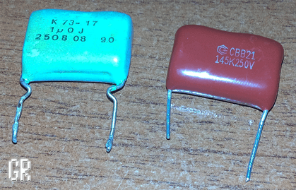

В большинстве случаев устранить некорректную работу приёмного блока удаётся заменой этого конденсатора. Я, например, вместо неисправного установил конденсатор К73-17 ёмкостью 1 мкФ. (1µ0) и на рабочее напряжение в 250 вольт. Такой у меня оказался в наличии.
Конденсатор К73-17 для замены
Также можно установить импортный металлоплёночный конденсатор с номинальной ёмкостью от 1 до 1,5 микрофарад и рабочим напряжением от 250V. Сейчас найти такой не проблема, особенно, если проживаете в большом городе. Подойдёт и б/у конденсатор из неисправной радиоаппаратуры, но перед установкой его обязательно нужно проверить.
Если есть возможность, то лучше установить конденсатор с большим рабочим напряжением, например, на 400 или 630V.
Про маркировку конденсаторов постоянной ёмкости можно почитать тут. Это поможет, если захотите подобрать конденсатор самостоятельно.

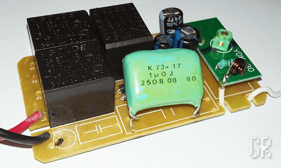

Заменённый металлоплёночный конденсатор
После замены конденсатора беспроводной переключатель необходимо проверить. Подключать нагрузку (трансформаторы, лампы) не обязательно. Если переключатель работает исправно, то вы услышите уверенные щелчки электромагнитных реле при нажатии на кнопки ПДУ.
