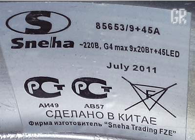

Принесли на ремонт китайскую люстру Sneha 85653/9+45A. "Sneha" созвучно с одним похабным словом, но, если к этому изделию приложить прямые руки, то получится "конфетка".
Этикетка с указанием модели люстры

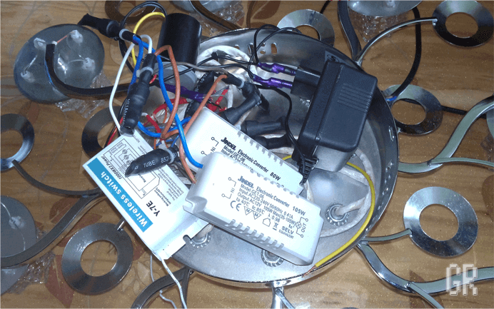

Владелец обнаружил оплавление корпуса одного из электронных блоков люстры и поэтому решил снять её из-за боязни возгорания. Просили сделать что-нибудь, чтобы люстру можно было эксплуатировать без опаски.
Китайская люстра с пультом ДУ

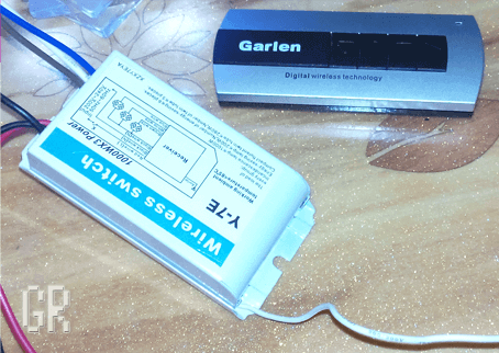

Wireless switch – Беспроводной переключатель. В нашем случае это модель Y-7E с тремя каналами управления (3 way).
Беспроводной переключатель Y-7E (Внешний вид)

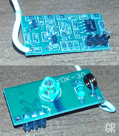

RF-модуль YDK-30

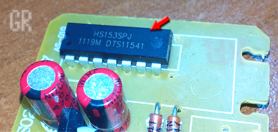

Decoder – это микросхема дешифратор HS153SPJ. Она декодирует посылки с пульта ДУ и включает/выключает соответствующее реле.
Микросхема-декодер HS153SPJ

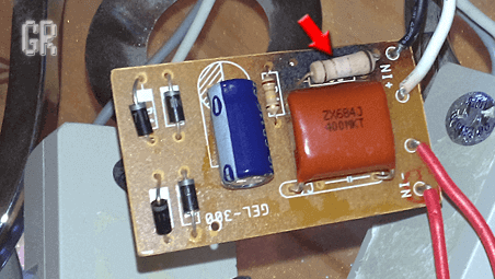

LED Transformer. Такое название ему, по-видимому, придумали для краткости. Могут обзывать и LED Driver, хотя этот блок состоит из обычного выпрямительного диодного моста и балластного конденсатора, который "гасит" излишки сетевого напряжения 220V, понижая его до нужного уровня. Тоже является ненадёжной частью схемы. Из-за такого схемотехнического решения светодиоды в люстре выходят из строя очень быстро.
Вот схема этого блока. Сведена с печатной платы вручную.
Схема источника питания для светодиодов (LED Transformer)

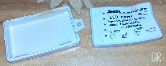

А вот и начинка. Не трудно заметить, что резистор (показан стрелкой) очень сильно греется.
Печатная плата LED Transformer'а
Данный резистор, служит для ограничения тока через светодиоды. Именно из-за него и оплавился пластиковый корпус LED Transformer'а. Обратите на надпись "LED Driver" на корпусе. Как уже говорил, драйвером здесь и не "пахнет". Вместо него применена простейшая схема и минимум деталей.
Оплавившийся корпус LED Transformer'а
Чтобы оплавить такой пластик нужна температура градусов 100~150°C, а то и больше. Становится страшно, когда такое чудо техники висит под потолком!

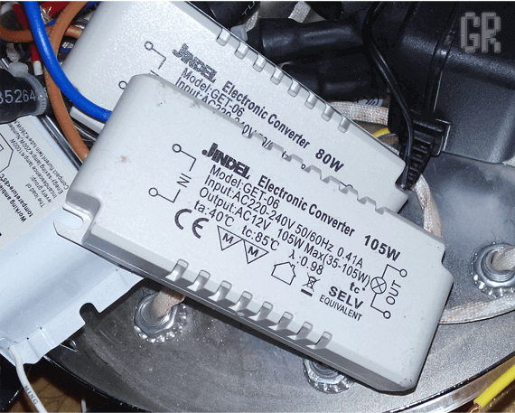

Electronic Converter – Электронный трансформатор. Служит для питания галогенных ламп. Как видим по схеме их здесь два. Один блок мощностью 105 Вт питает 5 параллельно включенных галогеновых ламп G4 на 12 V и мощностью 20 Вт каждая. Другой блок на 80 Вт служит для питания 4 галогеновых ламп G4.
Электронные трансформаторы, питающие галогенные лампы G4
Электронные трансформаторы и галогенные лампы я называю галогенным светильником. Эту часть люстры я трогать не буду, так как она исправно работает.

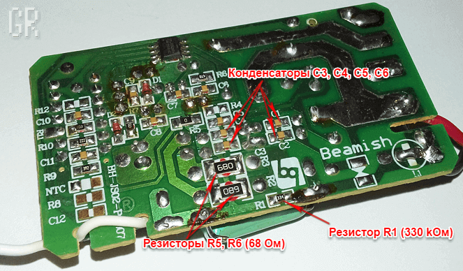

Перед тем, как подключать блок питания к беспроводному переключателю, необходимо избавиться от элементов источника питания с гасящим конденсатором на его печатной плате. Так как мы собираемся питать беспроводной переключатель от отдельного блока питания, то эти элементы будут не нужны.
Чтобы было более наглядно, приведу схему рядового беспроводного переключателя (картинка кликабельна).
Доработка беспроводного переключателя Y-7E
Сначала беспроводной переключатель необходимо разобрать и извлечь печатную плату из корпуса. Затем нужно демонтировать диоды VD1 – VD4 (1N4007). Это элементы диодного моста. Далее выпаиваем стабилитроны VD5, VD6. Также не помешает выпаять резистор R1 и "балластный" конденсатор C2.
Удаляем лишнее с платы Wireless Switch
Дроссель L1 и конденсатор C1 в моём блоке вообще отсутствовал. Это элементы фильтра. Видимо, сэкономили. Если вы обнаружите их на плате, то их можно выпаять, может ещё пригодятся.
Также, если есть желание, то можно убрать такие детали, как конденсаторы C3, C4, C5, C6 (на печатной плате отмечены, как C1, C2, C3, C4), а также резисторы R5, R6.
Демонтируем ненужные детали
Демонтировать их я не стал, так как они смонтированы поверхностным SMT-монтажом, не занимают много места, и не влияют на работу схемы после переделки.

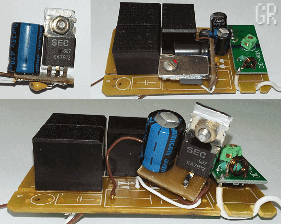

Так как напряжение на входе LM78L12 было уже 24V, то стабилизатор очень сильно грелся. Для тех, кто не в курсе, скажу, что чем большее напряжение гасится на стабилизаторе (в моём случае это 12V), тем большая мощность выделяется на нём самом. Он сильнее греется.
Если помножить потребляемый ток беспроводного переключателя, который в максимуме составляет около 0,1 А на 12V, которое "падает" на стабилизаторе LM78L12, то мы получим мощность в 1,2 Вт. Она выделяется в виде тепла.
Чтобы отвести эту мощность со стабилизатора (охладить его) требуется радиатор. Тогда вместо миниатюрного LM78L12ACZ в корпусе TO-92 я взял версию KA7812 в корпусе ТО-220 с фланцем и прикрепил к нему небольшой радиатор. Посчитал, что этого будет достаточно. Получилась вот такая штука. Даже в корпусе идеально убиралась.
Стабилизатор на KA7812 и его установка в беспроводной переключатель
Но, как оказалось, все мои старания оказались тщетны Смайл - Что не так?. Даже с радиатором стабилизатор очень сильно грелся. Для сведения, если палец жжёт, что аж держать нельзя, то температура явно больше 50~60°C. При 60~70°C уже можно получить ожог, начинается денатурация белка.
Да, можно прикрутить радиатор побольше, но вот как это потом втиснуть в маленький корпус, а затем ещё поместить в то небольшое пространство между люстрой и потолком? Поэтому, решил отказаться от идеи со стабилизатором Смайл - Провал.

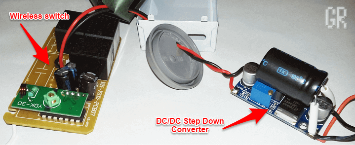

На помощь пришёл регулируемый DC/DC преобразователь на микросхеме LM2596S. Это так называемый Step Down преобразователь, т. е. понижающий.
Модуль DC/DC преобразователя на микросхеме LM2596S
В своё время купил таких на Али с индикатором и без. Вот и пригодился. Нагрузка в 0,1 А для него смешная, он не нагревается. Сам модуль маленький и его легко втиснуть в небольшой по размерам корпус. Идеально втиснулся в контейнер от фотоплёнки старых фотоаппаратов.
DC/DC преобразователь и корпус для него
Подключаем DC/DC-модуль к плате Wireless switch. Не забываем, что после сборки всё должно быть в корпусе.
Подключение DC/DC-модуля к беспроводному переключателю

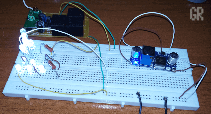

Перед тем, как окончательно монтировать резисторы, я собрал тестовую схему на макетке и измерил ток через светодиоды. Устанавливал разные резисторы с сопротивлением 300, 470 и 510 Ом.
Тестовая схема на макетной плате
В итоге остановился на номинале в 510 Ом, так как этих резисторов у меня как раз хватило на 9 веток. Мощность рассеивания резисторов должна быть от 0,25 Вт и выше. Я установил на 0,5 Вт. При этом на светодиодах "падало" напряжение в 3...3,1V, а ток через них составлял всего 10 mA. При длительном включении светодиоды оставались холодными.

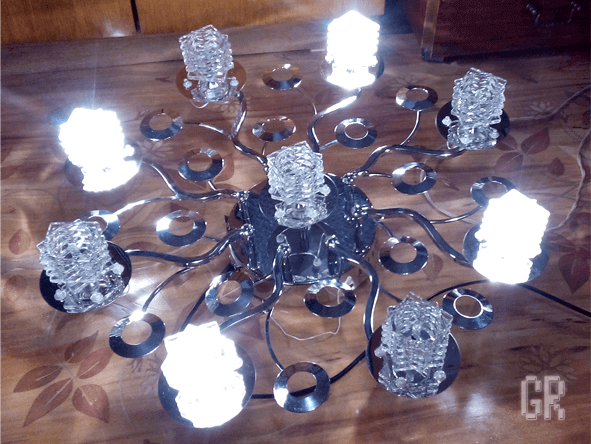

Фото проверки люстры перед окончательной сборкой.
Тестирование люстры. Работа галогенного светильника
Проверяем все режимы.
