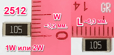

Определение типоразмера SMD-резистора по ширине и длине его корпуса

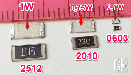

Если у вас на руках имеется SMD-резистор, мощность которого требуется узнать, то, сделав замеры обычной линейкой, можно быстро определить его типоразмер и соответствующую ему мощность рассеивания.
Определение типоразмера SMD резистора и его мощности
Таблица №1. Соответствие мощности SMD-резистора и его типоразмера.
Типоразмер (дюймовый, inch) Мощность (Power Rating at 70°C) Мощность, Вт. Длина (L) /Ширина (W), мм.
0075 1/50W 0,02 Вт 0,3/0,15
01005 1/32W 0,03 Вт 0,4/0,2
0201 1/20W 0,05 Вт 0,6/0,3
0402 1/16W, 1/8W 0,063 Вт; 0,125 Вт 1,0/0,5
0603 1/10W, 1/5W 0,1 Вт; 0,2 Вт 1,6/0,8
0805 1/8W, 1/4W 0,125 Вт; 0,25 Вт 2,0/1,25
1206 1/4W, 1/2W 0,25 Вт; 0,5 Вт 3,2/1,6
1210 1/2W 0,5 Вт 3,2/2,5
1218 1W; 1,5W 1 Вт; 1,5 Вт 3,2/4,8
1812 1/2W, 3/4W 0,5 Вт; 0,75 Вт 4,5/3,2
2010 3/4W 0,75 Вт 5,0/2,5
2512 1W; 1,5W; 2W 1 Вт; 1,5 Вт; 2 Вт 6,4/3,2

Определение мощности SMD-резистора по его размеру
Если этим пренебречь, то может случится так, что вам попадётся резистор с меньшей мощностью, например, 0,25W вместо 0,5W, а это уже чревато его перегревом и выходом из строя при работе в реальной схеме.

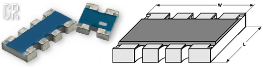

Как узнать мощность резисторных SMD-сборок?
Для резисторных SMD-сборок мощность в технической документации указывается на элемент (per element), а иногда ещё и на сборку вцелом (per package). Обычно, чип-сборка состоит из набора 2, 4, или 8 резисторов стандартного типоразмера. Например, набор типоразмера 0408 соответствует четырём SMD резисторам типоразмера 0402.
Внешний вид и размеры чип-резисторной сборки
Так вот, типовая мощность одного резистора в такой сборке мало чем отличается от стандартной мощности отдельного SMD-резистора такого же типоразмера.

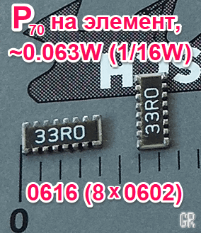

Для сборок 0606 (0603 × 2), 0612 (0603 × 4), 0616 (0602 × 8) мощность на элемент составляет 0,063...0,125W.
Мощность резисторной SMD-сборки типоразмера 0616 (8×0602)

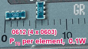

Чип-сборка типоразмера 0612 на 4 резистора с выводами типа convex (т.е. выпуклыми). Мощность на элемент 0,1W.
Определение мощности смд-сборки типоразмера 0612

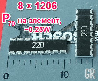

На следующем фото резисторная чип-сборка 8×1206 с материнской платы старого, но очень крутого промышленного компьютера. На современных платах наборы такого типоразмера встречаются очень редко.
Мощность SMD-сборки 8 × 1206
Ориентировочная мощность такой сборки 0,25W на элемент. Это если исходить из соображения, что типовая мощность для типоразмера 1206 составляет минимум 0,25W.
Хотя, стоит иметь ввиду, что в документации на стандартные современные сборки типоразмера 4×1206 минимальная мощность обычно 0,125W (1/8W) на элемент, что в 2 раза меньше. Так что, тут можно и поспорить, но я всё же остановлюсь на значении в 0,25W.

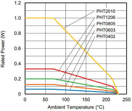

Кривая снижения мощности SMD-резистора и диапазон рабочей температуры.
В англоязычной тех. документации мощность рассеивания называется Power Dissipation (иногда Rated dissipation), а обозначается как P70. Нижнему индексу (70) соответствует температура окружающей среды, при которой резистор способен долговременно выдерживать указанную мощность.
Каждая серия резисторов рассчитана на работу в определённом интервале температур. В большинстве своём, рабочая температура обычных чип-резисторов на основе толстой плёнки (thick film) лежит в интервале от -55°C до +155°C. Но, для микроминиатюрных типоразмеров от 0075 до 0201 максимальная температура, как правило, ограничена на уровне +125°C.
Как уже говорилось, в технической документации мощность SMD-резисторов указывается для температуры окружающей среды +70°C. Если резистор, эксплуатируется при температуре выше +70°C, то мощность, которая выделяется на нём в процессе работы должна быть снижена. Проще говоря, при повышенной температуре резистор просто не успевает охлаждаться.
График снижения мощности (Power Derating Curve)
На графике снижения мощности (Power Derating Curve) по шкале Rated Load (%) указан процент от номинальной мощности, которую способен выдержать SMD-резистор при соответствующей температуре окружающей среды (Ambient Temperature, °C).
Так, при температуре в +120°C мощность должна быть снижена до уровня 40% для изделий, рассчитанных на работу в температурном диапазоне -55°C...+155°C. Если у нас резистор на 1 ватт, то при данной температуре он способен долговременно выдерживать мощность в 0,4 ватта. Нетрудно заметить, что температура в 155°C соответствует нулевой мощности.
Приведённый график является типовым для стандартных толстоплёночных резисторов. Для специализированных SMD-резисторов график снижения мощности может существенно отличаться. Например, так он выглядит для резисторов серии PHT (Vishay).
График снижения мощности для чип-резисторов серии PHT(Vishay)

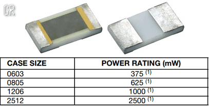

Так же есть чип-резисторы с более скромными характеристиками, например, серии PHP (Vishay). В ней уже используется подложка из рядового, хотя, и высокочистого оксида алюминия (alumina, Al2O3), который широко используется в качестве материала для подложки в стандартных SMD-резисторах.
Из особенностей: увеличенная площадь нижних электродов Wraparound-типа. Допустимая мощность для типоразмера 2512 данной серии составляет 2,5 Вт. Это на 0,5...1,5 ватта больше, чем у стандартных резисторов аналогичного размера.
Внешний вид и таблица мощностей для серии чип-резисторов PHP (Vishay)
