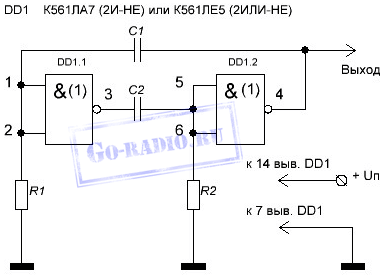

Вот классическая схема симметричного мультивибратора на двух логических элементах 2ИЛИ – НЕ (2И – НЕ). Здесь указана микросхема 561 серии. Её можно заменить на любую микросхему из серий приведённых ниже.
Схема симметричного мультивибратора на микросхеме К561ЛА7
Большее распространение получили микросхемы 176, 561, 564, 1561 серии, выполненные по КМОП технологии, то есть не на биполярных, а на полевых транзисторах с изолированным затвором, что позволило снизить потребляемый ток до десятков микроампер.
Серии на КМОП структурах удобны тем, что они не критичны к напряжению питания, например микросхемы серии 1561 работоспособны при напряжении питания от 3 до 18 вольт. Но эти микросхемы, как и полевые транзисторы смертельно боятся статического электричества. При работе с ними паяльник рекомендуется заземлять, а на руку надевать специальный браслет так же соединённый с общим проводом. Иначе можно испортить микросхему.
При соблюдении равенств R1=R2, C1=C2 период следования импульсов определяется по формуле: T=1,4*R*C.

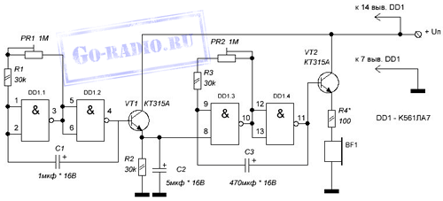

Вот более сложная схема мелодичного электронного звонка на двух мультивибраторах и усилительном каскаде на транзисторе VT2. Данную схему усилительного каскада можно использовать и в первой схеме. Поскольку здесь применяется микросхема К176ЛА7 на КМОП структуре напряжение питания можно выбрать от 4 до 12 вольт, главное соблюдать все требования по защите от статического электричества.
Схема мелодичного электронного звонка на микросхеме К561ЛА7
Очень часто бывает так, что правильно собранная схема не работает. Это означает то, что микросхема скорее всего вышла из строя по причине электростатического пробоя.
Напряжение питания от блока питания подключается через кнопку в точку соединения коллекторов транзисторов VT1 и VT2. Схема представляет собой два мультивибратора.
Первый управляет работой второго. За счёт разных величин ёмкостей конденсаторов С1 и С3, на выходе получается модулированное переливчатое звучание. С помощью резисторов PR1 и PR2 можно регулировать частоту каждого генератора, тем самым меняя характер звучания.
