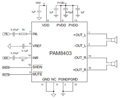

  • Усилитель. Выполнен на базе микросхемы PAM8403. Микросхема PAM8403 – стерео усилитель класса D с максимальной выходной мощностью 3 ватта на канал. Напряжение питания микросхемы от 2,5 до 5,5 Вольт.
    Режим класса D позволяет при низком питании всего в 5 вольт получить выходную мощность 3 ватта на канал усиления. Также микросхема не требует никаких радиаторов для охлаждения.
    Типовая схема включения микросхемы показана на рисунке.
    Типовая схема включения PAM8403
    Как видно из схемы для микросхемы PAM8403 требуется минимум навесных (внешних) элементов. Несмотря на все впечатляющие характеристики PAM8403 эта микросхема выходит из строя.
    При желании можно самостоятельно собрать портативный и весьма экономичный усилитель на микросхеме PAM8403. Но вот найти её на радиорынках не так легко. Зато на одном из крупнейших интернет-магазинов AliExpress.com микросхему PAM8403 легко купить менее чем за 1$ (если брать сразу штук 10). Вот ссылка на раздел электронных компонентов в AliExpress.com.
    Вводите маркировку микросхемы в поиске, указываете способ доставки («Free Shipping») и выбираете подходящий вариант из списка результатов. Там же продаются готовые усилители-модули на микросхеме PAM8403.
