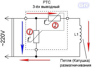

Также весьма распространена схема размагничивания, в которой применяется трёхвыводной позистор. Вот взгляните.
Схема включения петли размагничивания с трёхвыводным позистором
Как видим, здесь много общего с той схемой, что мы видели ранее. Работает она аналогичным образом. При включении телевизора через 2-ой позистор и катушку размагничивания L1 начинает течь большой ток. Далее сопротивление позистора резко возрастает, а ток в цепи резко падает.
Также в момент включения начинает течь ток (синяя стрелка) и через 1-ый позистор. В начальный момент его сопротивление велико и равно примерно 1,3 ~ 3,6 кОм. Позистор разогревается и его сопротивление растёт. В дальнейшем слабый ток лишь подогревает его, а, следовательно, и 2-ой позистор, который конструктивно установлен рядом с ним. Благодаря такому подогреву уменьшается остаточный ток, который протекает через 2-ой позистор уже после того, как петля размагничивания сработала. Это исключает "фоновое", слабое подмагничивание.
Стоит заметить, что в более качественных телевизорах применяется схема с трёхвыводным позистором.

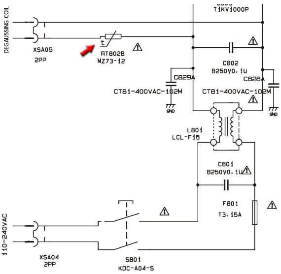

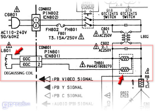

И напоследок пару примеров для начинающих радиомехаников. Применение двухвыводного и трёхвыводного позистора. Примеры взяты из реальных принципиальных схем телевизоров.
«DEGAUSSING COIL» – это и есть та самая катушка или "петля" размагничивания.
Последовательное включение двухвыводного позистора и петли размагничивания (Rolsen C2121, шасси EX-1A).
Схема включения петли размагничивания с двухвыводным позистором
Включение трёхвыводного позистора в цепи размагничивания (AIWA TV-C141).
