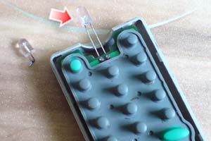

Если же под рукой нет устройств с цифровой камерой, то можно воспользоваться следующим способом.
Необходимо вместо инфракрасного светодиода временно впаять обычный светоизлучающий диод. Светодиод может быть любого цвета свечения: красный, зелёный, жёлтый, белый, в общем, не важно, главное чтобы светодиод был на 3 вольта.
При нажатии на кнопки пульта временно впаянный обычный светодиод будет излучать вспышки света. Следует отметить, что яркость излучения будет небольшой.
На фото – обычный белый светодиод, впаянный вместо инфракрасного.
