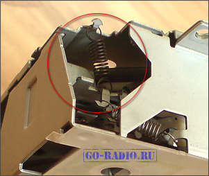

Далее для того, чтобы получить доступ к приводу шпинделя необходимо вскрыть крышку CD-привода. С помощью пинцета отстёгиваем 4 пружины растяжения, которые закреплены между механизмом шасси и верхней рамкой.
Пружины растяжения
Пружины растяжения
Полностью снимать пружины нет необходимости, достаточно освободить ту часть пружин, которые непосредственно соединены с верхней крышкой. Те пружины, которые свободно снимаются с механизма лучше снять полностью и положить в надёжное место. Это исключит их потерю.

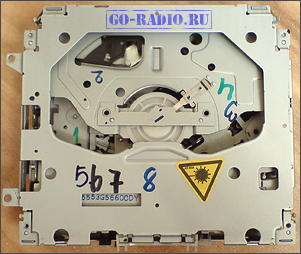

После того, как пружины сняты, выкручиваем 4 болта, которые крепят верхнюю крышку к основной части блока. Снимаем верхнюю крышку.

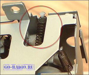

Теперь мы имеем доступ к прижимной планке, роль которой – фиксировать компакт-диск во время работы. Но этого не достаточно, чтобы легко извлечь двигатель шпинделя. Поэтому необходимо поднять прижимную планку. Для этого нужно с помощью пинцета снять пружину растяжения, удерживающую прижимную планку в прижатом состоянии.
Пружина прижимной планки
Затем убираем пружину кручения. Эта пружина подталкивает прижимную планку вверх. Необходимо запомнить, как именно установлена эта пружина, иначе при сборке её установка может вызвать трудности.

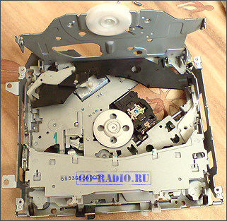

После этого можно приподнять прижимную планку. Этого вполне достаточно, чтобы произвести замену двигателя шпинделя, но если требуется большая свобода движений, то ищем ещё три пружины растяжения. Две по бокам. Они прижимают пластмассовую планку.
Пружина фиксации
Пружины фиксации
Ещё одна пружина фиксирует прижимную планку на основном каркасе. Если снять эту пружину, то прижимная планка легко откидывается вверх.
После этого будет обеспечен полный доступ к двигателю шпинделя.

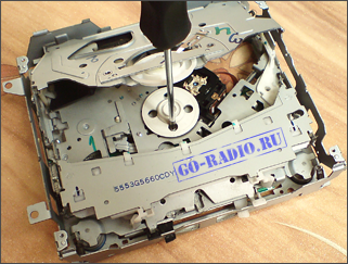

Как правило, он крепиться к механизму шасси посредством двух маленьких болтиков. Двигатель лучше снимать вместе с установочным столиком.
В основании механического шасси есть паз, который как раз и предусмотрен для того, чтобы демонтировать двигатель не отсоединяя установочный столик. При замене двигателя следует руководствоваться рекомендациями по замене двигателя в CD-приводе.
