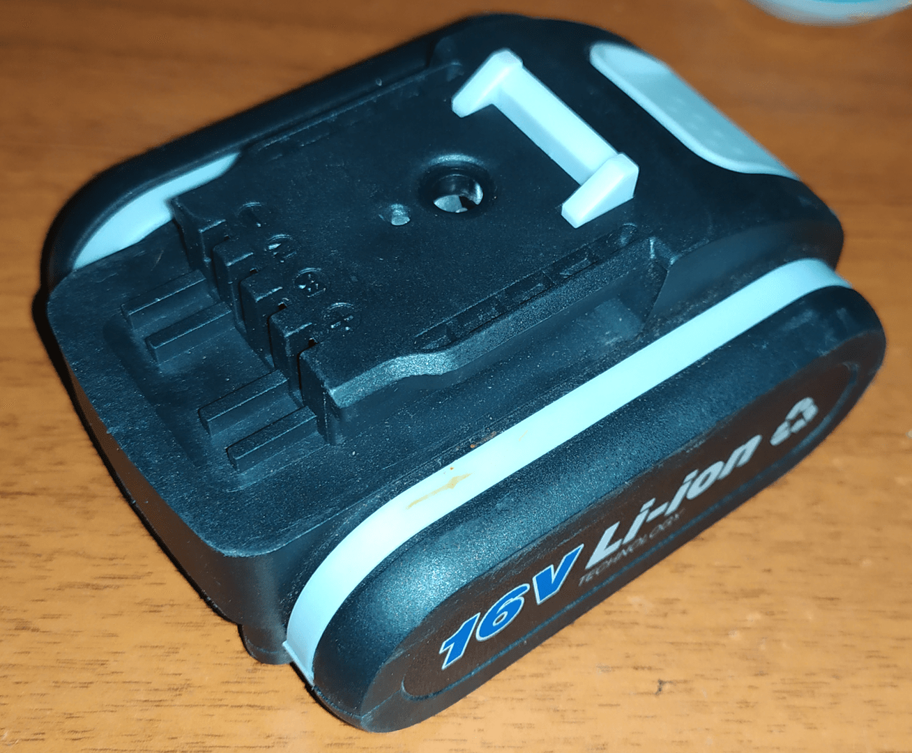

Аккумулятор «Варяг» Professional ДА-16/2П. Внешний вид
Со слов владельца, аккумулятор штатно заряжался, но дрель от него работать отказывалась. От второго аккумулятора, который шёл в комплекте, дрель работала исправно. Попросили разобраться: в чём дело, можно ли починить и есть ли смысл.

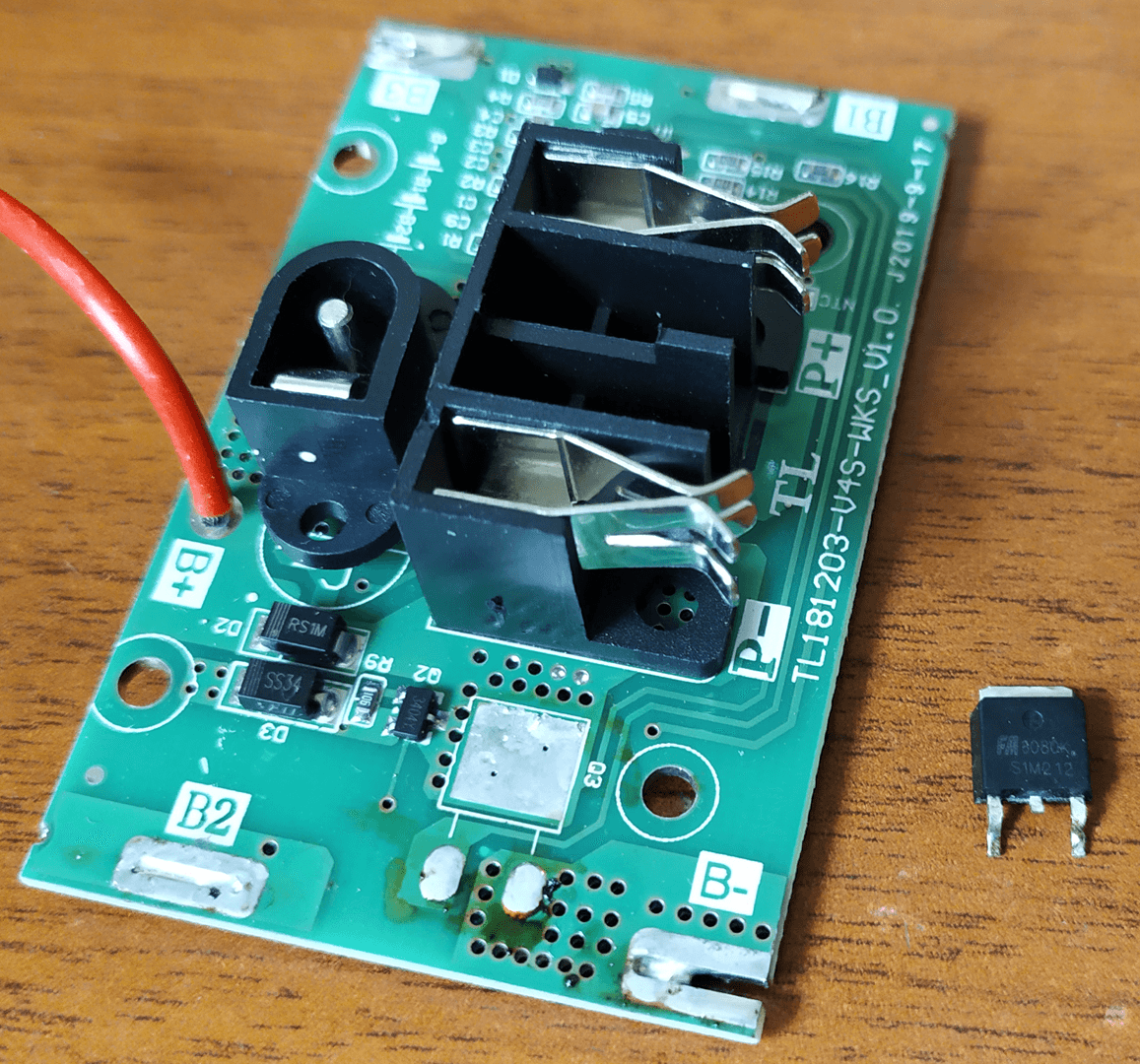

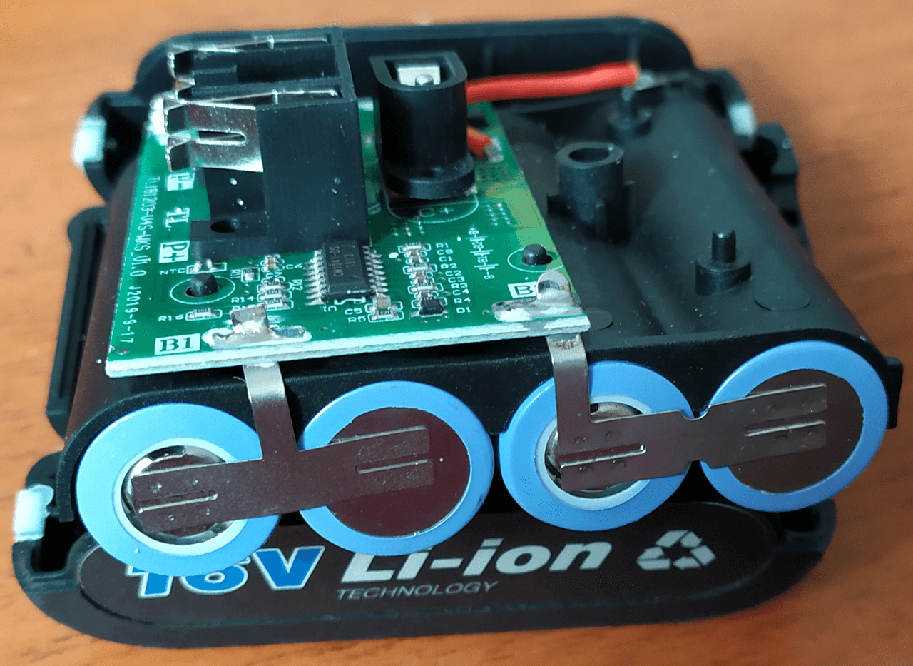

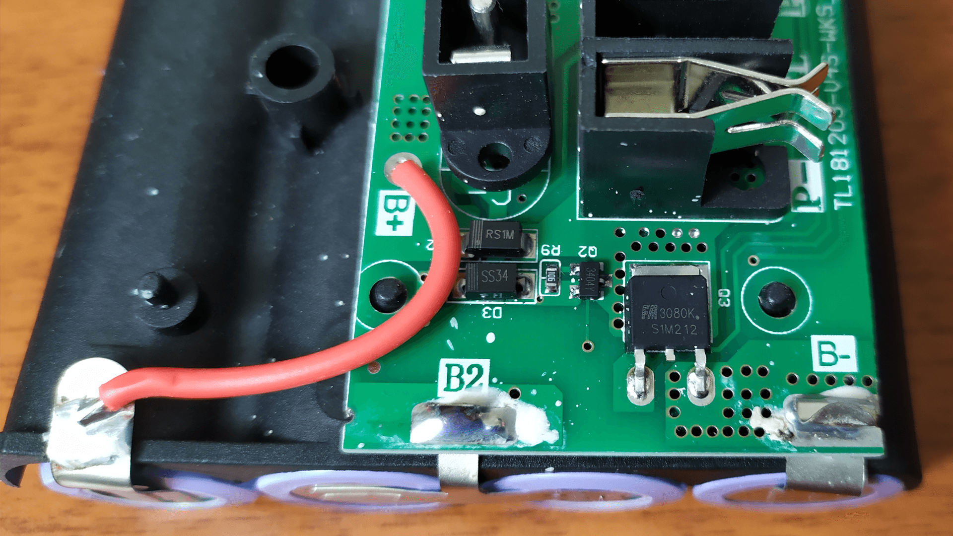

Начинка ничуть не удивила. В корпусе помимо четырёх литиевых банок типоразмера 18650 оказалась смонтирована электронная плата BMS (Battery Management System) с маркировкой TL181203-V4S-WKS_V1.0.
Плата BMS аккумулятора «Варяг» ДА-16/2П
Для тех, кто не в курсе, что такое BMS, – это плата защиты. Она защищает ячейки аккумулятора от перегрузок, короткого замыкания (КЗ), регулирует ток через них во время заряда, отключает аккумулятор, когда он сильно разряжен. В общем, это целая система управления аккумулятором. Собственно, она так и называется.
Взглянем на плату. Электронная начинка BMS состоит из нескольких элементов. Основой служит контроллер CM-1041-DS и мощный MOSFET-транзистор FM3080K.
Микросхема CM1041-DS на плате BMS литиевого аккумулятора
Остальные элементы весьма заурядны: несколько диодов (SS34, RS1M, T4), маломощный MOSFET-транзистор 3404Y (NCE3404Y, AO3404A), NTC-резистор, а также SMD-резисторы и конденсаторы.
MOSFET-транзистор FM3080K на плате BMS
Как видим, на плате не столь уж много элементов, которые могли бы стать причиной поломки.

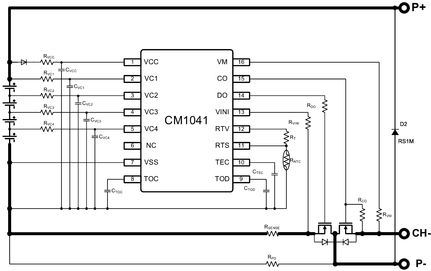

Контроллер CM1041-DS – это микросхема защиты для четырёх литиевых аккумуляторов (Protection IC). Аналогичная установлена в аккумуляторе вашего смартфона, но только на одну литиевую ячейку. Подробнее читайте в статье про контроллер заряда/разряда.
К счастью, мне удалось найти даташит на микросхему CM1041-DS. Не скажу, что это облегчило ремонт, но всегда полезно знать об устройстве ремонтируемого аппарата как можно больше.
На следующем изображении приведена типовая схема включения контроллера CM1041-DS с разделением схемы зарядки и разрядки.
Типовая схема включения защитного контроллера CM1041-DS
Плата BMS для аккумулятора “Варяг ДА-16/2П” выполнена точно по ней, за исключением маленькой мелочи. Между контактами P- и P+ установлен полупроводниковый диод RS1M, включенный в обратном направлении. Он служит для защиты АКБ при подаче от зарядного устройства напряжения неправильной полярности.

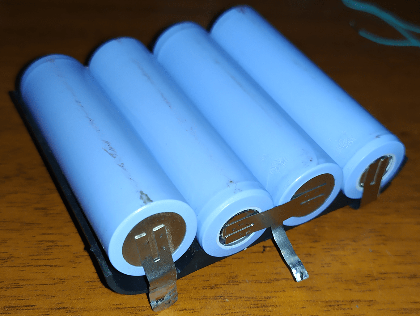

Как оказалось, литиевые “банки” от АКБ «Варяг» Professional ДА-16/2П не имеют маркировки, хотя по весу чувствуется, что они качественные и имеют хорошую ёмкость.
Составная батарея из литиевых аккумуляторов
Напряжение у всех четырёх Li-ion аккумуляторов было в норме. Они были полностью заряжены. И это уже хорошо.

В данной плате роль такого ключа выполняет MOSFET-транзистор FM3080K.
Транзистор FM3080K. Внешний вид

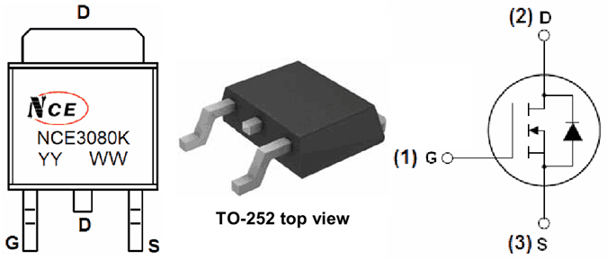

По полной маркировке данных найти не удалось, а вот по 3080K нашёлся даташит на N-канальный MOSFET-транзистор NCE3080K.
Тип корпуса, цоколёвка и проводимость транзистора показаны далее.
Цоколёвка и тип корпуса транзистора NCE3080K

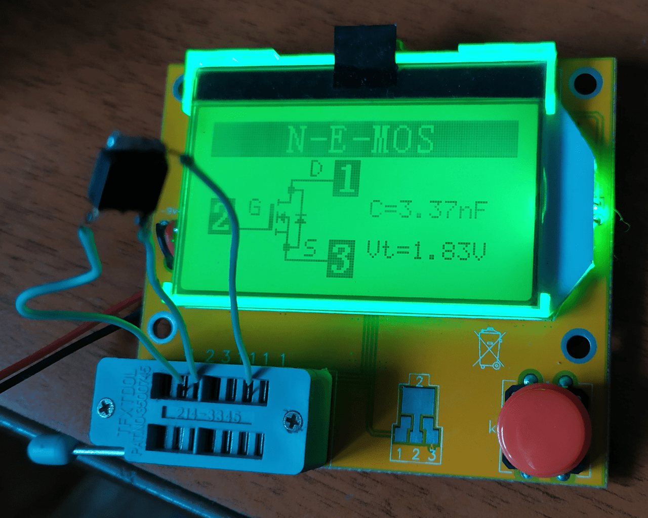

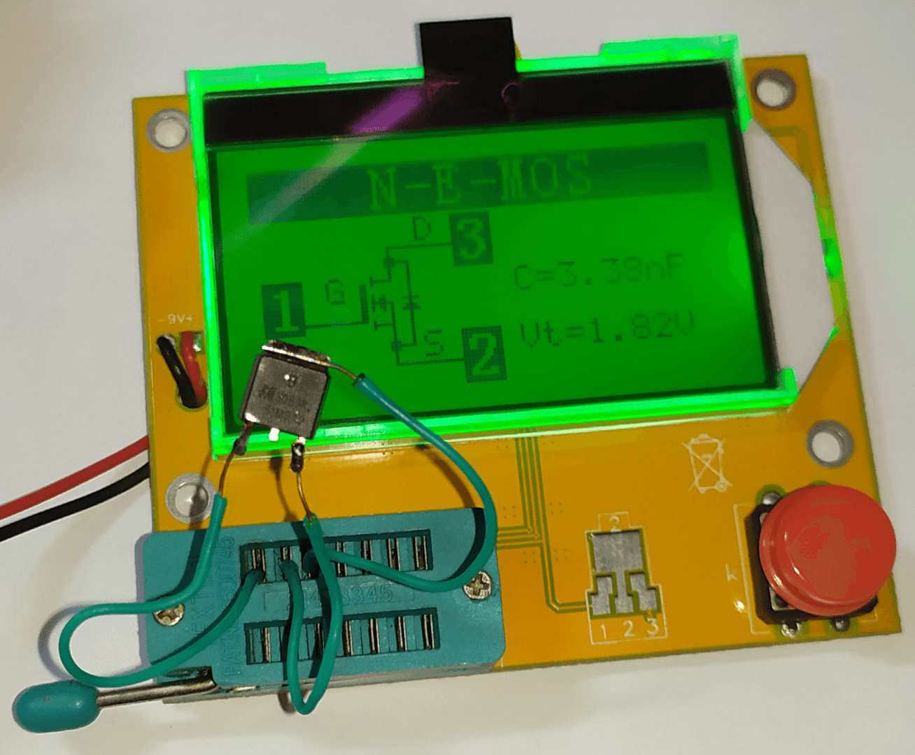

Проверка универсальным тестером транзистора FM3080K не выявила каких-то странностей. Всё, вроде как, в норме.
Проверка транзистора FM3080K универсальным тестером
Но, поскольку это силовой элемент, и его дефект может проявляться под нагрузкой, встал вопрос, чем его можно заменить.

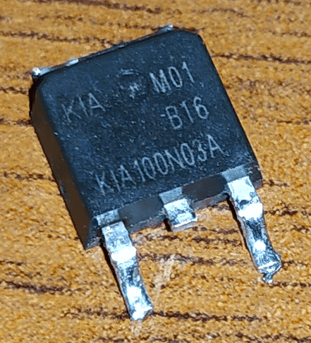

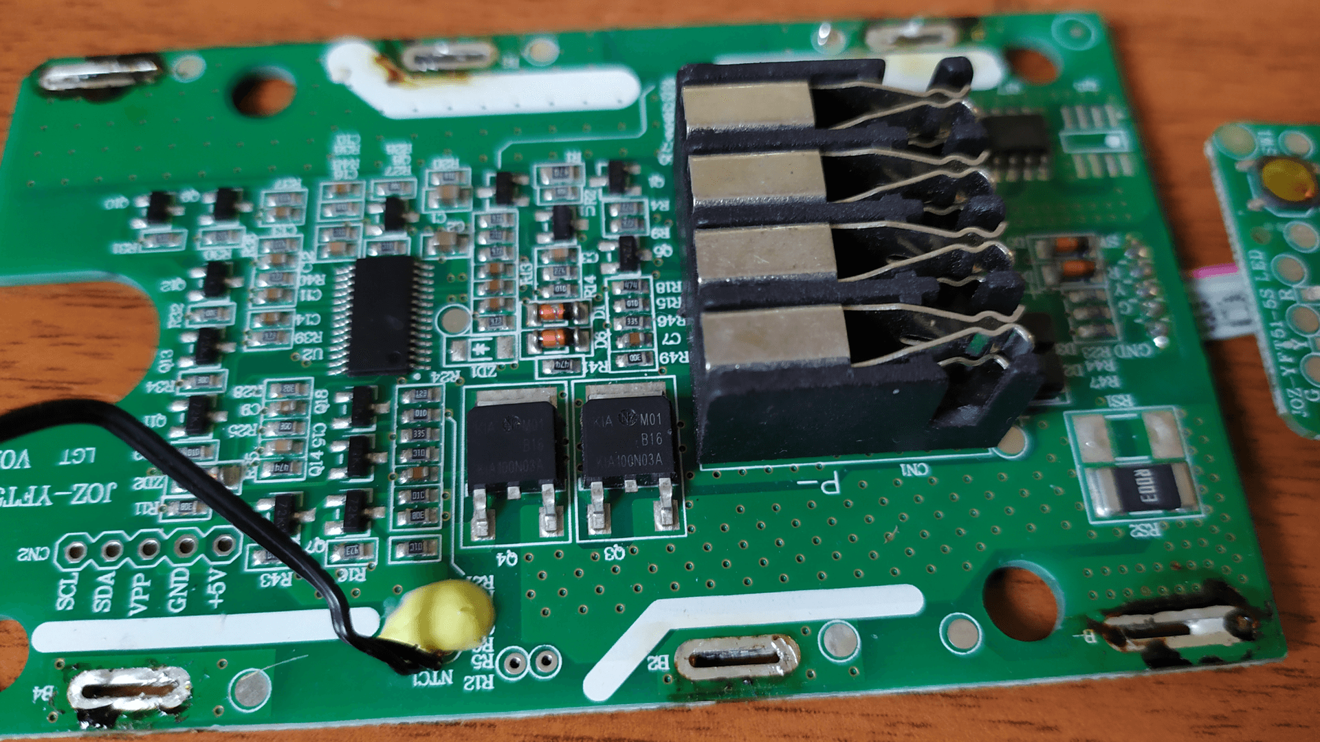

На одной из неисправных плат BMS от литиевой АКБ мне удалось найти транзистор KIA100N03A (100N03).
Плата от неисправной АКБ с транзистором KIA100N03A
Он близок по параметрам транзистору NCE3080K, но выдерживает больший ток стока, 100А против 80А. VDS (30V) и VGS (±20V) совпадают. Такой транзистор на замену ещё лучше, так как он будет меньше греться при работе.
MOSFET-транзистор KIA100N03A. Внешний вид

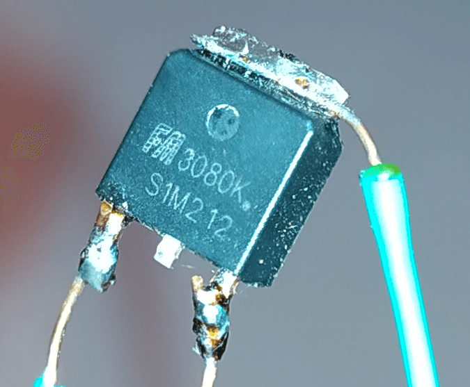

Демонтаж транзистора FM3080K с печатной платы осложняется тем, что он выполнен в SMD-корпусе и запаян на “пузо”. Его не так-то просто выпаять. Пришлось задействовать сплав Розе и термовоздушную паяльную станцию.
Демонтаж транзистора FM3080K с платы BMS
Процедура демонтажа на первый взгляд простая, но может доставить хлопот.
Чтобы её облегчить, сначала пропаиваем выводы транзистора сплавом Розе. Это нужно, чтобы “разбавить” родной припой легкоплавким и, тем самым, уменьшить его температуру плавления.
Также слегка прогреваем плату под транзистором. Градусов эдак до 80. Это сократит время разогрева припоя и убережёт печатную плату. При её резком нагреве воздухом, печатные дорожки могут отслоиться, а сама плата может вздуться.

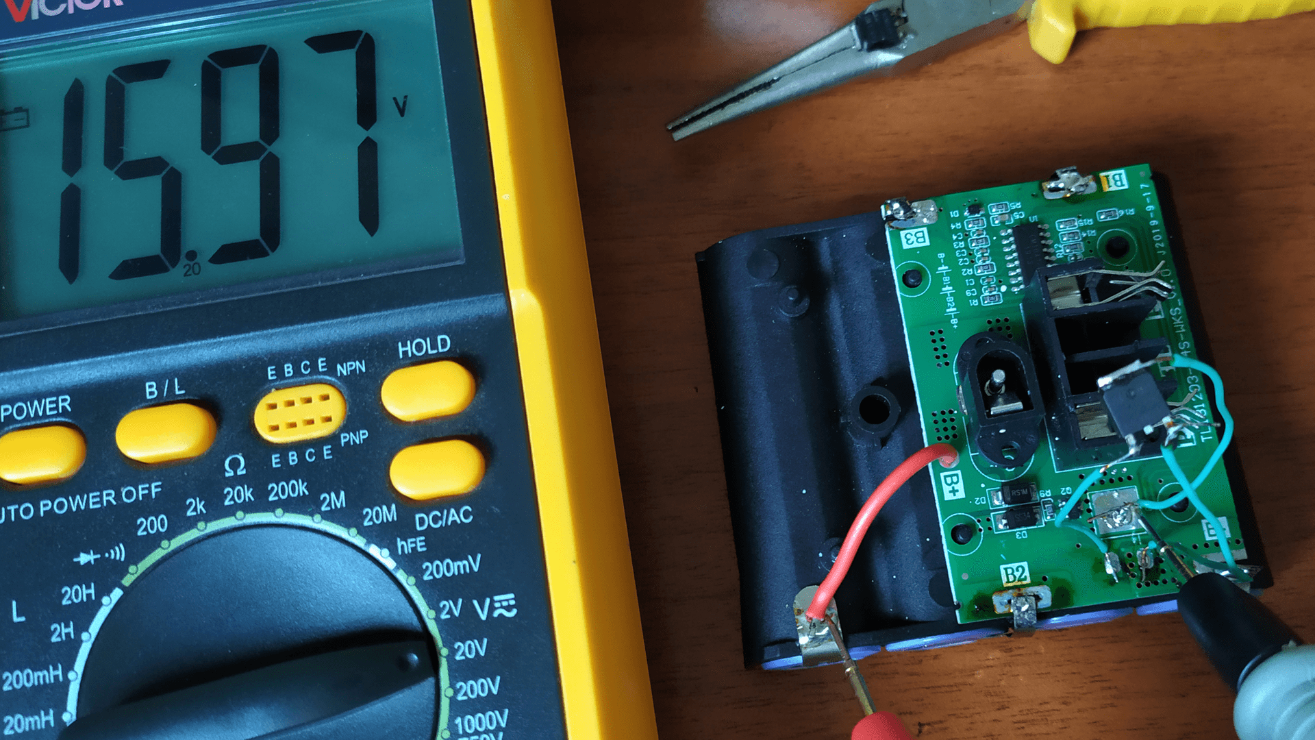

Аналогичным образом выпаял и транзистор KIA100N03A с платы-донора. Далее решил напаять проводники к его выводам и проверил универсальным тестером. Всё-таки транзистор б/у и его нужно проверить.
Проверка мосфета KIA100N03A
Как видим, тестер показал, что транзистор исправен.
На плату BMS транзистор KIA100N03A также запаял с помощью проводников. Это на тот случай, если схема не заработает. Повторно мучиться с выпайкой не хочется. Удостоверюсь в исправности и запаяю наглухо.

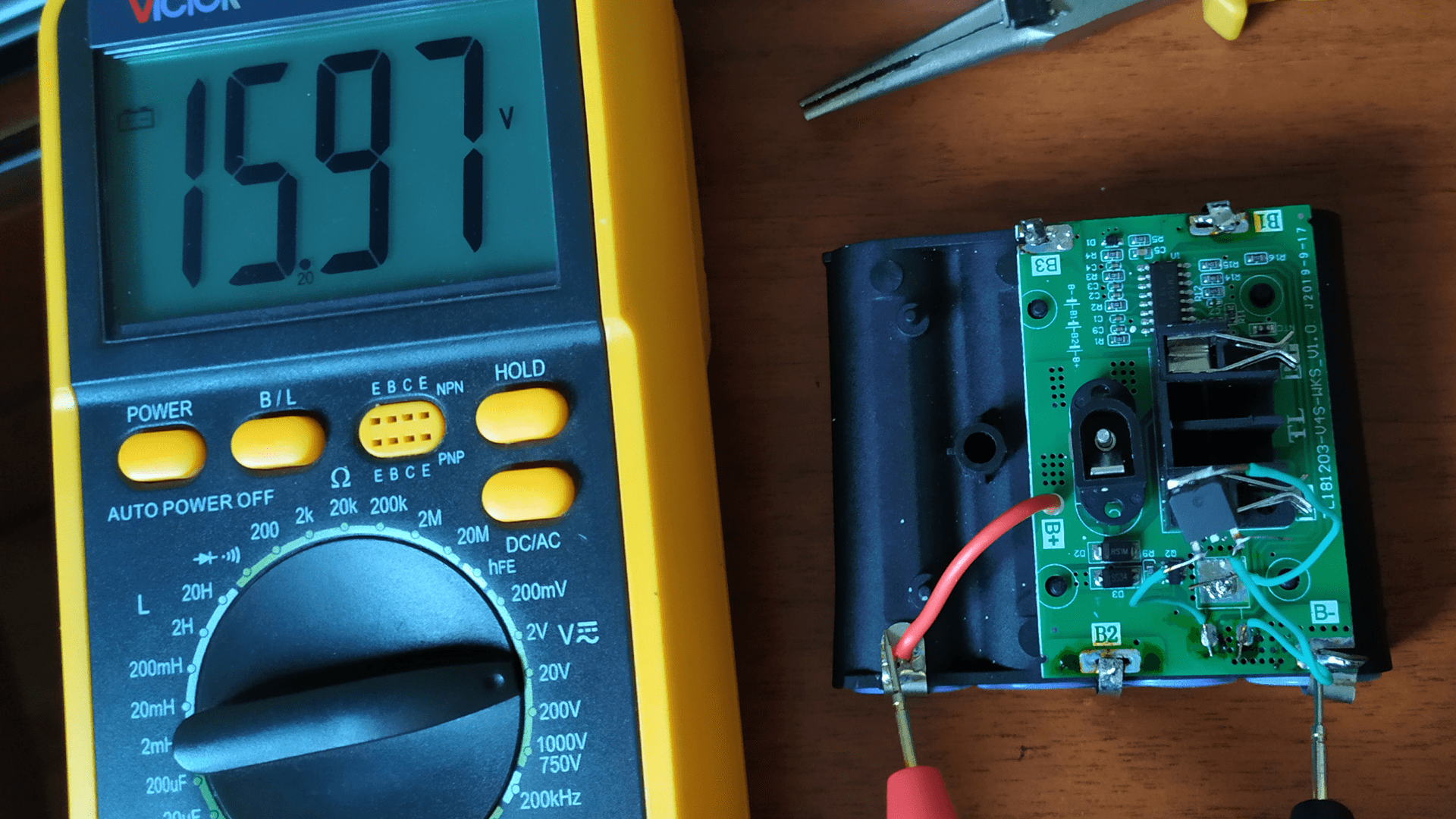

Затем припаял плату к составной литиевой батарее и провёл измерения.

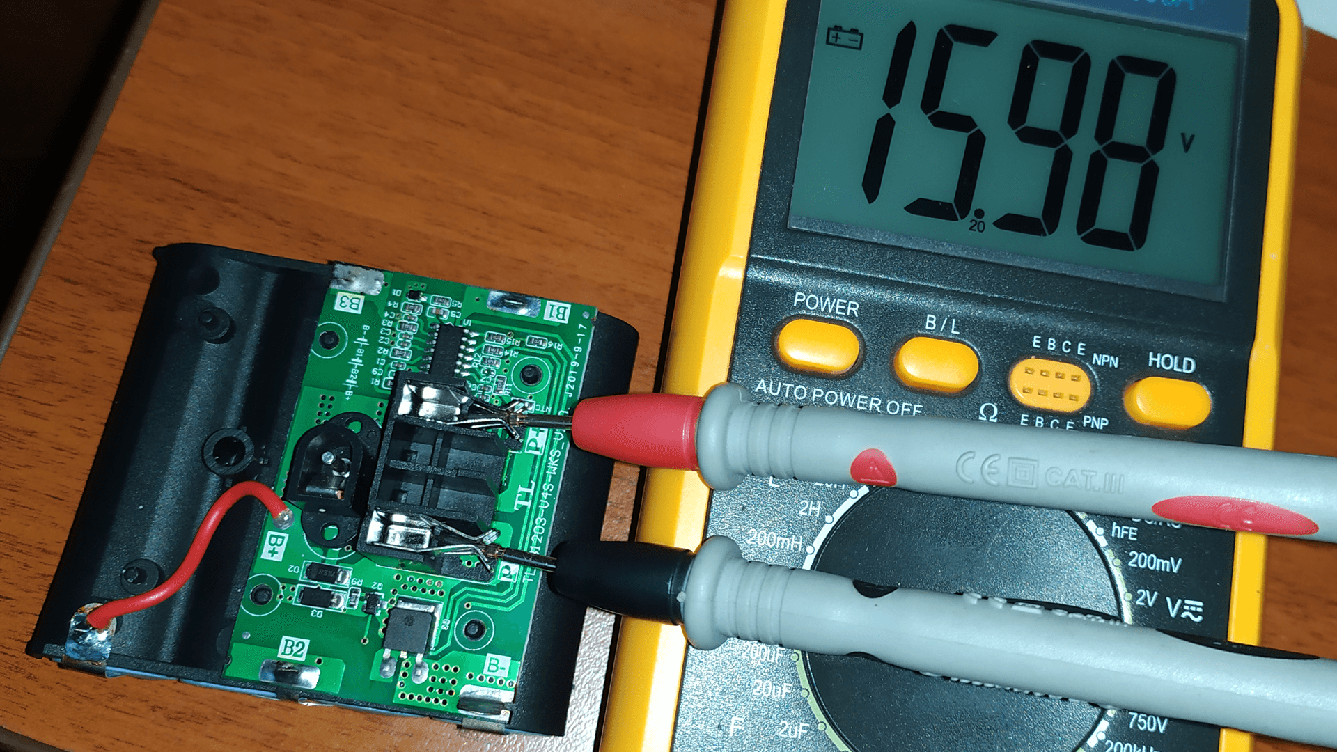

Сначала измерил напряжение между точками B+ и B-, – напряжение на составной батарее.
Замер напряжения на составной литиевой батарее
Всё в норме, – 15,97V.
Далее замеряем напряжение на стоке мосфета 100N03. Здесь тоже всё в норме.
Замер напряжения на стоке мосфета 100N03
Ну, и напоследок, замеряем напряжение на выходных клеммах АКБ (15,98V). Хотя этого можно и не делать, так как вывод стока транзистора FM3080K напрямую соединён с минусовой клеммой P- аккумулятора.
Проверка напряжения на клеммах аккумулятора

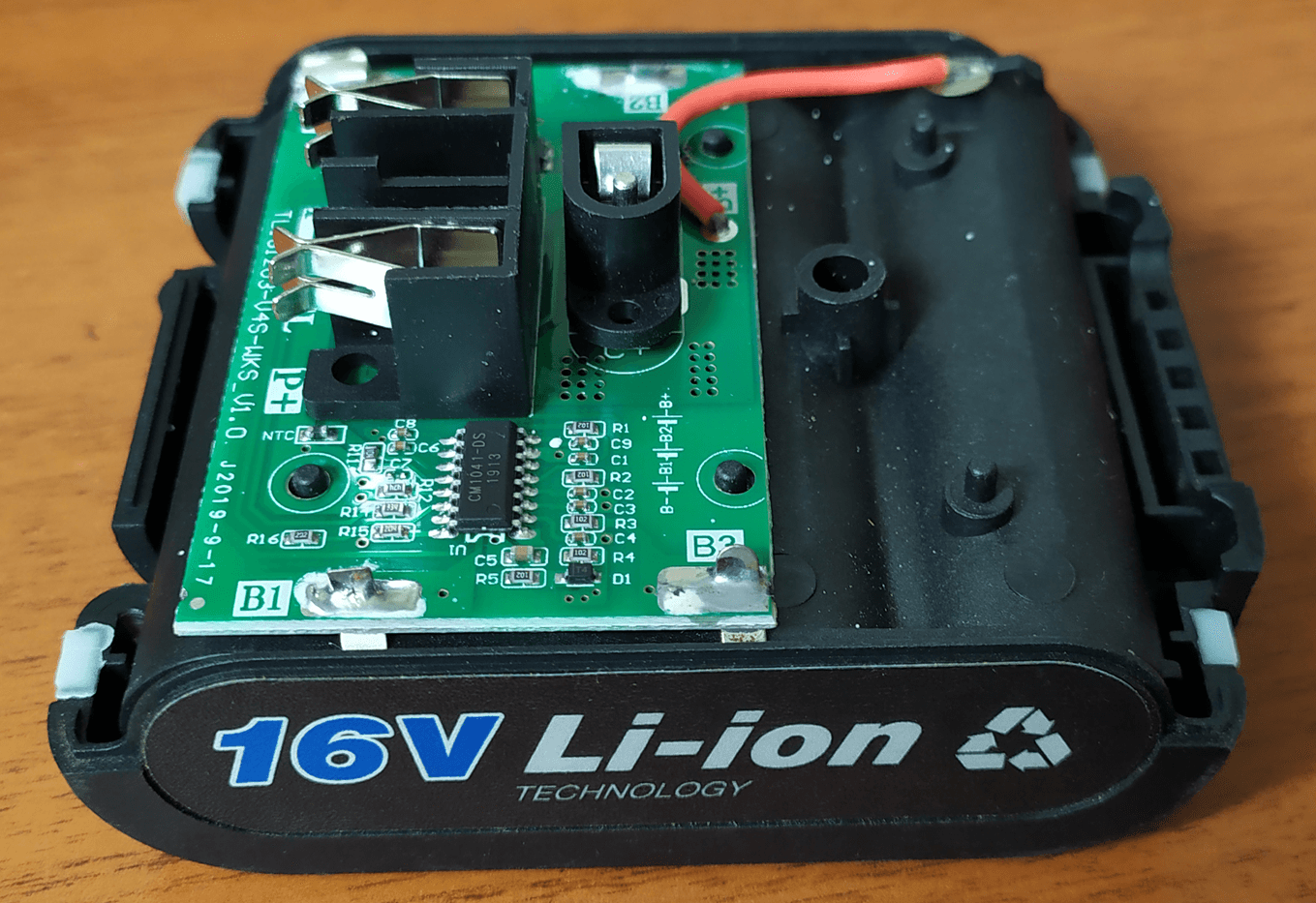

Удостоверившись, что всё работает, впаял транзистор как положено, подпаял контакты составной батареи и собрал аккумулятор.
Аккумулятор «Варяг» ДА-16/2П. Вид сверху
После такого ремонта аккумулятор стал работать исправно. Спустя некоторое время владелец сообщил, что всё в порядке, нареканий нет.
Вот такая простая замена злосчастного транзистора продлила срок службы рядового литиевого аккумулятора.
