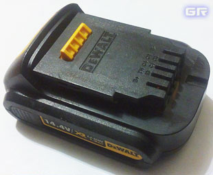

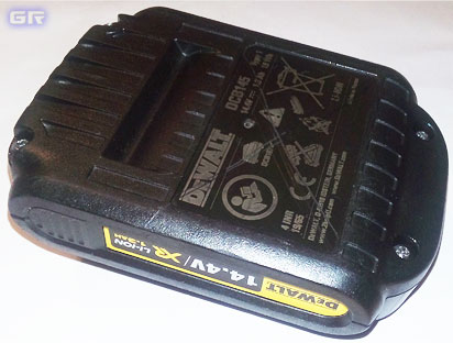

Вот так выглядит штатный аккумулятор DeWalt DCB-145.
Аккумуляторная батарея DCB145 от шуруповёрта DeWALT
АКБ DeWalt DCB-145

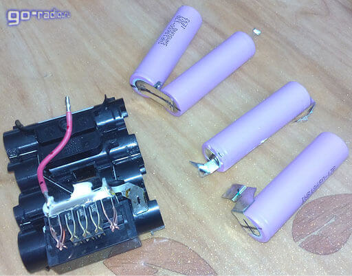

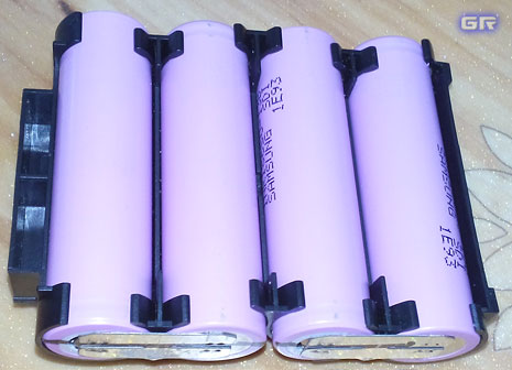

Чтобы вскрыть такой аккумулятор, потребуется шестигранная отвёртка типа TORX. Батарея состоит из 4 литиевых (Li-ion) "банок" SAMSUNG SDI INR18650-13B ёмкостью 1300 mA×h каждая. Все четыре "банки" установлены в пластиковый бокс и соединены последовательно при помощи токоведущих пластин. Пластины приварены к контактам литиевых "банок" точечной сваркой. Видно, что это качественная заводская сборка.
Не советую разделять "банки" составной АКБ, перекусывая соединительные токоведущие пластины. Я так сделал и пожалел. Далее я расскажу, почему этого делать не стоит.
Разобранный аккумулятор DeWalt DCB-145
Сами аккумуляторы SAMSUNG SDI INR18650-13B не имеют встроенного контроллера заряда/разряда. К сожалению, найти документацию на аккумулятор конкретно этой модели (с индексом 13B) мне не удалось. Но, судя по параметрам данной серии, максимальный непрерывный ток разряда (Max Continuous Discharge Current) может быть от 18 (INR18650-13L) до 23 (INR18650-13M) ампер! Неудивительно, что в них нет встроенного контроллера защиты.

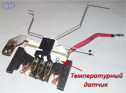

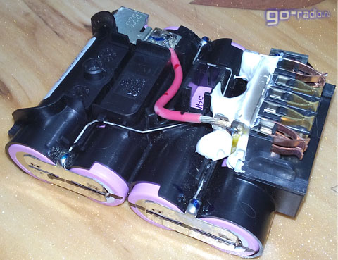

Также в корпусе батареи установлен 5-ти контактный разъём и небольшая печатная плата.
Многоконтактный разъём подключения к зарядному устройству
Многоконтактный разъём необходим для того, чтобы при заряде была возможность контролировать заряд каждого из четырёх аккумуляторов INR18650-13B отдельно. Как известно, напряжение более 4,1 ~ 4,2V для литиевых аккумуляторов опасно и может привести к повреждению или даже возгоранию. Поэтому зарядное устройство выравнивает (балансирует) ток через каждую "банку" составной батареи так, чтобы напряжение на каждой из них не превышало 4,1V.
Также на печатной плате установлен датчик температуры, который прилегает к одной из литиевых "банок".
Разъём подключения, печатная плата с термодатчиком
Благодаря датчику штатная зарядка DeWalt DCB-107 измеряет температуру аккумулятора и отключает режим заряда в том случае, если батарея перегрета или имеет температуру ниже +4°C. Кроме термодатчика на плате смонтирована какая-то схема, но она залита герметиком.

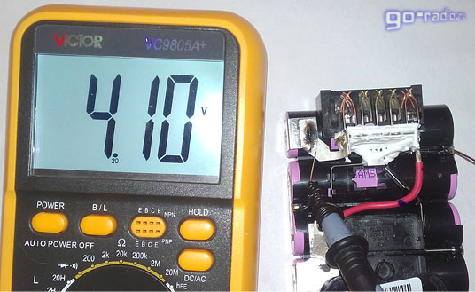

После замера напряжения на каждой "банке" АКБ выяснилось, что 3 из 4 заряжены не полностью – до 3,5 вольт. Лишь одна зарядилась до необходимых 4,1 вольт (для Li-ion).
Заряженная Li-ion аккумуляторная ячейка
Если сложить напряжение всех банок, то получим как раз те самые 14,4V. Напомню, что штатное зарядное устройство очень быстро заряжало батарею и отключалось.

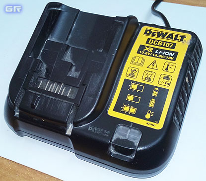

Зарядное устройство DeWALT DCB-107

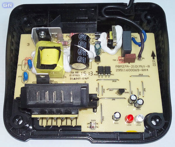

Было решено проверить штатное зарядное устройство DCB-107 на предмет наличия какой бы то ни было неисправности, но оно оказалось исправно. Да и другие батареи зарядка заряжала прекрасно.
Печатная плата зарядного устройства от шуруповёрта
Таким образом, я пришёл к выводу, что штатное зарядное устройство не смогло правильно отбалансировать составную литиевую батарею после глубокой разрядки.

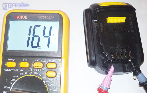

В качестве "контрольного выстрела" замерил напряжение на клеммах B+ и B-. Оно составило 16,4V, как и положено для полностью заряженной АКБ.
Полностью заряженный Li-ion аккумулятор от шуруповёрта DeWALT

Внимание! Сборку надо производить очень аккуратно и не допускать короткого замыкания между выводами "банок" и тех выводов, которые идут на балансировочный разъём. Если замкнёте что-то пассатижами или пинцетом, то хороший фейерверк из искр обеспечен! Я в этом убедился на практике. Токи такие, что провод сечением 0,5 мм. плавятся так, будто это тончайший проводок плавкого предохранителя.
Также категорически не советую разделять литиевые банки, разрезая или перекусывая соединительные токоведущие пластины, которые приварены сваркой.
Во-первых, в этом нет необходимости. Зарядить каждую "банку" можно просто подключаясь выводами зарядного устройства к полюсам нужного аккумулятора. Единственное, что может потребоваться, так это отпаять выводы балансировочного разъёма и временно снять сам разъём со сборки.
Во-вторых, можно повредить изоляцию литиевых аккумуляторов и из-за этого замкнуть их.
В третьих, после того, как литиевые "банки" будут протестированы, встанет вопрос о соединении их вместе. И даже если пластины удастся спаять между собой, то поместить такую сборку обратно в корпус будет весьма трудоёмкой задачей. Корпус батареи очень плотно подогнан под габариты сборки.

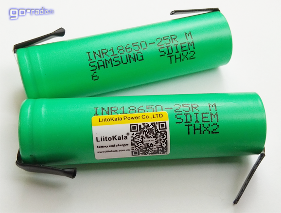

Для апгрейда своего шуруповёрта с 12 V никель-кадмиевой батареей, я приобрёл литиевые аккумуляторы Samsung INR18650-25RM.
Внешний вид аккумуляторов Samsung INR18650-25RM
Покупал в хорошо знакомом многим и проверенном магазине «liitokala Official Store». Судя по всему, аккумуляторы оригинальные. Во всяком случае, разницы в весе, ёмкости и качестве изготовления я не заметил.
Продавец прямым текстом пишет, что аккумуляторы оригинальные, но, "светить" бренд «Samsung» они, видимо, не имеют права. Поэтому на всех аккумуляторах маркировка Samsung заклеена фирменной наклейкой магазина.
Сейчас, судя по всему, аккумуляторы Samsung INR18650-25RM в данном магазине не продаются. Он торгует продукцией своего бренда. Но вот в магазине «liitokala Direct Store» аккумуляторы Samsung есть.

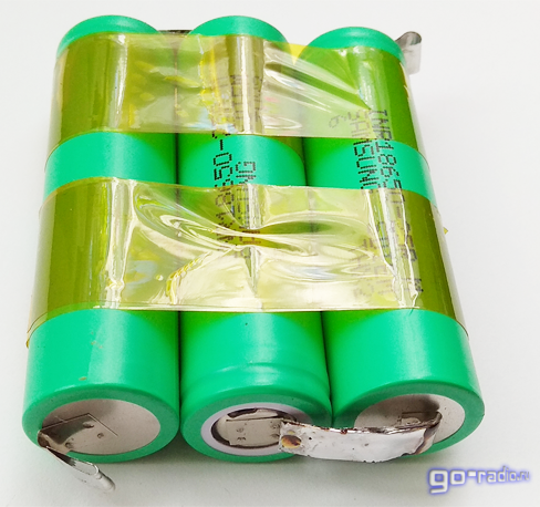

Переделка удалась. С платами защиты и заряда я заморачиваться не стал, просто вывел наружу силовые проводники, а также провода под балансировочный разъём. Заряжаю всё напрямую универсальным зарядным устройством «Turnigy Accucell 6». Делал всё на быструю руку, так как лето было на исходе.
Установка сборки из литиевых аккумуляторов в корпус АКБ от шуруповёрта
Под замену никелевых (NiCd, NiMh) аккумуляторов на литий лучше брать те, что с приваренными "лепестками". Так будет легче спаять составную батарею.
АКБ для шуруповёрта из трёх литиевых аккумуляторов типоразмера 18650
Стоит отметить, что аккумуляторы INR18650-25RM как раз таки и используются в тех самых «Pack for Power Tool» для электроинструмента. Перед покупкой советую погуглить даташит на аккумулятор или его серию (например, так: "samsung inr18650-25rm datasheet"). В нём указано всё, что необходимо знать: типовой ток заряда и разряда, назначение (инструмент, игрушки), графики потери ёмкости после нескольких циклов и много чего ещё.
