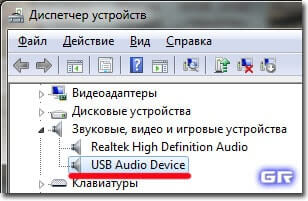

Оказалось, что для работы этого занятного устройства нужно только подключение к ноутбуку и установка драйвера. Драйвер уже есть в операционной системе Windows. Устанавливается он автоматически. После подключения автоматом определяется драйвер и ОС переключает звук на колонки PS-30. В диспетчере устройств данный аппарат прописывается как «USB Audio Device».
Определение USB-колонок в диспетчере устройств

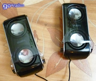

Стало понятно, что звук портит не электроника, а что-то другое. Стало быть, дело в акустике, а точнее в миниатюрных колонках. Именно они сводят на нет всё качество 16-ти битных ЦАП и усилителей на MOSFET транзисторах, которые присутствуют в микросхеме CM6120-S. Да и что ещё можно ожидать от таких маленьких и пушистых динамиков? Они разве что сгодятся для квартирного звонка…
Миниатюрные колонки

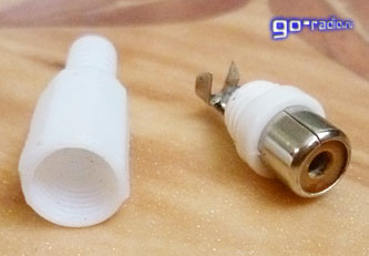

Нам понадобятся два разъёма типа "тюльпан". Конечно, можно использовать и другие, всё зависит от того, какие используются разъёмы у акустической системы, которую в последствие мы хотим подключить.
Разъём типа Тюльпан

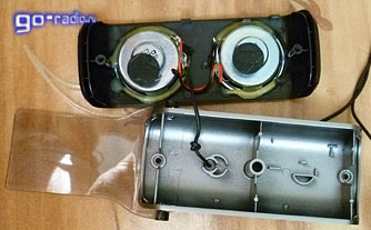

Разбираем родную акустику от SVEN PS-30, отпаиваем провода от выводов динамика. При этом нужно запомнить или отметить провод от колонок левого канала и правого. Потом припаяем к этим проводам разъёмы с корпусом разного цвета, чтобы правильно подключать внешнюю акустику.
На корпусе родных колонок ищем букву «R» или «L». «R» – это правая колонка (от слова Right – "правый"), «L», соответственно, левая (от Left – "левый").
Разбираем колонки
Также стоит учесть фазировку подключения динамиков. Для того, чтобы колонки работали согласованно, нужно учитывать подключение к ним плюсового "+" и минусового "-" провода от усилителя. Если перепутать – то ничего страшного не случится, но динамики акустики будут работать не в фазе. Не в фазе, это значит у одного динамика, например, правого канала при подаче сигнала диффузор будет отталкиваться наружу, а у другого (левого канала) будет затягиваться внутрь. На слух, конечно, не особо заметно, но вот при качественной акустике стереоэффекта вы не услышите, а если и услышите, то он будет отличаться от задуманного. Поэтому при отпаивании проводов от динамиков, смотрим и запоминаем, к какому выводу динамика припаяны провода (плюсу или минусу).

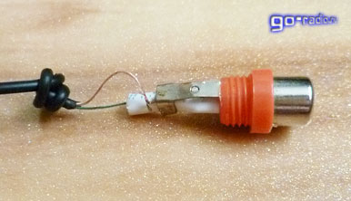

Далее провода от шнура паяем к разъёмам. Для ясности определим, куда нам припаивать минусовой провод, а куда плюсовой. Возьмём, к примеру, вывод внешнего ободка разъёма "тюльпан" и обозначим его как минусовой. Вот и паяем минусовой провод к выводу от ободка. То же самое делаем и у другого разъёма. Плюсовые же провода у нас будут припаяны к центральным выводам разъёмов.
Контакты и оголённые провода в корпусе разъёма следует тщательно изолировать друг от друга, чтобы исключить случайное замыкание даже в тех случаях, когда целостность контакта будет нарушена. Как уже говорилось, замыкание на выходе усилителя может привести к выходу его из строя.
Пайка разъёма

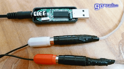

Вот, что из этого получилось.
Готовый разъём подключения внешних колонок
