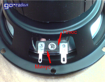

Клеммы подключения проводов у динамика
Полярность при соединении динамиков нужно учитывать для того, чтобы они работали синфазно. Другими словами, согласованно.
Многие, наверное, знают, что у некоторых динамиков на клеммах указывается полярность («+» и «-»).
Указание полярности на клеммах динамика
По идее при подключении динамиков полярность можно и не соблюдать, ничего страшного не произойдёт. Особенно если речь идёт о монофоническом звуковоспроизведении. В старых телевизорах, например, был всего один динамик.

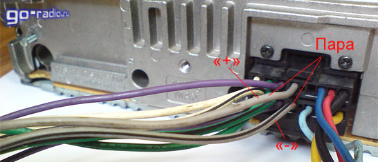

Например, у всех современных автомагнитол соединительные провода, к которым подключаются громкоговорители (динамики), имеют цветовую пару – по 2 провода на 1 канал.
Пара проводов для подключения динамиков к автомагнитоле

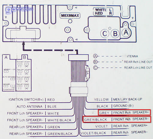

Но, вот на одном из парных проводов изоляция имеет белую или чёрную полосу на фоне основного цвета изоляции. Сделано это для того, чтобы при подключении акустики правильно подключить её к аудио-выходу и соблюсти синфазность.
Также это указывается на схеме подключения, которая есть на корпусе автомобильного CD/MP3-ресивера.
Схема подключения акустики к выходам автомобильного CD/MP3-ресивера

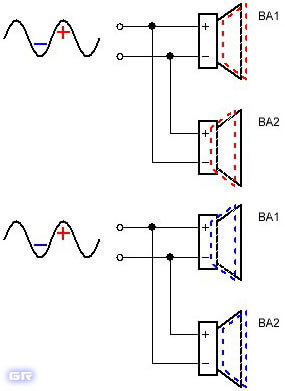

При соединении динамиков следует учитывать эту особенность. Необходимо чтобы диффузоры каждого из динамиков колебались синхронно. Вот как это можно изобразить на рисунке.
Синфазная работа динамиков
Если динамики будут работать не синхронно, то возможно искажение звуковой картины, так как звуковые волны будут в противофазе – частично компенсировать друг друга. При этом возможно искажение пространственной ориентации источника звука и пр.
Динамики работают в противофазе
А если диффузоры динамиков будут работать синфазно, то звуковые колебания будут складываться, тем самым создавая полную и точную звуковую картину.
