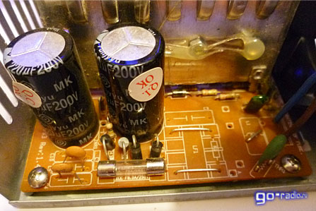

Следует обратить внимание, что многие недобросовестные производители в целях экономии не ставят конденсатор С2 и варистор R3, а порой и дроссель фильтра L1. То есть посадочные места есть, и печатные дорожки тоже, а деталей нет. Ну, вот прям как здесь.
Плата с неустановленными элементами фильтра
Как говорится: «No comment Смайл - Улыбка».
Если вы работаете с электроникой, то такое увидите ещё не раз.
