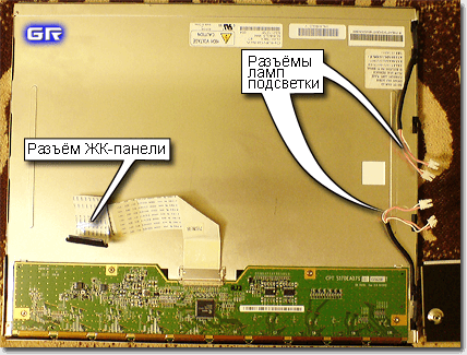

Рассмотрим состав ЖК-панели компьютерного монитора «ACER» AL1716. ЖК-панель является завершённым функциональным устройством и, как правило, при ремонте разбирать её не надо, за исключением замены вышедших из строя ламп подсветки.
На фото №1 показана ЖК-панель компьютерного монитора «ACER» AL1716, которая имеет маркировку CHUNGHWA CLAA170EA.
На тыльной стороне ЖК-панели расположена довольно большая печатная плата, к которой от основной платы управления подключен многоконтактный шлейф. Сама печатная плата скрыта под металлической планкой.
ЖК-панель монитора «Acer» AL1716
ЖК-панель компьютерного монитора Acer AL1716.

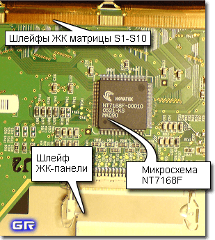

На печатной плате (фото №2) установлена многовыводная микросхема NT7168F-00010. Данная микросхема подключается к TFT-матрице и участвует в формировании изображения на дисплее.
От микросхемы NT7168F-00010 отходит множество выводов, которые сформированы в десять шлейфов под обозначением S1-S10. Эти шлейфы тонкие и приклеены к печатной плате, на которой установлена микросхема NT7168F.
Печатная плата ЖК-панели CHUNGHWA CLAA170EA
Печатная плата ЖК-панели CHUNGHWA CLAA170EA и её компоненты.

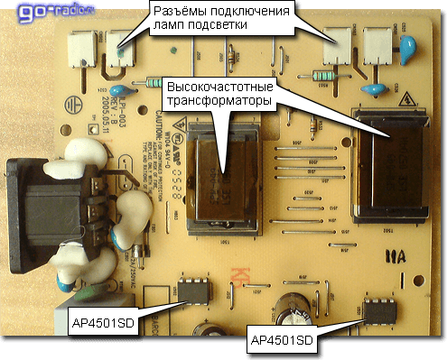

Также на плате блока питания установлено два высокочастотных трансформатора (фото №8), служащих для повышения переменного напряжения и подачи его на электроды люминесцентных ламп. Кроме основных элементов, на плате установлены всевозможные радиоэлементы, служащие для защиты от короткого замыкания и неисправности ламп.
Плата инвертора и её элементы
Основные элементы платы инвертора для питания ламп подсветки экрана монитора.

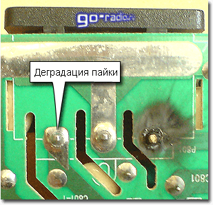

Пример ремонта монитора модели «Acer» AL1716
Среди неисправностей мониторов довольно часто встречаются такие, которые легко устранить своими руками всего лишь за пару минут. Например, уже упомянутый ЖК-монитор «Acer» AL1716 попал на стол ремонта по причине нарушения контакта вывода розетки для подключения сетевого шнура ~220V. Следствием такой небольшой неисправности было самопроизвольное выключение монитора.
После разборки ЖК-монитора было обнаружено, что в месте плохого контакта образовывалась мощная искра. Подгары и копоть в месте контакта выдавали поломку даже при беглом визуальном осмотре.
Сильное искрение провоцировало ещё и то, что в момент возобновления контакта по цепи проходил импульс тока в следствие заряда электролитических конденсаторов в фильтре выпрямителя.
Причина неисправности проста – деградация пайки (фото №9).
Деградация паяного контакта
Деградация пайки в месте паяного контакта на печатной плате импульсного блока питания.
