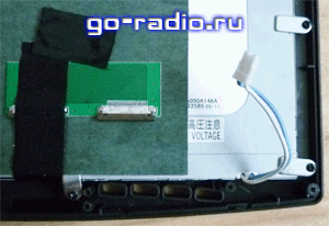

Разобрать портативный LCD телевизор не составляет особого труда. Необходимо выкрутить винты на задней крышке аппарата, далее острым (лучше пластмассовым) предметом разжать защёлки, которые скрепляют две части корпуса. После того, как корпус вскрыт, необходимо отстегнуть гибкий шлейф, идущий к LCD панели и высоковольтный разъём питания подсветки.
LCD панель

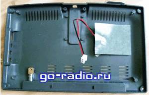

Далее следует отключить провод подключения динамика и антенны.
Задняя крышка с динамиком

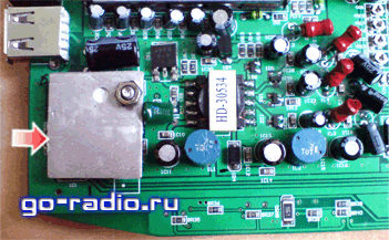

Основные блоки переносного LCD-телевизора.

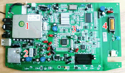

Основными составными частями LCD-телевизора являются LCD (жидкокристаллическая) панель и электронная начинка. Электронная схема состоит из тюнера (1), импульсного блока питания (2), схемы обработки сигнала, цифрового процессора, схемы коммутации, усилителя звуковой частоты (3), высокочастотного преобразователя для питания подсветки (4).
Электронная начинка портативного LCD телевизора

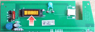

Блок высоковольтного преобразователя выполнен на двух SMD транзисторах и планарном высокочастотном трансформаторе.
Высокочастотный преобразователь
Причиной того, что LCD-телевизор не включается, может служить выход из строя биполярного транзистора 2SA2039. На корпусе транзистора маркировка нанесена не полностью и сокращена до A2039. Это хорошо видно на фотографии транзистора.
Транзистор 2SA2039

Логика работы портативного LCD-телевизора мало чем отличается от логики работы компьютерного монитора, за исключением того, что в LCD-мониторе отсутствует приёмник TV-сигнала. Для более полного понимания устройства и работы приборов на базе LCD, рекомендуем прочесть статьи разборка LCD-монитора и ремонт LCD-монитора.
Как только пользователь нажимает кнопку «POWER», то от микропроцессора идёт сигнал на маломощный транзистор, который включает мощный ключевой транзистор 2SA2039. Через мощный транзистор 2SA2039 ток поступает на основную, рабочую часть электронной схемы, включается подсветка дисплея и остальные части схемы, отвечающие за приём и обработку телевизионного сигнала.
После проведённой диагностики выяснилось, что неисправен как раз транзистор 2SA2039. Данный биполярный транзистор оказался пробит. Как следствие, транзистор не работал должным образом. При более детальной проверке транзистора 2SA2039, оказалось, что у него пробиты оба перехода: Б-Э и Б-К. Также при замере сопротивления между выводом коллектора и эмиттера мультиметр показал нулевое сопротивление. Не транзистор, а "решето".

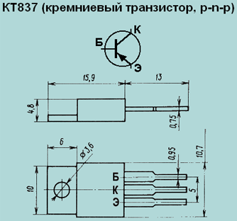

После довольно кропотливой работы удалось впаять транзистор КТ837Ф. Для надёжности на транзисторе был установлен радиатор.

При замене транзистора 2SA2039 на транзистор КТ837Ф следует учесть удачную цоколёвку (расположение выводов) транзистора КТ837Ф.
Цоколёвка транзистора КТ837Ф
Это позволило с минимальными трудозатратами установить его на контактную площадку взамен сгоревшего транзистора 2SA2039.
