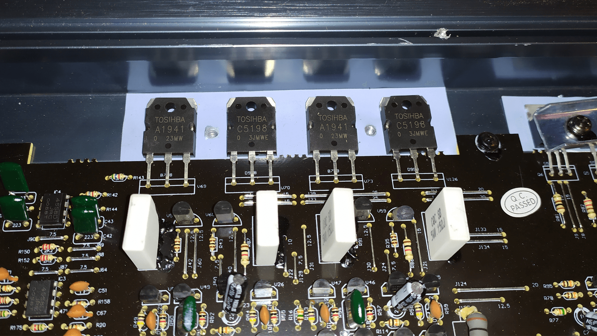

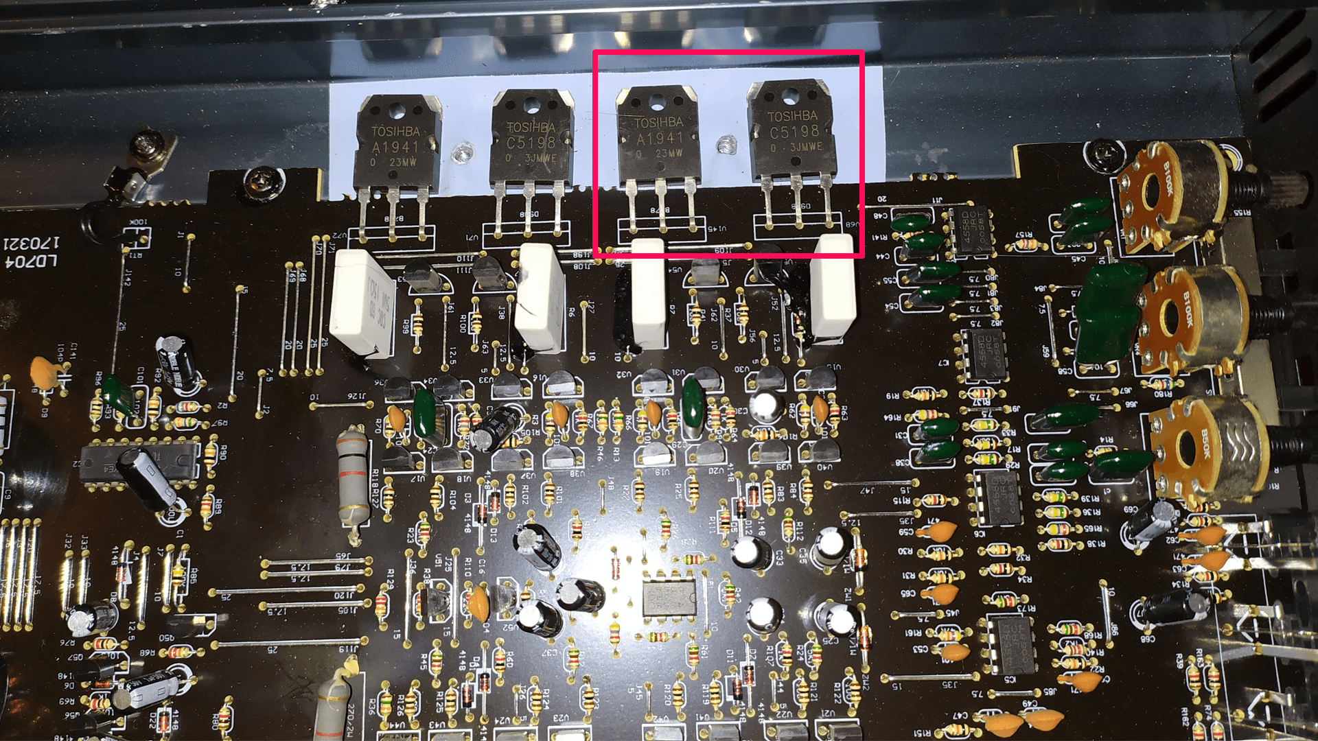

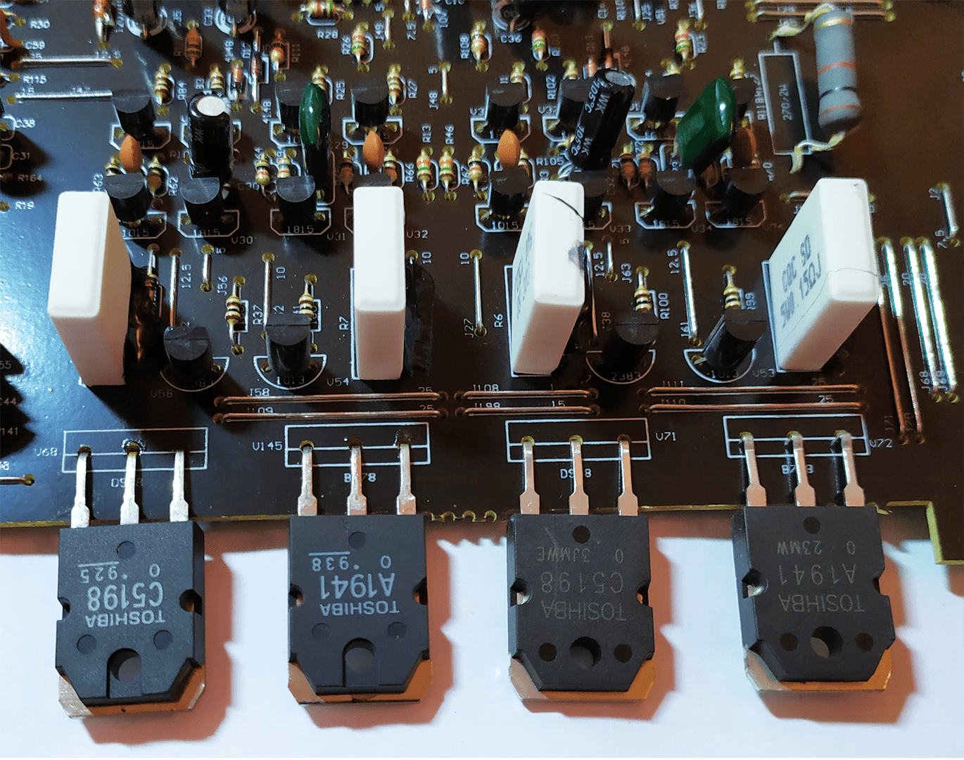

Беглая проверка после вскрытия выявила два пробитых биполярных транзистора в одном из выходных каскадов – одна из комплементарных пар УМЗЧ (усилителя мощности звуковой частоты).
Пробитые транзисторы A1941 и C5198 на плате усилителя

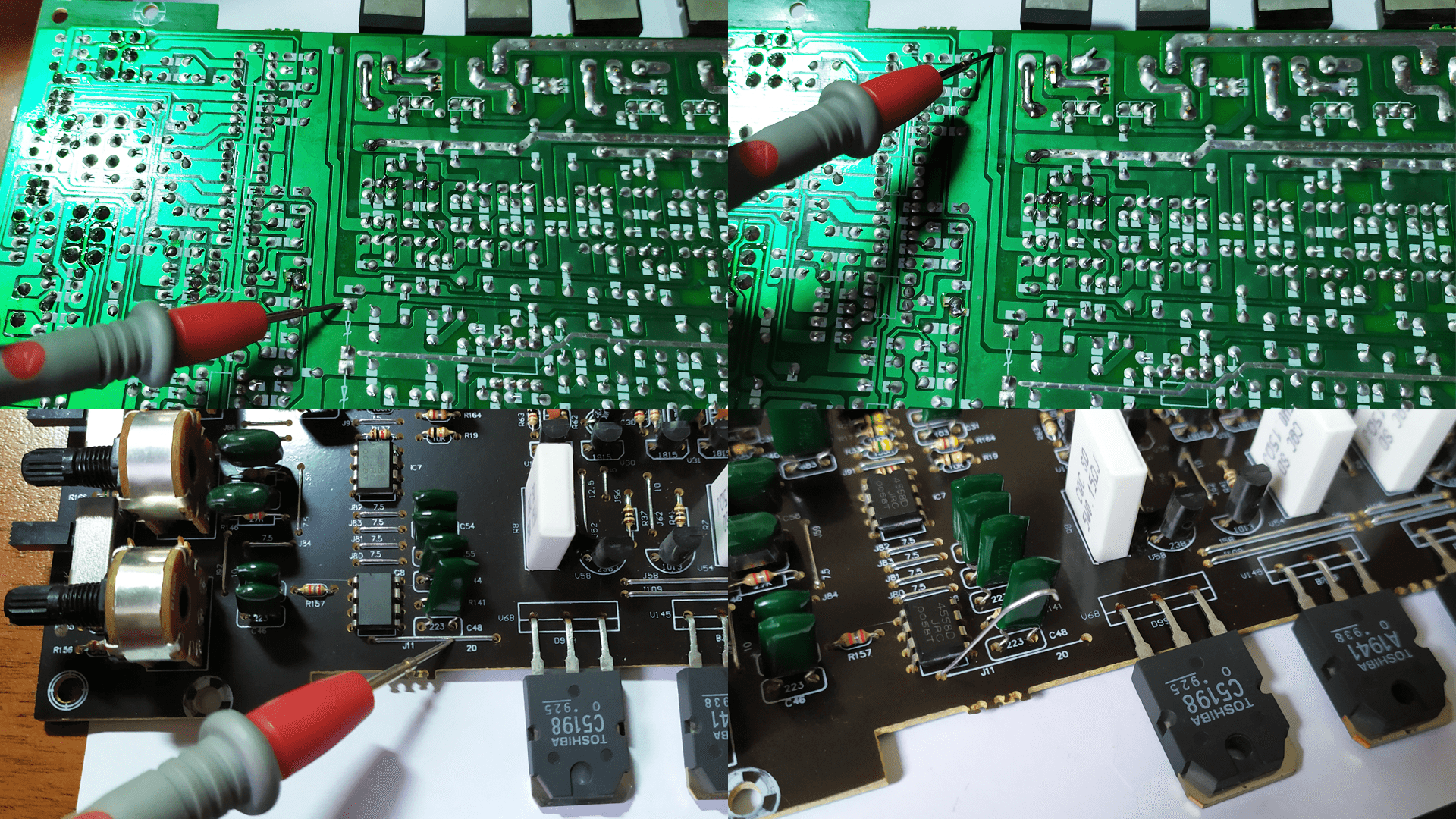

Кто не знает, такую проверку мощных транзисторов можно делать и без выпайки. Достаточно мультиметром проверить сопротивление между выводами транзисторов УМЗЧ. Если мультиметр хоть раз покажет нулевое сопротивление – транзистор выпаиваем и на детальную проверку.

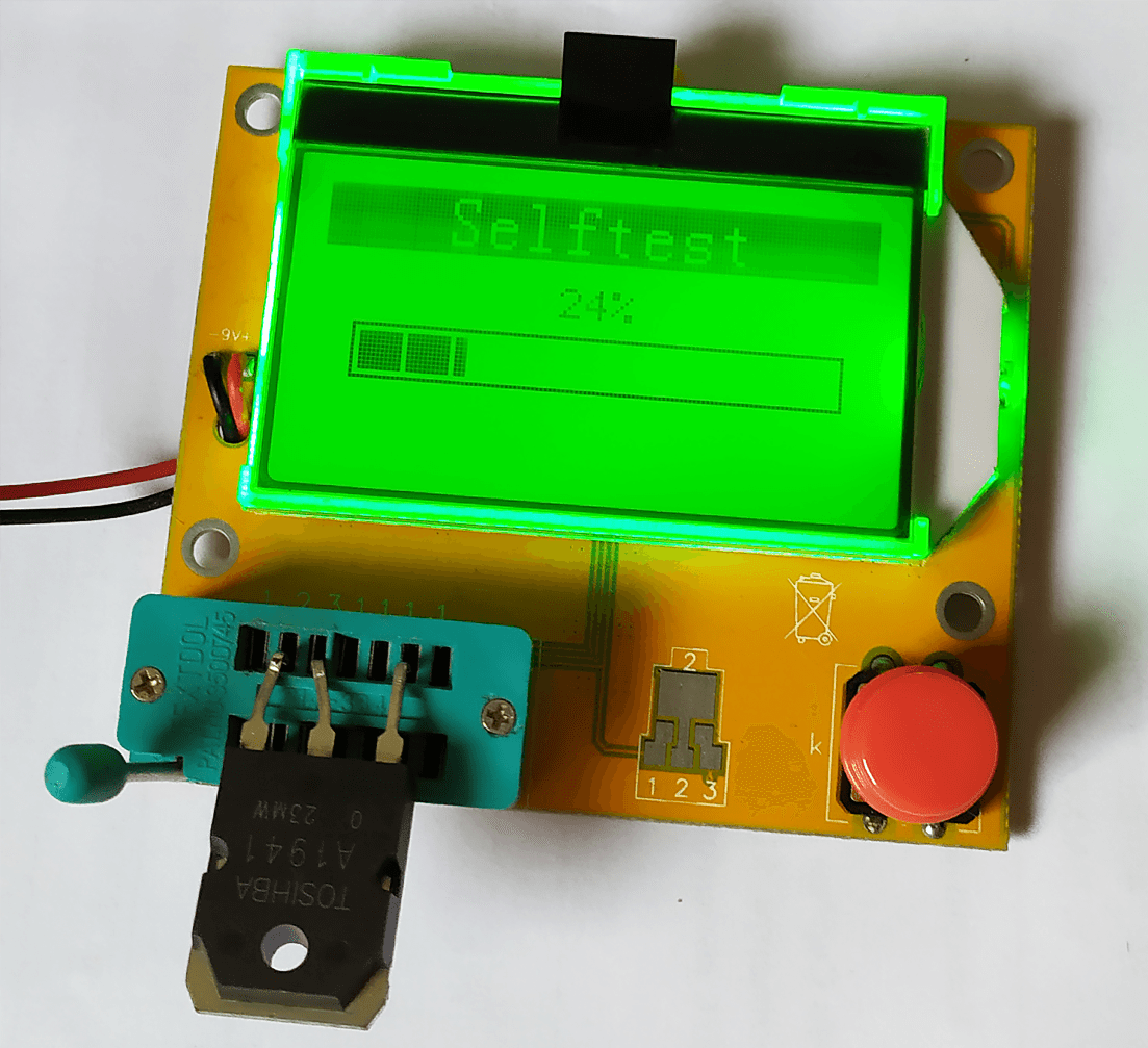

После тестирования транзисторов подозрения подтвердились. Пробит транзистор 2SC5198-O (Q) Toshiba NPN 140V, 10A [2-16C1A] и 2SA1941-O (Q) Toshiba PNP 140V, 10A [TO-3P].
Универсальный тестер даже запустил самопроверку (Selftest). Она включается, если замкнуть контакты 1, 2 и 3 ZIF-панели. Транзисторы просто превратились в токопроводящую перемычку.
Проверка транзистора 2SA1941 универсальным тестером

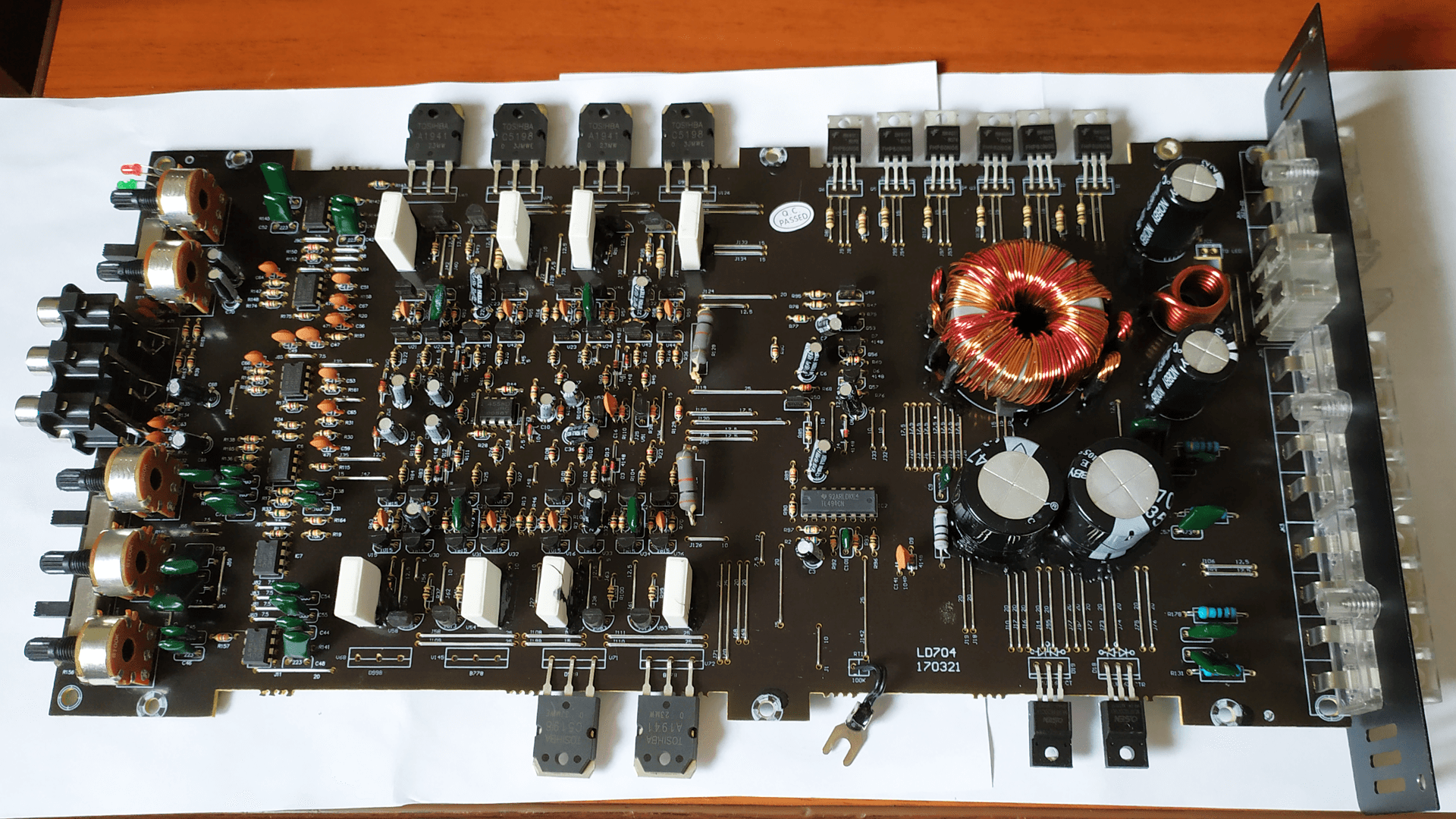

Устранив КЗ в выходных каскадах УМЗЧ желательно проверить исправность преобразователя напряжения. О том, что это за блок, и, как его найти на плате усилителя, я рассказывал в первой части про устройство автомобильного усилителя.
Далее проверяем, включится ли усилитель штатно (засветится ли зелёный светодиод «Power»), не будет ли опять уходить в защиту (светится красный светодиод «Protect»). В некоторых случаях можно замерить основные напряжения, убедится в их корректности.
Плата усилителя с выпаянными сгоревшими транзисторами

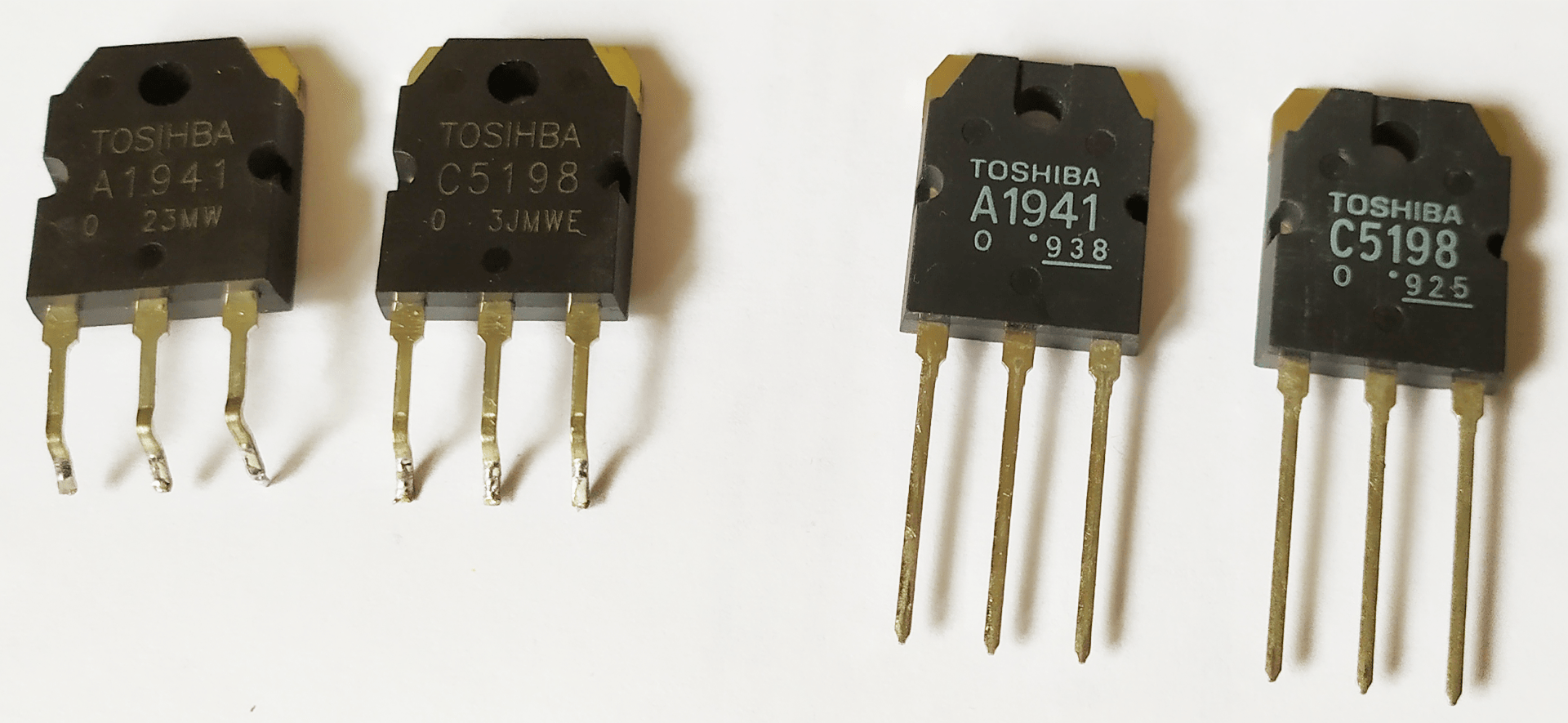

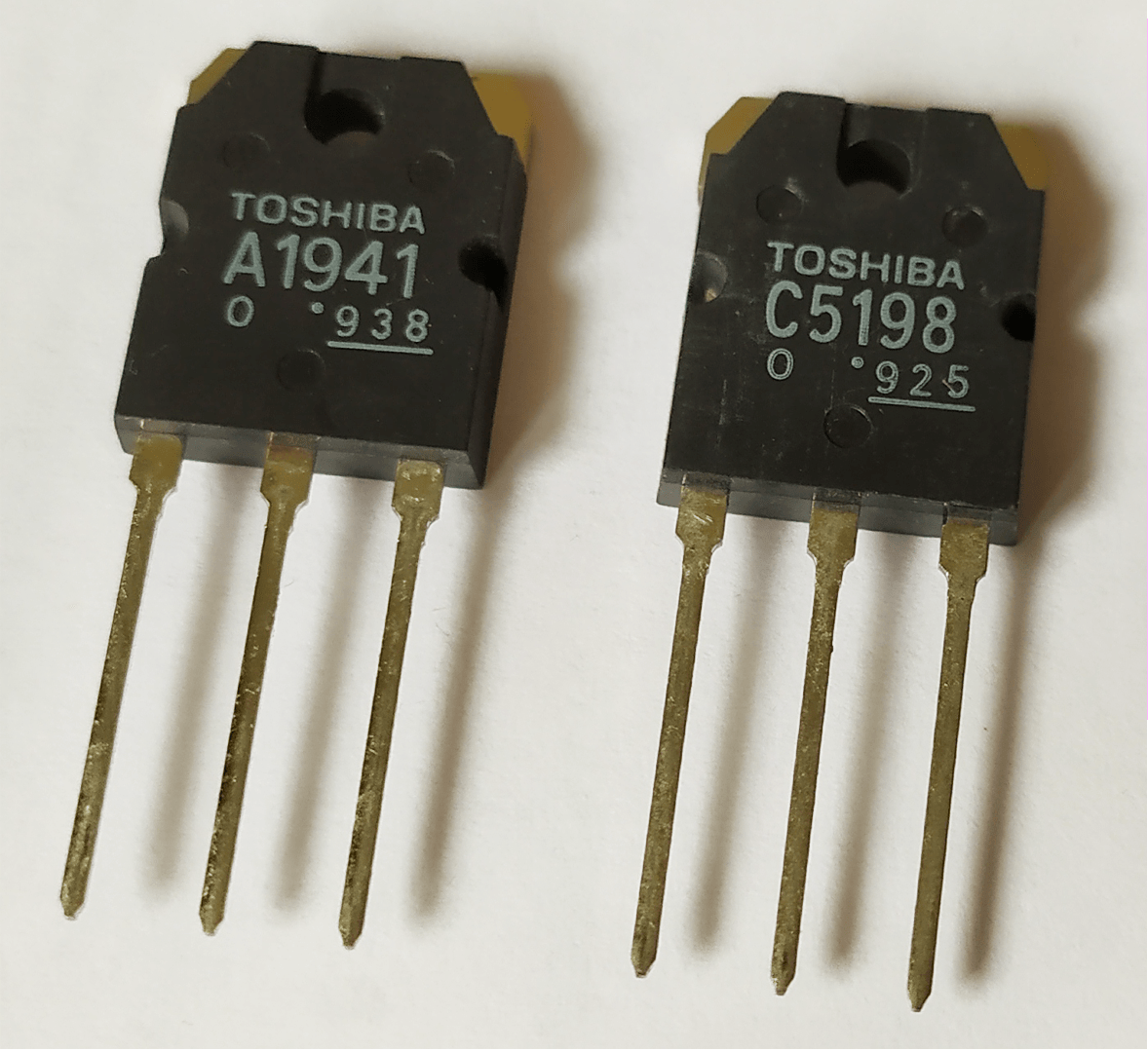

Заменил оба транзистора: 2SA1941, 2SC5198. Оба оригинал, все известной фирмы TOSHIBA.
Транзисторы Toshiba 2SA1941/2SC5198 и поддельные с маркировкой TOSIHBA
Отдал за них 230 руб. без учёта доставки.
Комплементарная пара транзисторов 2SA1941 - 2SC5198

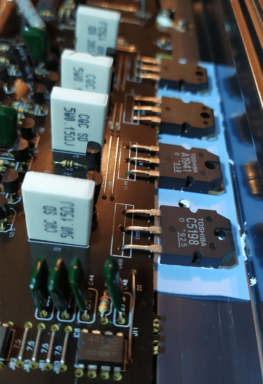

Пробное включение прошло успешно. Усилитель включился, индикация появилась – "зелёный". Штатный рабочий режим.
Замена транзисторов 2SA1941 и 2SC5198 новыми
Казалось бы всё, усилитель исправен, и "ленивый" ремонт завершён, но не тут-то было.
Транзисторы выходного каскада усилителя мощности звуковой частоты.

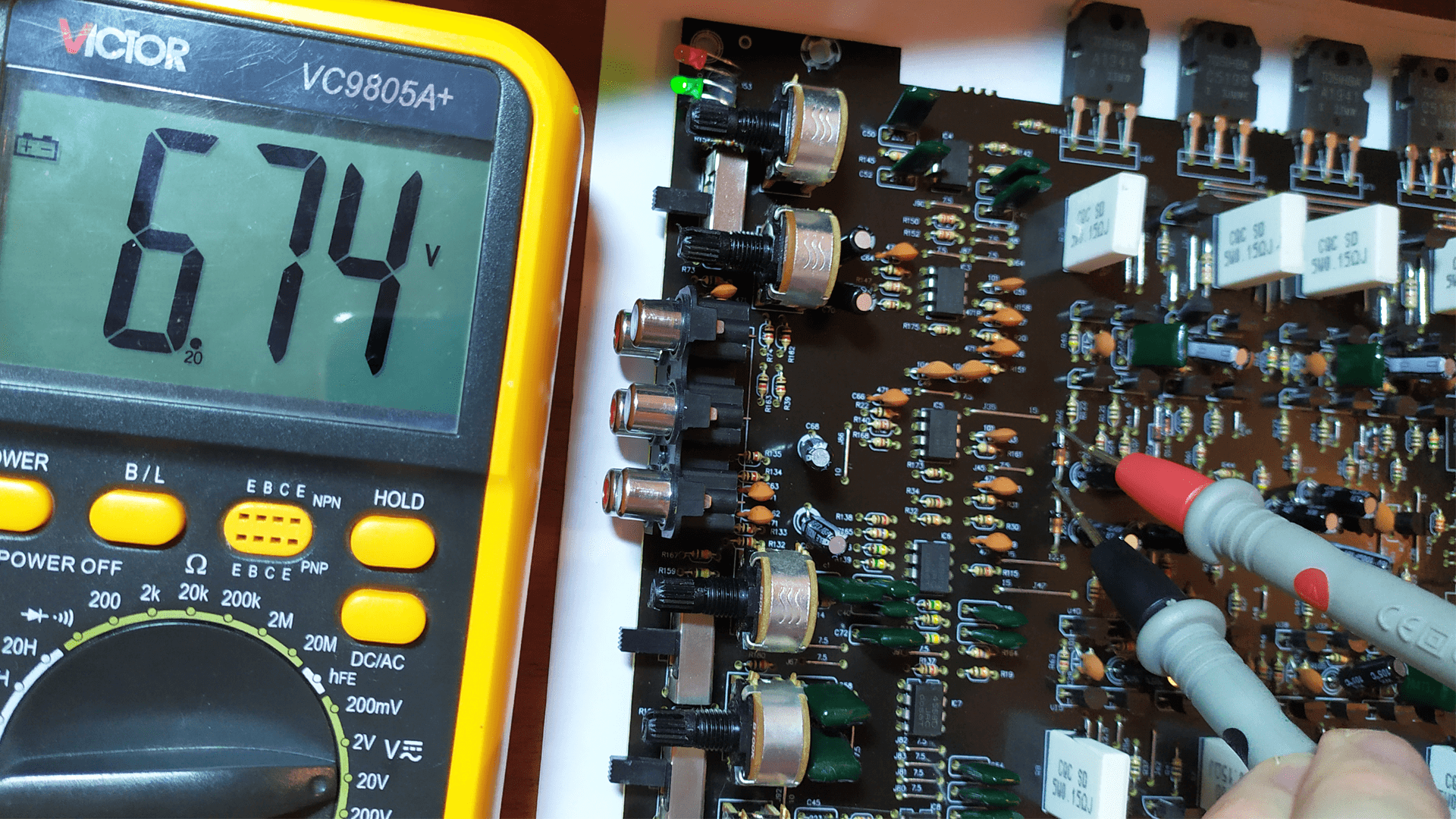

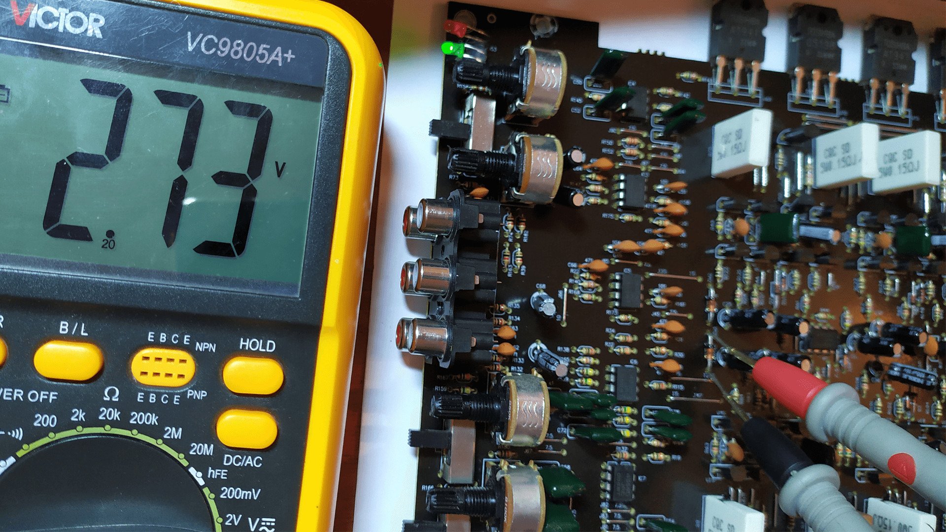

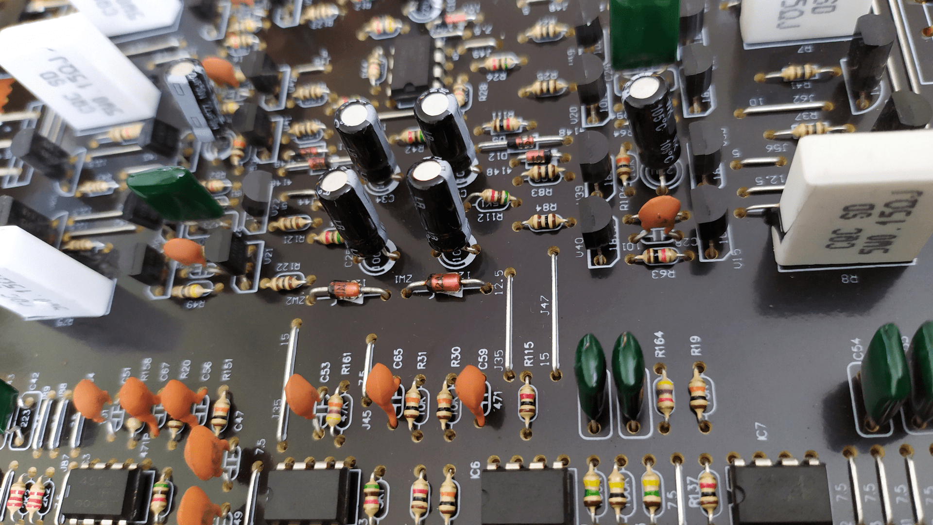

Что же делать дальше? Естественно, надо проверить наличие типовых напряжений.
Напряжения после преобразователя оказались в норме ±26V, а вот замеры на стабилитронах (являются частью параметрических стабилизаторов на 12V) показали, что на одном из них напряжение сильно занижено, до 2,73V (ZW1).
Замер напряжения на стабилитроне ZW1

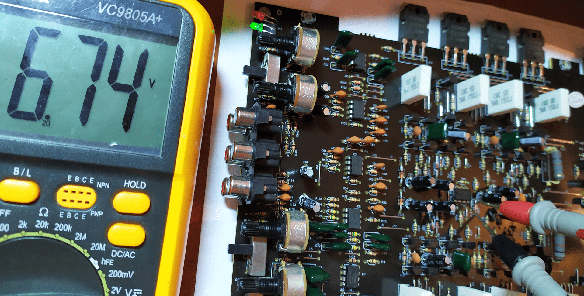

Аналогичная ситуация и на стабилитроне другой шины питания, всего 6,74V (ZW2).
Замер напряжения на стабилитроне ZW2
Также было занижено напряжение на 10V стабилитроне (ZW3) возле микросхемы JRC4558D. Стало понятно, что где-то затаилась неисправность. Есть неисправный элемент, через который протекает завышенный ток, и это приводит к падению напряжения после параметрических стабилизаторов.
Замер напряжения на стабилитроне ZW3
Параметрические стабилизаторы запитывают микросхему JRC4558 и блок входных фильтров, который также выполнен на операционных усилителях JRC4558. Они питаются двухполярным напряжением ±12V, которые и формируют параметрические стабилизаторы на стабилитронах ZW1, ZW2.
Стабилитроны ZW1, ZW2 параметрических стабилизаторов на плате усилителя.

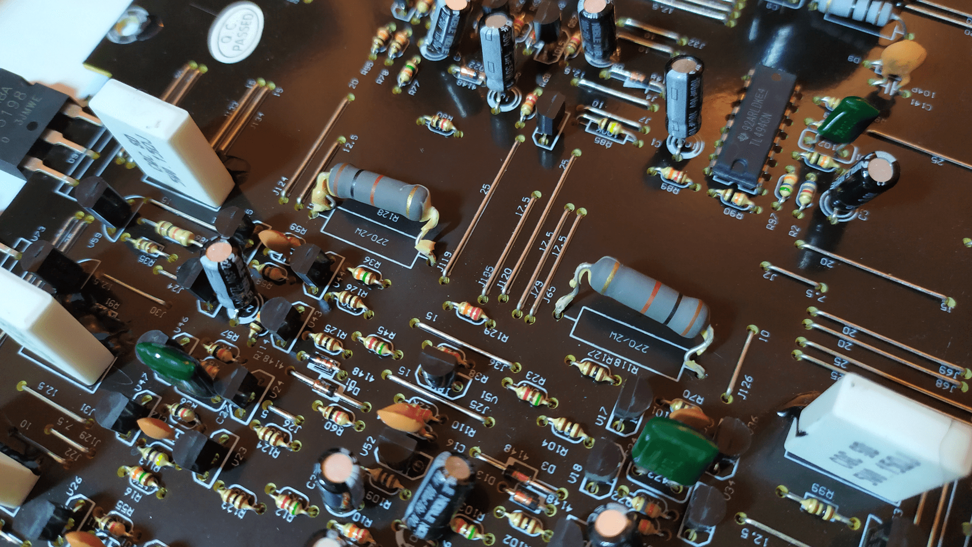

Далее меня ждал сюрприз. Напомню, аппарат уже пытались починить. Оказалось, что в параметрических стабилизаторах установлены резисторы другого номинала!
Резисторы параметрических стабилизаторов с другим номинальным сопротивлением

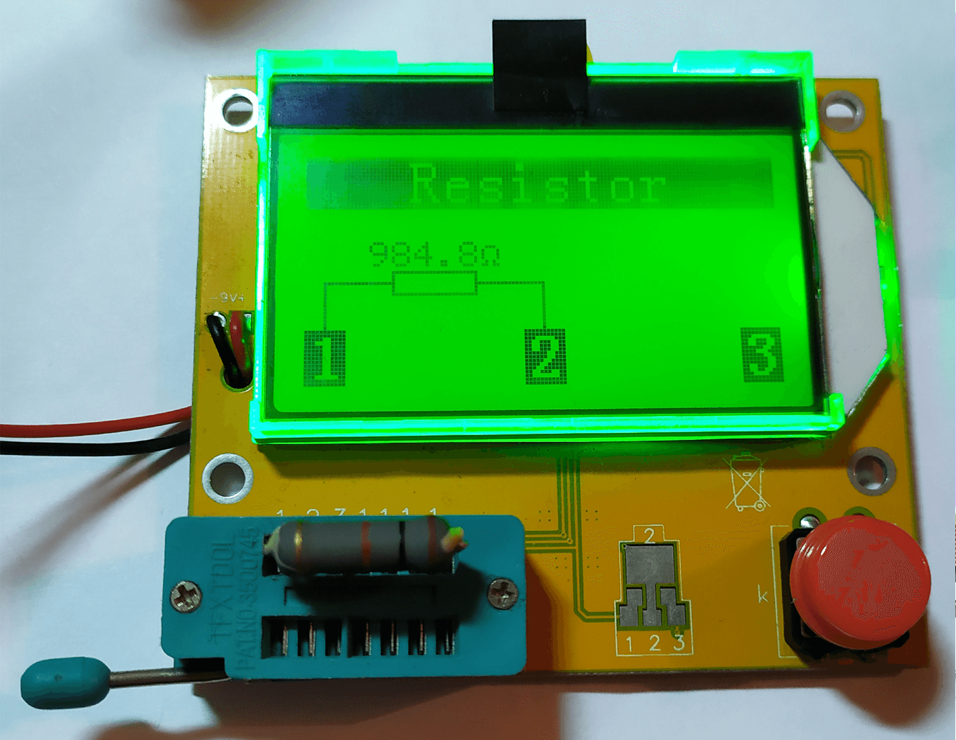

Остатки флюса, небрежная пайка контактов. Стало понятно, что их меняли. Замер сопротивления показал, что они на 1 кОм!
Замер сопротивления резистора из параметрического стабилизатора

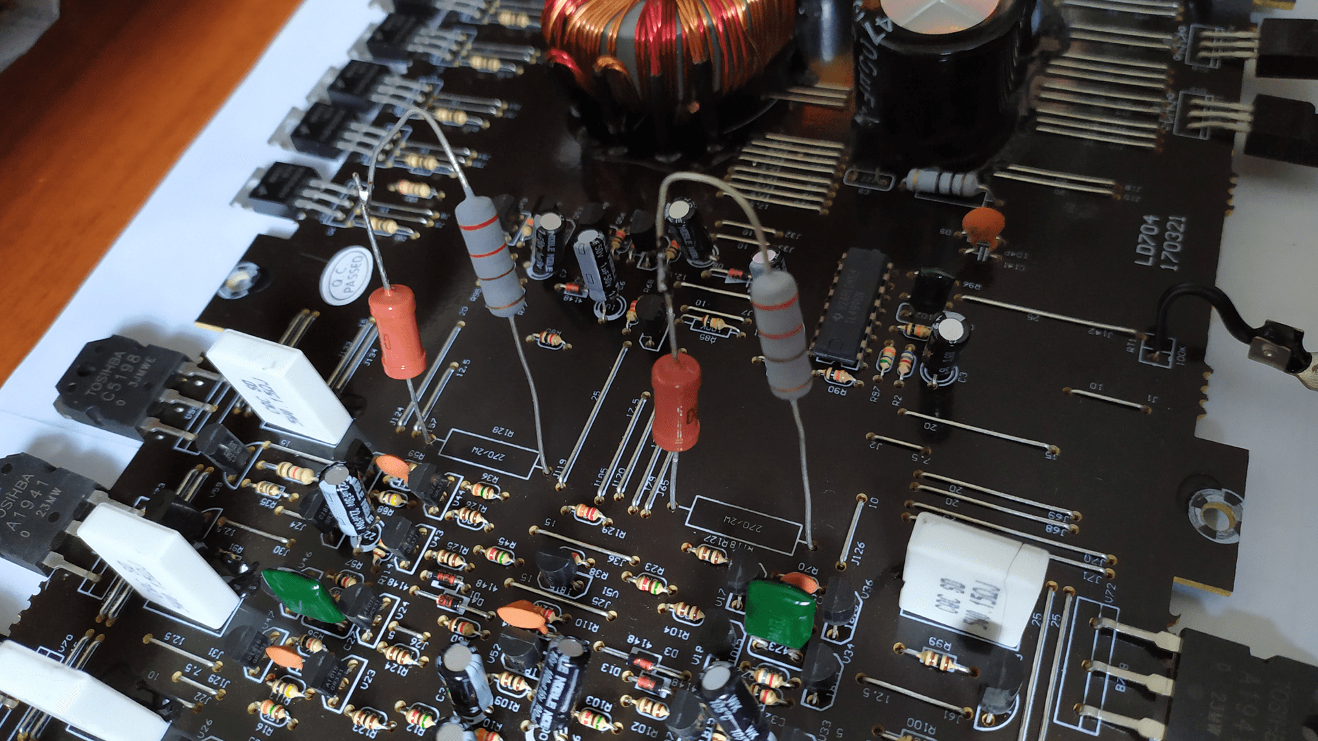

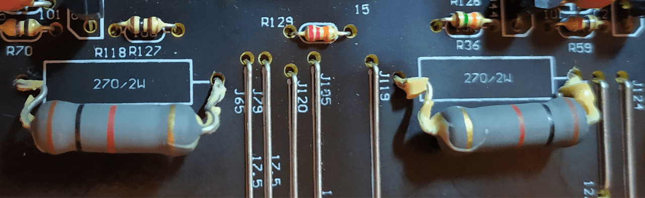

Воспользуемся подсказкой, взглянем на плату. На ней шелкографией указан номинал и мощность рассеивания применяемых резисторов (270 Ом, 2 Вт).
Параметры резисторов на печатной плате усилителя
То есть, родные резисторы были заменены другими, но имеющими иное номинальное сопротивление, 1 кОм против положеных 270 Ом. Вот так меня подвела собственная невнимательность.
Подходящих резисторов в наличии не оказалось, поэтому пришлось собрать два составных резистора из последовательно соединённых резисторов. Мощность рассеивания каждого из резисторов не менее 1 Вт.
Составные резисторы в параметрических стабилизаторах усилителя

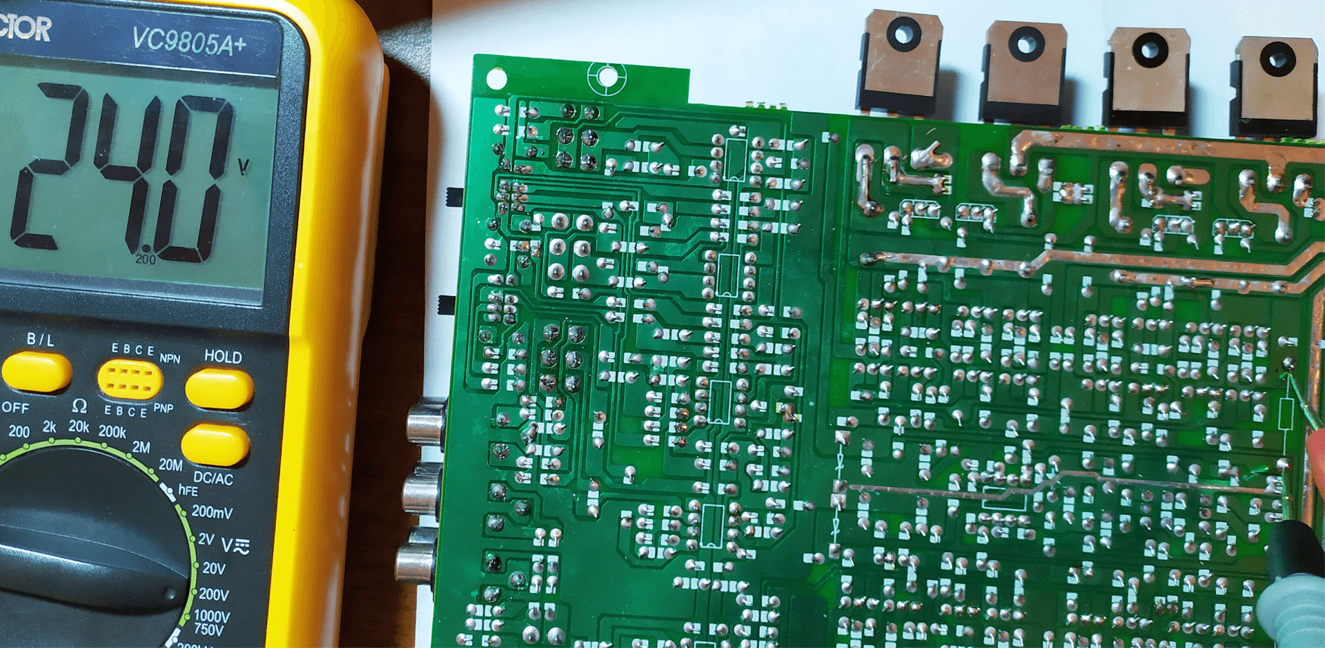

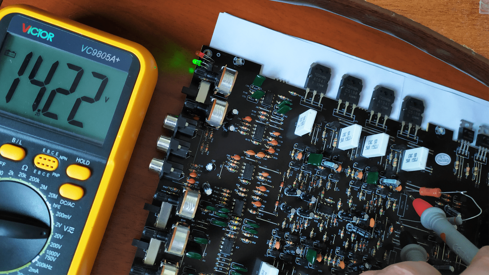

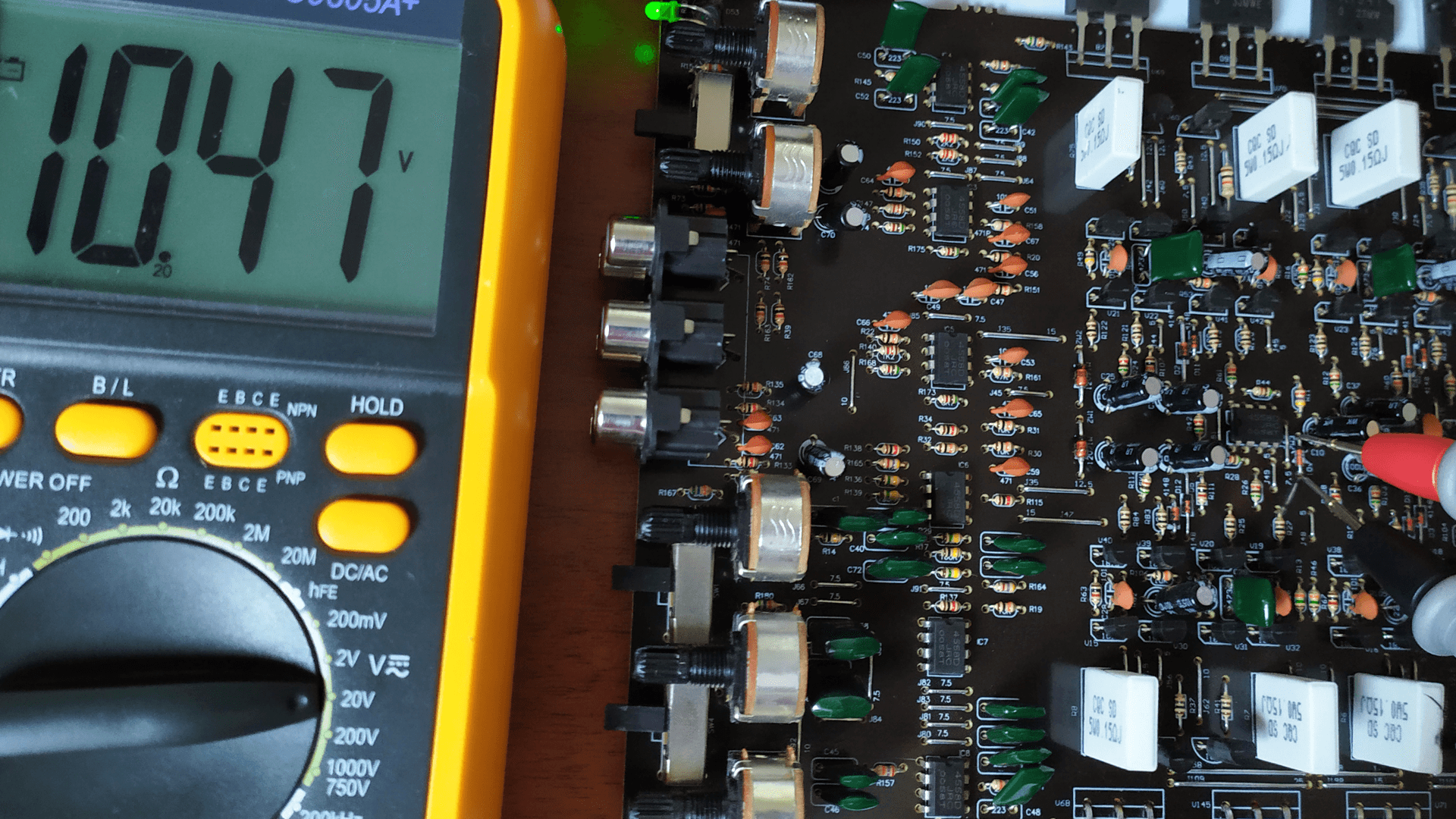

После замены резисторов замерил напряжение на них. Всё в норме, – 14V.
Замер напряжения на составном резисторе
До этого было почти 24V. Вот на их сопротивлении и "падало" почти всё напряжение от источника питания.
Замер завышенного напряжения на резисторе с некорректным номиналом.
Теперь всё как и должно быть: 26V (напряжение источника питания) - 14V (напряжение на резисторах) = 12V (напряжение на стабилитронах).

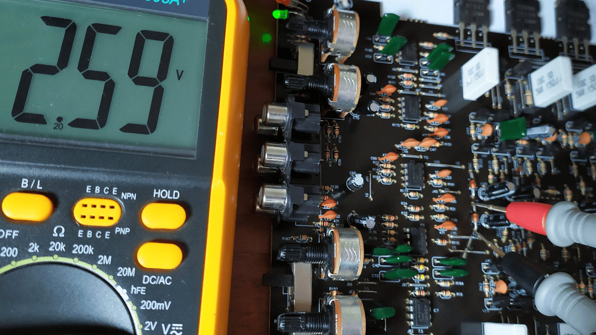

Далее провёл тестовое включение усилителя и замерил напряжения на стабилитронах ZW1, ZW2, ZW3. На ZW3 напряжение стало штатным (10,47V).
Проверка напряжения на стабилитроне ZW3

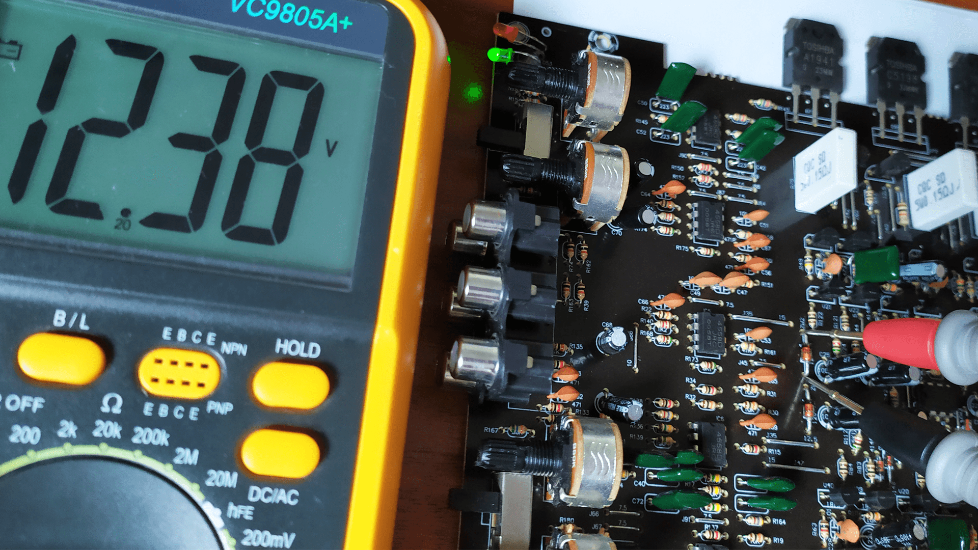

На ZW2 также всё в норме (12,38V).
Проверка напряжения на стабилитроне ZW2.
Но вот на стабилитроне ZW1 напряжение оставалось по-прежнему очень низким (2,59V).
Проверка напряжения на стабилитроне ZW1. Сильно занижено.

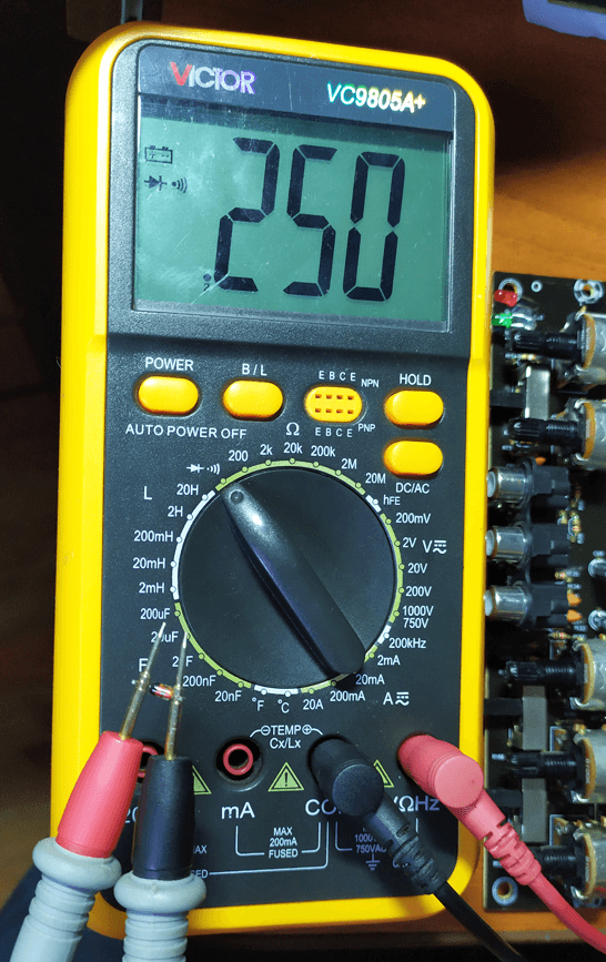

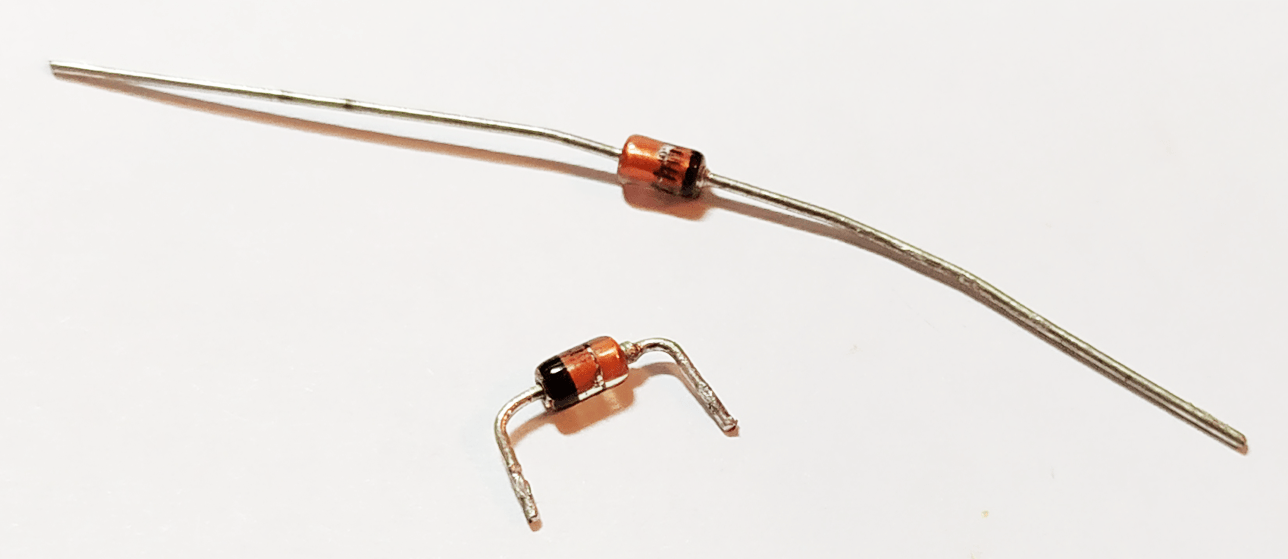

После этого стало понятно, что проблема может быть в самих стабилитронах на 12V. Как оказалось, один из них был неисправен. Результат проверки показан на фото.
Проверка стабилитрона 1N4742A мультиметром. Стабилитрон неисправен.
Для замены неисправного использовал стабилитрон 1N4742A (12V, 1 Вт, DO-41).
Стабилитрон 1N4742A (12V, 1 Вт, DO-41)

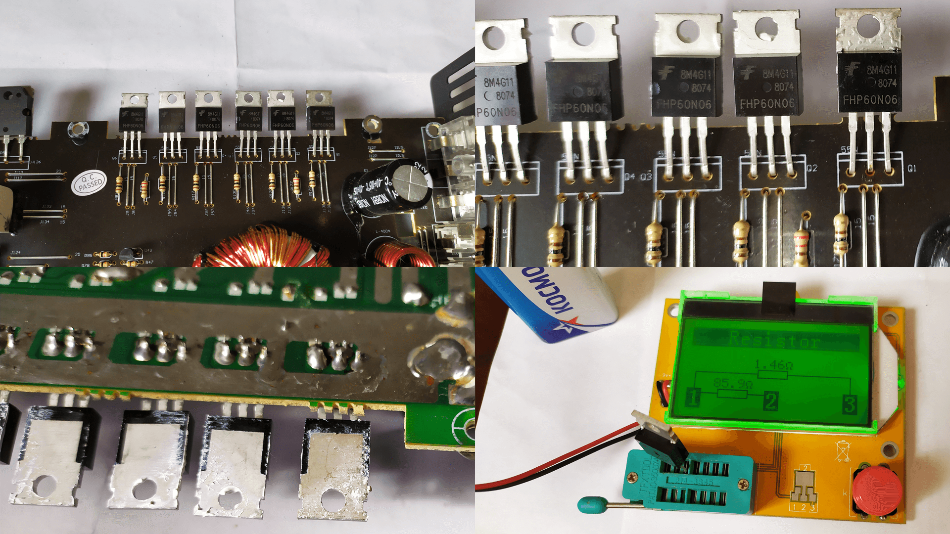

После установки платы в корпус и пробного включения индикатор работы («Power») загорелся на пару секунд и потух, а внутри корпуса что-то еле слышно треснуло. Запахло пластиком. Для радиомеханика это самый неприятный момент, когда работа практически закончена и осталось закрыть крышку, а тут на тебе, что-то пошло не по плану.

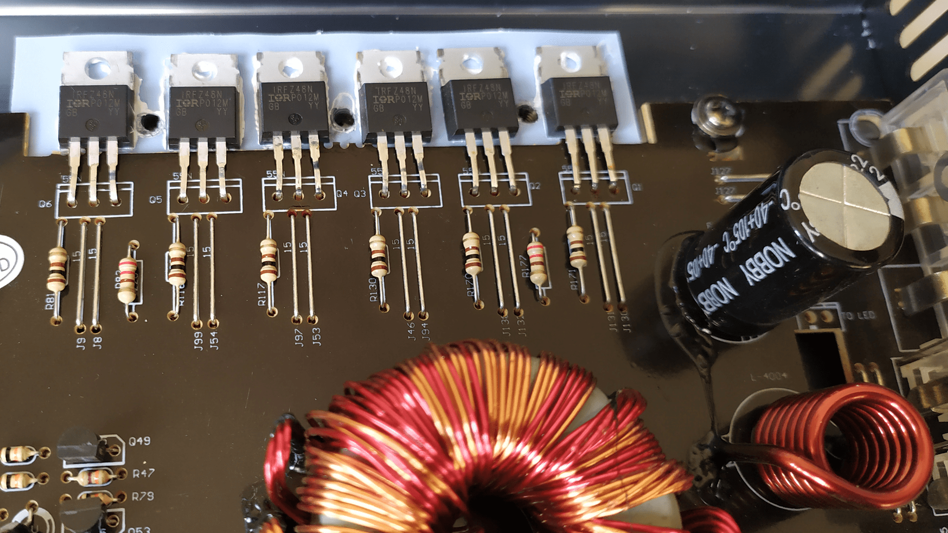

Оказалось, что вышел из строя один из шести MOSFET-транзисторов FHP60N06 в преобразователе напряжения. Обнаружил его визуально. Его фланец покрылся чем-то вроде металлических пузырей, а на боковой стороне корпуса виднелся скол.
Результат проверки показал, что MOSFET-транзистор неисправен.
Процесс демонтажа и проверки MOSFET-транзистора FHP60N06.
Как ни странно, но остальные пять транзисторов оказались целы. После демонтажа злосчастного транзистора, я второпях решил подать питание на усилитель. Он штатно заработал с оставшимися пятью мосфетами.
Такой трюк может прокатить, если не нагружать усилитель и всё остальное исправно, но, делать я такое не рекомендую. Можно спалить оставшиеся мосфеты, да и ШИМ-контроллер с обвязкой впридачу.
В таких случаях лучше менять сразу все MOSFET-транзисторы в преобразователе на новые. Даже один полуживой транзистор в последствии может стать причиной выхода из строя преобразователя напряжения, ремонт которого обходится дорого из-за большого количества MOSFET'ов.
Замена MOSFET-транзисторов на IRFZ48N в блоке преобразователя напряжения.
Для замены транзисторов FHP60N06 подойдут IRFZ48N. В наличии у меня были качественные IRFZ48N производства фирмы Infineon. Но, стоит понимать, что подойдут и другие транзисторы со схожей маркировкой 60N06, но в любом случае, желательно найти даташит и сверить характеристики. О параметрах MOSFET-транзисторов читайте здесь.

С чем связан такой странный "вылет" транзистора в преобразователе? На мой взгляд, это низкое качество компонентов, из которых собран усилитель. В процессе ремонта сложилось впечатление, что усилитель собран из откровенного контрафакта и брака. Посудите сами: на транзисторах выходного каскада УМЗЧ надпись TOSIHBA (вместо TOSHIBA). Частая уловка китайских умельцев.
Транзисторы TOSIHBA в блоке УМЗЧ
