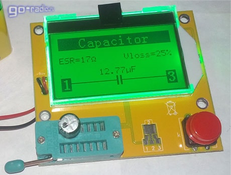

Значения получены путём измерения эквивалентного последовательного сопротивления с помощью тестера LCR T4, о котором я уже рассказывал на страницах сайта. Думаю, данная таблица будет полезна при оценке качества электролитических конденсаторов и принятии решения о пригодности их повторного использования или замене при ремонте.
Очень плохой конденсатор (ESR=17 Ом!)

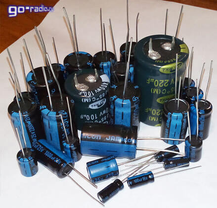

В качестве образцов для измерения ESR (Таблица №1) использовались новые конденсаторы разных производителей. Преимущественно это конденсаторы Jamicon серии TK – с широким температурным диапазоном (значения выделены жирным шрифтом), а также ELZET, SAMWHA и GEMBIRD. Стоит отметить, что при проверке конденсаторы Jamicon показали более низкое значение ESR по сравнению с другими.
Отмечу и то, что производители выпускают конденсаторы с разными характеристиками и свойствами. Их делят на серии. В приведённой таблице приводится ESR обычных конденсаторов.
Кроме них выпускаются и конденсаторы Low ESR и Low Impedance, ЭПС которых, как правило, очень мал и порой составляет сотые доли ома.

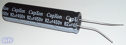

В колонке на 450V для ёмкости 82μF указано два значения ESR. Первое – среднее значение для конденсаторов SAMWHA (SD, 85°C(M)). Второе, выделенное цветом, это ESR конденсатора CapXon (LY, 105°C) для ЖК-телевизоров в вытянутом корпусе (13х50).
Электролитический конденсатор для ЖК-телевизоров
