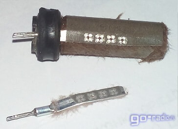

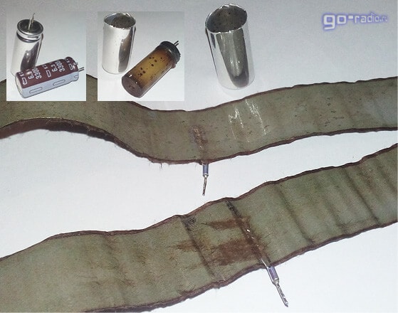

Как видим, реальный конденсатор состоит из ёмкости C, которую мы привыкли видеть на схемах в виде двух вертикальных полос. Далее резистор Rs, который символизирует активное сопротивление проволочных выводов, электролита и контактного сопротивления вывод – обкладка. На фото видно, как проволочные выводы крепятся к обкладкам методом заклёпочного соединения.
Крепление выводов к обкладкам конденсатора Разобранный электролитический конденсатор

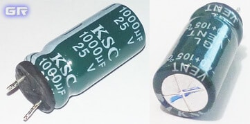

Из-за того, что обкладки у электролитического конденсатора скручиваются и устанавливаются в алюминиевый корпус, образуется индуктивность L.
Выводы электролитического конденсатора
Свои свойства эта индуктивность проявляет лишь на частотах выше резонансной частоты конденсатора. Приблизительное значение этой индуктивности – десятки наногенри.

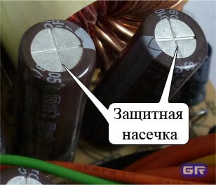

Нагрев электролитического конденсатора – это очень плохо. Из-за нагрева электролит начинает закипать и испаряться, конденсатор вздувается. Наверное, уже замечали на электролитических конденсаторах защитную насечку на верхней части корпуса.
Защитная насечка в верхней части корпуса конденсатора
При длительной работе конденсатора и повышенной температуре внутри его электролит начинает испаряться, и давить на эту насечку. Со временем давление внутри возрастает настолько, что насечка разрывается, высвобождая газ наружу.

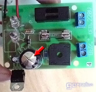

На следующем фото №1 показана печатная плата с неисправным электролитическим конденсатором.
Конденсатор с разрывом защитной насечки на плате стабилизированного блока питания
"Хлопнувший" конденсатор на плате блока питания (причина – превышение допустимого напряжения).
Защитная насечка предотвращает (или ослабляет) взрыв конденсатора при превышении на его обкладках допустимого рабочего напряжения или при переполюсовке – подаче на него напряжения обратной полярности.

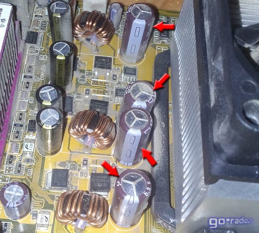

Взгляните на фото №2. Это материнская плата персонального компьютера (ПК), который перестал включаться.
Вздувшиеся электролитические конденсаторы на материнской плате компьютера
Вздувшиеся электролитические конденсаторы (причина – длительная работа при повышенной температуре).
На печатной плате рядом с радиатором процессора расположено четыре вздувшихся электролитических конденсатора.
Длительная работа при повышенной температуре (внешний нагрев от радиатора) и приличный срок эксплуатации привели к тому, что конденсаторы «хлопнули». Виной тому – нагрев и ESR.
Плохое охлаждение отрицательно сказывается не только на работе процессоров и микросхем, но, как оказывается, и на электролитических конденсаторах!
Снижение температуры окружающей среды на 10°C продлевает срок службы электролитического конденсатора почти вдвое.

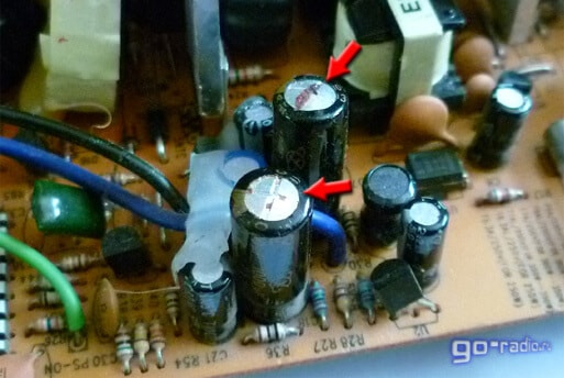

Аналогичная картина наблюдается в отказавших блоках питания ПК (фото №3).
Неисправность конденсаторов в фильтрующих цепях компьютерных блоков питания приводит к просадке и пульсациям питающего напряжения.
Вздувшиеся конденсаторы на плате блока питания ATX от ПК
Неисправные конденсаторы в блоках питания ATX от ПК (причина – низкое качество конденсаторов).
Не будем забывать, что при нагреве электролит высыхает, что постепенно приводит к снижению ёмкости.
Нередко из-за длительной работы импульсные блоки питания от всевозможных точек доступа, роутеров, модемов выходят из строя из-за конденсаторов, потерявших ёмкость.

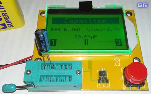

ESR-метр
При проверке конденсаторов, особенно электролитических, стоит обращать внимание на величину ESR. Для тестирования конденсаторов и измерения ESR существует немало серийно выпускаемых приборов. На фото универсальный тестер радиокомпонентов (LCR-T4 Tester) функционал которого поддерживает замер ESR конденсаторов.
LCR T4 тестер
В радиотехнических журналах можно встретить описания самодельных приборов и приставок к мультиметрам для измерения ESR. В продаже можно найти и узкоспециализированные ESR-метры, которые способны измерять ёмкость и ЭПС без выпайки конденсаторов из платы, а также разряжать их перед этим с целью защиты прибора от повреждения высоким остаточным напряжением. К таким приборам относятся, например, такие как ESR-micro v3.1, ESR-micro V4.0s, ESR-micro v4.0SI.
