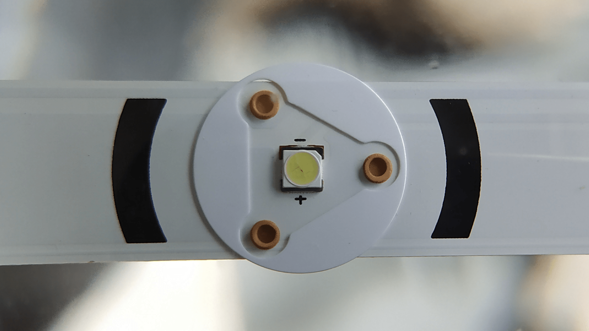

Деградация светодиода LED-подсветки.
Это реальное фото одного из 32 светодиодов LED-подсветки ремонтируемого телевизора. Все физически целые светодиоды LED-подсветки имеют схожие следы деградации.
Вывод такой: спустя положенный срок светодиоды вырабатывают свой ресурс и менять их надо все без исключения.

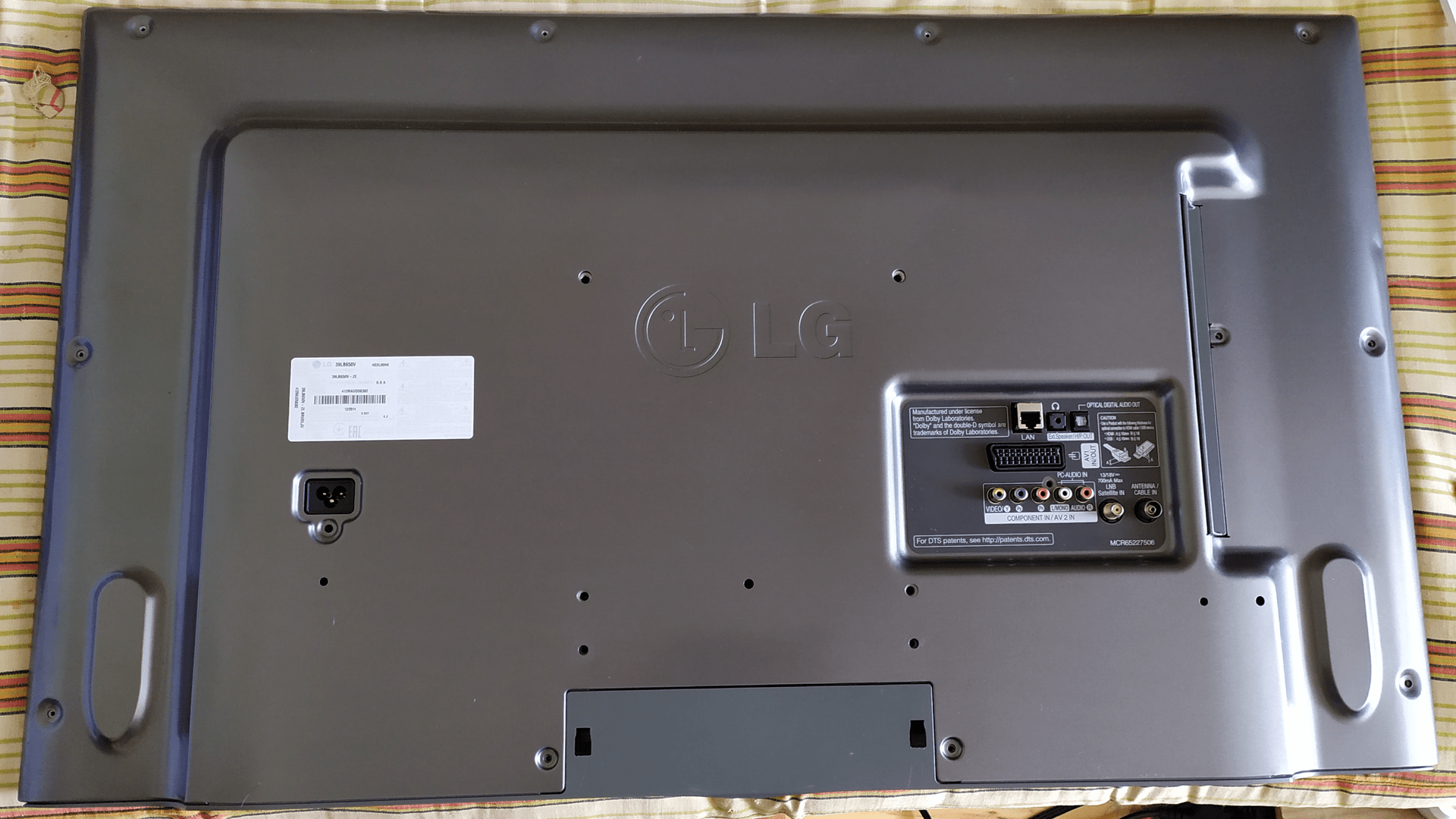

Чтобы заменить LED-подсветку, необходимо пройти квест – разобрать весь ЖК-телевизор.
ЖК-телевизор LG 39LB650V. Вид с тыльной стороны.
Жидкокристаллическая матрица телевизора чувствительна к ударам и давлению, поэтому предварительно нужно подготовить ровное место с чистой и мягкой поверхностью, на которую можно положить телевизор экраном вниз.
ЖК-матрица – это 60 – 80% от стоимости всего ЖК-телевизора. Чем больше диагональ, тем больше указанный процент. Поэтому поломка ЖК-матрицы приравнивается к безвозвратной порче всего телевизора. С ней нужно обращаться бережно и не допускать спешки и резких движений.
В качестве места для разборки я уже давно использую диван или кровать. Основная задача – это добраться до ЖК-панели. ЖК-панель – это комплект ЖК-матрицы и LED-подсветки в собранном виде.

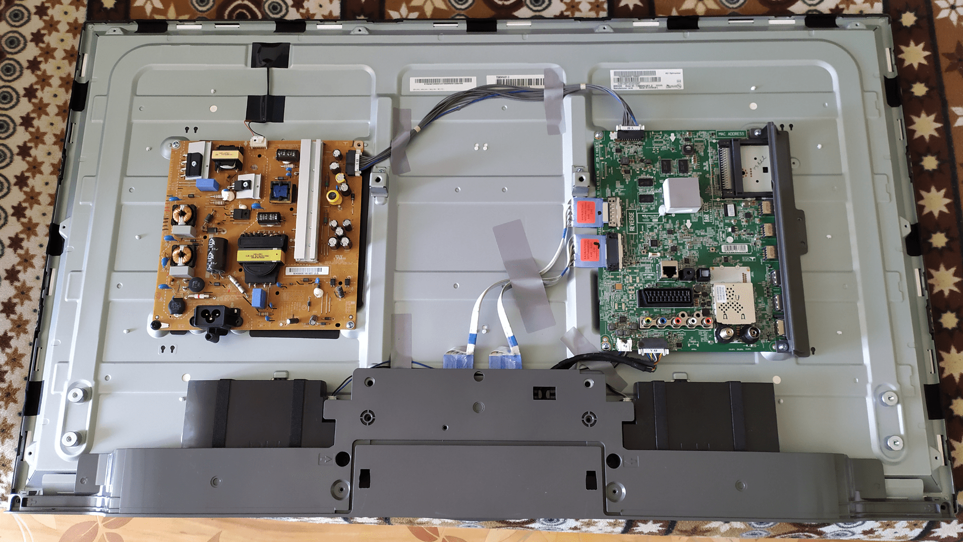

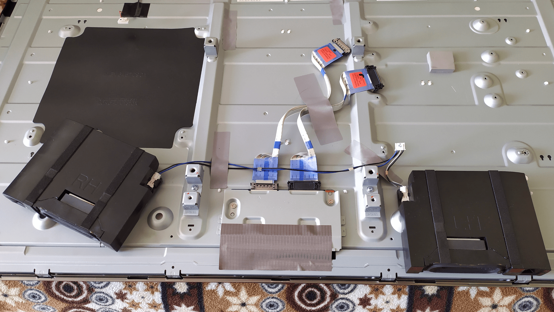

Перед тем, как начать разборку ЖК-панели необходимо снять с основания все электронные платы, динамики, кнопочную панель и прочее. Естественно, могут быть ситуации, когда они не мешают процессу разборки ЖК-панели. Но, такое бывает редко.
Электронная начинка LG 39LB650V. Вид со снятой задней стенкой.

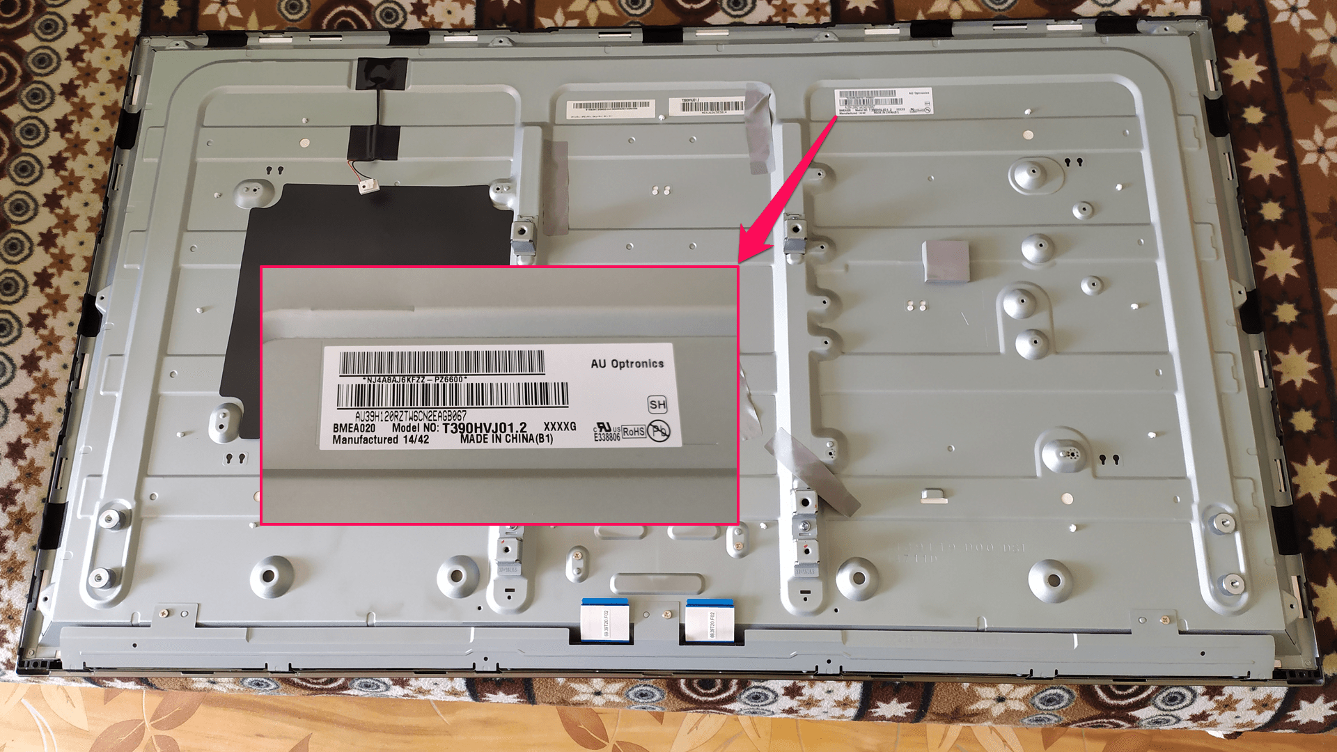

Не лишним будет знать модель ЖК-панели, которая применяется в телевизоре. Как правило, сведения указываются на шильдике, который приклеен на основании ЖК-панели. В LG 39LB650V применена панель T390HVJ01.2. Используется подсветка прямого типа или Direct LED.
ЖК-панель и шильдик с указанием её модели.
В дальнейшем, сведения о модели ЖК-матрицы могут помочь при поиске комплекта LED-подсветки для замены.

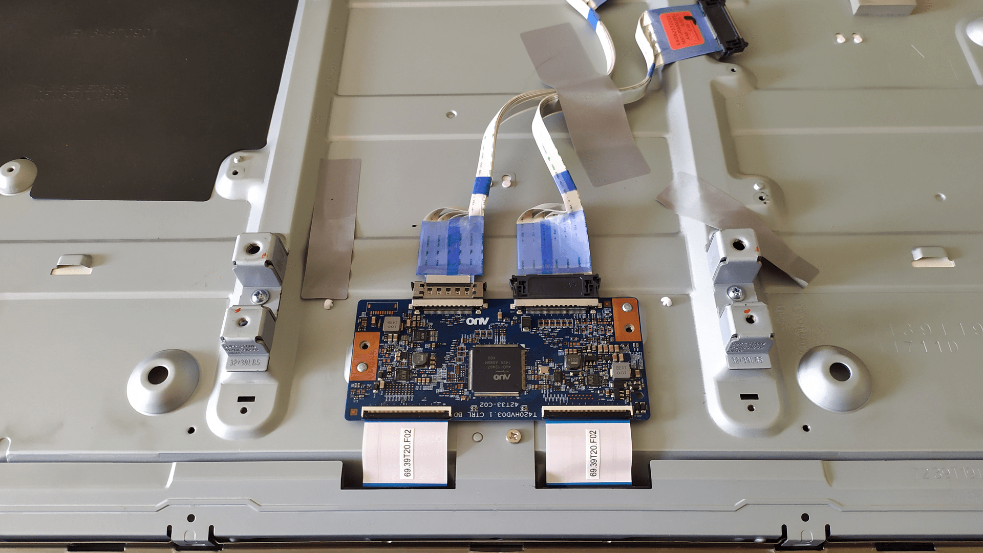

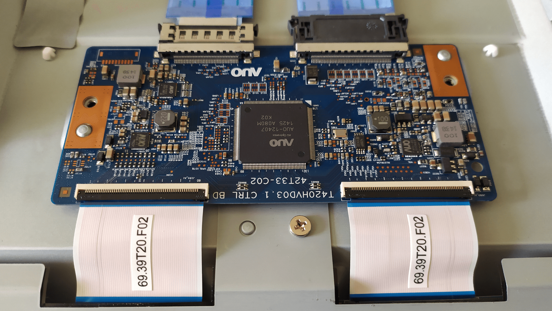

ЖК-матрица соединяется с основной (main) платой через посредника – плату тайминг-контроллера (T-CON). К ней ЖК-матрица подключается гибкими шлейфами. В данной модели плата T-CON накрыта металлическим экраном, который также выполняет роль теплоотвода.
Плата T-CON и динамики на основании ЖК-панели телевизора.
Край металлизированного скотча легко отклеивается от основания.
Плата T-CON и шлейфы подключения к ЖК-матрице.

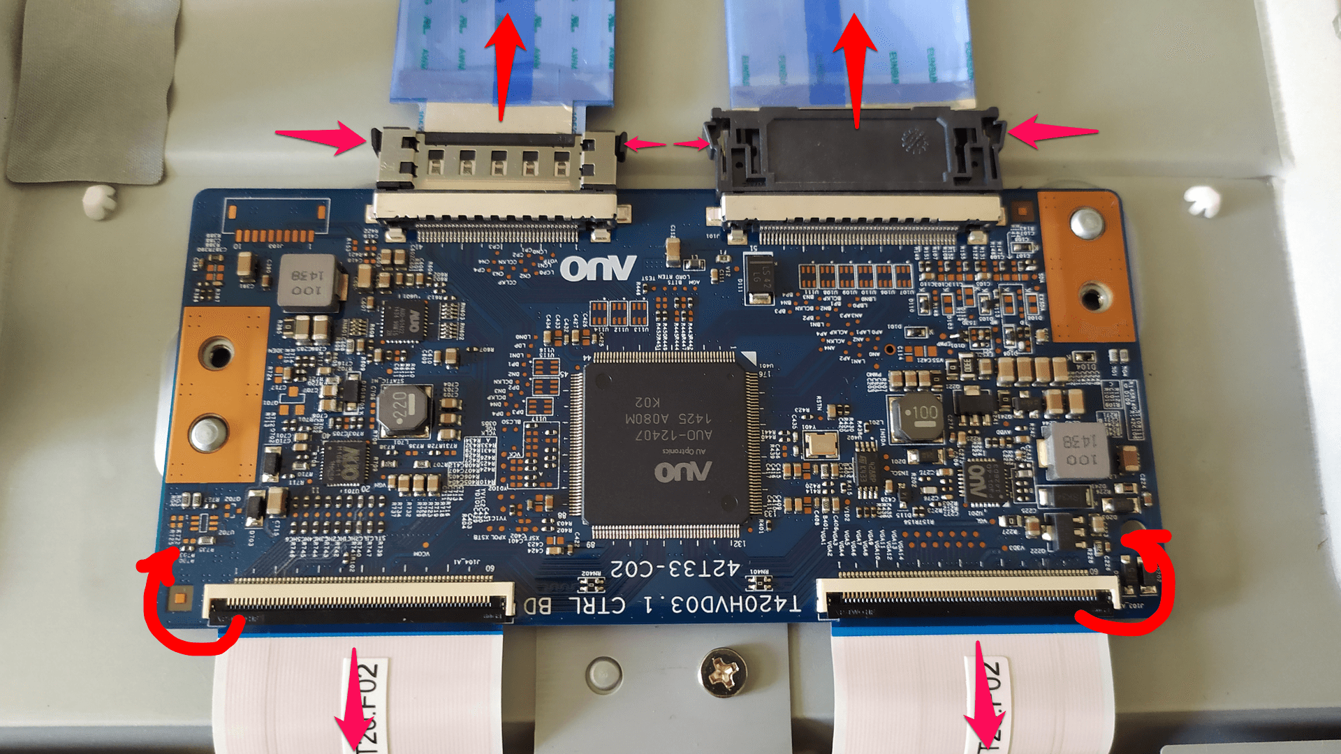

Плата T-CON (T420HVD03.1).
Плата T-CON T420HVD03.1. Внешний вид.
Чтобы отсоединить нижние шлейфы, идущие на ЖК-матрицу, нужно приподнять вверх на 90° чёрные прижимные планки на разъёмах. Далее вынуть шлейфы из разъёмов.
Верхние LVDS-разъёмы отсоединяются по-иному. Нужно надавить на защёлки по бокам разъёма и вынуть разъём шлейфа.
Отключение платы T-CON от Main-платы и ЖК-матрицы.

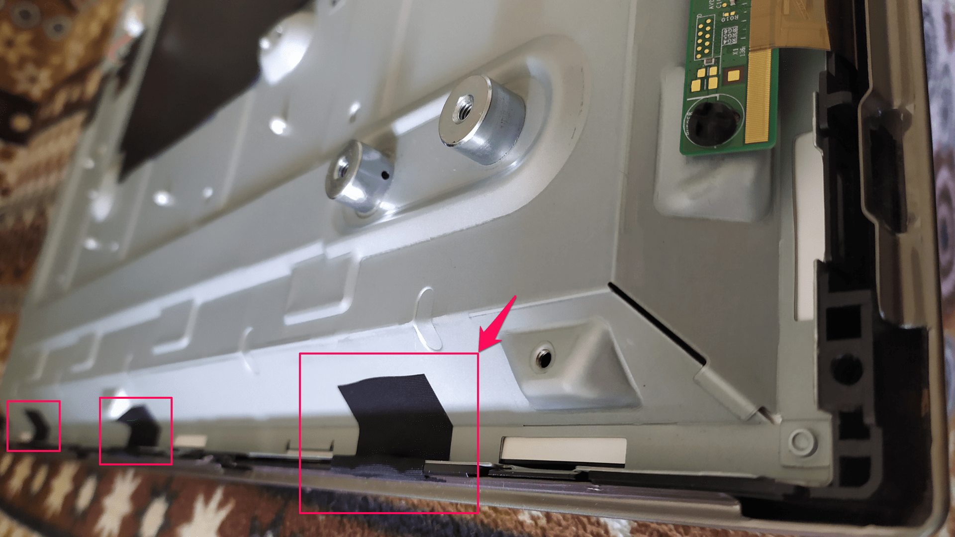

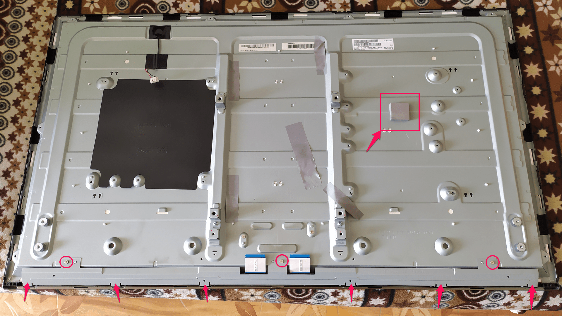

По периметру ЖК-панели нужно отклеить кусочки тряпичного скотча, который дополнительно фиксирует безель (рамку экрана) на ЖК-панели телевизора.
Скотч крепления безеля к ЖК-панели.
На основании ЖК-панели нужно прикрыть чем-то гладким кусочек терморезины, который отводит тепло от процессора. Его легко запачкать. К нему легко пристаёт пыль, песчинки, волосы и пр.
Для этого лучше использовать что-то глянцевое, например, бумажную основу от двухстороннего скотча.

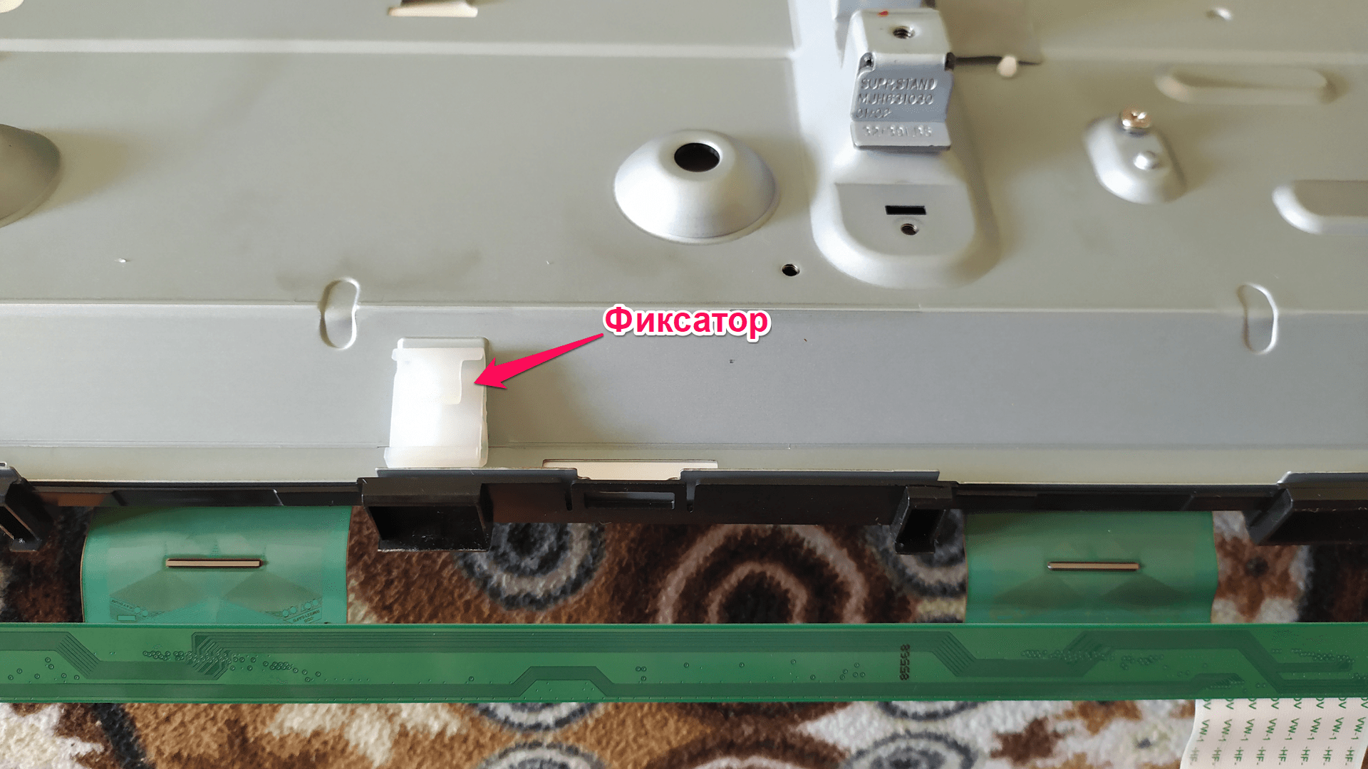

Далее снимаем защитную металлическую планку, которая закрывает плату с разводкой соединений от приходящих шлейфов на шлейфы матрицы. Планка крепится тремя болтами и шестью защёлками.
Снятие защитной планки с основания ЖК-панели.
Снимать планку нужно аккуратно, особенно при отжатии защёлок. Под планкой находятся тонкие шлейфы ЖК-матрицы, которые легко повредить!

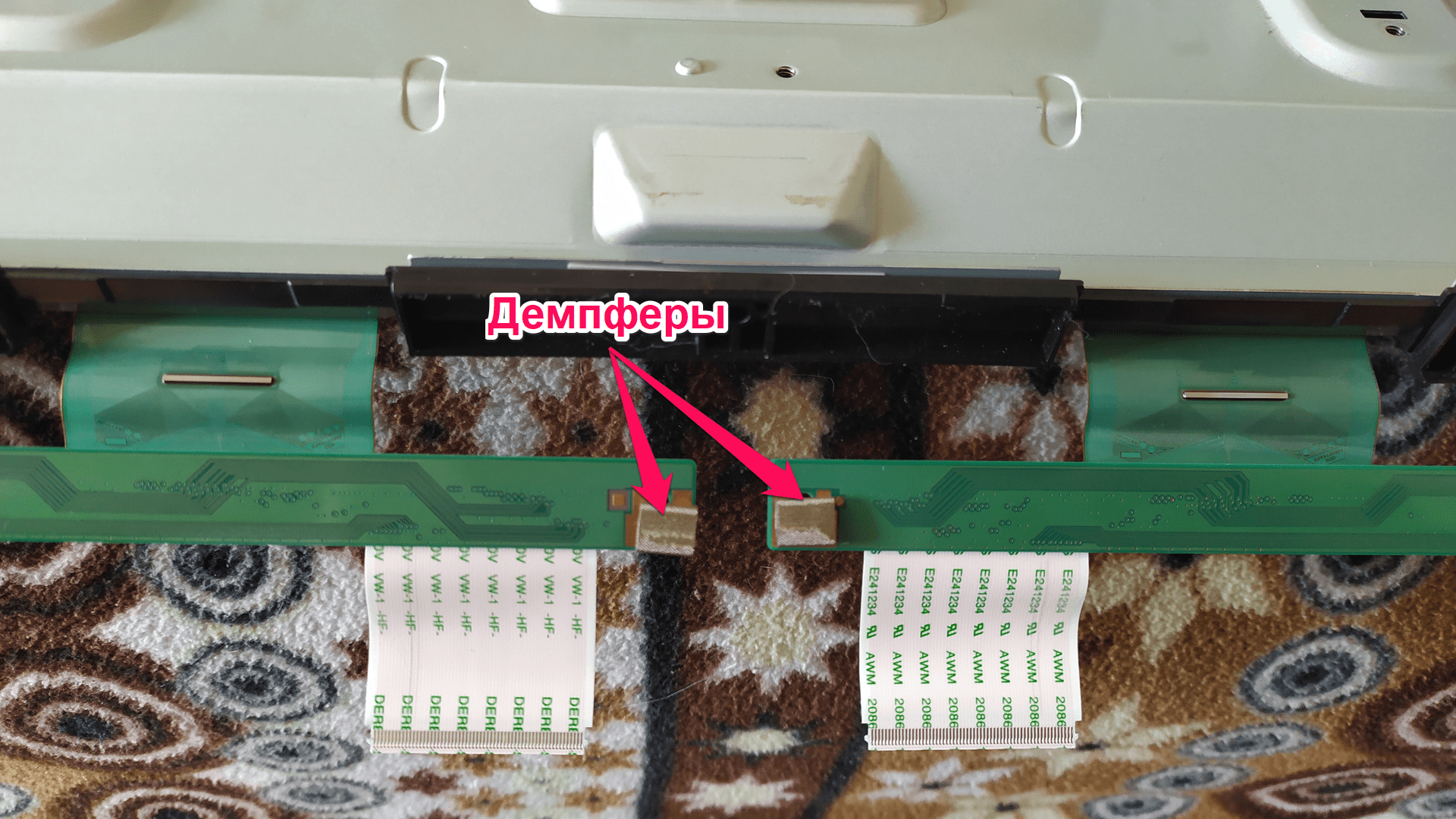

По бокам печатные платы зафиксированы демпферами. Они имеют самоклеящуюся основу с двух сторон и их легко отклеить небольшим усилием.
Защитные демпферы между платой и основанием.

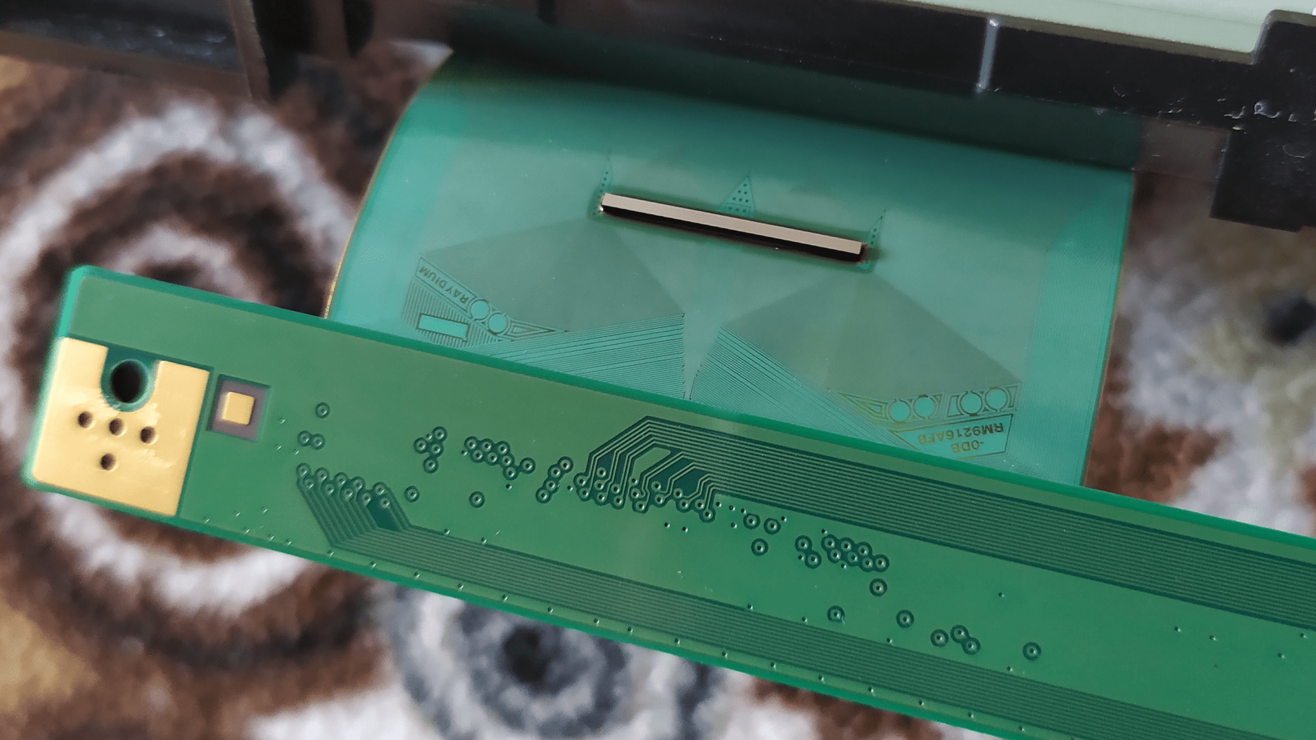

Далее освобождаем печатные платы из белых фиксаторов и переворачиваем их. Всё. ЖК-матрица отсоединена от основания ЖК-панели.
Фиксатор распределительной платы ЖК-панели.

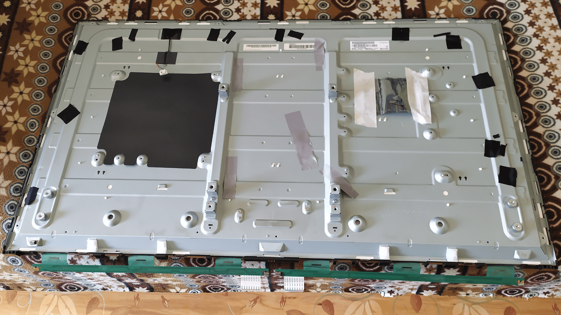

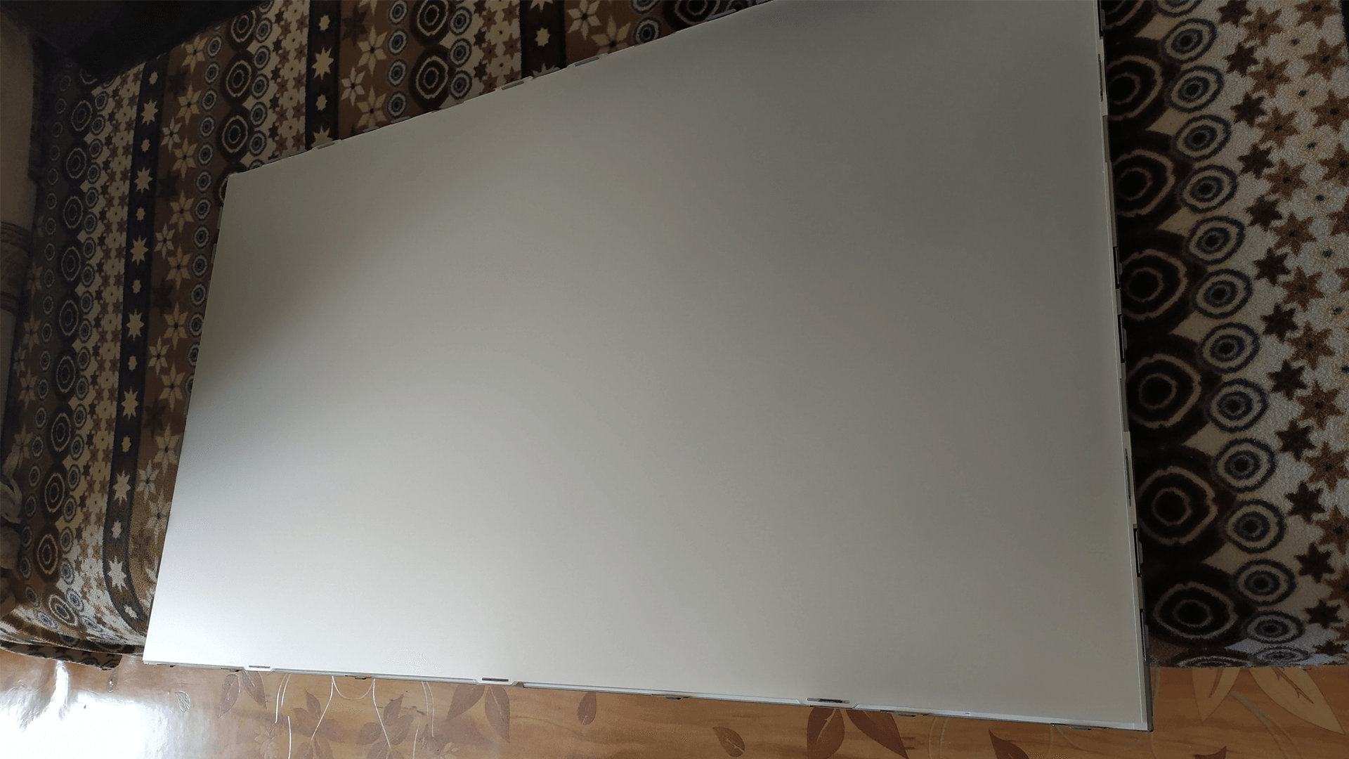

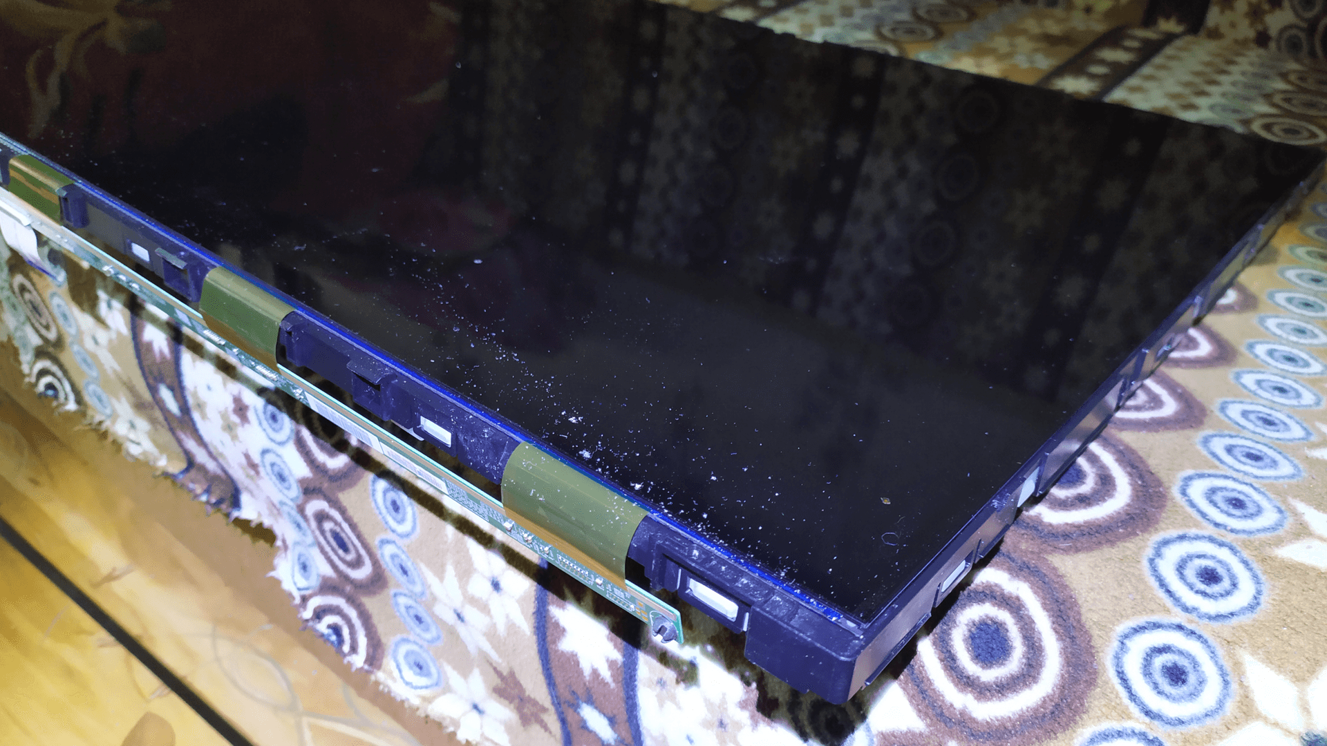

Теперь нужно перевернуть ЖК-панель матрицей вверх, а затем аккуратно снять её не повредив шлейфы. Так как ЖК-матрица свободно лежит в основании панели, то делать это нужно слегка придерживая её по бокам, чтобы она не выпала из основания.
При этом нужно избегать резких движений и чрезмерных усилий, так как шлейфы с распределительной платой уже не зафиксированы.
ЖК-матрица телевизора.
Матрицу необходимо содержать в чистоте, брать только по бокам, стараясь не оставлять пятен от пальцев рук и не допускать оседания пыли и грязи.
На время ремонта её можно поставить вертикально, приставив к стене или спинке дивана шлейфами вверх. Также можно положить её горизонтально внутренней стороной на небольшие подкладки из пенопласта или другого гладкого материала. При этом на тыльную сторону стеклянной поверхности осядет меньше пыли.

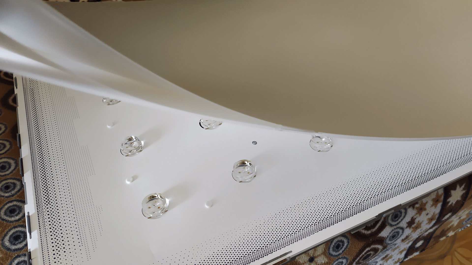

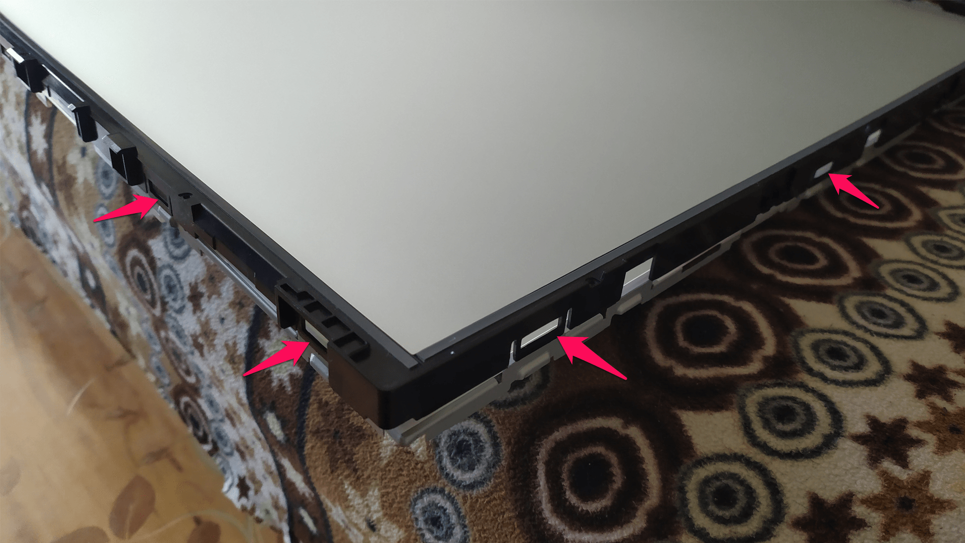

Далее необходимо снять боковую рамку и вынуть три слоя рассеивателя.
ЖК-панель без ЖК-матрицы.
Вся ЖК-панель собрана на защёлках. Особо важных деталей в оставшейся конструкции нет, поэтому можно действовать увереннее. Желательно лишь оберегать слой рассеивателя от попадания разного рода загрязнений.
Процесс снятия рамки ЖК-панели.
Листы рассеивателя сделаны из пластика. Один толщиной около 2 мм., другое два тонкие, как лист бумаги. Опасаться их порчи не стоит.
Рассеиватель подсветки ЖК-панели.
Важно лишь не пачкать их, не допускать оседания большого количества пыли и попадания загрязнений в зазор между листами. Можно поставить весь комплект где-нибудь рядом, даже в вертикальном положении.

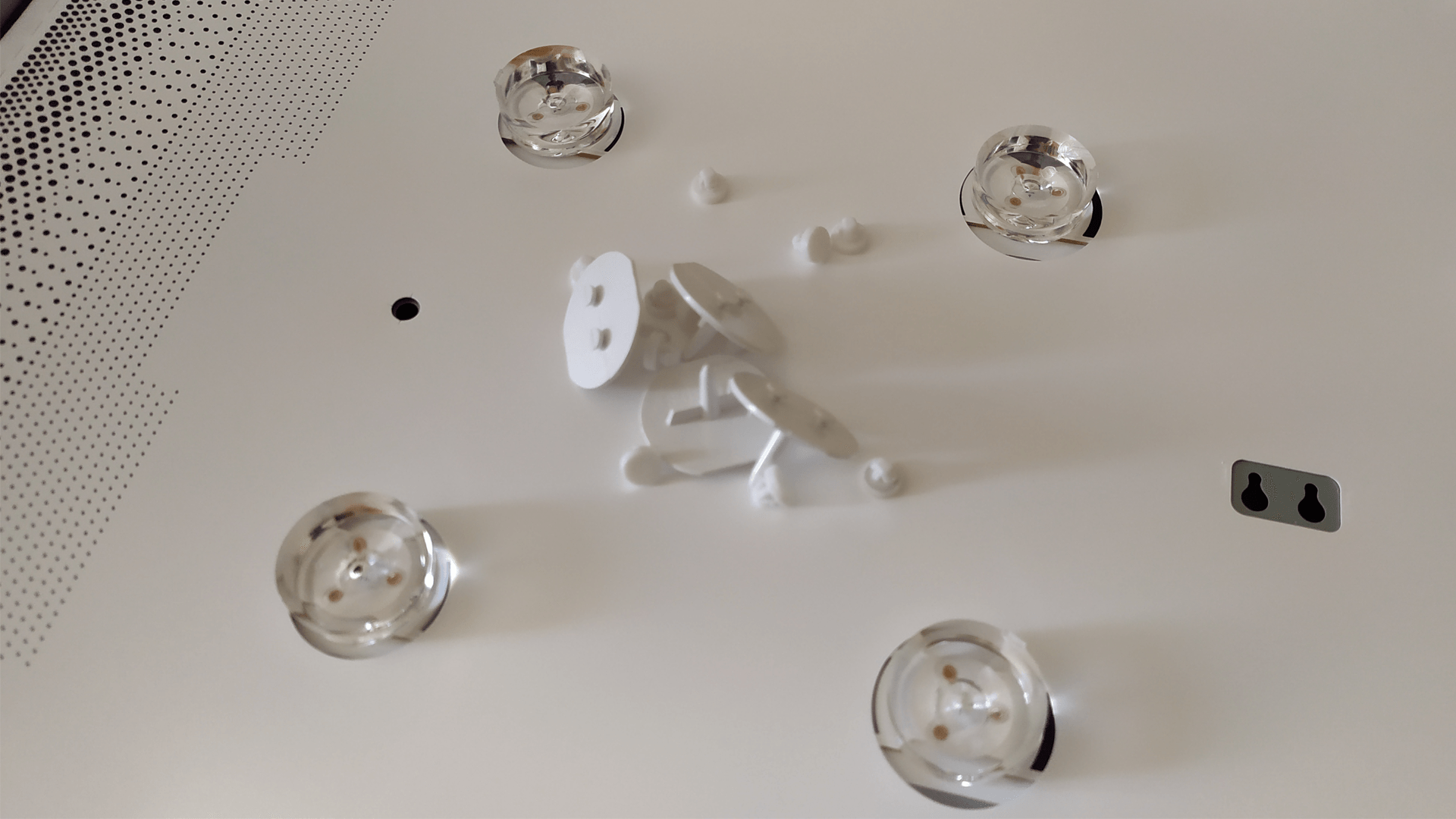

Под рассеивателем смонтированы плашки LED backlight, над которыми установлен отражатель из тонкой плёнки белого цвета.
Отражатель LED-подсветки прямого типа - Direct LED.
Его нужно снять предварительно убрав пластиковые фиксаторы.
Пластиковые фиксаторы отражателя LED-подсветки.

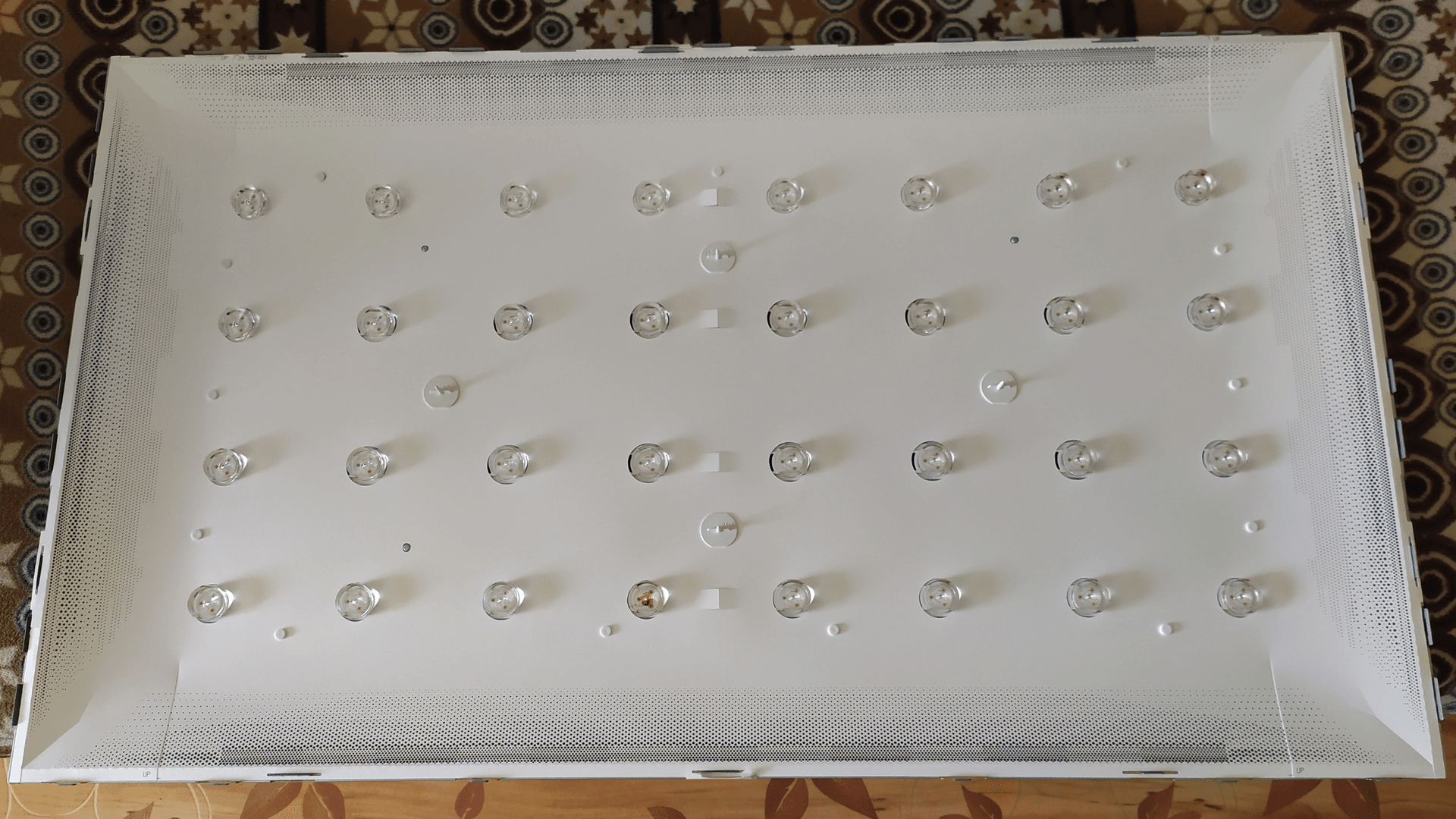

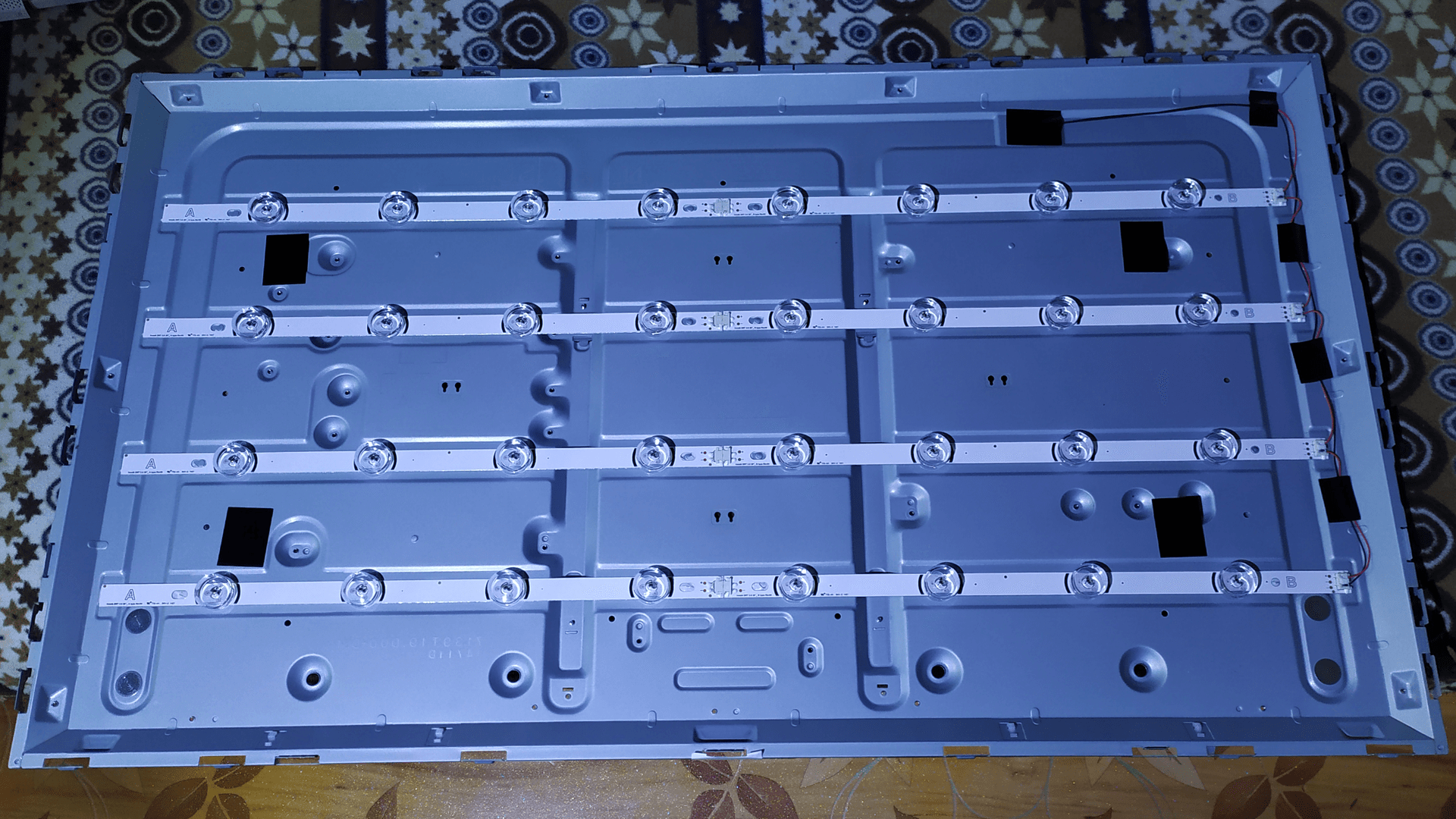

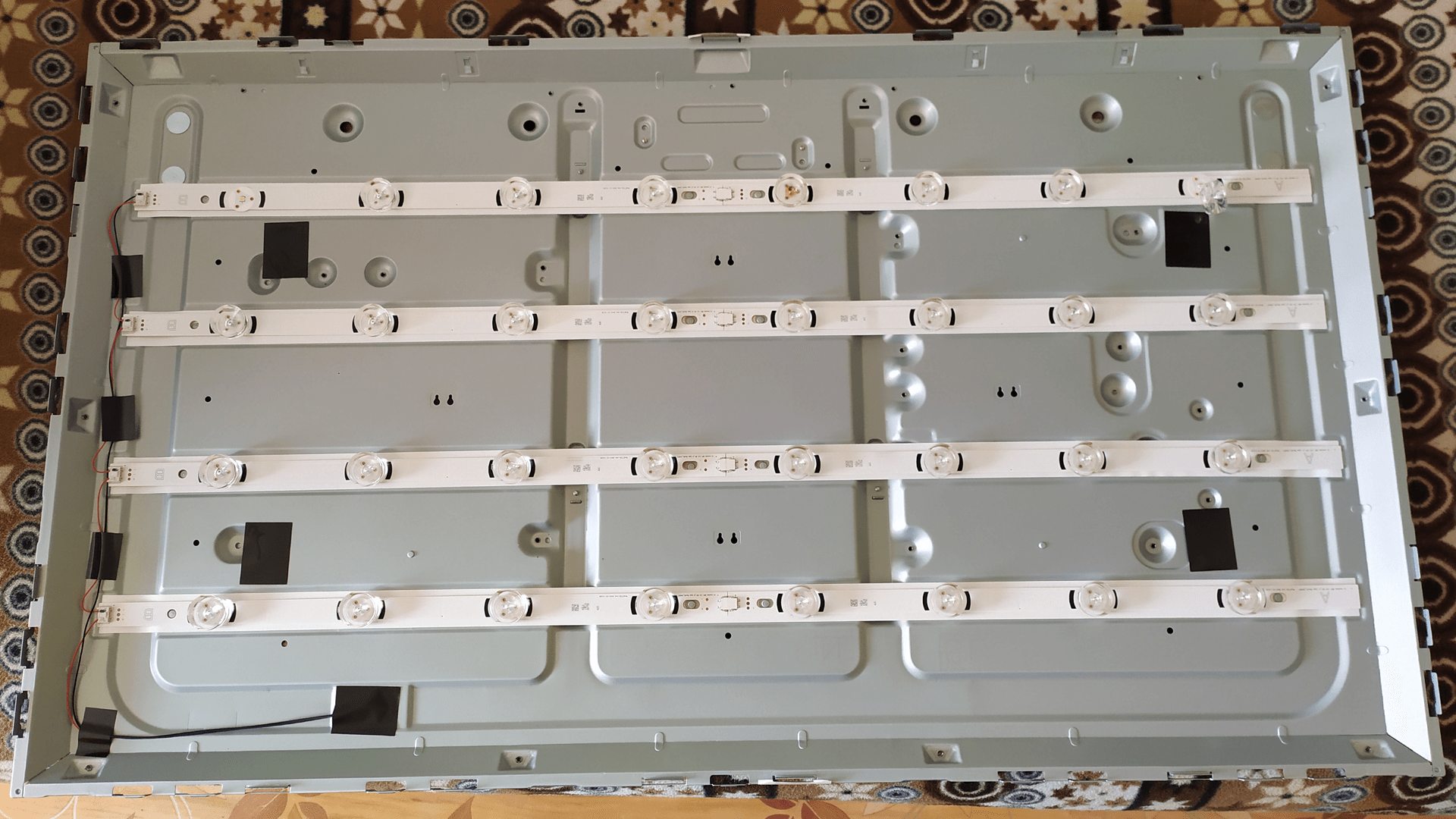

Теперь нам доступна LED-подсветка, которую и нужно будет заменить.
Плашки LED backlight на основании ЖК-панели.

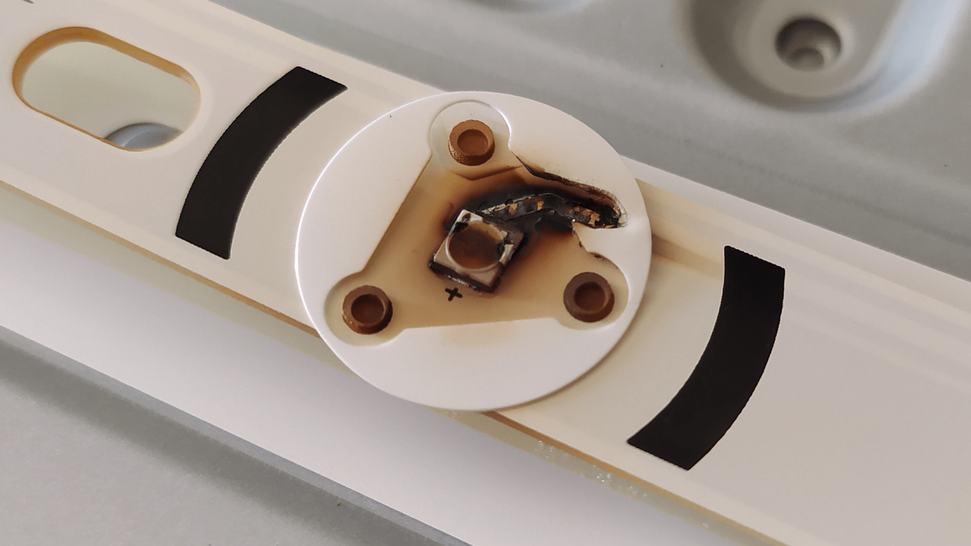

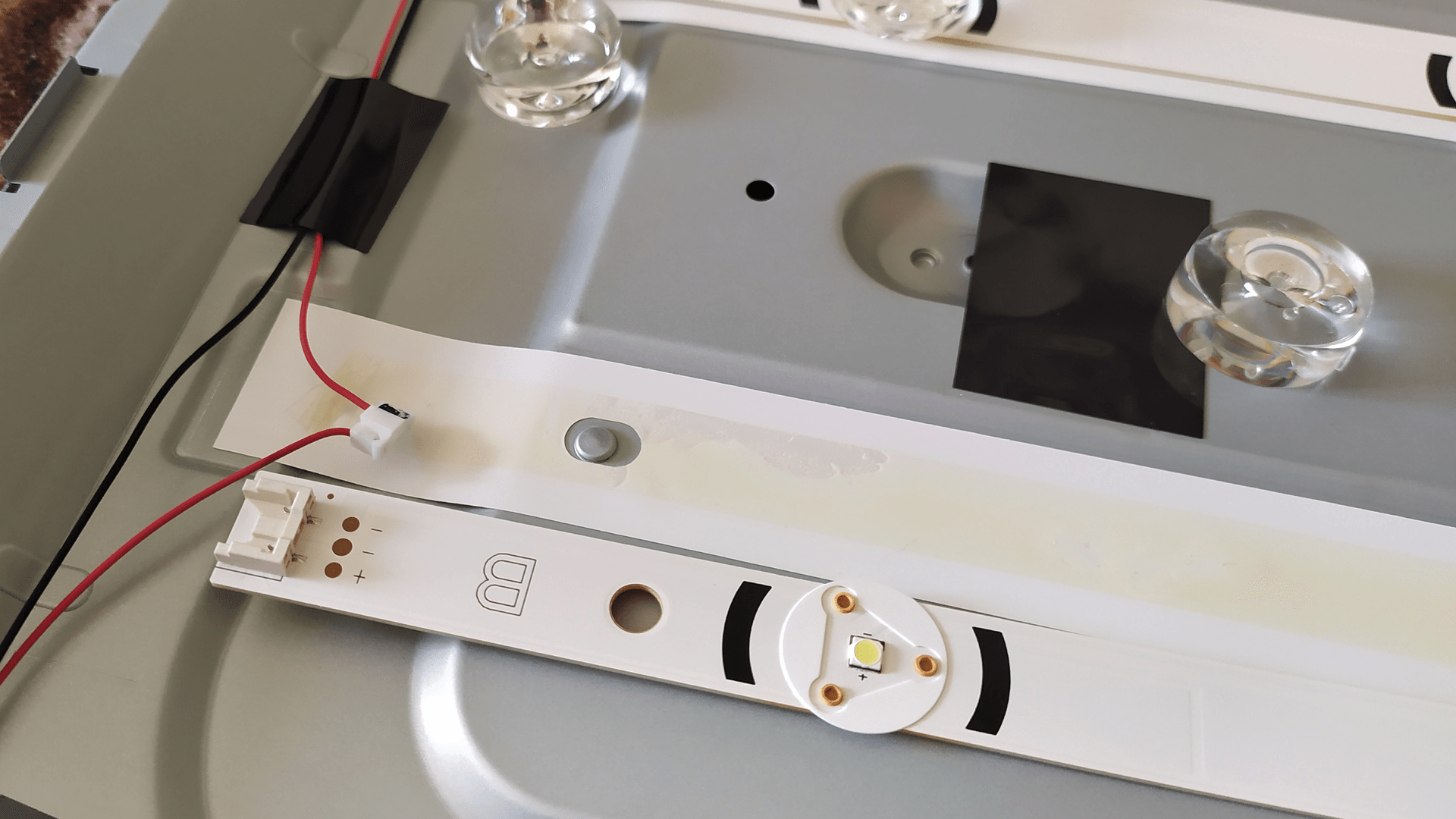

Виновника неисправности легко найти при внешнем осмотре.
Сгоревший светодиод LED-подсветки ЖК-телевизора.

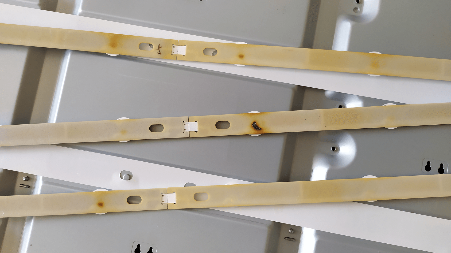

На одном из восьми сегментов подсветки сгорел светодиод, но менять придётся всю подсветку, так как и остальные светодиоды имеют следы деградации. Под ними даже текстолит потемнел от чрезмерного нагрева.
Плашки LED-подсветки со следами деградации.

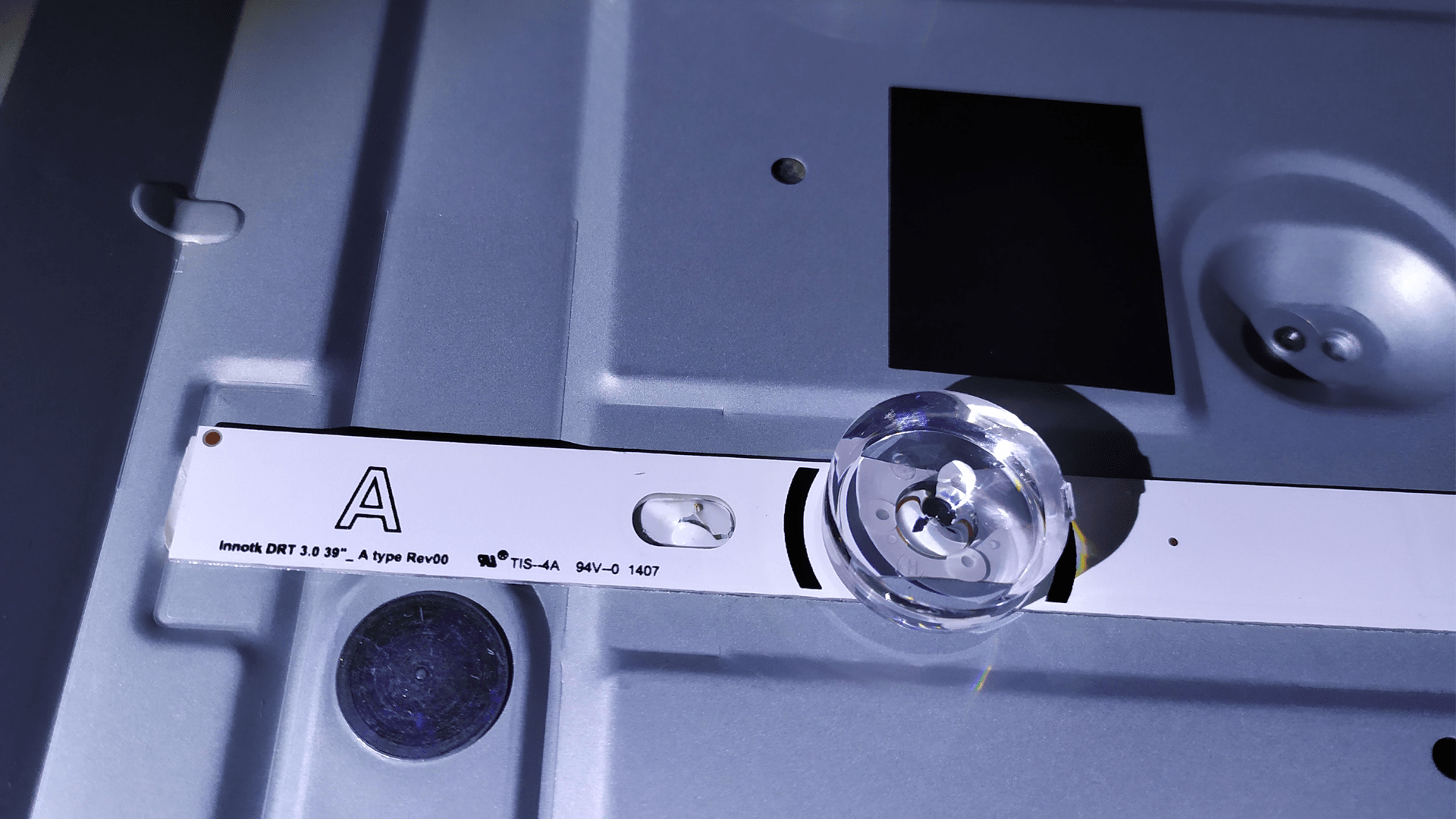

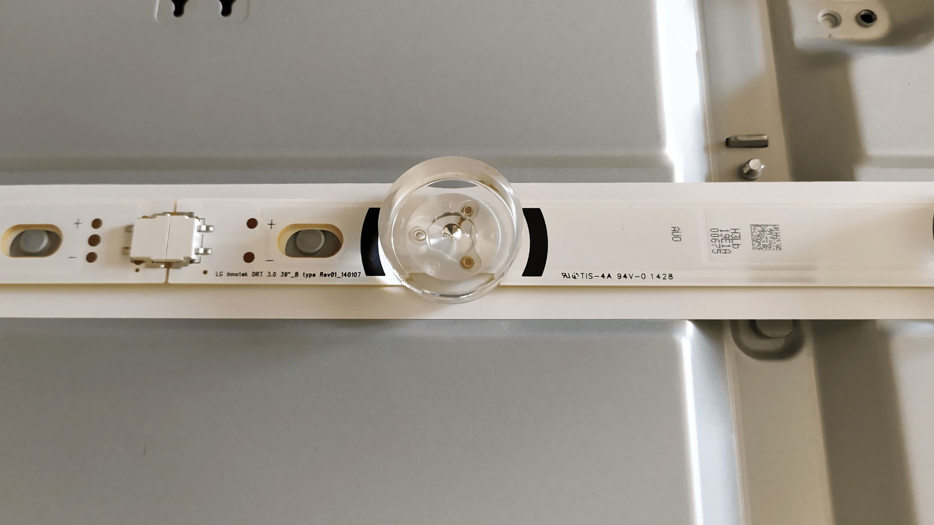

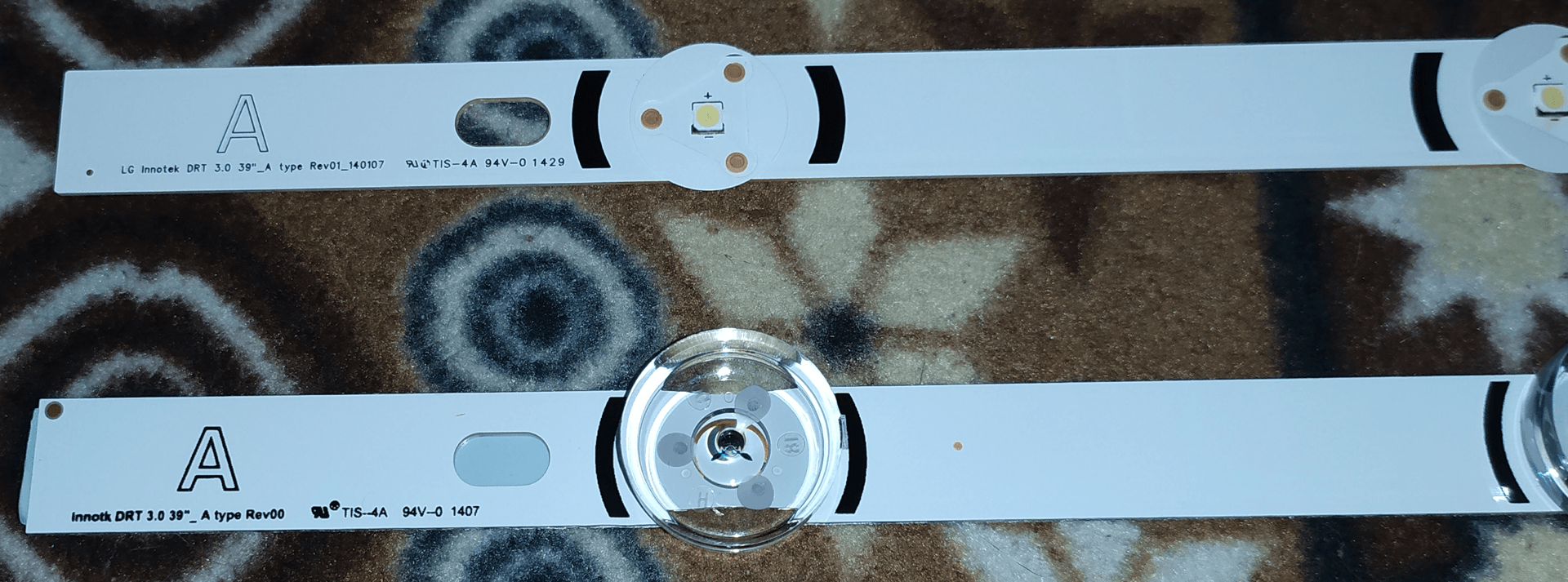

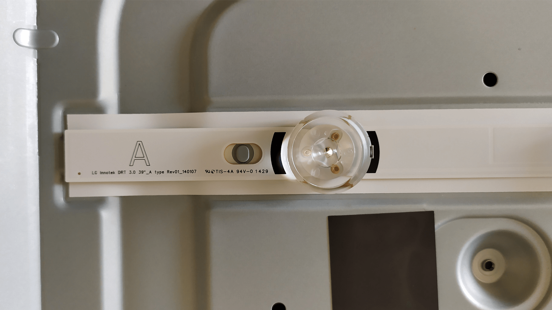

Любой комплект LED-подсветки имеет маркировку. С её помощью легко отыскать подходящий аналог для замены. Подсветка для данного телевизора имеет маркировку LG Innotek DRT 3.0 39"_A type Rev01_140107 (часть А).
Маркировка LED-strip светодиодной подсветки.
Часть B имеет маркировку LG Innotek DRT 3.0 39"_B type Rev01_140107.
Маркировка LED-подсветки на поверхности подложки.
Как правило, эти сведения указывают в описании к товару. Также может указываться модель ЖК-панели.
Для популярных моделей телевизоров найти комплект LED-подсветки не составит труда.
Можно вбить маркировку LED-подсветки в строку поиска любого интернет-поисковика или же поискать на крупных маркетплейсах.
Например, на Алиэкспресс в строке поиска товара вбиваем модель телевизора (LG 39LB650V) и слово "backlight", "подсветка", "led", "strip", "backlight strips", или что-то в этом духе. Выбираем по цене, сроку доставки. Не забываем почитать отзывы и комментарии тех, кто уже купил товар у данного продавца.
Ссылка на комплект LED-подсветки: LG Innotek DRT 3.0 39"_A/B type Rev01_140107.
Обратите внимание на то, как смонтирована родная LED-подсветка у нашего "пациента". Складывается впечатление, что целью инженеров было создание условий для скорейшей деградации и сгорания светодиодов.
Недостатки монтажа родной LED-подсветки.
Мало того, что они смонтированы на подложке из текстолита, который не обладает хорошей теплопроводностью, так ещё под ней на самом шасси проклеена белая пластиковая лента. Для чего?
Таким образом теплу от кристалла светодиода придётся пройти "тернистый" путь сквозь не самые теплопроводные материалы, чтобы достигнуть металлического основания ЖК-панели и рассеяться в нём.
Логичнее было бы сделать подложку для LED-подсветки из тонкого алюминия, который бы монтировался к основанию не то, чтобы двухсторонним скотчем, а какими-нибудь фиксаторами, а между подложкой и основанием положить слой теплопроводной пасты, вроде КПТ-8.
Но, зачем? И так поработает заявленные в документах 3 - 5 лет и на свалку. А владельцу придётся купить новый телевизор за довольно приличную цену.

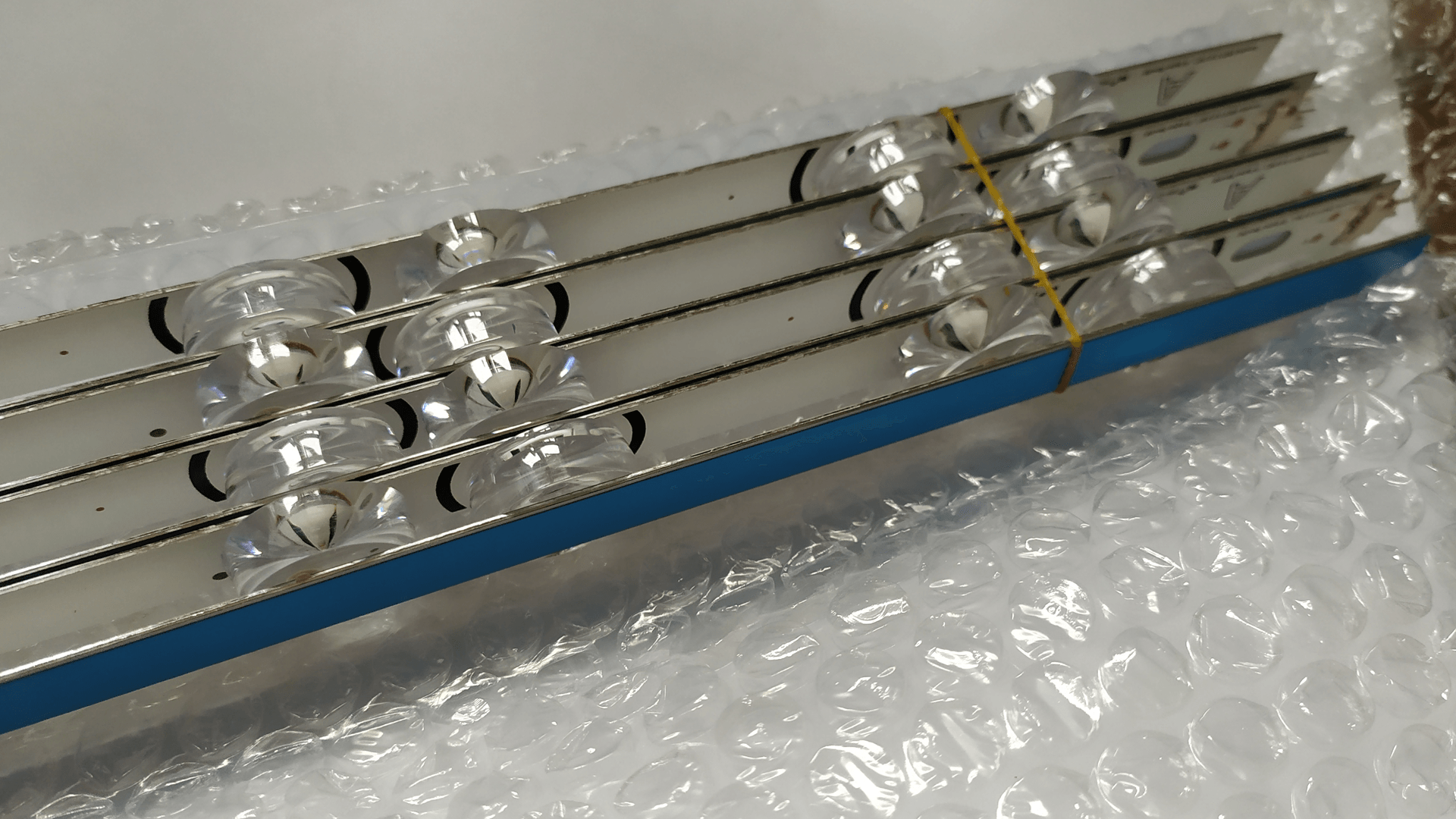

Установка новой LED-подсветки не составляет особого труда, хотя могут быть трудности, например, несоответствие размеров, другое местоположение отверстий и пр.
Замену родной подсветки приобрёл на Алиэкспресс. Надо отметить, что хоть эти то догадались сделать подложку из алюминия и сразу проклеить на нижней стороне двухсторонний скотч.
Комплект LED-подсветки (LED backlight strips).

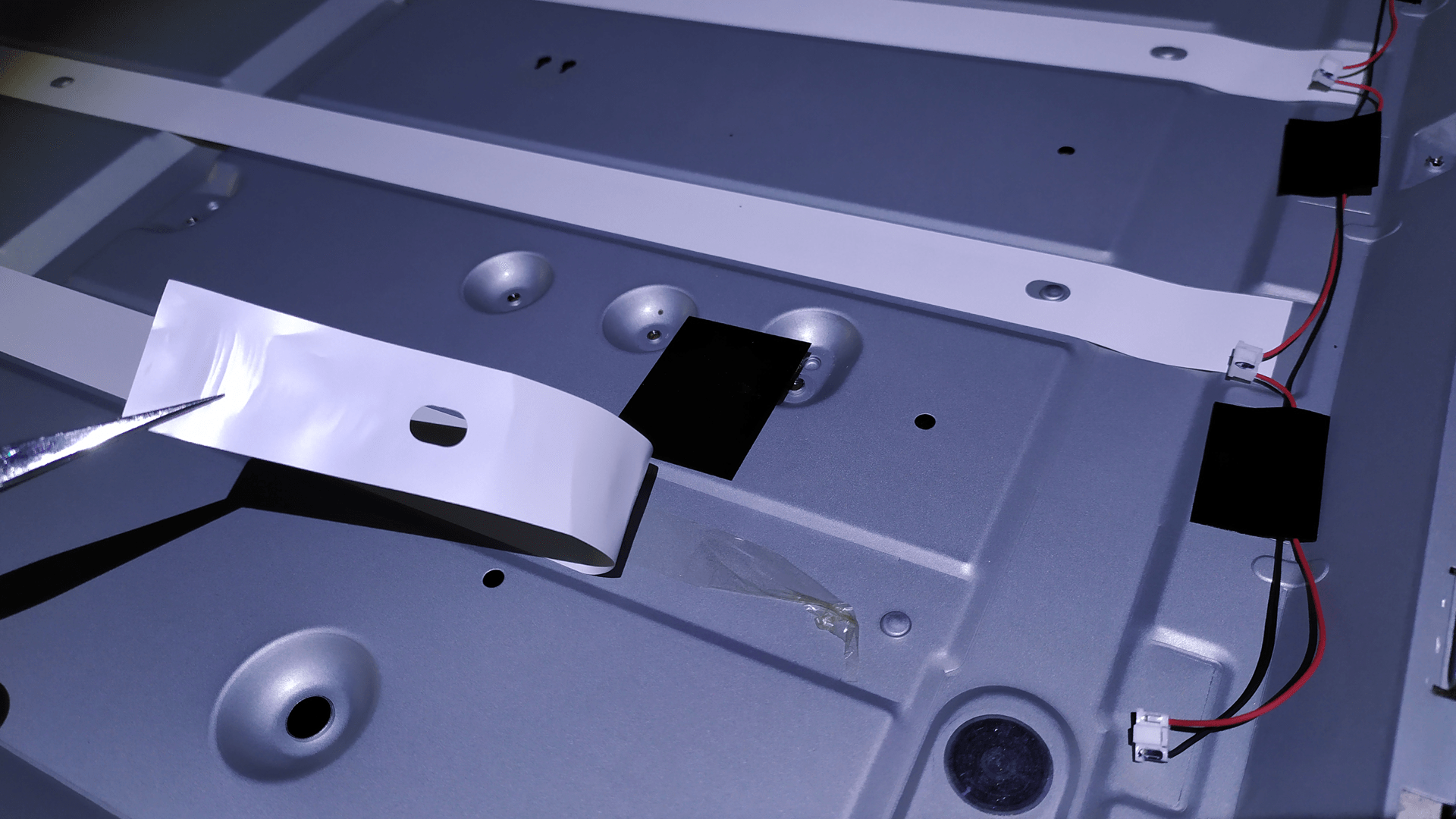

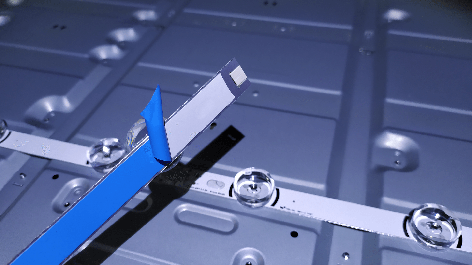

Длина сегмента оказалась больше на пару миллиметров, но это не помешало установке. Проклейку из белого пластика и слой двухстороннего скотча от прежней подсветки я полностью удалил.
Удаление скотча и проклейки под родной LED-подсветкой. Замена LED strip. Установка на двухсторонний скотч. Монтаж плашки LED-подсветки.
После монтажа сегментов LED-подсветки подключаем соединительные разъёмы, проводим проверку.
Новая LED-подсветка в основании ЖК-панели.

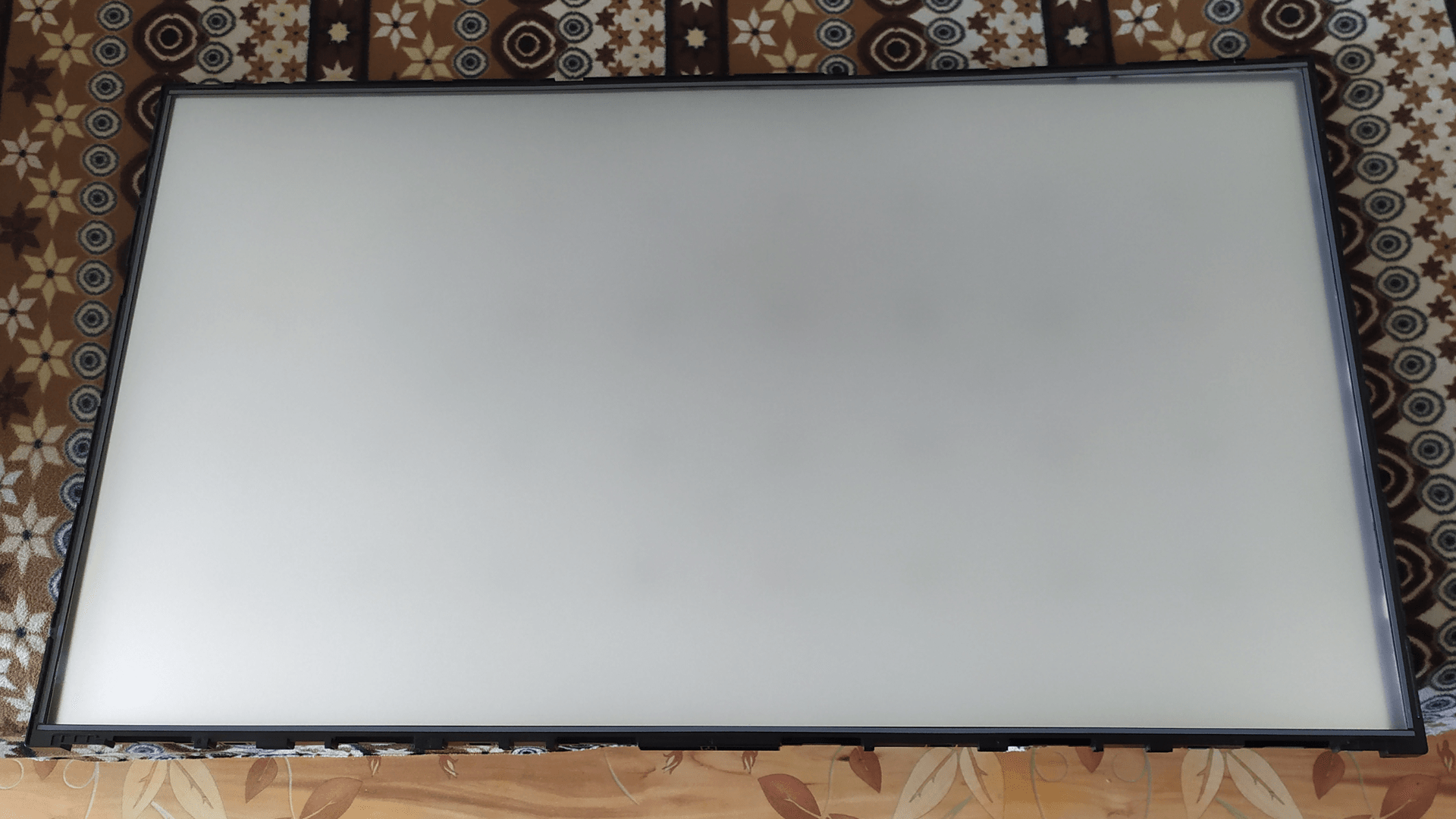

Теперь можно навесить платы и включить ЖК-телевизор без подключенной ЖК-матрицы, чтобы удостовериться в работоспособности новой LED-подсветки. Но, я так не делаю (пока), а произвожу сборку ЖК-панели и тестирую работоспособность уже после этого. Мне так удобнее.
Результатом всех этих хлопотных действий должен быть полностью работоспособный ЖК-телевизор.
Проверка работы телевизора LG 39LB650V после замены подсветки
