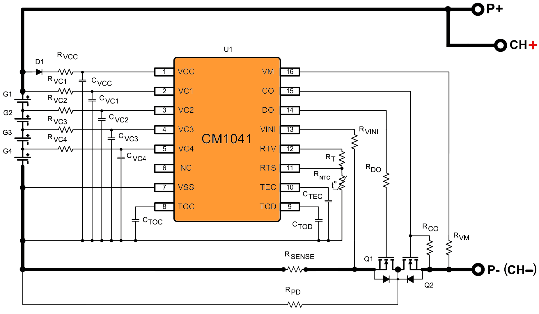

Типовая схема включения микросхемы с общими цепями заряда и разряда.
Типовая схема включения микросхемы CM1041 с общими цепями заряда и разряда.
Полевой MOSFET-транзистор Q2 выполняет роль электронного ключа. Когда он открыт, через него протекает зарядный ток от подключенного к клеммам CH+ и CH- зарядного устройства.
Транзистор Q1 – это транзистор разряда. Через него протекает ток разряда, когда подключена нагрузка к клеммам P+ и P-.
Как видим, по схеме с общими цепями заряда-разряда получается, что при разряде через транзисторы Q1 и Q2 протекает одинаковый ток нагрузки. Из этого следует, что оба мосфета должны быть рассчитаны на одинаковый ток стока (ID).
Если учесть тот факт, что нагрузка может потреблять значительный ток, например, это двигатель какого-либо электроинструмента, то транзистор заряда Q2 должен выдерживать такую же силу тока, что и транзистор разряда Q1.

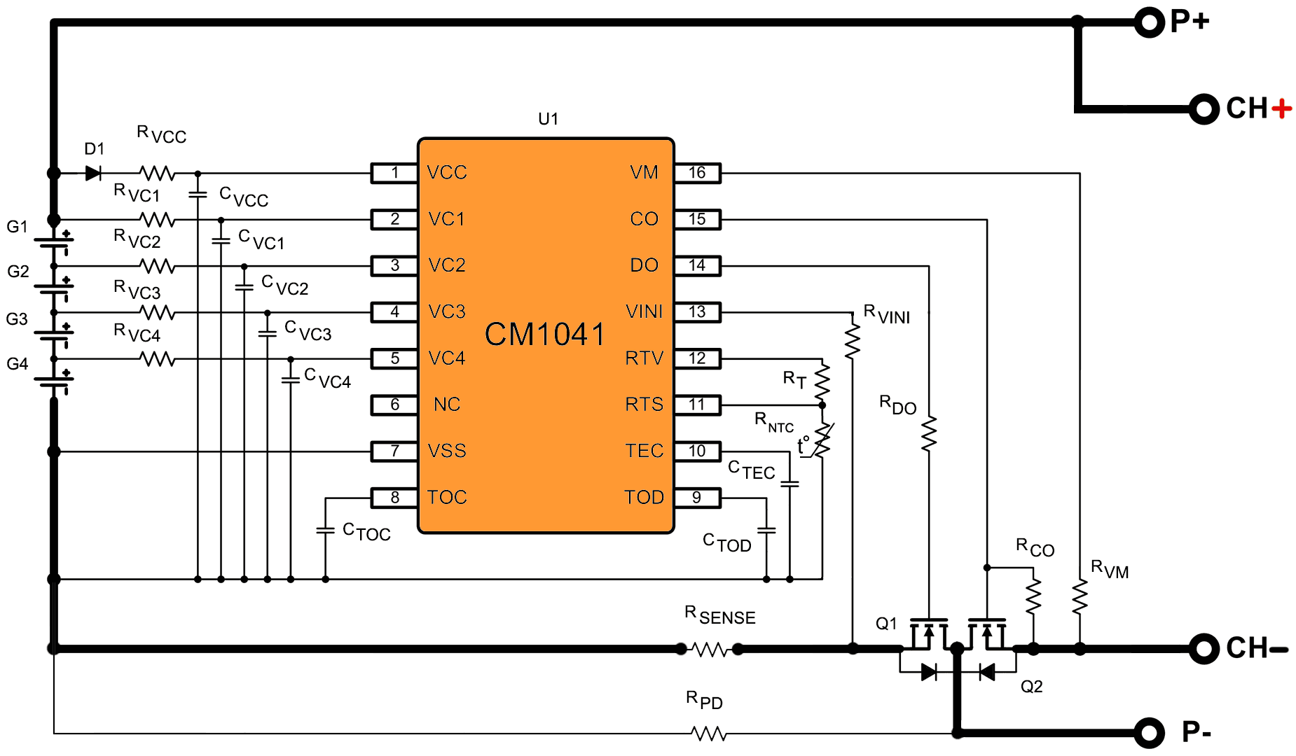

Следующая схема позволяет использовать менее мощный транзистор заряда Q2, так как цепи заряда и разряда разделены между собой.
Типовая схема включения микросхемы CM1041-DS с разделением схемы заряда и разряда.
Типовая схема включения микросхемы CM1041 с разделением схемы заряда и разряда.
По данной схеме заряд аккумулятора осуществляется через отдельный разъём, на контакты которого (CH+, CH-) подаётся напряжение от зарядного устройства. Нагрузка подключается к клеммам P+ и P- минуя цепи заряда.
По точно такой же схеме собран модуль защиты литий-ионной батареи от шуруповёрта «Варяг» Professional ДА-16/2П.

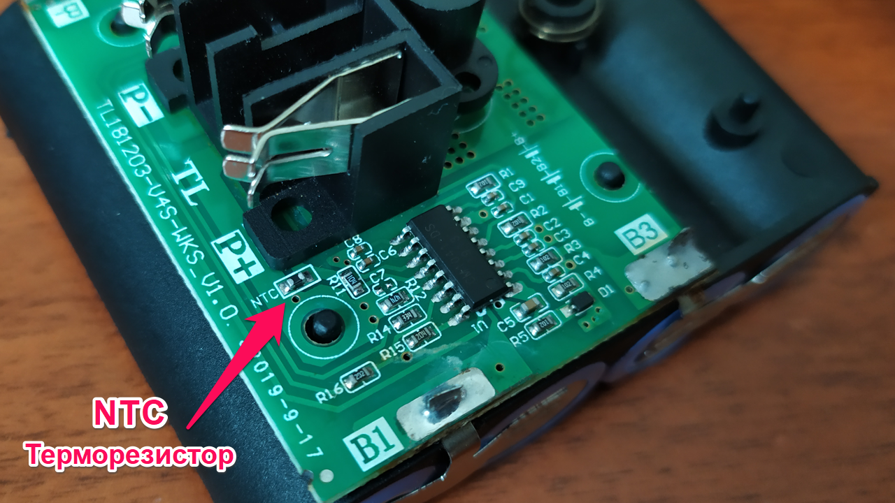

К выводу RTS подключается терморезистор (NTC-резистор). Как правило, он имеет форму капли с двумя проволочными выводами и крепится на один из элементов батареи. Но, бывают и исключения. Терморезистор может быть в SMD исполнении и смонтирован прямо на печатной плате.
NTC-терморезистор на плате защиты литиевой батареи.
Температура срабатывания защиты от зарядки при низкой температуре TLCP зафиксирована на уровне -10°C. Поэтому, если температура аккумулятора менее -10°C, то заряд аккумулятора блокируется, мосфет Q2 закрывается и не пропускает ток от зарядного устройства.
