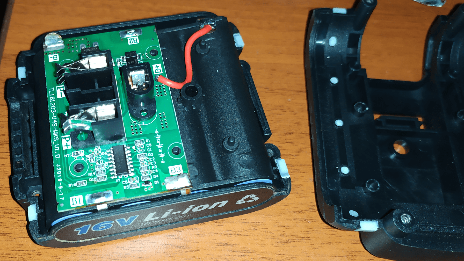

Защитная плата для литиевой батареи, которая состоит из нескольких аккумуляторов называется PCB (Protection Circuit Board) или BPU (Battery Protection Unit), – блок защиты батареи.
Плата защиты внутри литиевой батареи.
Иногда такие платы называют BMS (Battery Management System) – система управления аккумулятором. Но, самые простые платы, которые выполняют лишь защитные функции трудно назвать BMS, так как системы управления батареей, как правило, имеют схему балансировки (балансир).

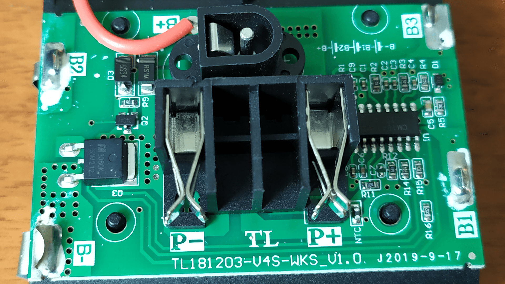

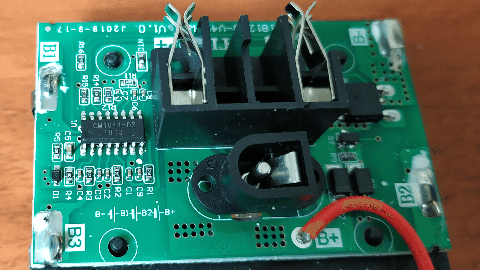

Разбираться с работой какой-либо схемы проще и интересней на конкретном примере. В качестве образца для исследований возьмём плату защиты от аккумуляторной батареи для дрели-шуруповёрта «Варяг» Professional ДА-16/2П.
Плата защиты TL181203-V4S-WKS_V1.0 «Варяг» ДА-16/2П
Плата маркирована, как TL181203-V4S-WKS_V1.0. Она не имеет балансира, а выполняет лишь защитные функции.
Защитная плата на микросхеме CM1041-DS.
Электронная плата следит за состоянием четырёх литиевых аккумуляторов типоразмера 18650. Функции контроллера, который является “мозгом” всей схемы, выполняет микросхема CM1041-DS. Это, так называемая Battery protection IC.

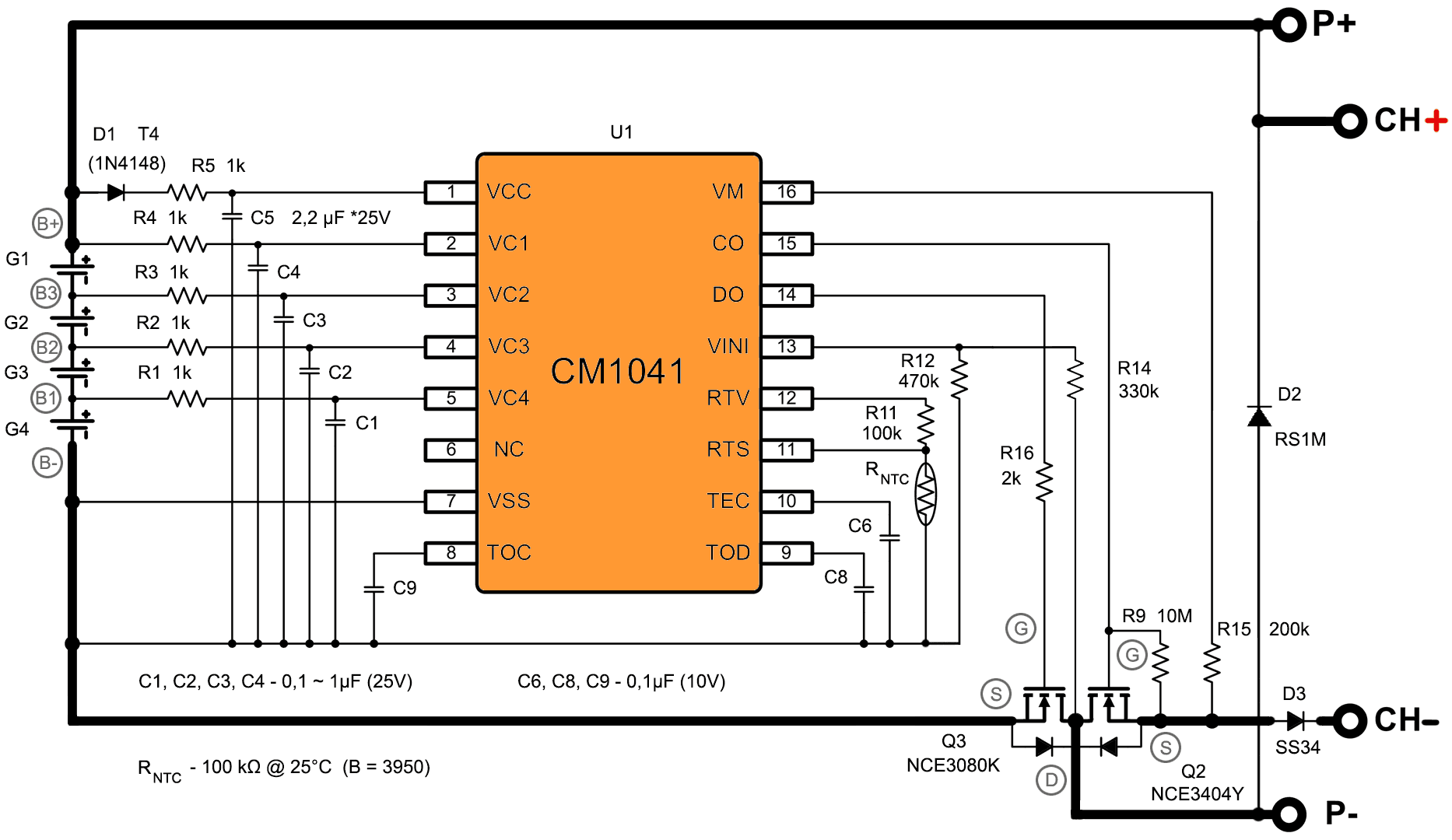

Схема защитной платы от аккумуляторной батареи «Варяг» Professional ДА-16/2П. По клику откроется в полном разрешении.
Принципиальная схема защитной платы от аккумулятора «Варяг» Professional ДА-16/2П
Защитная плата аккумуляторной батареи выполнена по типовой схеме с разделением цепи заряда и разряда, представленной в даташите на микросхему CM1041.
Схема дополнена. На ней указаны номиналы SMD-резисторов, маркировка транзисторов и диодов, а также изображены те элементы, которые отсутствуют на схеме из даташита, но присутствуют на плате. О них я расскажу чуть позднее.
Заряд аккумулятора осуществляется через отдельный разъём (контакты Charge: CH+ и CH-), к которому подключается зарядное устройство. Подключение батареи к нагрузке осуществляется через клеммы Power: P+ и P-.
Микросхема CM1041-DS (U1) получает напряжение питания непосредственно от самой аккумуляторной батареи, которую защищает. Плюсовое напряжение подаётся на вывод 1 (VCC), а минусовое на вывод 7 (VSS).
Таким образом, плата защиты работает всегда, пока подключена к батарее, даже, когда она лежит полгода в кейсе вместе с инструментом или где-нибудь в дальнем углу вашего гаража.

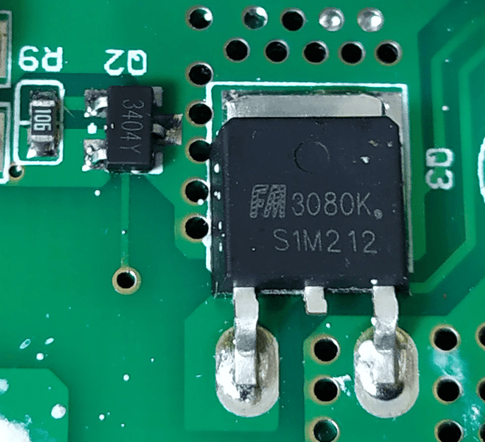

Потребление и отдача тока в этих двух режимах регулируется двумя MOSFET-транзисторами, которые выполняют роль ключа и находятся в открытом или закрытом состоянии. Работой MOSFET-транзисторов управляет контроллер защиты CM1041-DS.
Через MOSFET-транзистор Q2 (NCE3404Y) протекает ток заряда аккумуляторной батареи. Его я буду называть транзистором заряда. Он управляется микросхемой CM1041-DS по выводу 15 (CO).
Через MOSFET-транзистор Q3 (NCE3080K, FM3080K) протекает ток разряда. Назовём его транзистором разряда. Управляется микросхемой CM1041-DS по выводу 14 (DO).
Вот так выглядит транзистор заряда и разряда на печатной плате. Тот, что поменьше, это транзистор заряда.
MOSFET-транзисторы заряда и разряда на плате модуля защиты Li-ion.

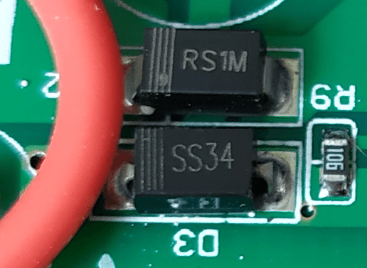

Схема дополнена диодом Шоттки D3 (SS34), который является защитным. При неправильной подаче напряжения от зарядного устройства (блока питания), этот диод не пропустит ток, так как будет включен в обратном направлении.
Защитные диоды на плате PCB.
При штатном подключении диод D3 не оказывает какого-либо сопротивления, он включен в прямом направлении. Диод рассчитан на прямой ток (IF(AV)) в 3 ампера и имеет низкое падение напряжения на переходе в прямом включении (VF) в 500 mV.
Также на плате имеется диод D2 (RS1M), который обратновключен между плюсовой «+» (P+) и минусовой «-» клеммой (P-) АКБ.
Назначение данного диода мне не совсем понятно. Но, в случае, если будет подано напряжение неправильной полярности от зарядного устройства и диод Шоттки D3 (SS34) пробьёт, то ток потечёт через него и внутренний диод MOSFET-транзистора Q2.
Далее ток пойдёт через диод D2 (RS1M), так как в таком случае он будет включен в прямом направлении. При этом сработает защита от перегрузки по току или сгорит защитный предохранитель в зарядном устройстве. АКБ при этом будет защищена.
Диод D2 также защитит батарею, если реализован её заряд через клеммы подключения нагрузки (P+, P-), то есть по типовой схеме включения микросхемы с общими цепями заряда и разряда (приводится в даташите на CM1041-DS).
В таком случае, при неправильном подключении зарядного устройства, когда на клемму P+ подано отрицательное, а на P- положительное напряжение от зарядного устройства, диод D2 будет открыт и спровоцирует сгорание предохранителя или срабатывание защиты в зарядном устройстве.

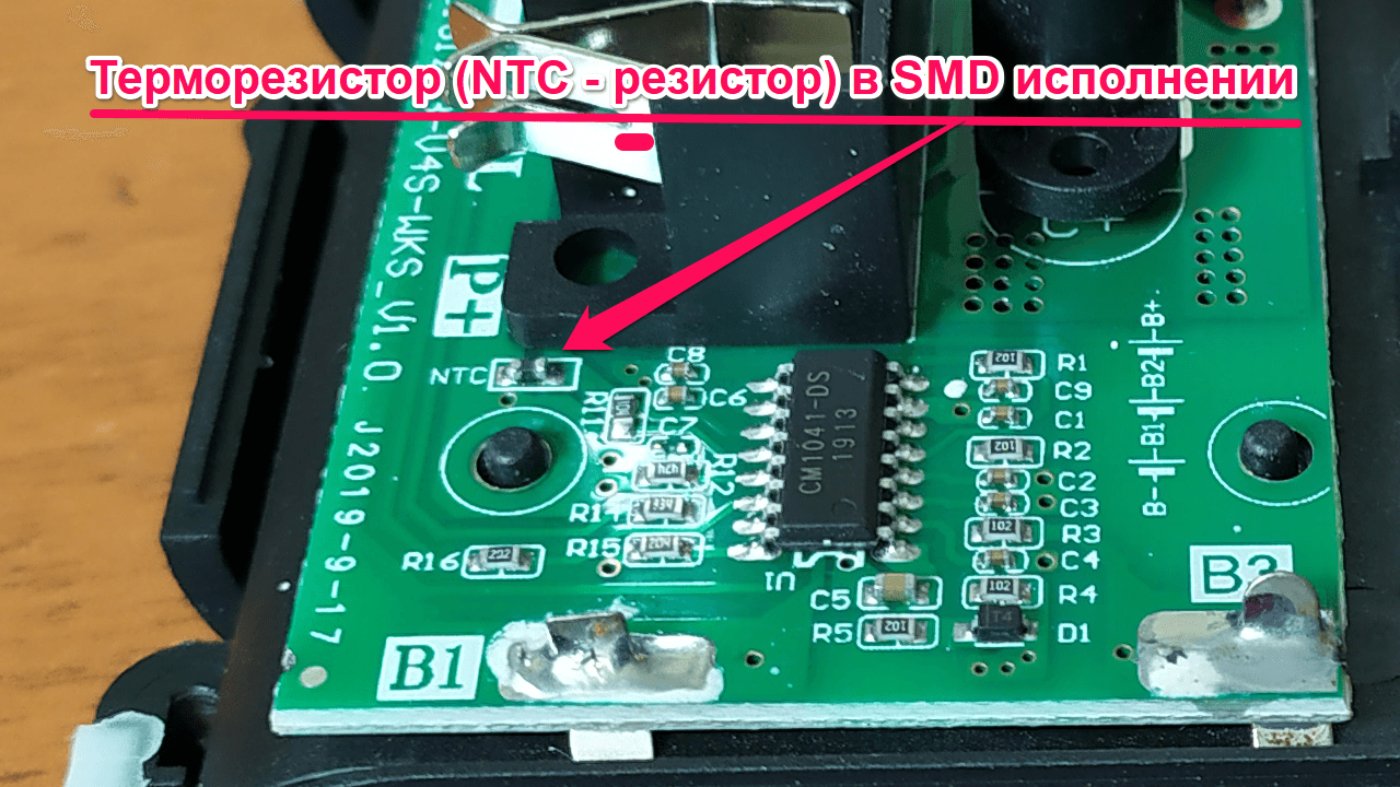

Контроль температуры аккумуляторной батареи осуществляется следующим образом.
К выводу 11 (RTS) подключается NTC-резистор, – это терморезистор с отрицательным температурным коэффициентом (ТКС). С его помощью контроллер блока защиты измеряет температуру аккумуляторов при заряде и разряде.
На печатной плате он выполнен в виде чип-терморезистора, что на мой взгляд не очень практичное решение.
Обычно температурный датчик устанавливается на один из аккумуляторов сборки, чтобы как можно точнее отслеживать температуру. Здесь же он запаян на печатную плату, причём даже не со стороны батарейного блока.
Терморезистор на плате защиты от АКБ.
Изучая даташит на CM1041 я наткнулся на интересную функцию.
Оказывается, если по какой-либо причине произойдёт отключение NTC-резистора от микросхемы, то она полностью отключает батарею, – закрывает транзистор заряда и разряда. Это приведёт к полной блокировке АКБ. То есть пока не будет восстановлено соединение терморезистора с микросхемой защиты, она не даст ни зарядить АКБ, ни разрядить её.
Наверняка, аналогичная функция есть и в других микросхемах защиты. Поэтому всегда проверяйте исправность терморезистора и надёжность его соединения с микросхемой-контроллером. Во многих батареях для электроинструмента терморезистор имеет форму капли с двумя длинными проводниками, которые запаиваются на плату защиты.
